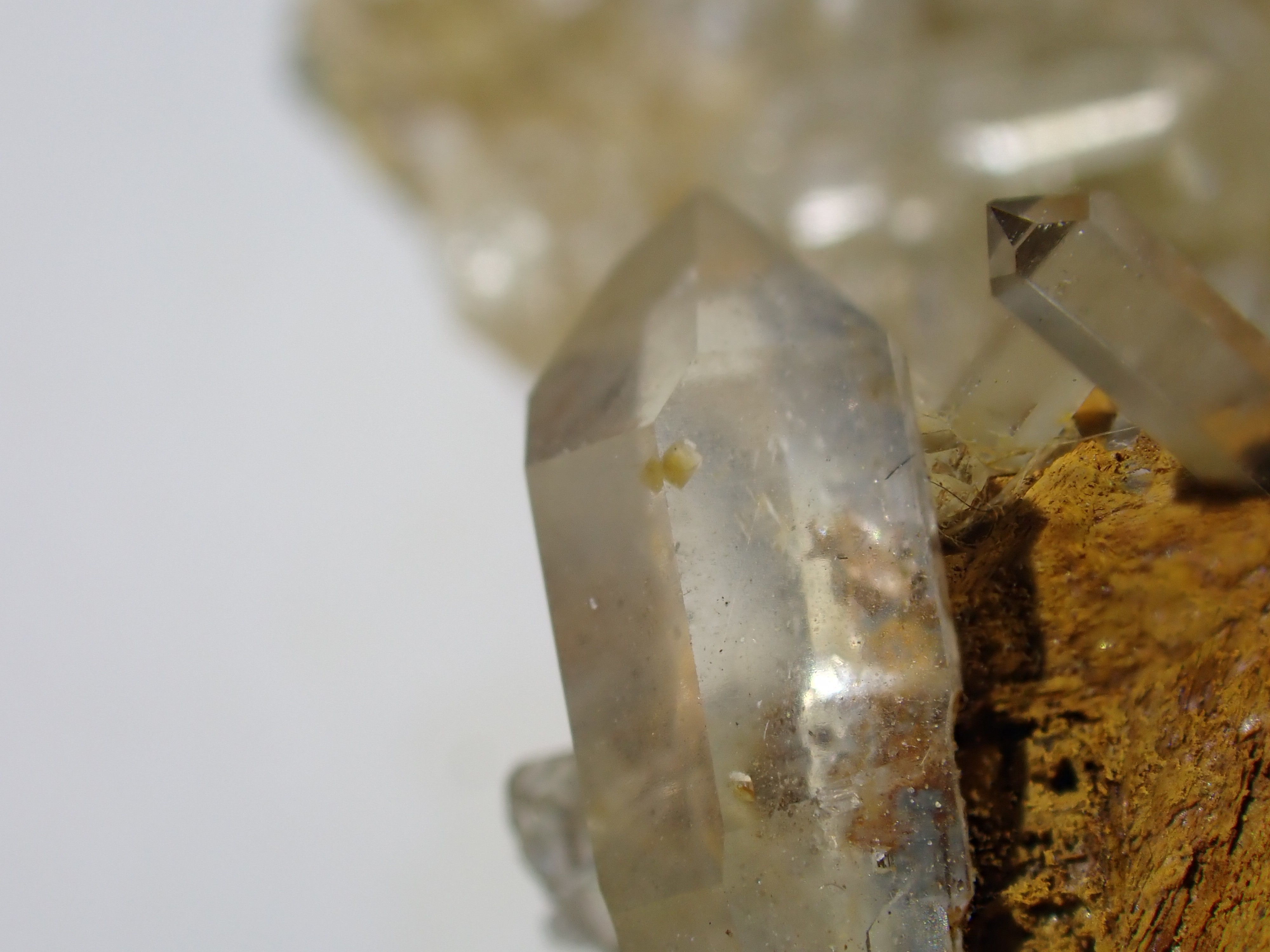

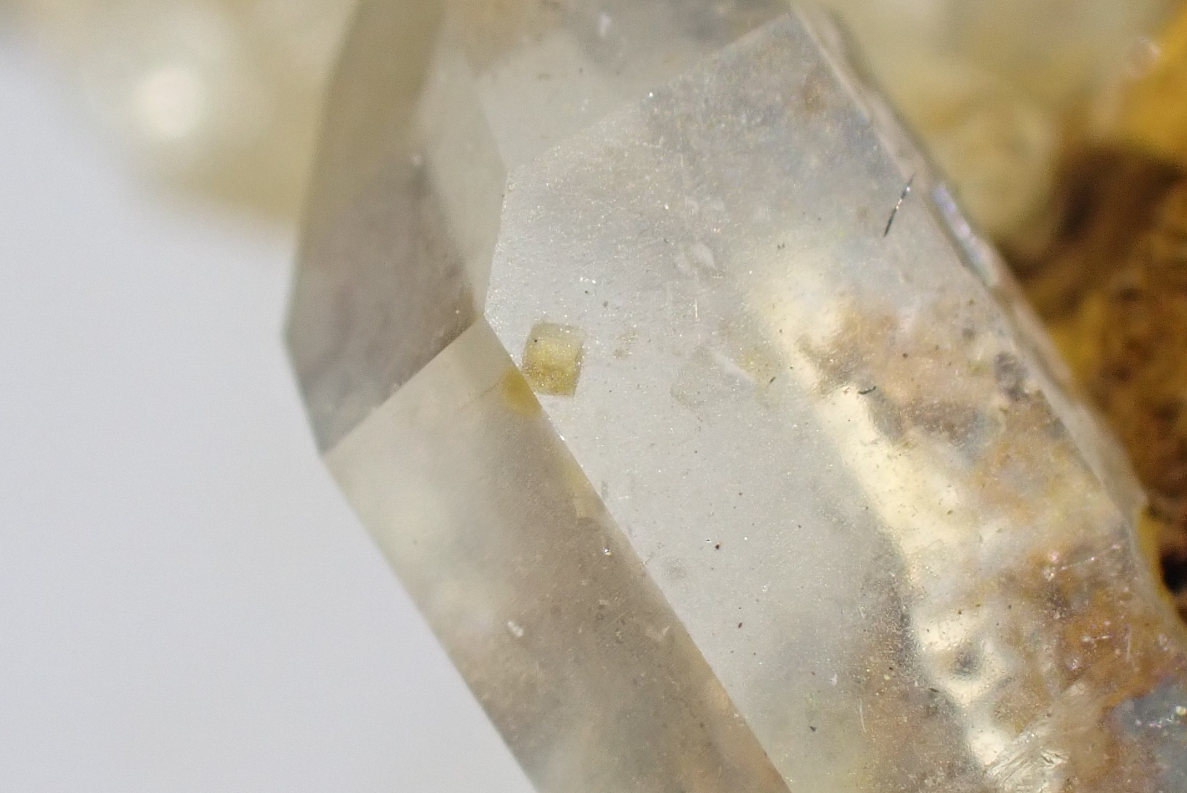

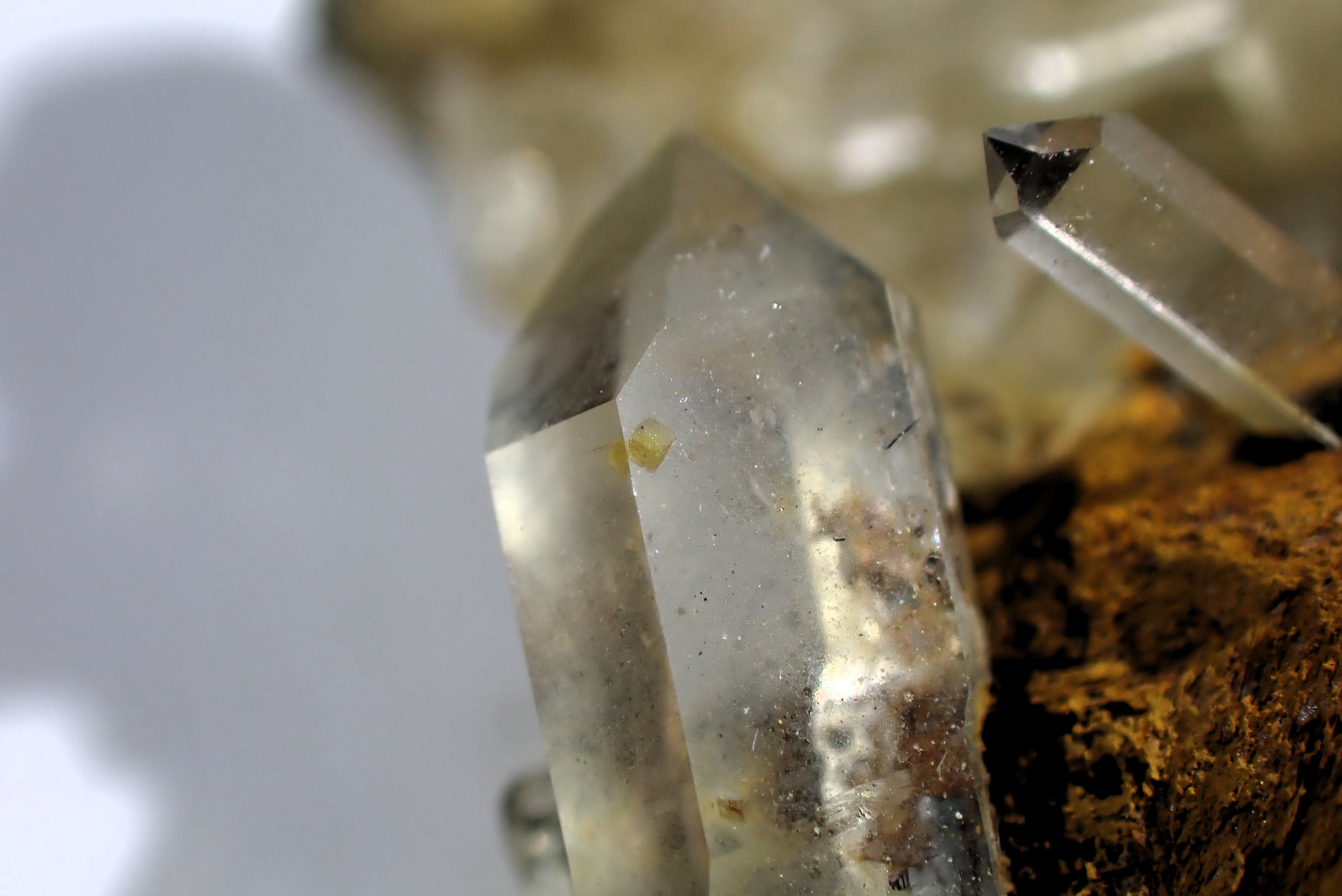

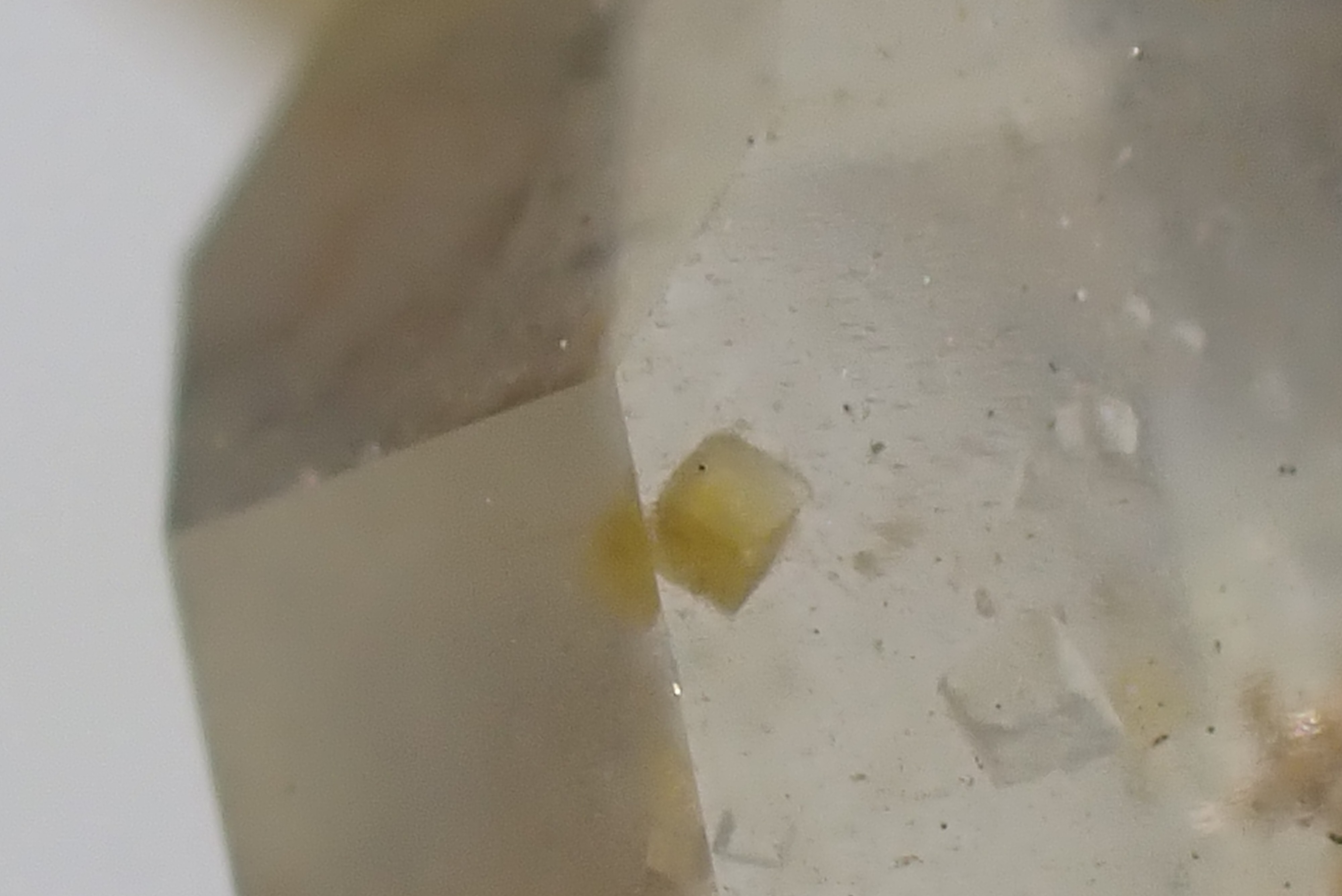

 Et comme j'ai ce toc de passer en revue les macros comme les micros sous la bino... Je suis tombé sur cette inclusion (y'en a d'autres de similaires , plus petites et moins bien formées).
C'est gemme.
Ressemble à un cube mais avec des faces losangiques.
De couleur beige et claire.
Au début j'ai cru à une ankerite, voir pyrite... Mais en scrutant bien, c'est bien gemme, sûr)
Si qql'un à un avis, ou reconnaît,
( @greg la veine peut-être ?, comme c'est un peu ton secteur 😉)
je veux bien !
(Je n'ai pas le contact de la personne auprès de qui on a fait échange, et il n'est pas sur les réseaux sociaux non plus).
Les photos des vues rapprochées ne sont pas suffisamment bien nettes, mais illustrent suffisamment (j'espère) la demande.

Comme ça, il est compliqué de se prononcer au vu des photos, mais sur Vizille il y a bien eu quelques rares fois, des petits cubes de pyrite en inclusion dans les quartz, si c'est cubique, je ne vois rien d'autre.
Pour l'ankérite, juste pour préciser que les soit disant cristaux "ankérite" dans la région, voir autre en France, et ailleurs généralement, ce sont plutôt des dolomites ferrifères, seul une analyse pourra la déterminer exactement, l'I.M.A. a classé l'ankérite dans les raretés ! Depuis le 19 ème, on se fie à la couleur, hors il n'en est rien, les cristallisations contenant une teneur en Fe de 5 à 10 % massique, sont des dolomites ferrifères.

Intéressant pour les ankerites. Dans les Pyrénées il est souvent mention d'ankerite avec les quartz. Peut-être à tort alors au détriment d'une dolomite ferrifère.
Pour l'inclusion, ça ressemble à un cube, mais les angles ne sont pas à 90°. Ça fait vraiment losange.
Et ça semble plutôt "gemme"...🤷.
Et vraiment à l'intérieur, "flottant" dans le cristal de quartz. Donc l'analyse, pas possible vu que c'est le seul de cette qualité dans cet amas de quartz. (Les autres autres moins bien foutus sont dans le même cristal de quartz).

Si je regarde cette photo, pour moi rien de transparent, je vois bien la face d'un carré, ce qui consiste a dire que c'est cubique, rien de rhomboédrique, donc pas un carbonate.
Il est possible que suivant comment on positionne le quartz, cela donnerait l'impression de distinguer des angles autres que à 90°.....?
il y a 4 minutes, jojo38 a dit :
Avec du temps, je reviens.
Si je regarde cette photo, pour moi, rien de transparent
Pas transparent, mais gemme.
À priori, de ce que j'ai pu observer à la bino.
J'observerai à nouveau et tenterai de meilleurs clichés si possible.
Si défaut d'observation pyrite très probablement. Sinon, dolomite serait une bonne possibilité.

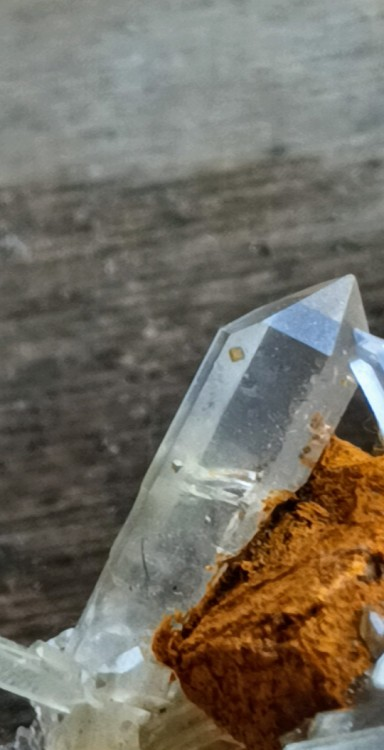

 M'alors j'ai bien réobservé... ce petit cristal dedans le quartz, il est effectivement "gemme", "translucide". Une pyrite je l'aurai reconnu vite fait je pense. L'idée de dolomite me semble bien probable. Ci-joints d'autres aperçus comme j'ai pu.
