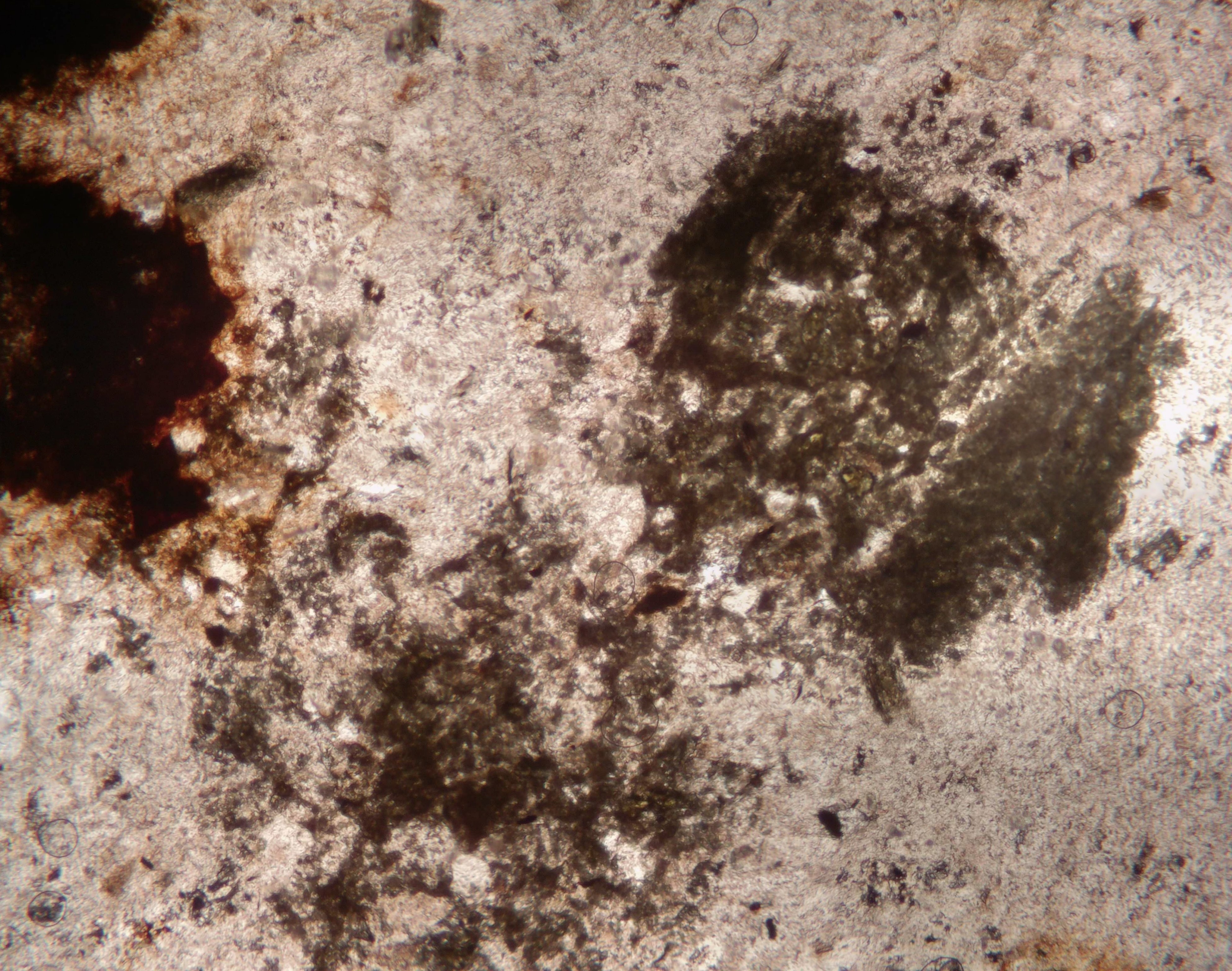

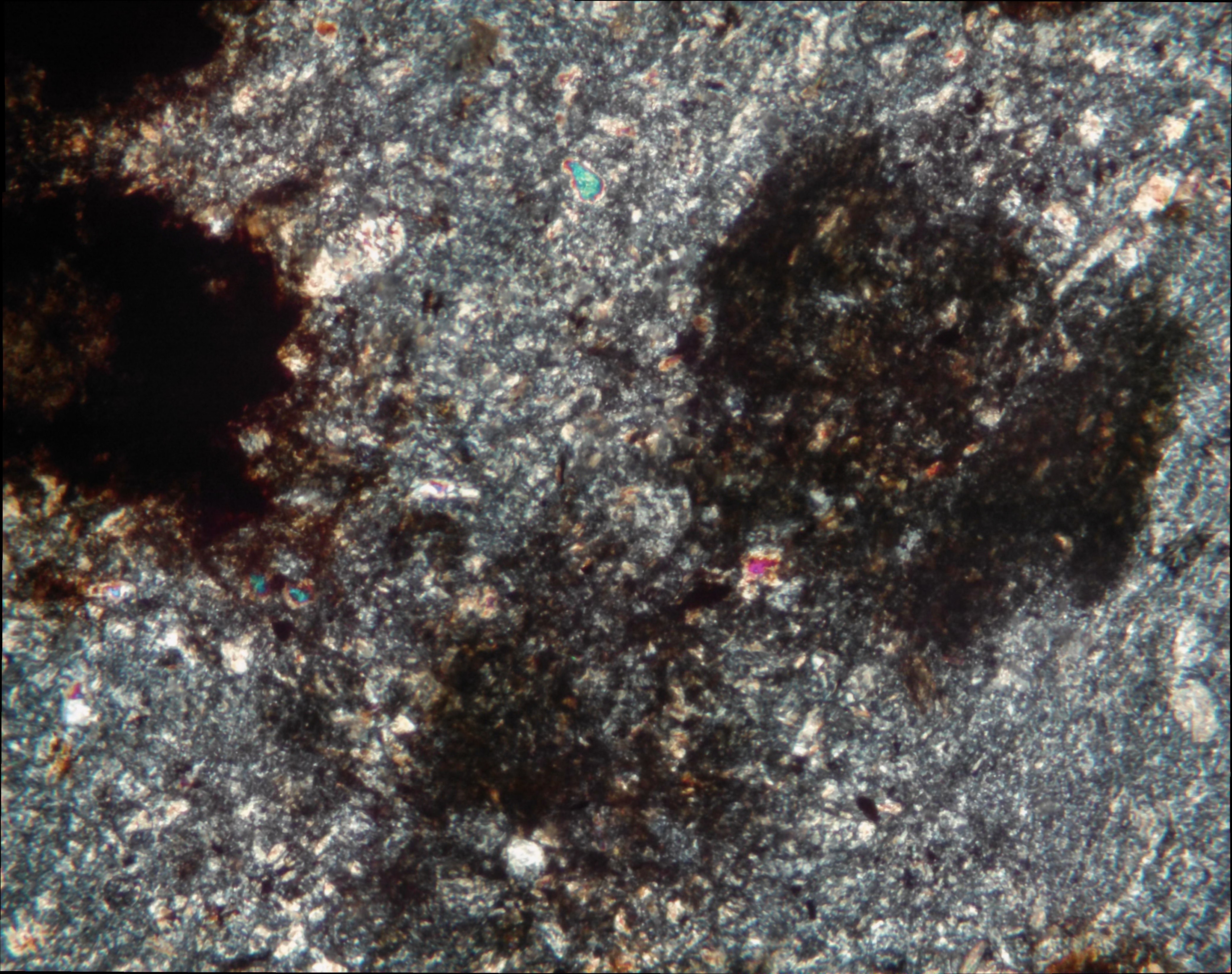

Il y a 11 heures, zéolite a dit :

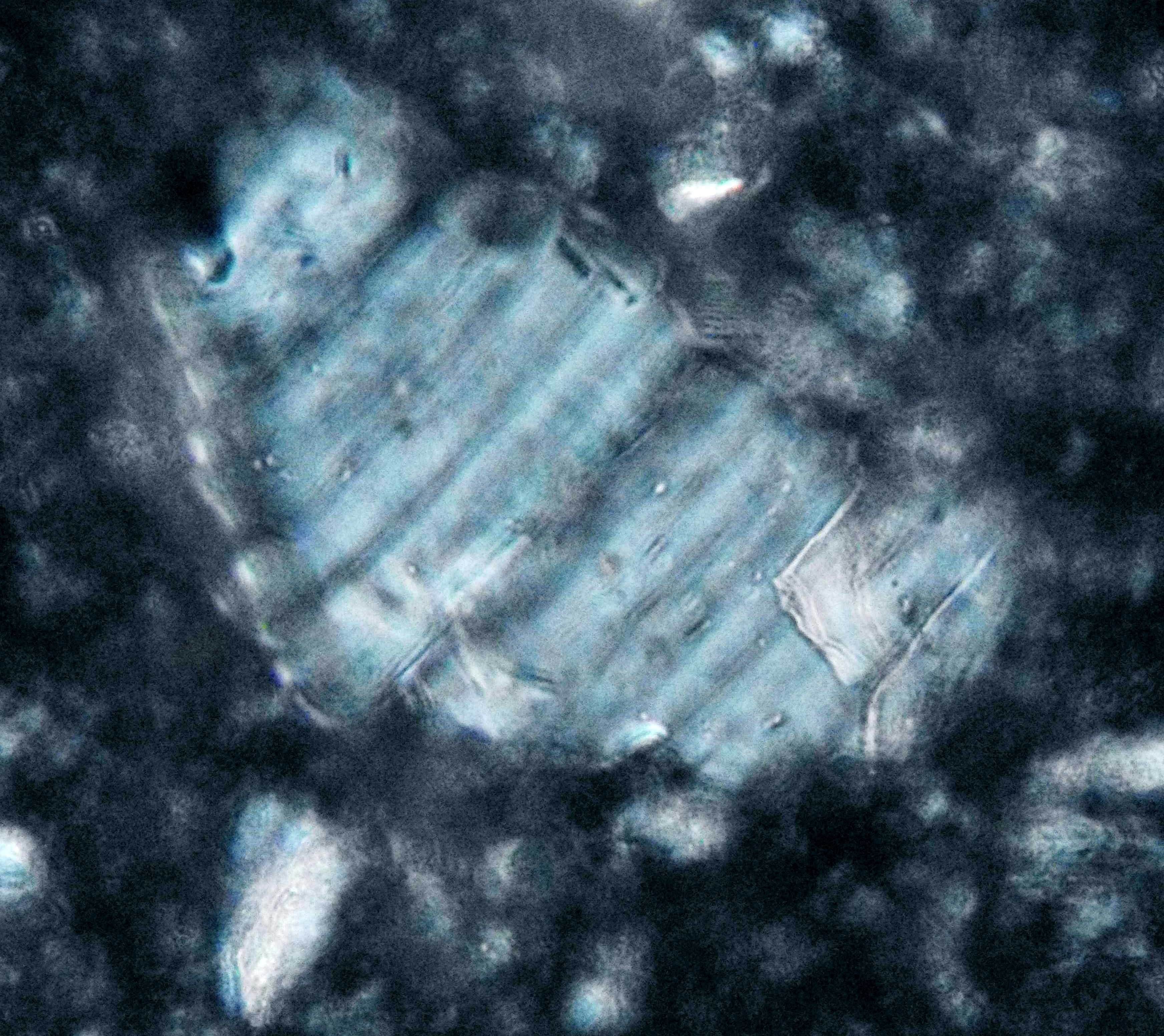

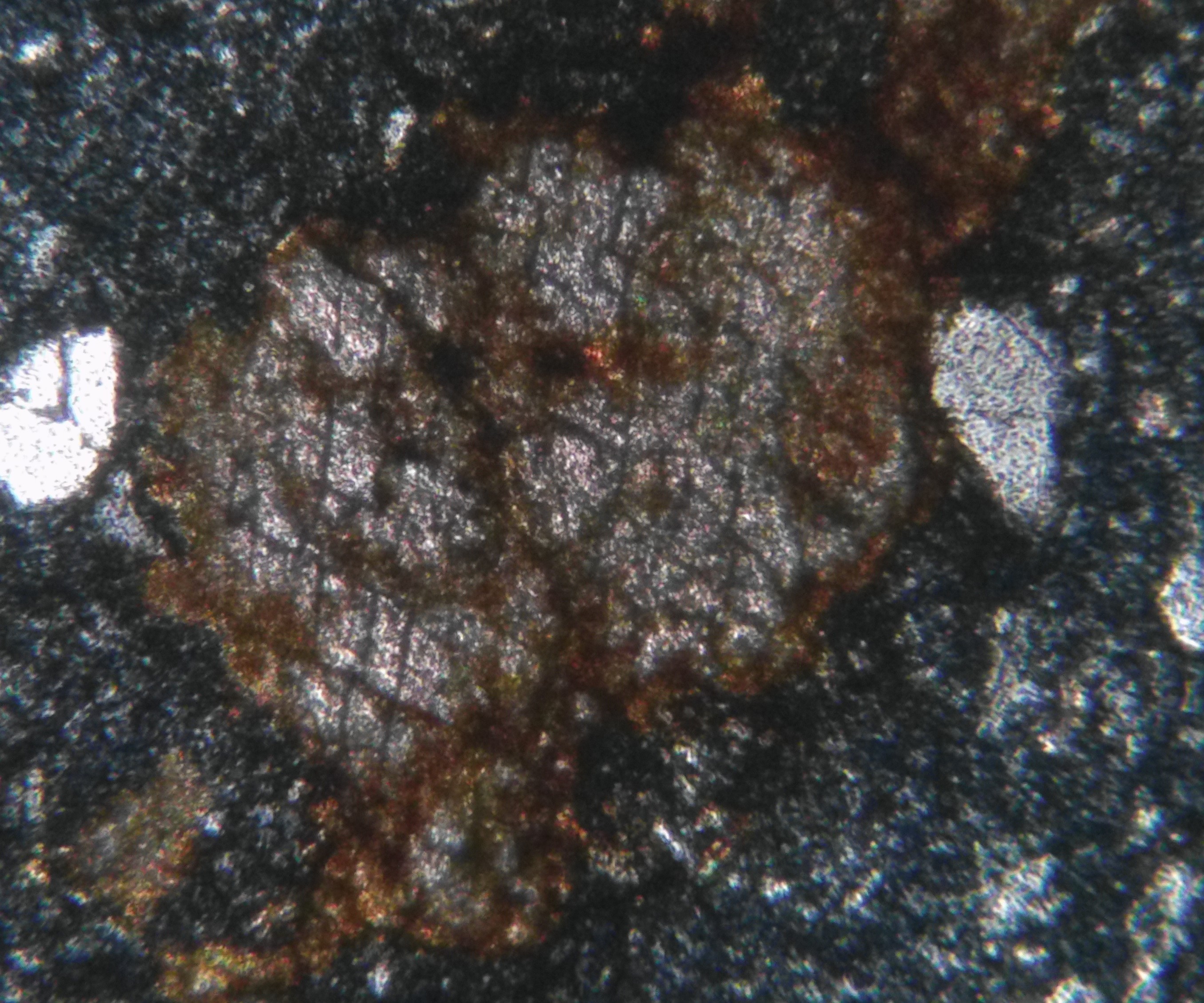

en 1 peut-être un feldspath potassique?

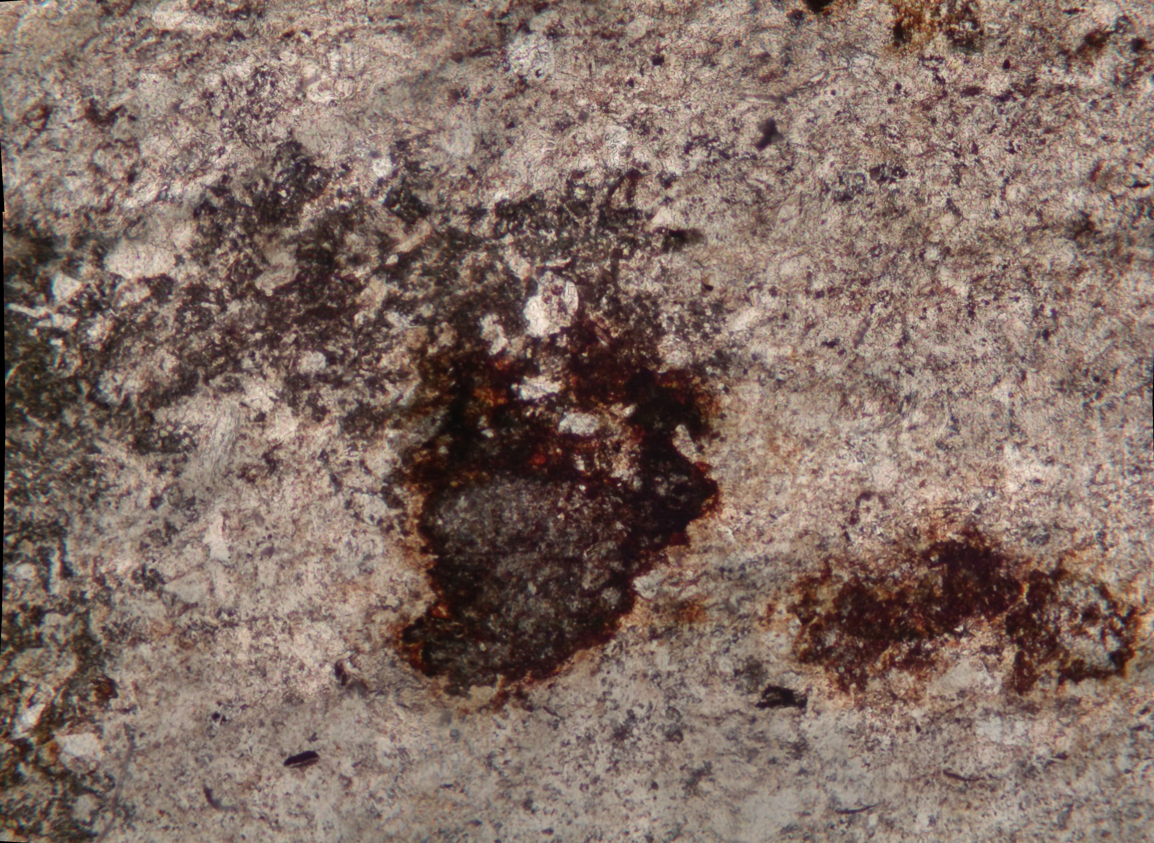

Un feldspath, oui, mais plutôt un plagioclase à mon sens, on devine des macles polysynthétiques en bas a gauche du plus gros grain.

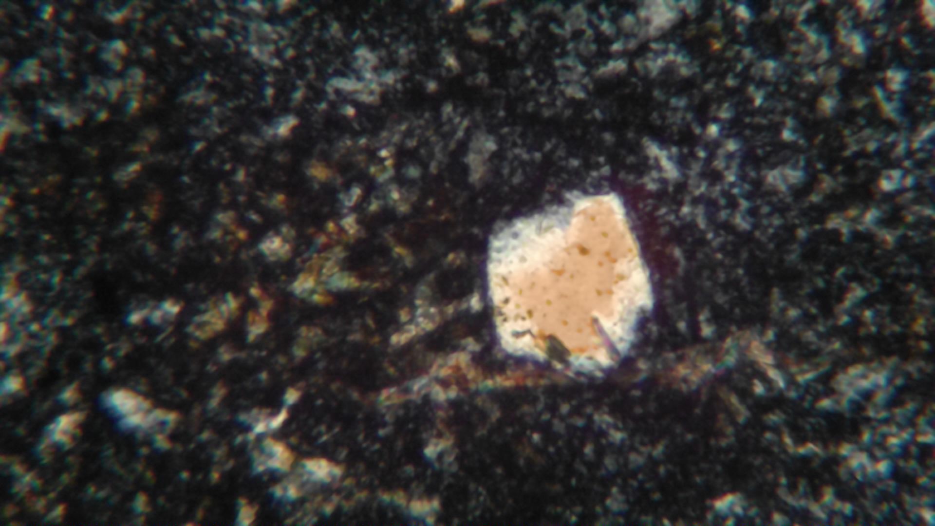

Il y a 12 heures, zéolite a dit :

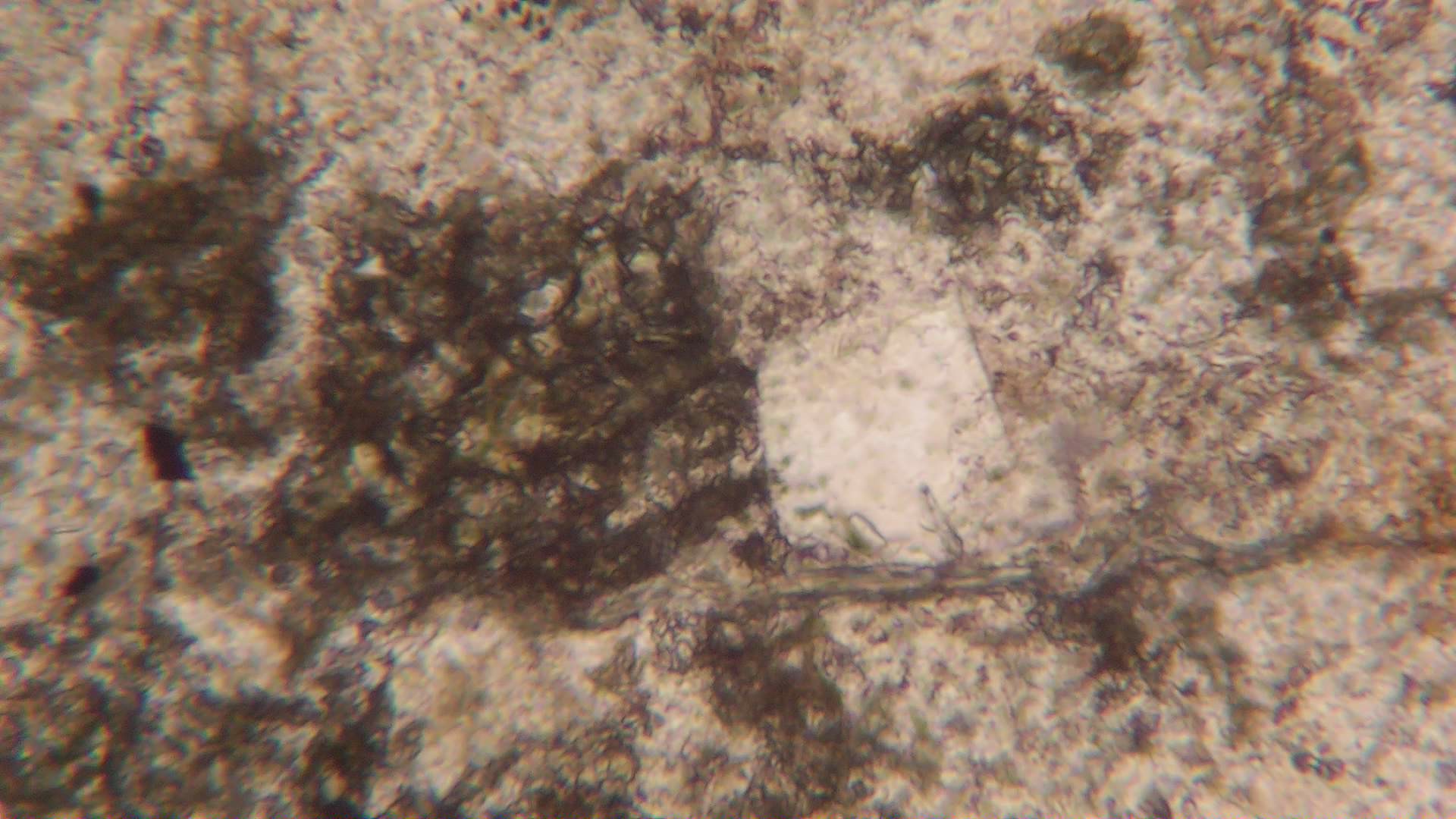

en 2 je ne comprend pas ce que représente cette structure?
La, j'ai l'impression qu'on avance. La forme externe de ta structure est hexagonale, ce qui me fait penser à de la cordiérite.
Certaines de tes taches grises des photos précédentes donnaient aussi cette impression.
Dans ce cas, je peux imaginer qu'on a eu un métamorphisme de contact avec développement de petits porphyroblastes de cordiérite : pas des cristaux pleins, mais des éponges bourrées d'inclusions comme c'est souvent le cas pour les porphyroblastes de cordiérite et de grenat ; par la suite, ces cordiérites seront altérées en pinite, comme d'habitude.
Le corolaire de cette idée c'est que pour que la cordiérite se forme dans le métamorphisme, il faut partir d'un matériel alumineux, ce qui pose un petit souci si au départ il s'agit d'une roche ignée ; mais ce n'est plus un problème si la roche ignée (volcanique) a subi une transformation hydrothermale préalable (genre spilite-keratophyre) qui lessive le Ca initial et la rend peralumineuse. Déja vu ça se produire dans le Beaujolais (série dévonienne) au contact des granites varisques tardifs.

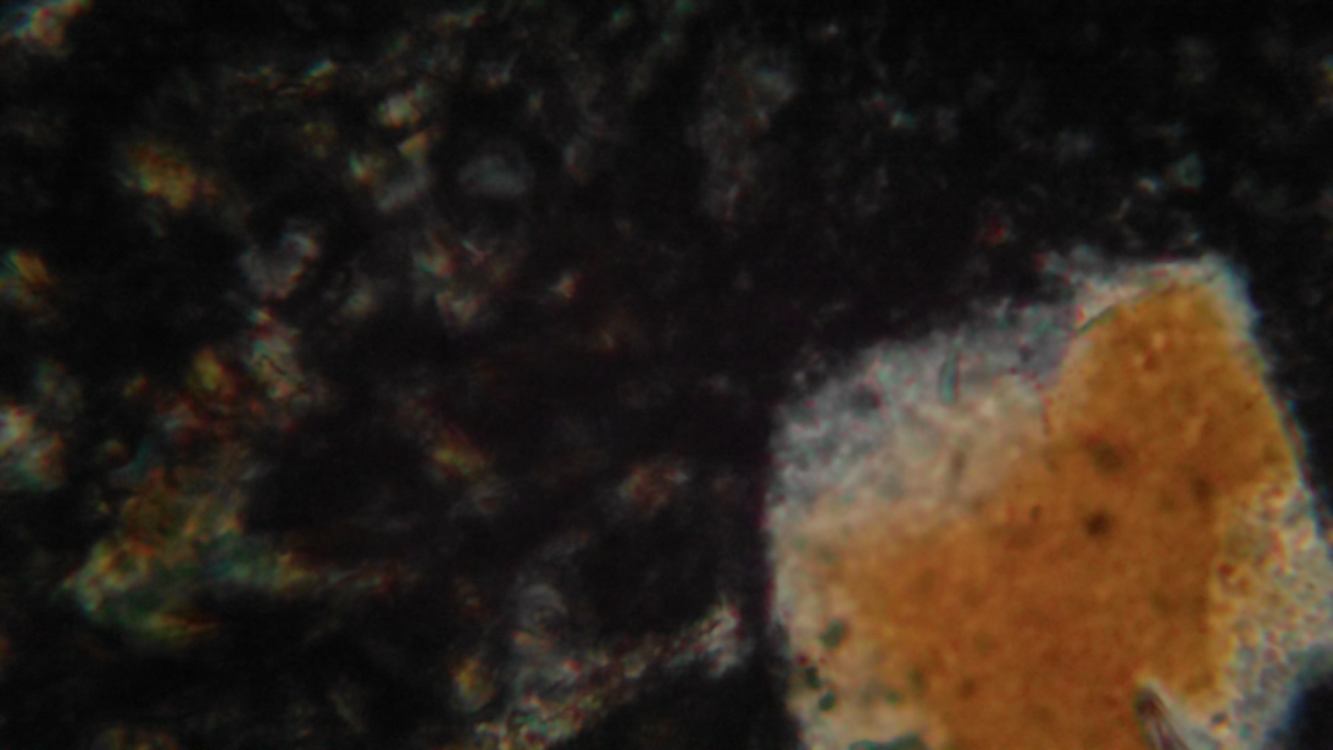

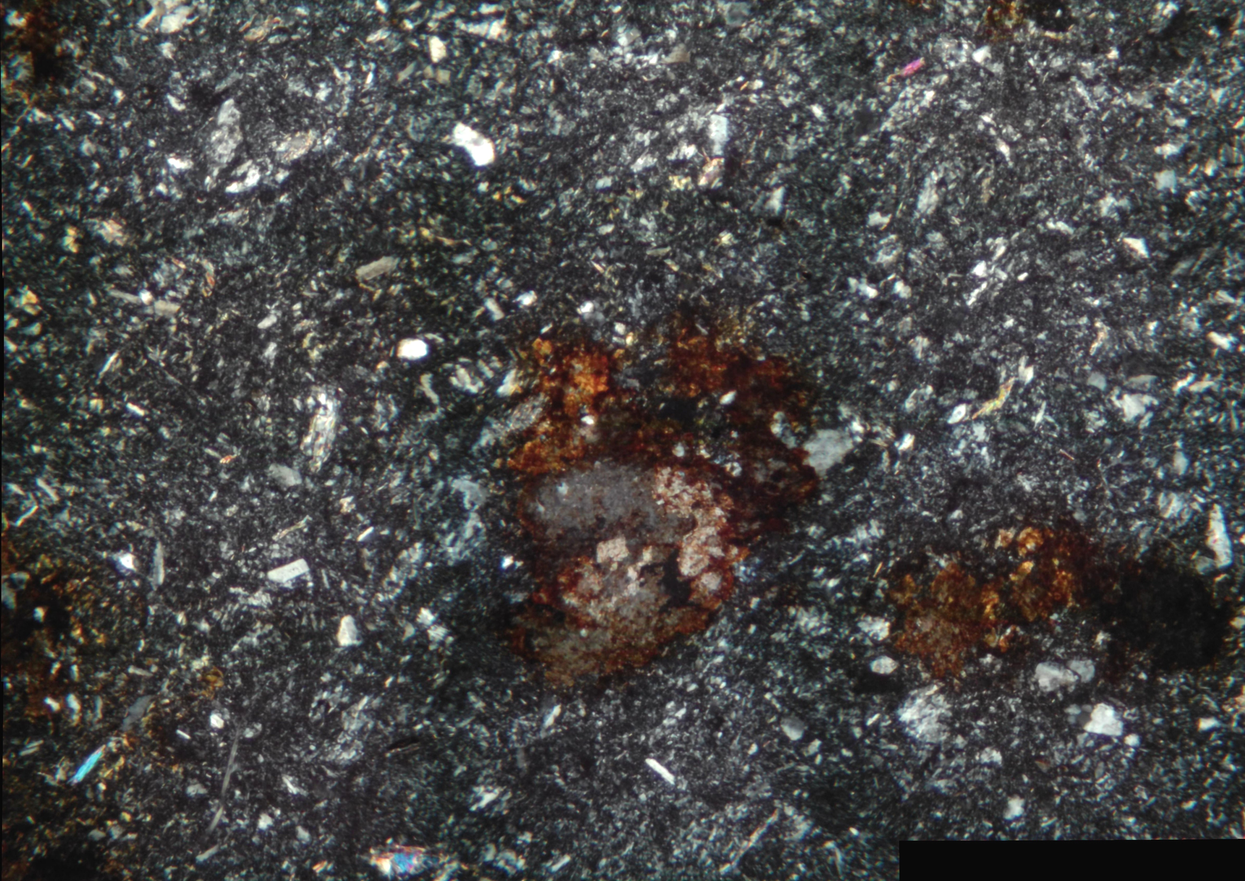

bonjour,
bien que je n'ai pas encore fait le tour de ta réponse,

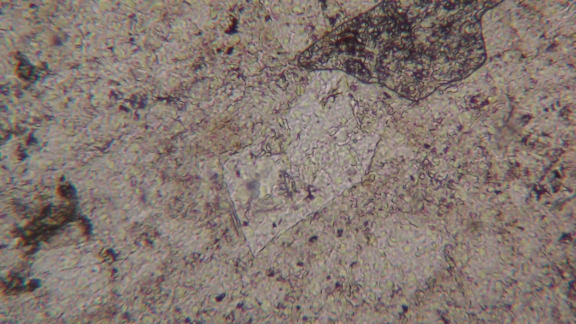

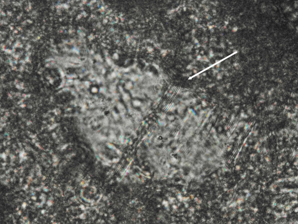

j'ai une question complémentaire, sur la photo suivante la flèche montre une zone que j'interprète comme un multi couche du même cristal,
c'est aussi de la cordiérite en devenir de pinite? ou c'est déjà de la pinite en vue perpendiculaire au feuilletage?
ou autre?

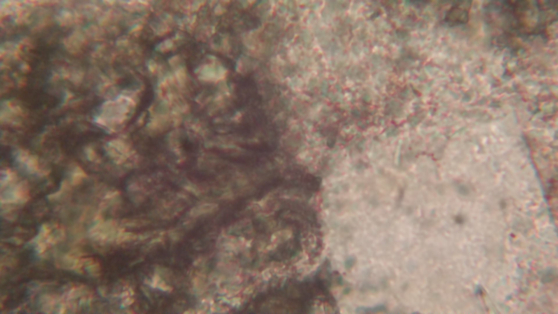

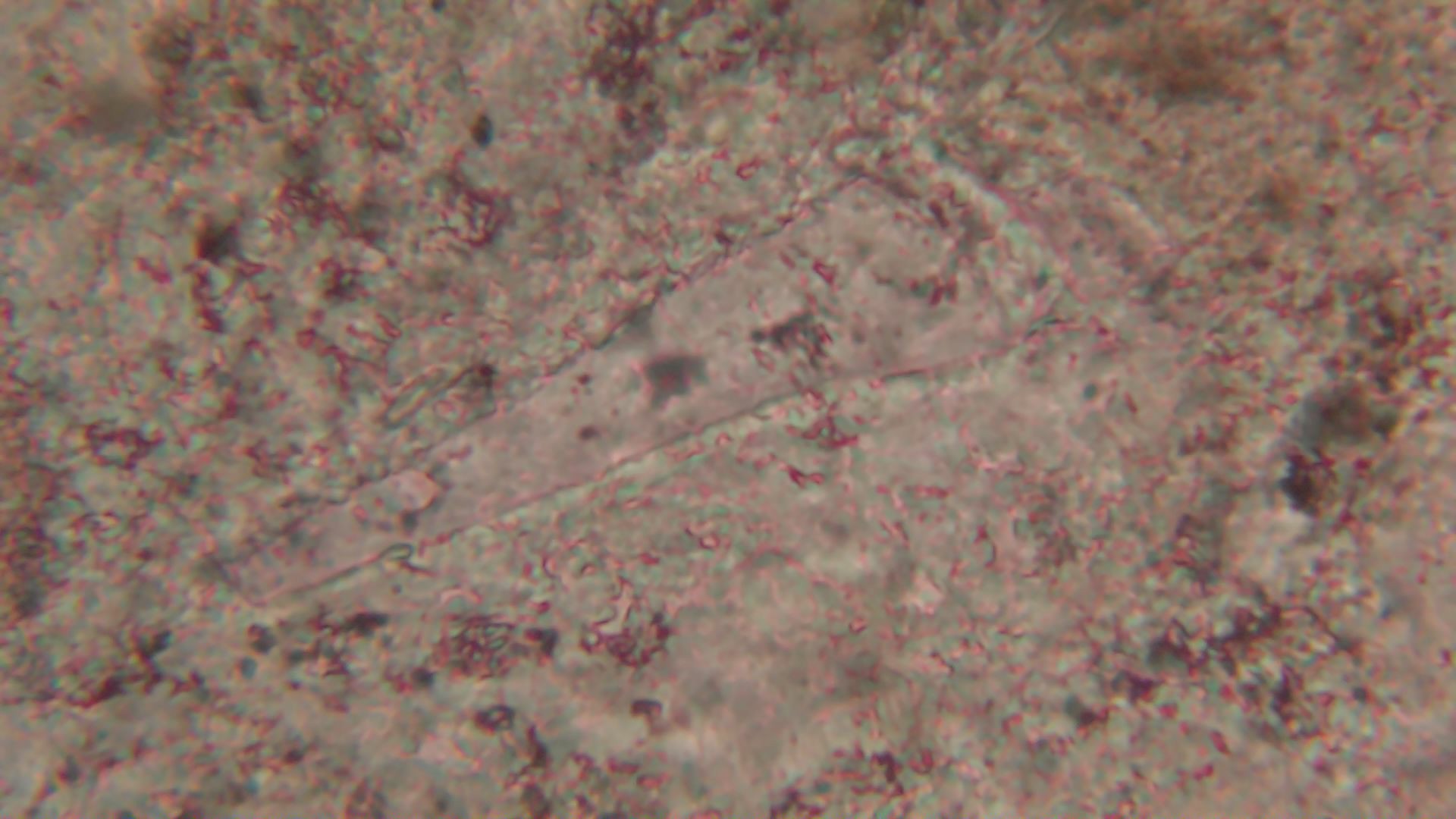

Le 03/06/2024 à 14:10, zéolite a dit :
Une frange avec le spectre lumineux et des répliques ; je ne sais pas trop interpréter, mais ça sent l'artefact sur un interface, peut être par diffraction.
Regarde comment ça se déplace avec la mise au point (si ça migre latéralement) et regarde aussi si ça persiste en enlevant le polariseur ET l'analyseur.

Ok je regarde.

Il y a 11 heures, phoscorite a dit :
Donc oui cela migre et persiste en LPNA et et sans analyseur.

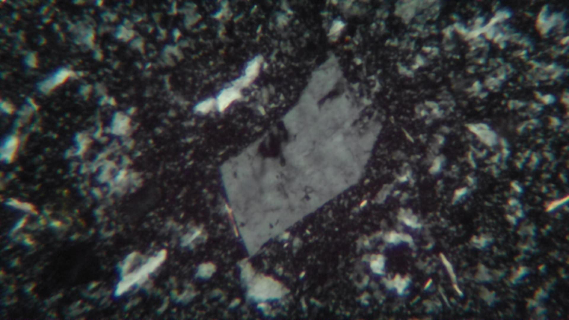

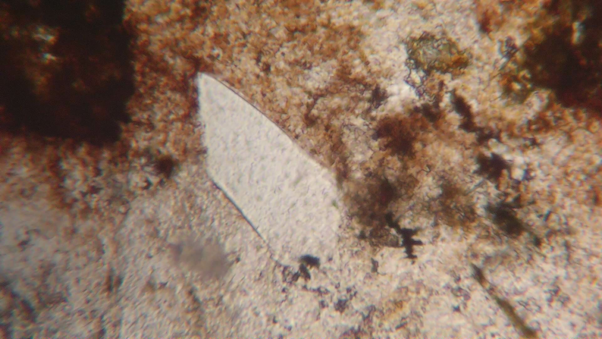

j'ai aussi une position d'extinction par raies; ci-joint.

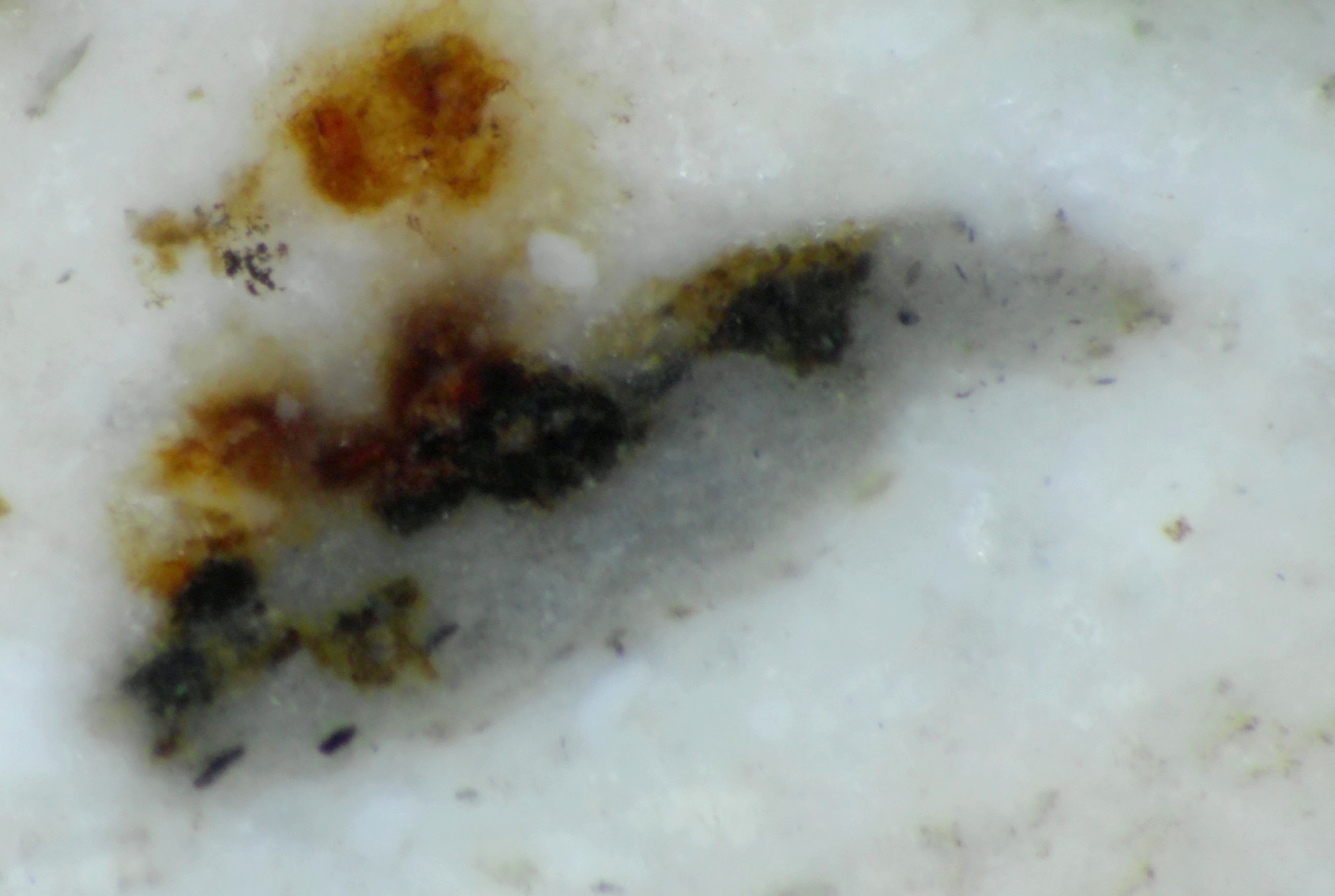

C'est arrivé, premières impressions.
Pour les taches brunes de ce style, l'affaire est entendue, c'est un carbonate (ça réagit à HCl un peu fort)
IMG_4094l.JPG.f7c66505e8066316b67bbdd390d553cd.thumb.JPG.7d562c01d7ef4c374025f9040c2e0560.JPG
Gros pléochroïsme de relief en LPNA
Et teintes délavées des ordres supérieurs en LPA
Un seul cristal par tache, ça ressemble bien à un porphyroblaste.
Il est variablement altéré, parfois complètement ferruginisé, donc c'est (ou c'était) plutôt de la sidérite ou de l’ankérite.

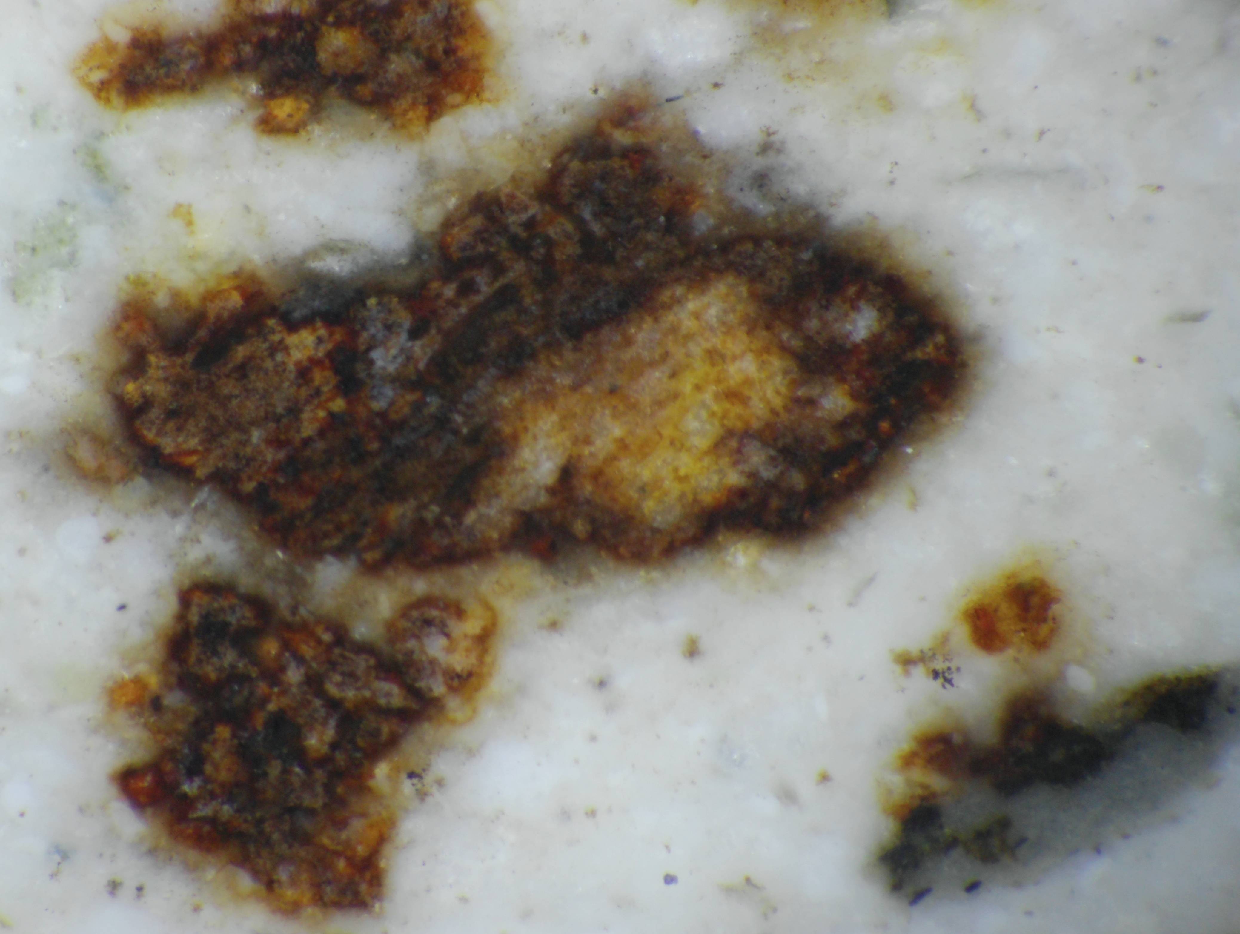

sur l'échantillon que tu as et uniquement celui-ci ,
il y a un cristal doré sur une arrête çà te parle? pyrite?

sur celui-ci les clivages colle avec la sidérite? si oui il est dans un meilleur état de conservation?
Il y a 10 heures, zéolite a dit :
Ça colle avec n'importe quel carbonate rhomboedrique, calcite, dolomie, ankerite, siderite.
Je ne le vois rien avec un eclat metallique.

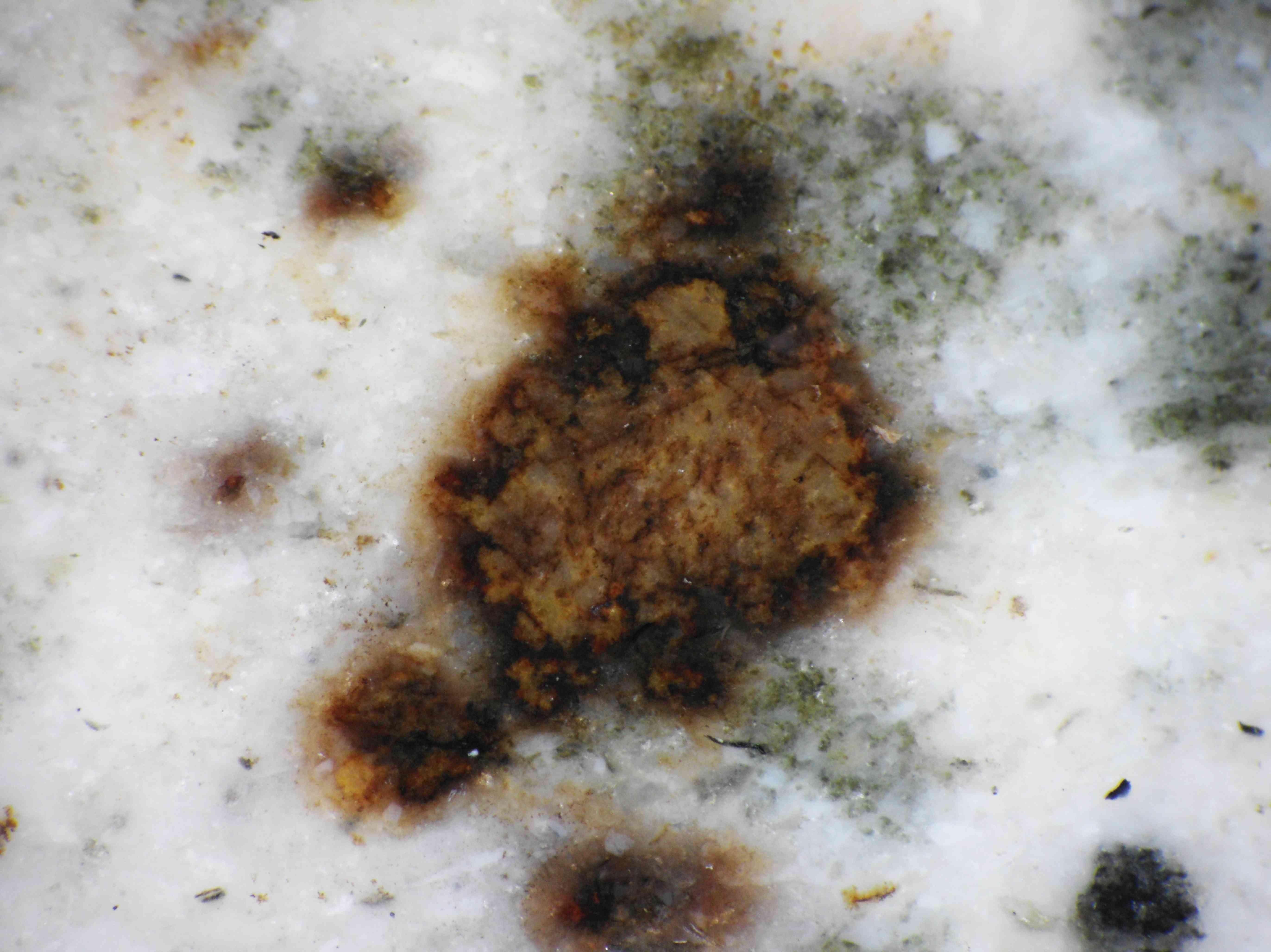

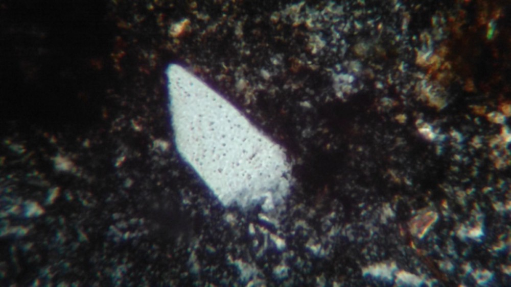

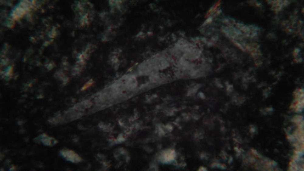

Reprenons ce caillou
Une vue générale de la texture (3x5mm)
Z2LN.thumb.jpg.136697ee43a8433e3853aab445a733d3.jpgZ2LP.thumb.jpg.26581d78abc036a4c43c81381ce6cac3.jpg
En haut a gauche une tache de carbonate rouillé, en bas et a droite deux taches gris-vert, le tout dans une matrice fine ou on ne voit pas grand chose à part des feldspaths et du quartz en fragments anguleux dans une masse très finement cristallisée.
Details sur les fragments que je peux identifier (champ 0.3 mm)
Quartz :
qz1_LN.thumb.jpg.ff14b208543f7040be188dbc892b10b2.jpgqz1_LP.thumb.jpg.e843fe91b7515b8ab3fca2c878c6dd59.jpg
K-feldspath très probable, vu son relief très faible.
fK1_LN.thumb.jpg.ed2dcdcdbbb6a75d29cd9209427481cd.jpgfK1_LP.thumb.jpg.d98120262b75d2a53e5b1de7dbe630ef.jpgfK2_LN.thumb.jpg.38263c4e430e2484e35e5f3924226c8e.jpgfK2_LP.thumb.jpg.ca98c621c4572ddffbb4f9987b8d962d.jpg
plagioclase en LPA
Et des micas : une biotite et pas mal de muscovites un peu déformées
A +
Pour ce que je vois de la texture, pas de foliation, des grains très anguleux voire en écharde, ce matériel n'est pas un gneiss clair, plutôt un tuf acide.

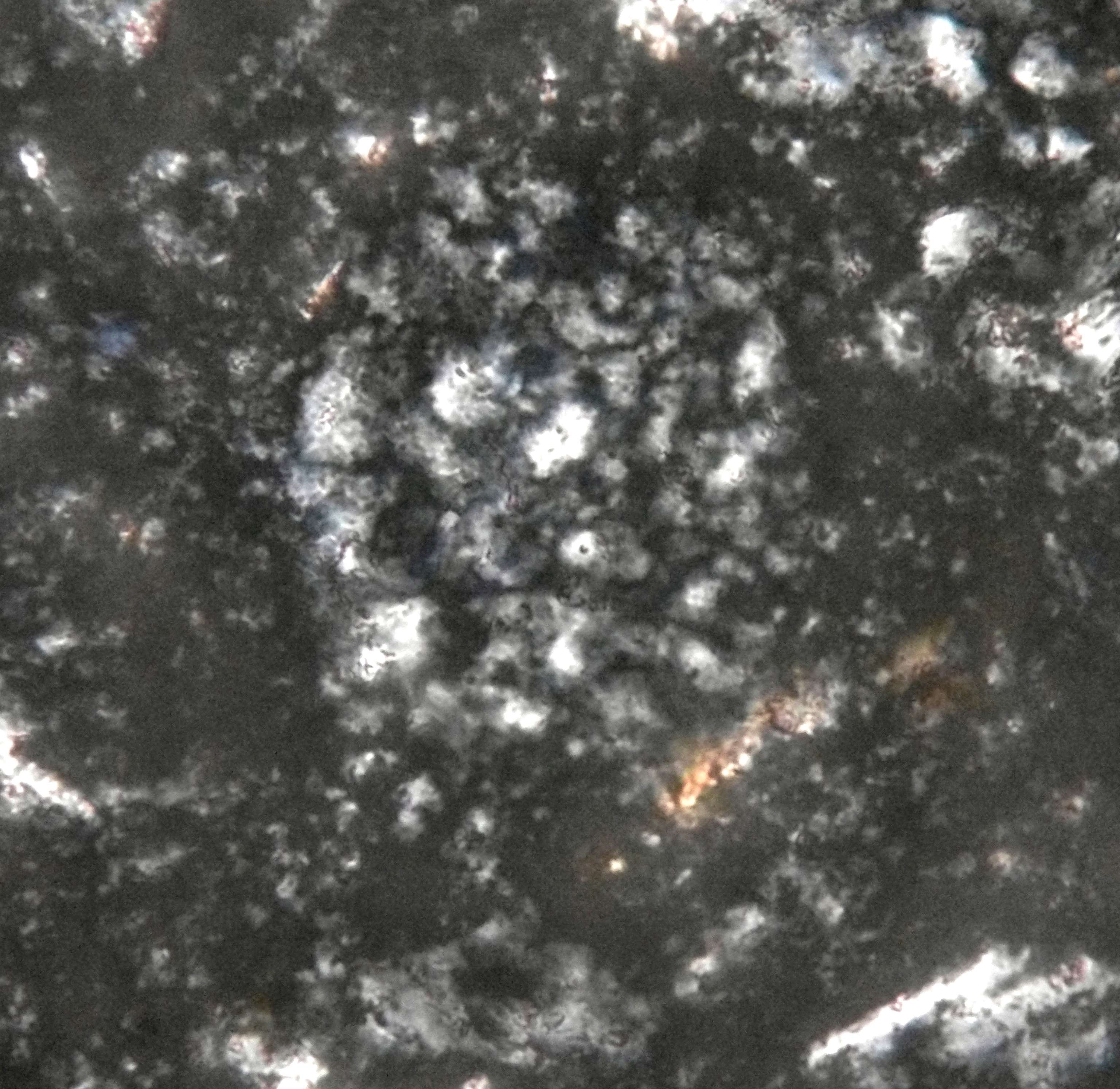

La nature des taches grises est plus difficile à cerner ; elles sont bien différentes des taches rouillées :
Ici cote à cote
Dans la tache rouillée, au centre, on voit des gros cristaux de carbonate qui occupent l'essentiel du volume.
Les taches gris/vert sont plus diffuses, et ce matériel gris/vert ne forme pas de grands cristaux comme pour le carbonate, mais des chapelets de tout petits individus qui n'ont pas la même orientation optique.
Ici, a coté d'un quartz :
Ce matériel gris/vert semble constitué de phyllites
qz-chl_LN.thumb.jpg.3c51b261941e64cfada1338ae1f45de5.jpgqz-chl_LP.thumb.jpg.bc76e6b824116d964c5cec0ea29bc00c.jpg
chlorite ou chlorite + illite me parait le plus probable, et j'en reviens a l'idée d'une ancienne cordiérite qui aurait constitué les taches grises.
NB : j'ai envisagé d'autres possibilités comme un phosphate diagenetique qui aurait formé des poeciloblastes, mais je retombe toujours sur la difficulté qu'il n'y a pas de communauté d'orientation optique entre les elements de ces taches, donc que le mineral poeciloblastique n'est pas le mineral que l'on voit maintenant.
Il y a 5 heures, phoscorite a dit :
Des grains en écharde dans une formation métamorphique, est-ce suite à une phase explosive,
sédimentée.
Attention, cette roche n'a pas subi de métamorphisme régional ; du métam de contact peut-être bien, mais il n'y a pas la déformation habituellement liée au métamorphisme.
Pour avoir des grains aussi anguleux, il n'y a que les projections de volcanisme acide et/ou les grauwacques, mais ça revient a peu près au même : c'est du matériel dominé par des fragments d'origine volcanique et riche en feldspath.
