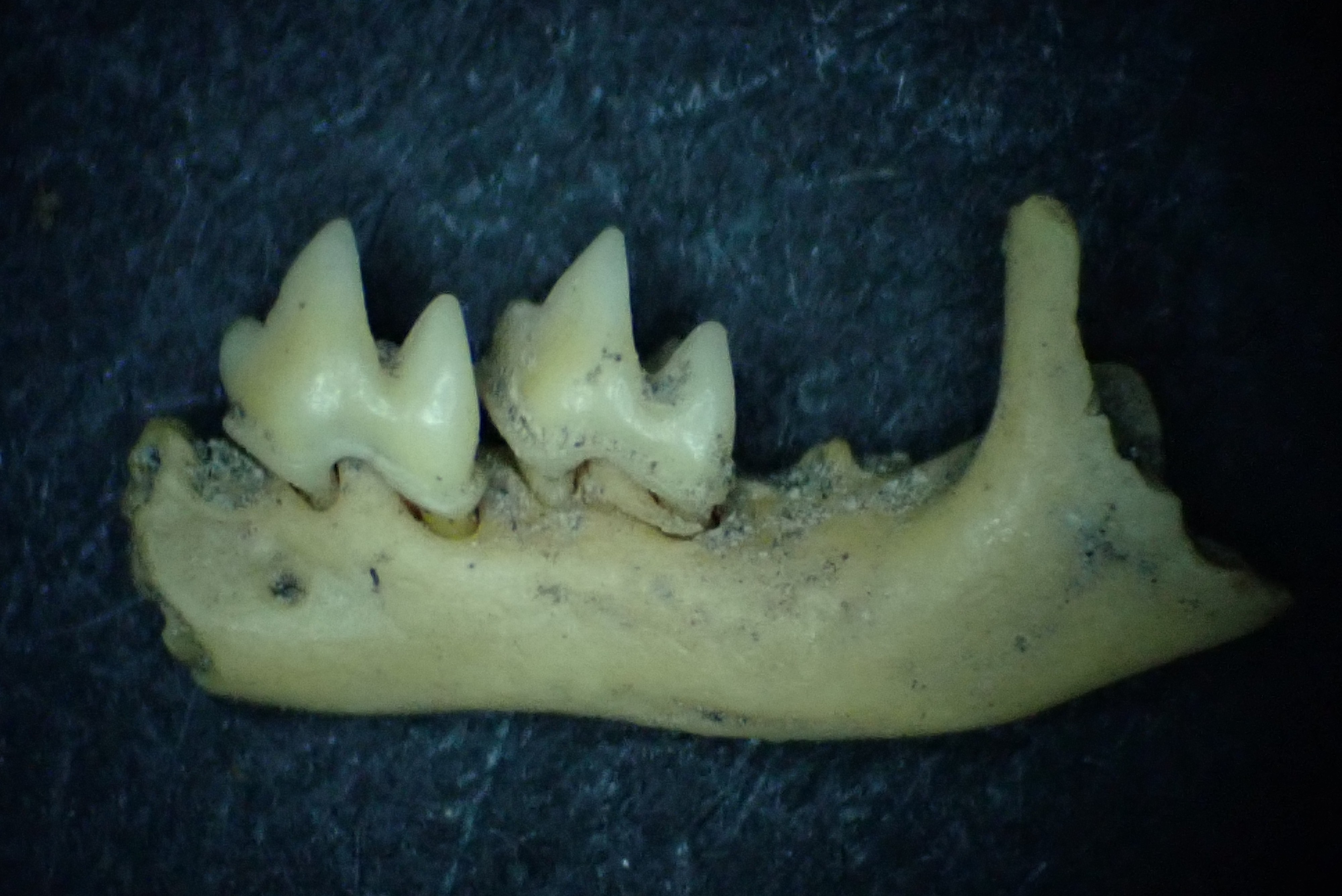

mâchoir avec e à la fin, dans ce cas précis il s'agit d'une hémi mandibule et non d'une mâchoire

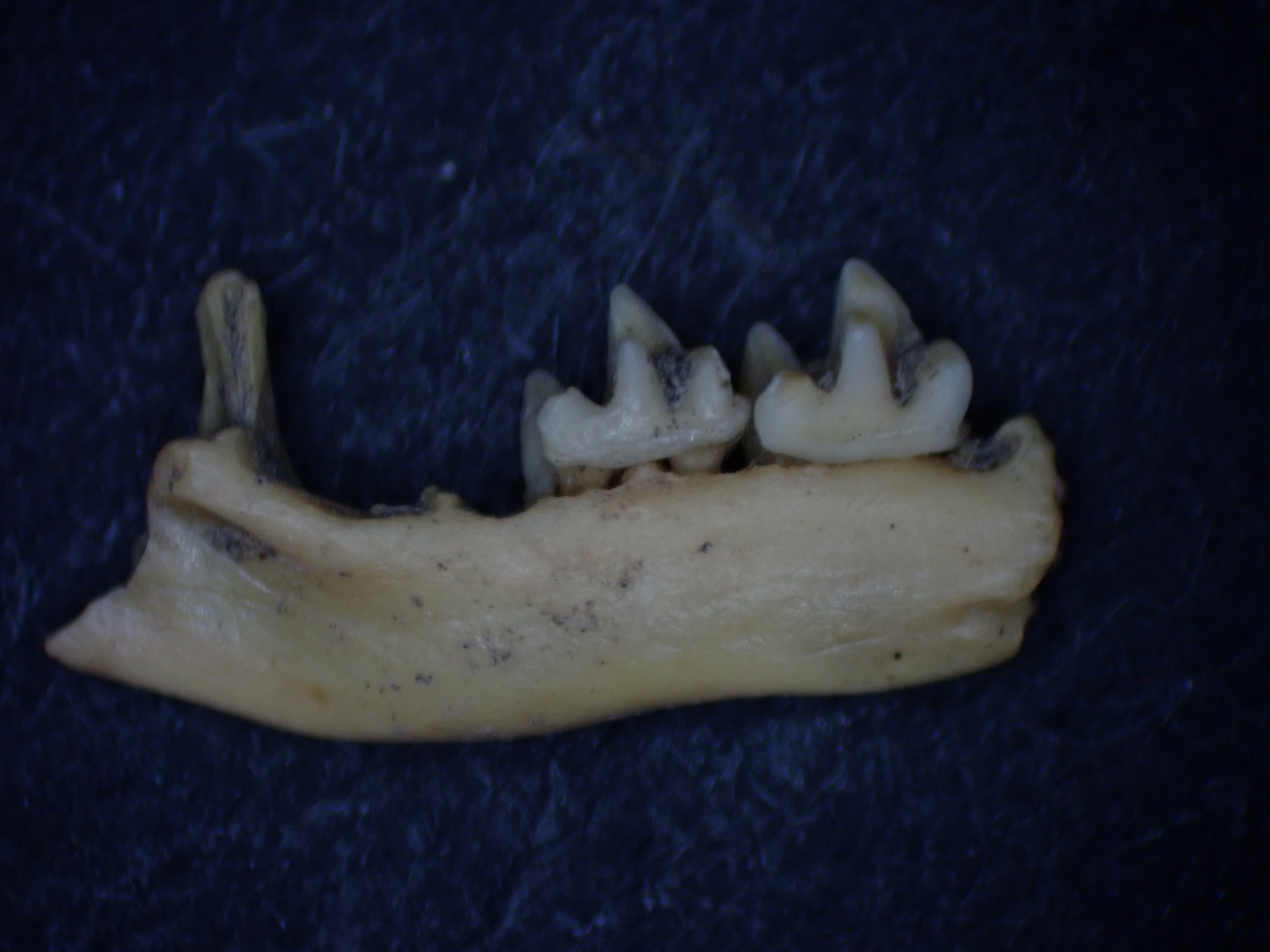

Tu as bien raison elasmo cependant ayant eu cette mandibule (ce n'est pas une hémi mandibule car j'ai zoumé seulement sur les dents restantes) je fait avec les moyen du bord : pour provenance je n'ai que région du Sauson (Belgique) et je n'ai malheureusement pas l'âge géologique. Si je l'aurait eu j'aurai volontier donné ces indications cependant je ne l'ai ai pas.

Voici la mandibule entière mesurant 1cm :
Franchement fait un effort de correction lorsque l'on te signale tes fautes, sinon personnellement je ne vais pas perdre mon temps à venir poster des choses sur des sujets aussi brouillon.
Note aussi tes petits éléments non pas en cm, mais en mm, c'est plus simple pour les spécimens de tailles inférieur au centimètre qui n'est pas la taille standard des micro fossiles.
La photo de la mâchoire entière :

Il y a 8 heures, Douceplume a dit :
-10 000 ans.
C'est un peu aléatoire non?
car appart en faisant des tests vraiment poussés pour faire la différence entre une mandibule de 10 000ans ou 1 000ans ou même 100ans c'est compliqué
Et pour te taquiner -10 000ans c'est pas un fossile plus "sous fossile" même si je n'aime pas ce terme. (pas sur de l'info d'ailleurs)
Amitié Grock
il y a 4 minutes, Grock a dit :
Tu adore ça toi 😉, -10 OOO ans est bien considéré comme fossiles cela fait partie de l'étage du Pléistocène, en tout cas la machoire n'a en aucun cas 1000 ans ou 100 ans, on peut arrondir son âge à environ -11000 ans et -9000 ans si on veut chipoter.
il y a 9 minutes, Douceplume a dit :
si on veut chipoter - 11000 ans c'est pas Pléistocène
il y a 10 minutes, Douceplume a dit :
et moi j'en serais pas si sur
Datation plus qu'hasardeuse, sans contexte précis, impossible de dire si c'est fossile ou sub actuel, je ne pencherais même pas pour de la chauve souris, mais plutôt un insectivore terrestre (même si le terme insectivore au niveau d'un clade n'existe plus) les dents montrent une claire adaptations à un régime constitué d'insectes ou de vers, soit du hérisson, soit de la musaraigne.
Allez arrête de perdre ton temps et ton argent avec des cochonneries sans intérêts pas d'impatience, prends le temps d'acquérir des spécimens clairement sourcés, et donc identifiable par la suite.
il y a 41 minutes, Grock a dit :
Et c'est vaste, dans ton cas (avec ce que tu affirmes) elle serais de l'holocène plus présisément de l'étage du Greenlandien
Pour l'étage dans le guide sur les fossiles de France et des région limitrophe le pléistocène s'arrete à moins 10000ans c'est pour ça que j'indiquais cette étage.
Pour la machoire je suis sur que c'est de chauve-souris on me l'as aussi certifié.

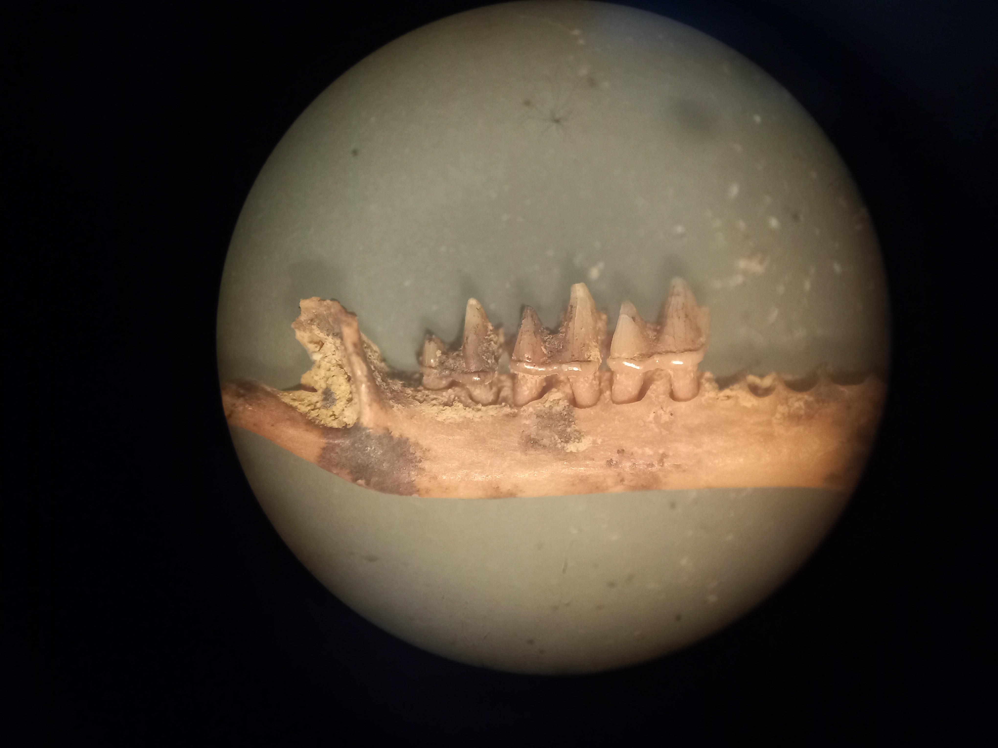

Petite contribution, photographies moyennes car prises directement dans l'oculaire de la binoculaire avec un simple appareil photo compact

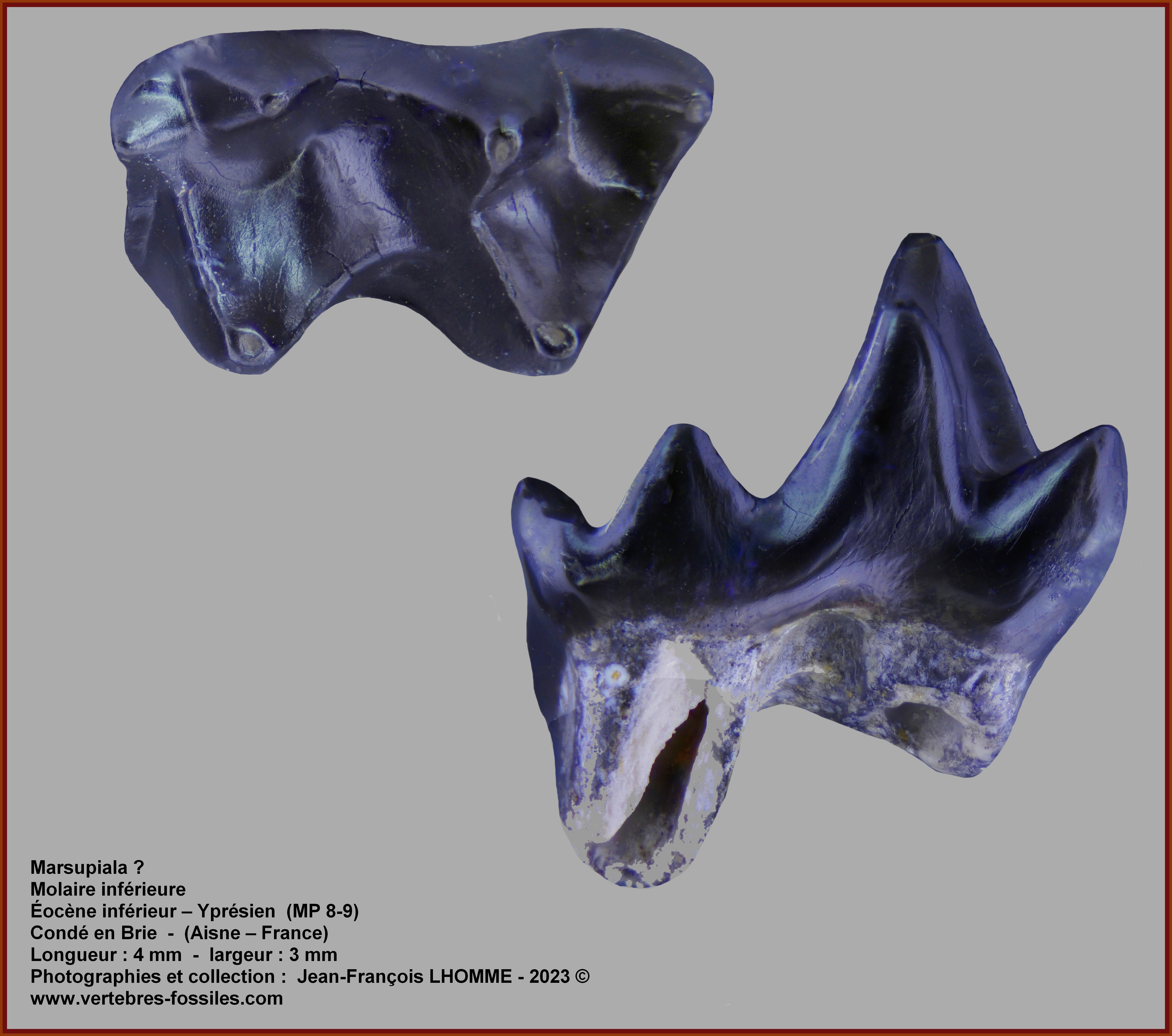

et une autre dent d'un probable marsupial (non identifié pour le moment)

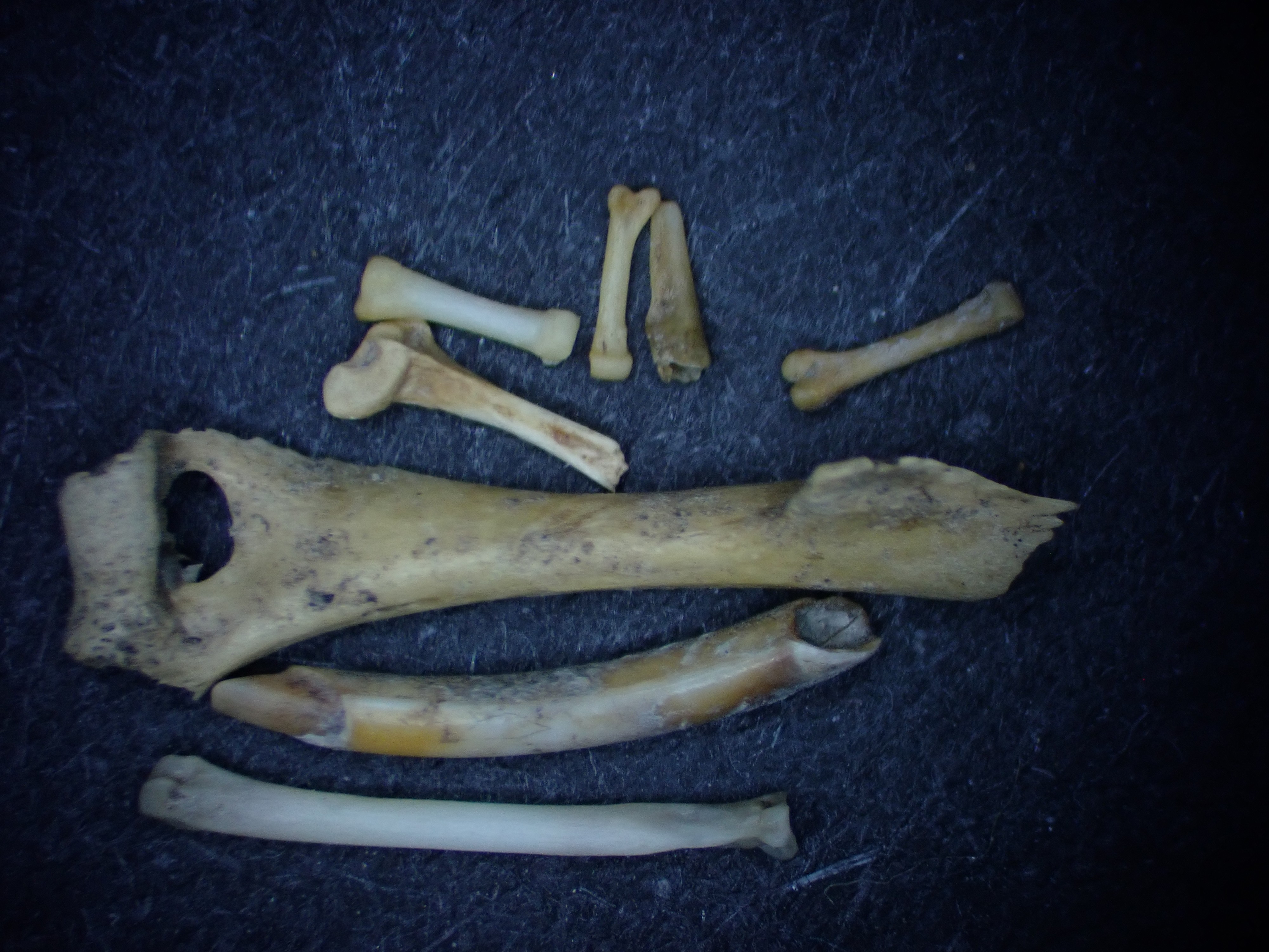

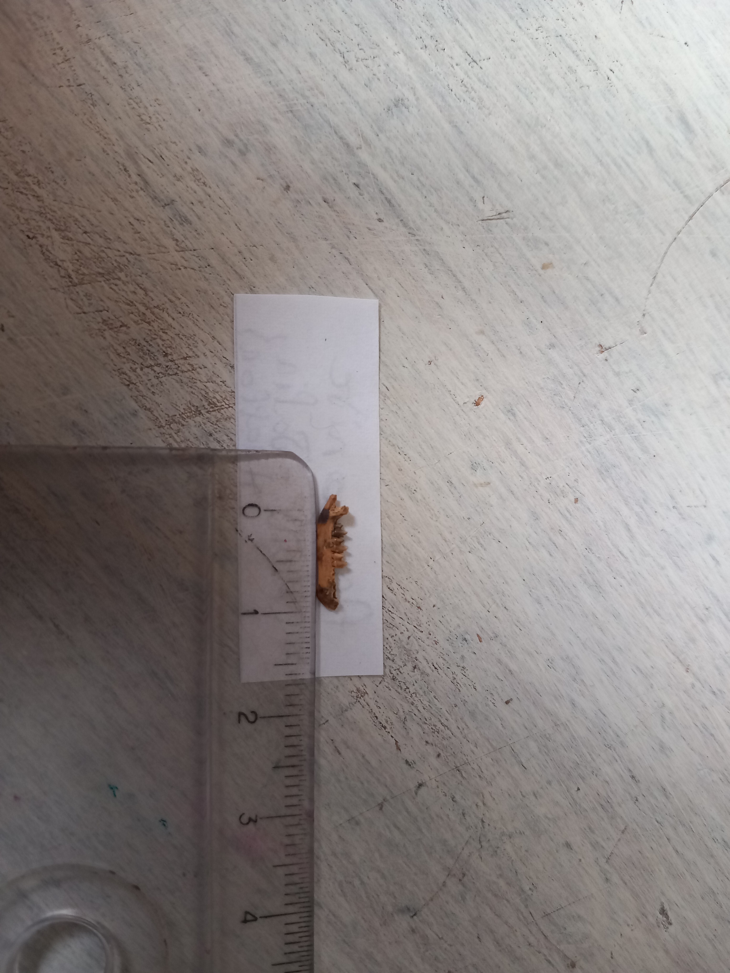

Petite contribution ( Sinémurien ,mais provenant de sédiments de surface je verrais donc plus récent ?)
7mn pour le morceaux de mâchoire et de 2 a 9mn pour les petits os .

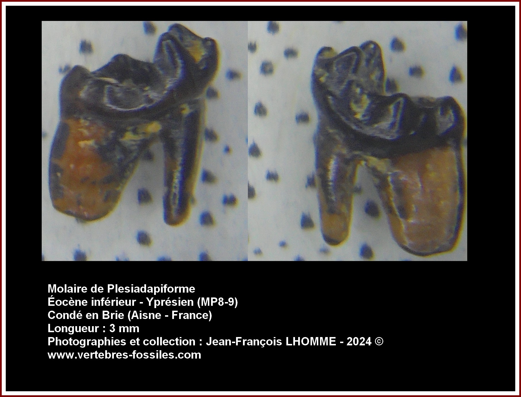

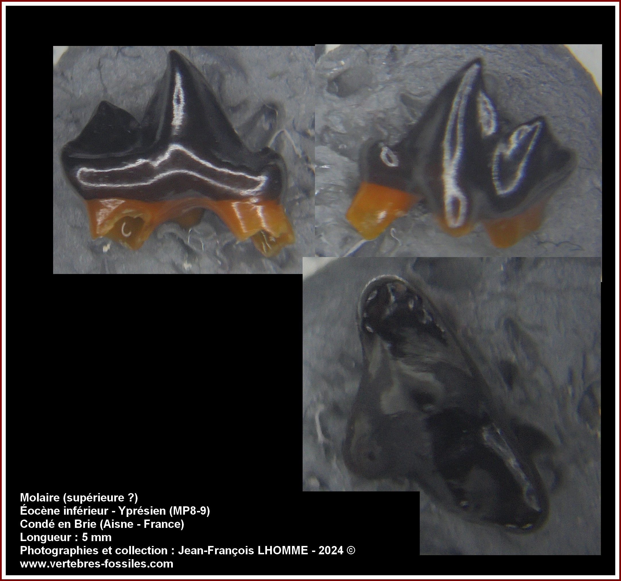

Superbe la molaire supérieure d elasmo ,on vois bien le différence entre la dent et la gencive
