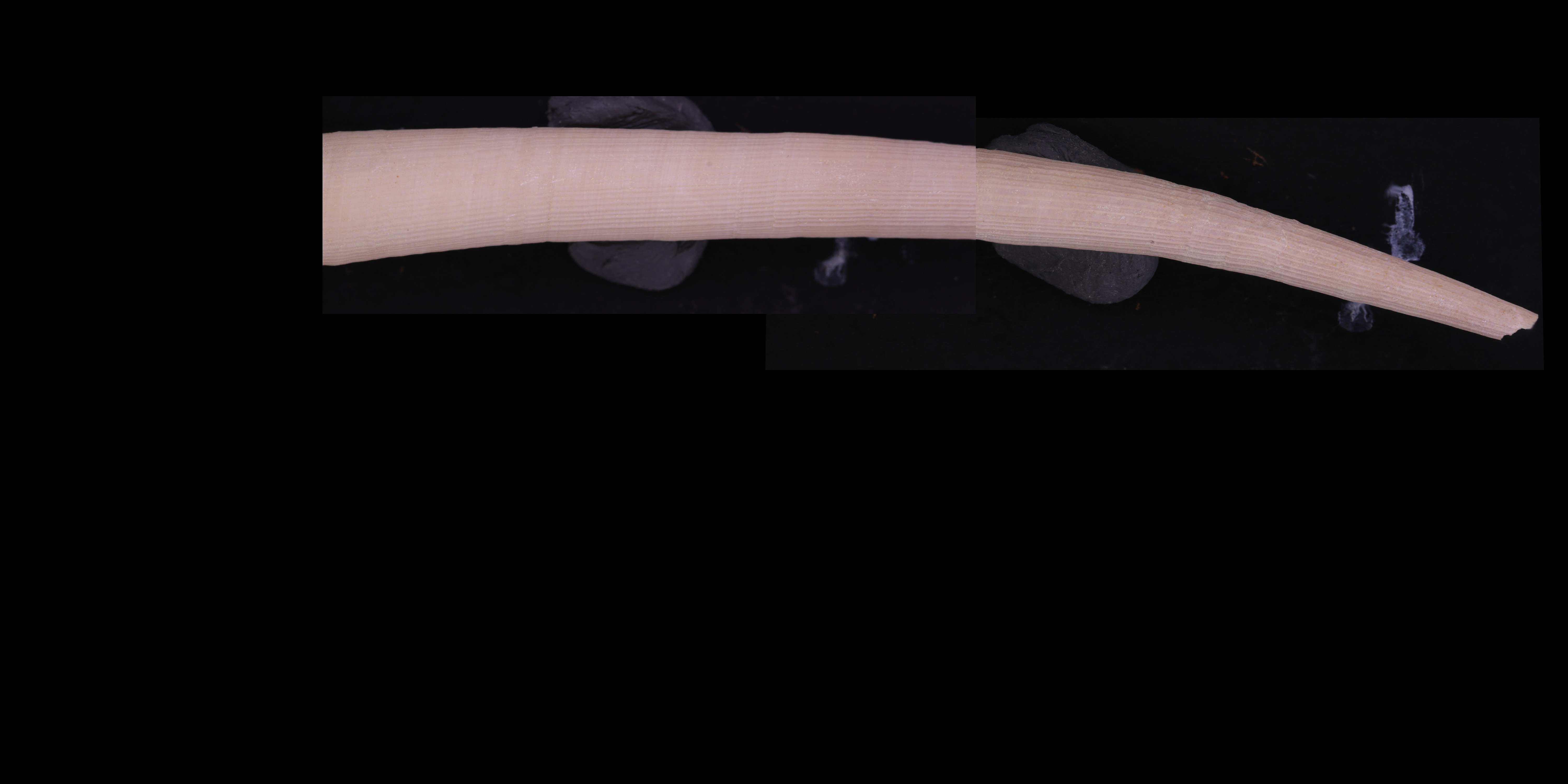

Dentallium grande de l'Auversien du Guepelle, c'est la plus grande espèce dans le Bassin parisien, elle peux atteindre de très belle parfois plus de 10 cm, la photo est montée car elle ne rentrait pas dans l'objectif
Cela donne un aperçu de la forme de ces coquilles, qui perdurent dans la nature actuelle

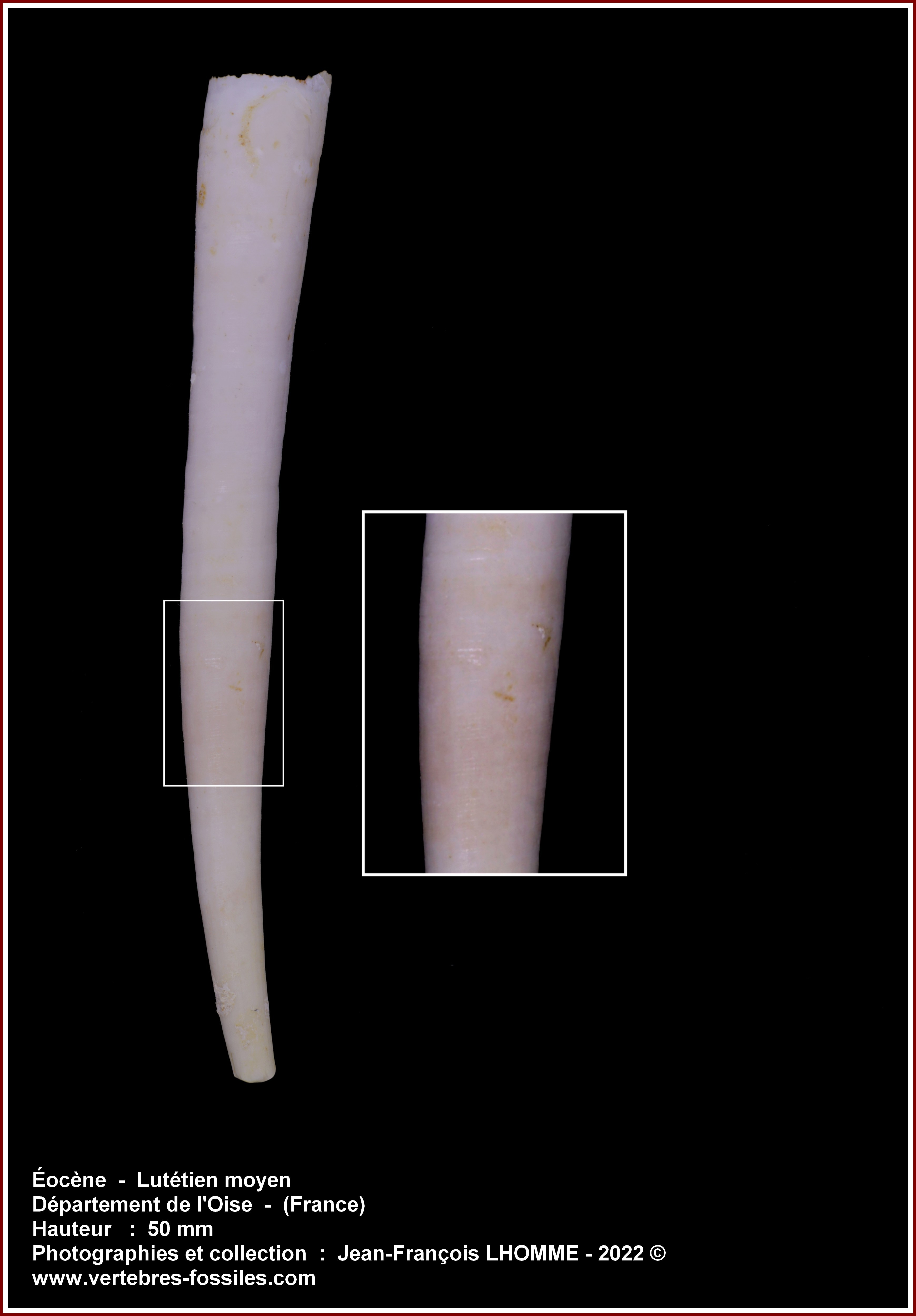

et un spécimen du Lutétien moyen de taille plus classique
et quelques autres photos sur cette page
http://vertebresfossiles.free.fr/sites/eocene_bp/scaphopodes_eocene_bp.html
