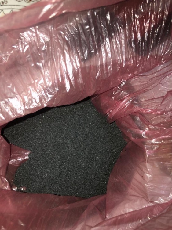

Je dispose de l'analyse d'un sable noir, qu'on envisage d'exploiter pour l'oxyde fer Fe2O3 ;
Mais l'analyse révèle un taux élevé de TiO2, pouvant alors le séparer du sable ? Par quelle méthode ?
Sinon pouvant exploiter le sable sans séparer le titane ?

Oui, l'ilmenite est séparable si les cristaux sont independants, mais le rutile ne sera pas magnetique.
Et on peut avoir des anciennes magnetites hématisées qui contenaient des exsolutions d'ilmenite, ce qui rendrait la separation tres difficile.
Il y a 17 heures, phoscorite a dit :
Ok
Donc c'est difficile de séparer la plupart du TiO2
