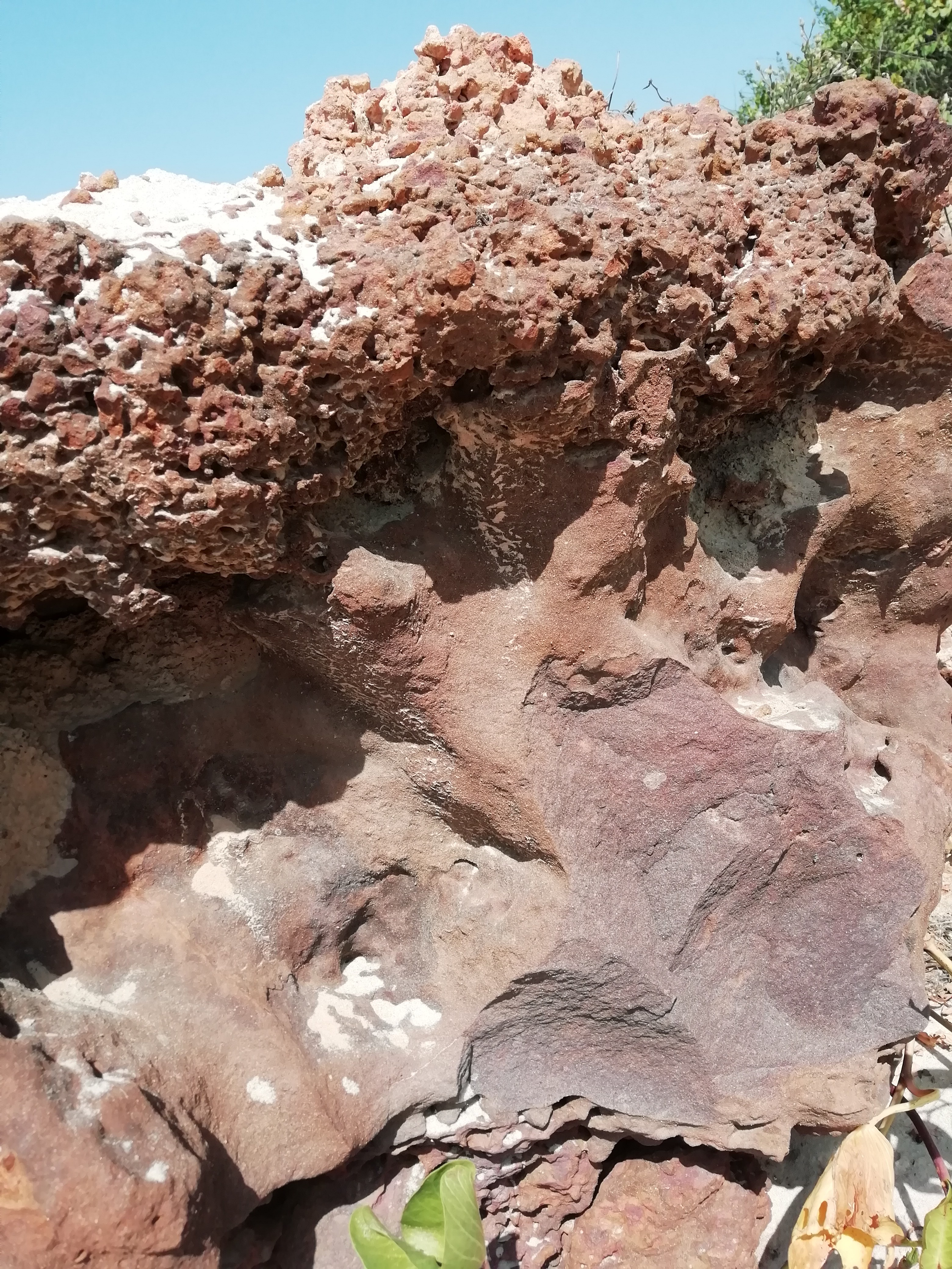

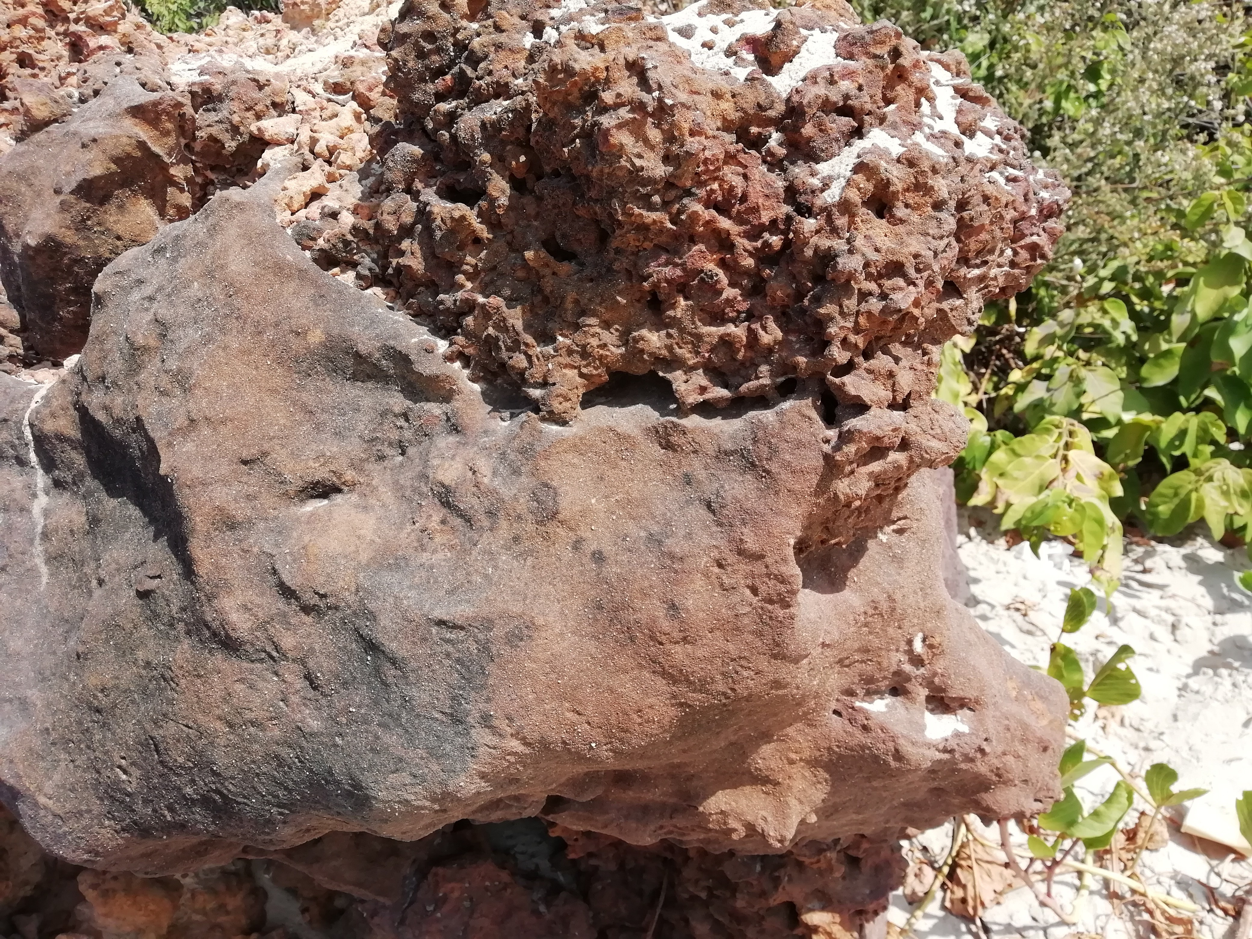

Un petit souvenir du Sénégal, sur une plage de Casamance.
Un dyke de basalte traverse la plage, mais reste en relief. La saprolite qui le recouvre sur un metre ou deux est assez rigide pour être bien préservée.
Ce qui me surprend c'est le contact avec la roche mère qui est extrêmement brutal.
On passe directement du basalte bien homogène à cette roche noduleuse dont la texture ne varie plus jusqu'au sommet du profil d'altération.

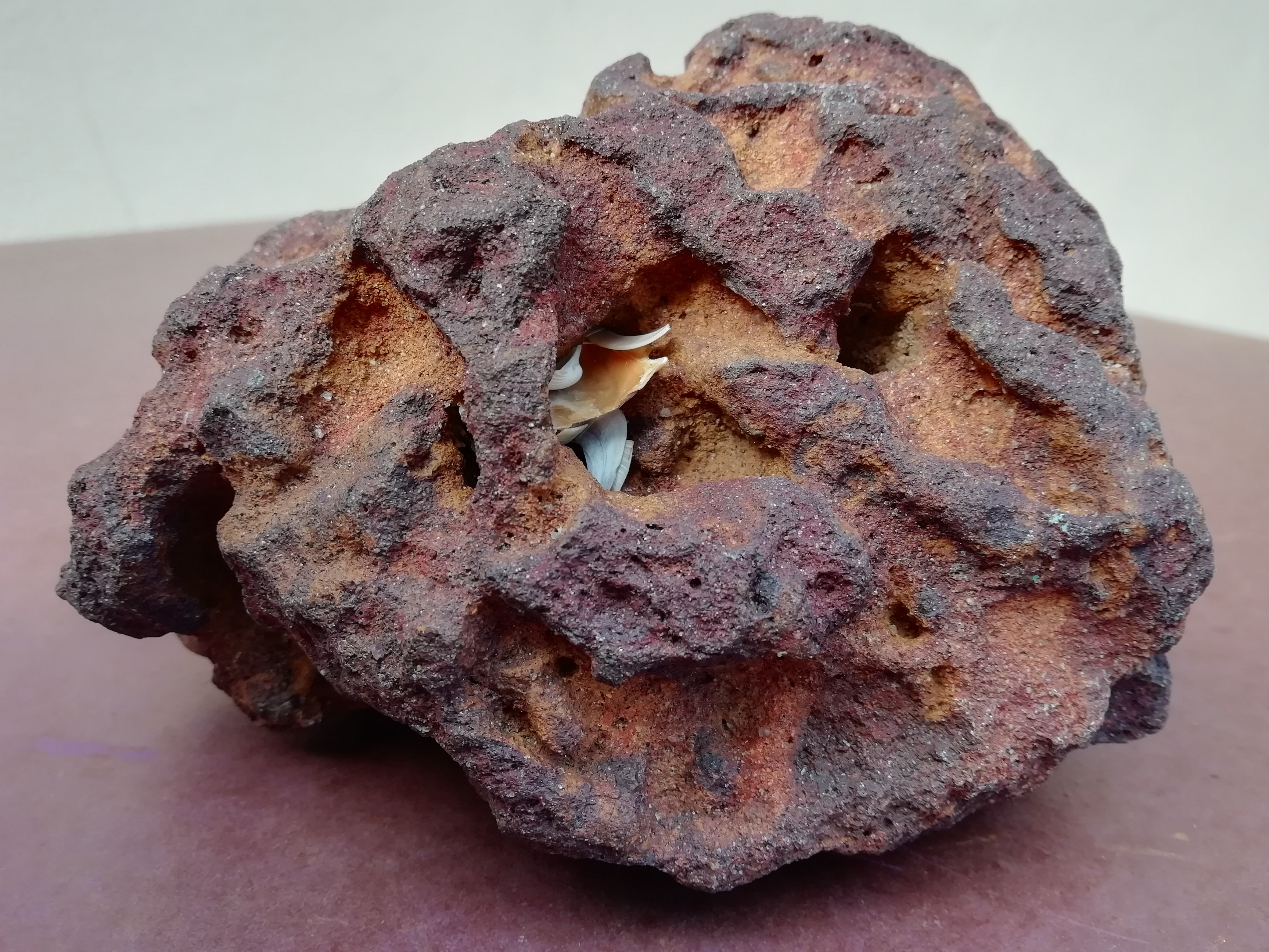

Un petit morceau de cette saprolite roulé par la mer

et cela ne pourrait il pas être lié à la nature de la roche, basalte vacuolaire accolé à un basalte plus massif, ce qui donne une altération différente.

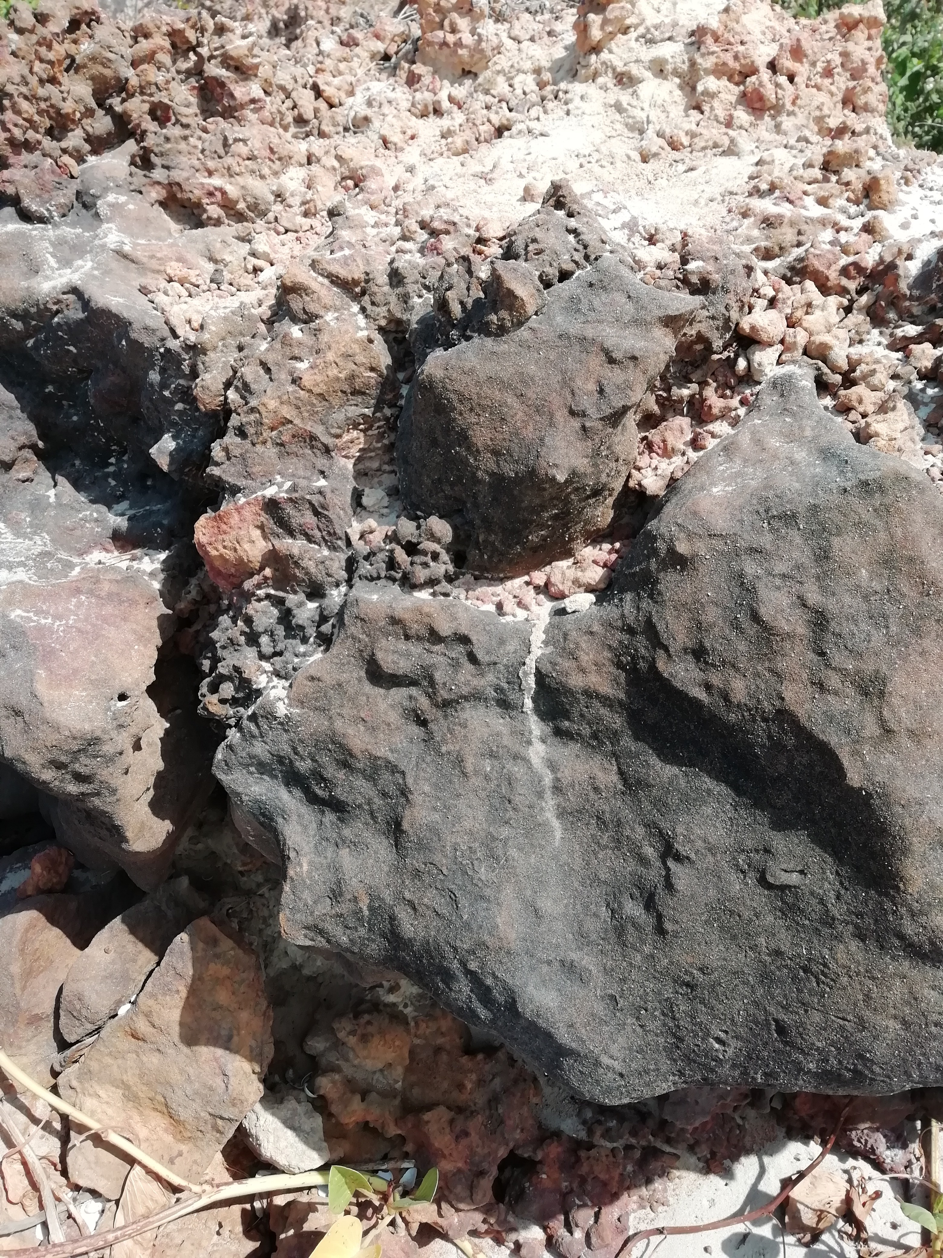

Sur cette photo,
On a le basalte massif coincé entre les niveaux cariés.
est ce en place?
Si oui, connais tu le pendage du dyke (dike)?
Enfin ce qui est blanc dessus, je suppose que c'est le sable. Je suis étonné de voir cette couleur blanche pour ce sable. Mais c'est sans doute lié à l'histoire géologique du coin. En fait cette photo semble nous raconter une histoire assez complexe.

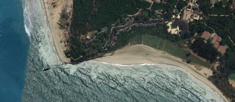

Où se situe cet affleurement?
Je ne connais pas le Sénégal, mais dans mon souvenir les affleurements de roches basaltique se situent autour de Dakar, dans le Nord par rapport à la Casamance.
On peut trouver des tas d'article sur le net à ce propos.

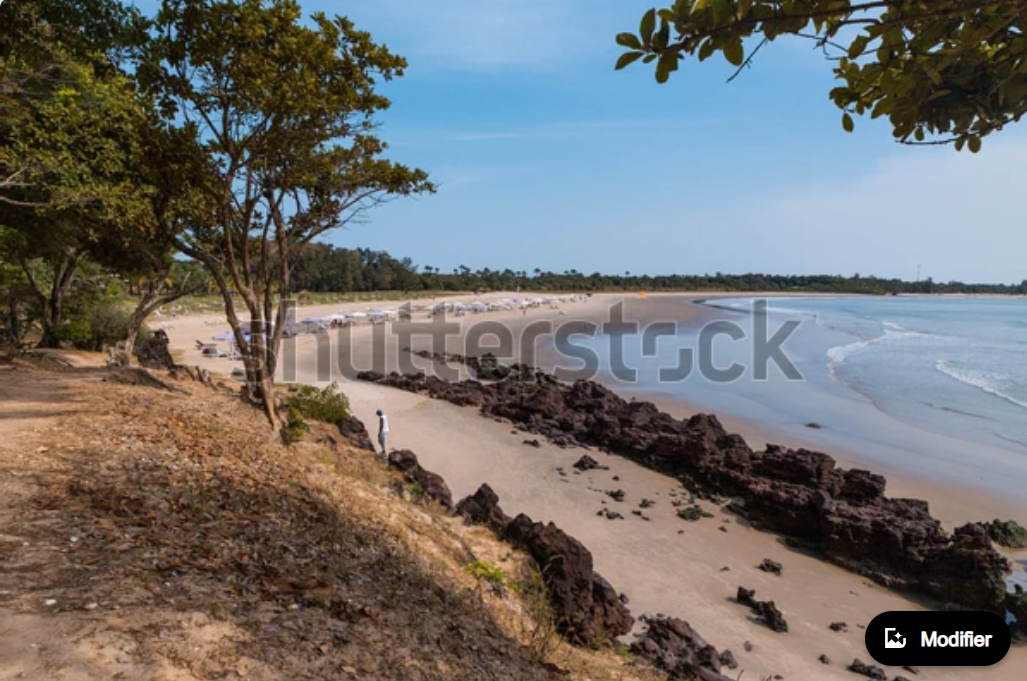

Ici c'est une vue au sud du fleuve Casamance, on voit un affleurement de roches de direction N70-N80, est ce  là?
il y a une heure, jean francois06 a dit :
Bravo, c'est bien celui-ci. Au SW de l’aéroport du Cap Skirring. Et c'est bien un dyke en place.
La surface de contact entre les deux faciès est tortueuse en 3D.
De près j'ai eu l’impression que le basalte homogène était en relique, mais ça peut être trompeur.

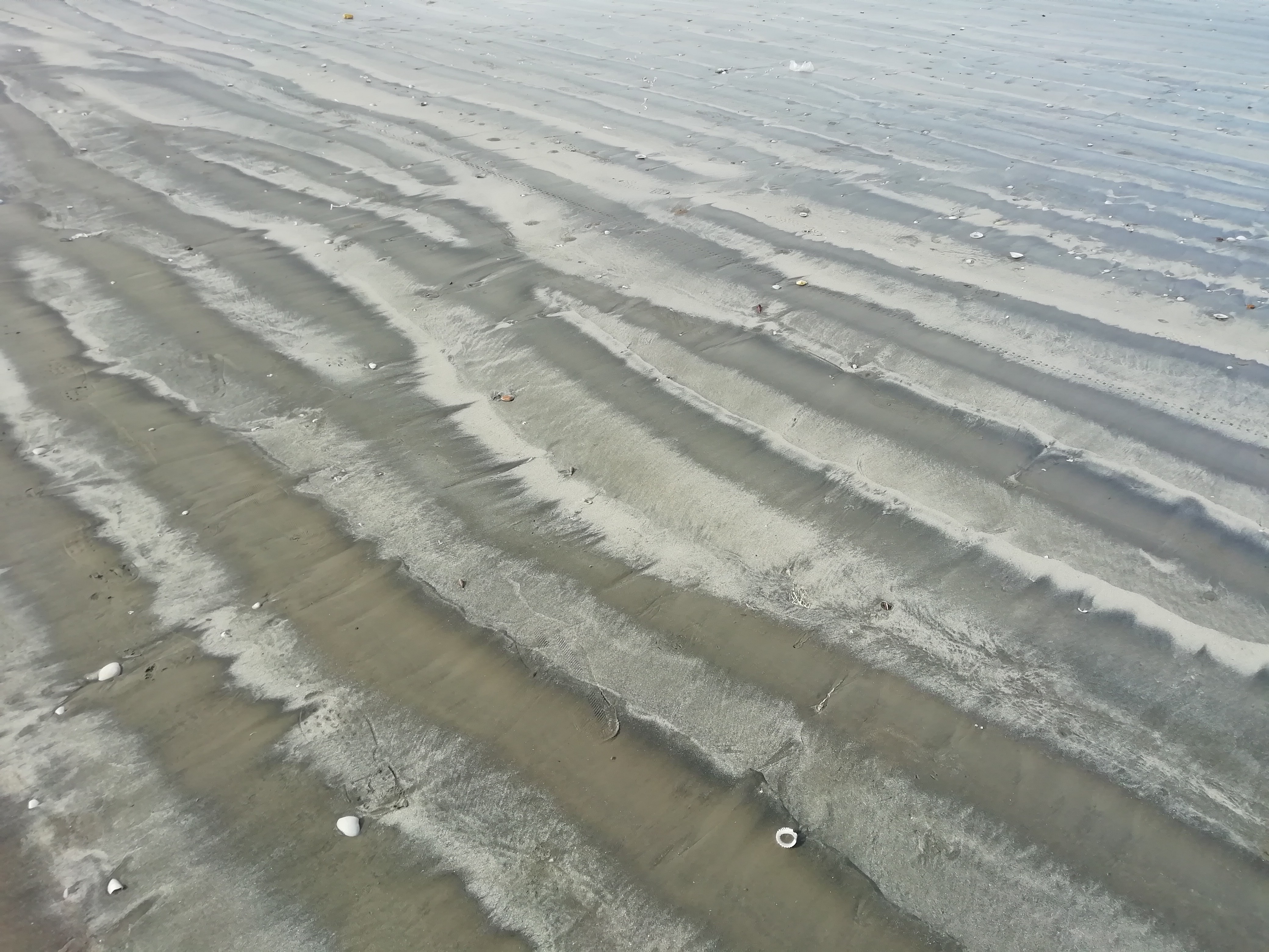

Par dessus, c'est bien le sable de la plage, et il est blanc car bioclastique à 90%
Avec quelques jolies figures de tri granulométrique dans les rides de l'estran, pour le plaisir.

A priori, sur un dike vertical, comme ici, (il est sans doute pas loin de la verticale), on devrait s'attendre à des différenciations dans le plan vertical, le coeur pouvant être différent des bordures, pour de multiples raisons. Hors tes photos montrent des altérations différentes sur un plan horizontal.
J'ai pas la réponse, mais le niveau marin et ses variations pourraient être à l'origine de ces altérations et de l'existence de ces reliques.

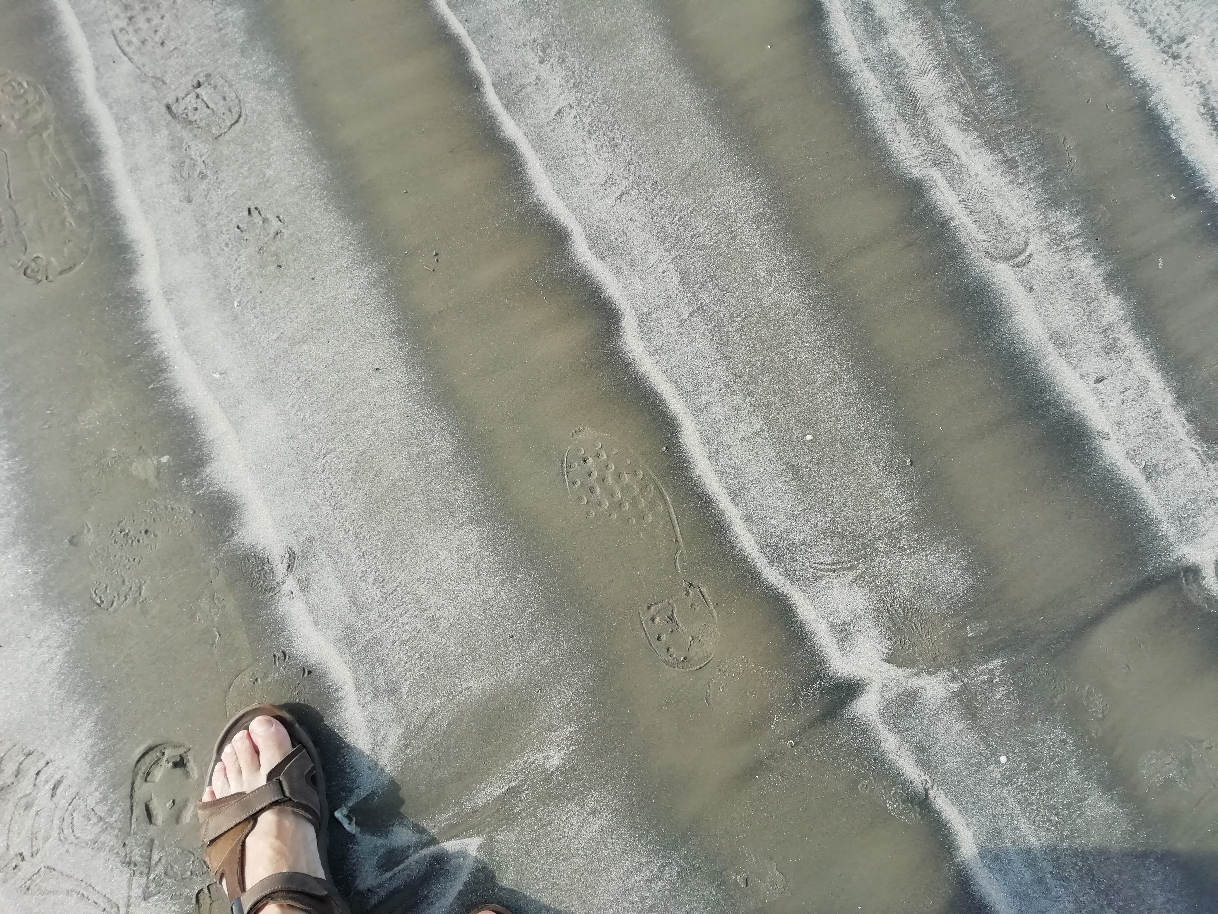

Pour la couleur les fines sont effectivement rouille, couleur de la latérite, alors que les sables sont blancs, d’où le contraste quand c'est trié.

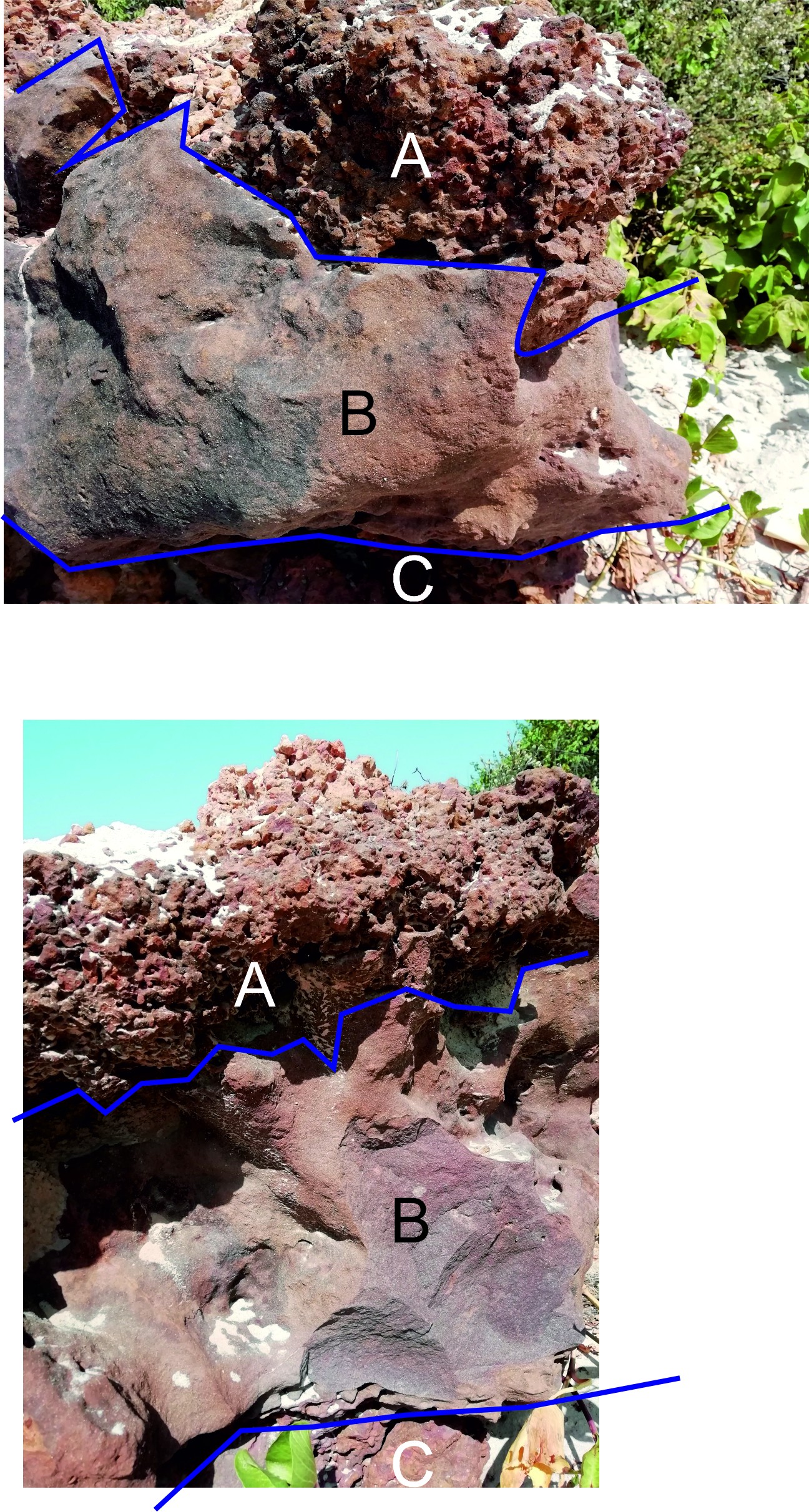

Je ne vais pas me substituer à l' auteur de ce post.
Mais voici ce que je vois :
A et  C sont équivalent. Ou presque.

Pour moi le facies vacuolaire n'est pas un basalte vacuolaire, mais simplement une carapace peu évoluée. Par endroit elle peut paraitre emballer des blocs de basalte; c'est surement une auréole superficielle de dispersion mécanique des blocs à l'aplomb et autour du dyke mafique.
Pendant longtemps ce dyke d'âge Mésozoïque, lié à l'ouverture de l'Atlantique, a été en relief par rapport au reste du paysage (roches sédimentaires). Etant donné sa résistance à l'érosion et son étroitesse aucun profil latéritique autochtone (saprolite-carapace-cuirasse) n'a pu se développer dessus.
Ce qu'on voit ici avec un facies vacuolaire constitue localement la matrice d'un conglomérat à megaclastes mafiques. Ce même faciès vacuolaire, surement assez riche en grains de quartz issus des alluvions / roches sedimetaires était présent latéralement mais affleure moins facilement qu'autour du dyke dans cette région très plate du littoral.

En me basant sur la photo légendée par JF06, certains clastes de basalte semblent décimétriques (C) - c'est d'eux dont je parle. Mais est ce vraiment le cas?
Pour la roche 'noduleuse' à l'échelle centimétrique ( A et B ), elle est plutôt dite à texture vésiculaire ou vacuolaire. Là ce n'est pas du tout une fragmentation mécanique. En fait pratiquement toutes les roches donnent des saprolites puis des argiles tachetées qui évoluent vers une carapace puis une cuirasse vésiculaire de ce type (que ce soient des roches tout à fait massive ou vacuolaire à l'origine).

Il y a bien un altérite sur votre affleurement, mais il vient recouvrir au mieux un profil d'altération tronqué (jusqu'à la base de la saprock) ou au pire une zone qui n'a jamais connu de profil d'altération vraiment issu de ces roches basaltiques (parce que depuis toujours en domaine erosif).

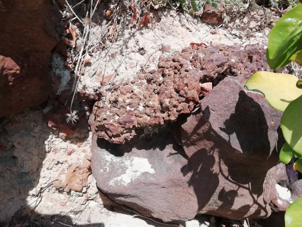

Il faut des cassures fraiches sur vos deux faciès, pour 1) confirmer que c'est bien un dyke de roche mafique, et 2) vérifier la présence ou l'absence de quartz dans le faciès vesiculaire.
Il y a 11 heures, Cedrick a dit :

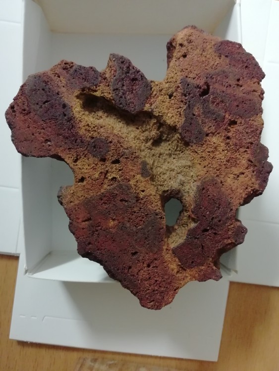

Ça, je peux faire. Et c'est une excellente suggestion. Je ne vois pas le quartz, mais je peux scier le morceau que j'ai ramené.

Test effectué. Vous aviez raison, c'est du rapporté.
Après sciage, on devine un peu mieux une structure bréchique : les fragments ferrugineux sont assez anguleux.
Et les parties plus claires, jaunes, sont limoneuses, et contiennent probablement du quartz (ça raye).

Et du coup on ne parle plus de roche mère pour le dike? Est ce que ce que j'ai mis en B est bien du Basalte? Finalement sur ces photo voit on le dike?
Une recherche rapide sur le net nous montre ça pour le dyke. As tu une vue d'ensemble de ton affleurement?
