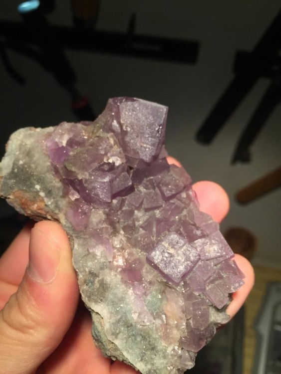

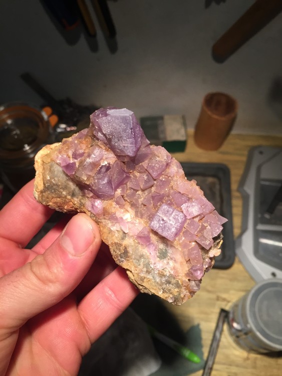

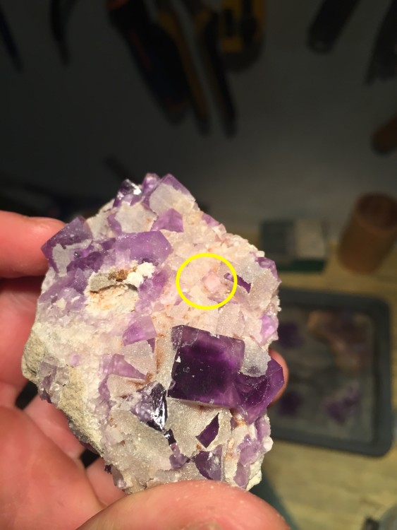

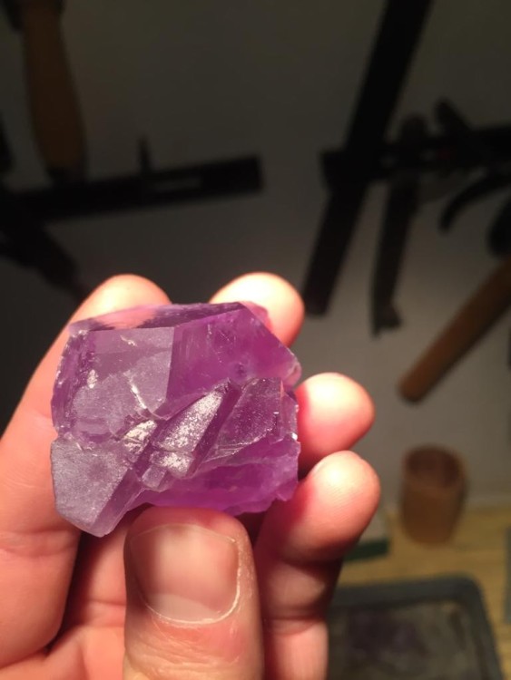

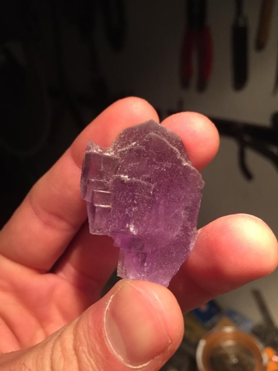

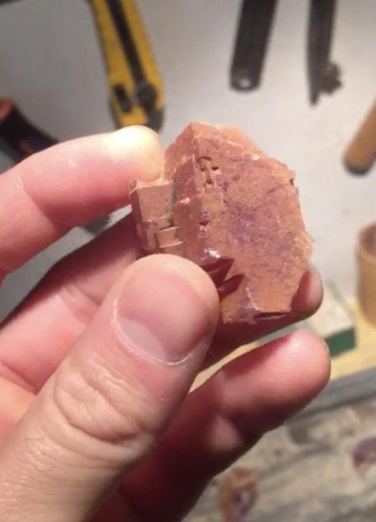

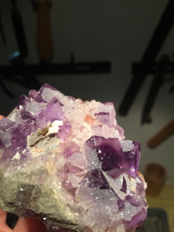

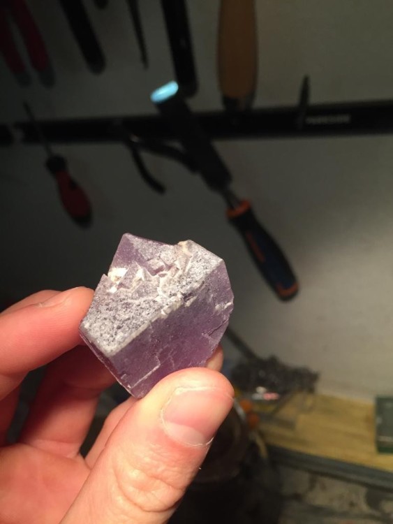

J'ai fait un premier essai sur des bouts fluos au dithionite + solution tampon, une 30aine d'heures de trempage.
Je remarque plusieurs choses :
- Les oxydes de fer disparaissent très bien, ils se sont détachés par petites plaques en passant par une phase de noircissement
- Les plaquages de quartz n'ont pas bougé
- La surface des fluos sous les oxydes de fer est attaquée
- La matrice de certaines pièces a un peu noirci
Est-ce que j'ai bien fait ? Est-ce qu'il y a une méthode plus adaptée ? Est-ce que la matrice a changé de couleur ou a seulement été nettoyée des restes d'argile qui était dessus ? Est-ce qu'il y avait des précautions à prendre ?

image.thumb.png.b8bf90f69f302f0f3e559fbf1050b204.pngimage.thumb.jpeg.31a777bbc68eda71b9b9a7de8a015752.jpeg

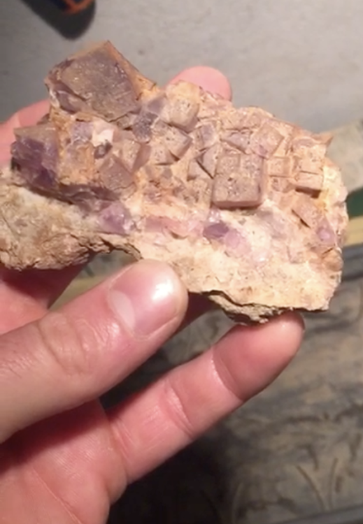

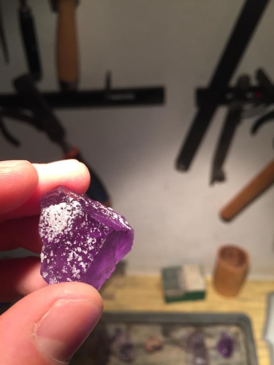

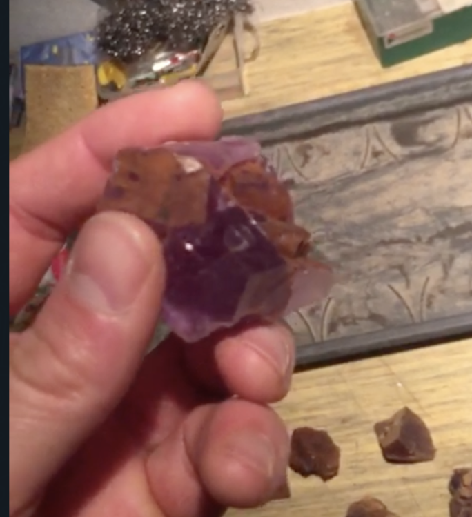

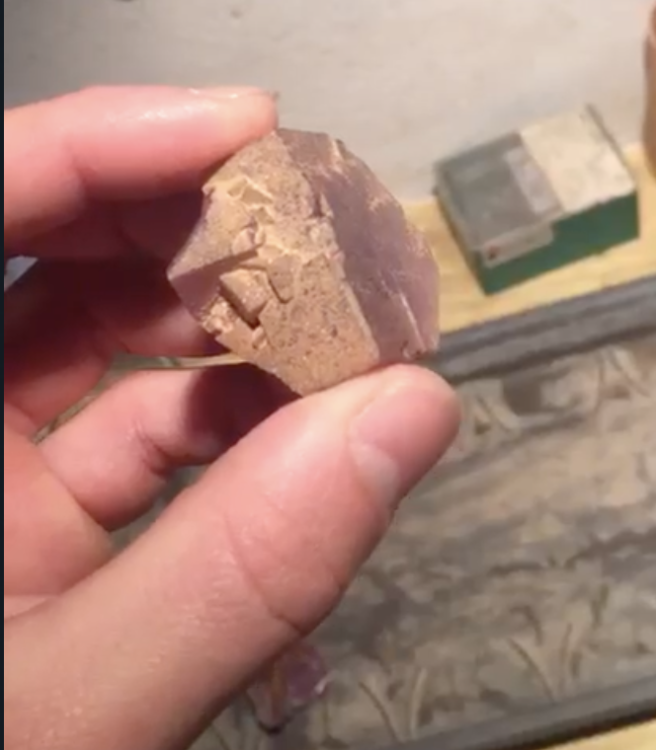

image.thumb.png.4f9f63f7cd2df0b6bff9ccd08314948a.pngimage.thumb.jpeg.bfae6a38973c70db341155ffefaca13d.jpegimage.thumb.png.c29ea7908ffa5199bd2a55bd145c2ab1.pngimage.thumb.jpeg.7fefdd248740c19d4cea56082d507f23.jpegimage.thumb.jpeg.1010d3159c6663e60b393bba3e255c33.jpegimage.thumb.jpeg.c34c99f3edf2abbc97365067ac774446.jpeg

Attention, avec le dithio, il ne faut pas dépasser 24h de bains. Sinon tu as un dépôt de sulfures de fer noirs. C'est sans doute ça qui a noirci la gangue de ta pièce.
Si tu commence à voir apparaitre ce dépôt, sort vite les pièces.

update après 2j:
Des traces d'oxydes de fer sont réapparues sur la gangue et le placage de certaines pièces... la couleur noire
Sur la deuxième image, un petit cube avait viré au orange/saumon est redevenu violet
Cf Photos pour comparer
