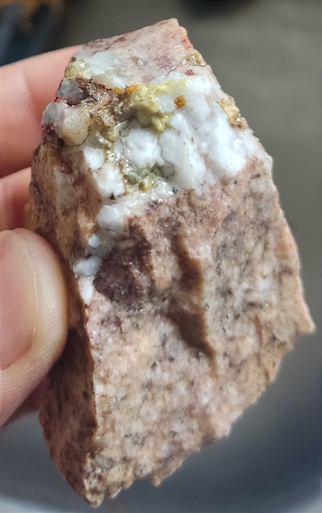

Bonjour, j'ai trouvé vers sainte-marie aux-mines un morceau qui semble être du quartz avec des paillettes noires qui donnent des reflets couleur laiton par endroits, un peu comme de l'or. Je pensais peut être à des traces de pyrite, sachant que dans les parages il y a pas mal de pièces avec oxydes de fer. Également j'ai trouvé un 2ème morceau, de quartz, avec une partie jaune dessus. Je trouvais ça curieux, qu'est ce que cela peut être ? Merci pour vos éclaircissements, j'espère que les photos ne seront pas trop floues. En tout cas j'apprends énormément de choses grâce à vous 😁

Pour la première, les prismes noirs devraient être de la biotite (mica noir). Les cristaux ressemblent à un empilement de cartes hexagonales . Vérifiez que vous pouvez soulever les feuillets pour vous en assurer. Si c'est bien le cas, le minéral blanc doit être majoritairement du feldspath potassique et votre roche une pegmatite.
La deuxième montre une veine dans un granite clair. C'est peut-être aussi une pegmatite. Ce qui est jaunâtre ne montre pas de forme propre et est difficile a identifier.
Merci bien pour ces précisions, j'en apprends davantage comme ça. Effectivement les prismes noirs peuvent être grattés à l'ongle

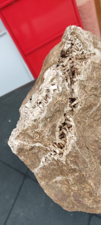

Super les explications, je vais étudier cela plus en profondeur, merci beaucoup. Du coup sur la roche que je mets en photo ci dessous, il s'agit de quartz filonien laiteux ?
