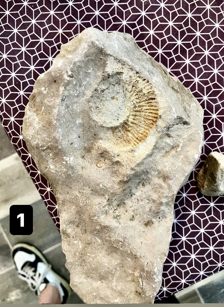

Bonjour à tous !
étant nouveau sur le forum et plus que novice en matière de fossiles, je souhaiterais vos expertises afin de savoir à quoi ces traces correspondent.
elles on étaient trouvées dans le village de tourves dans le Var, je n’ai pas plus d’infos désolé! Je vous remercie par avance !
bonne journée 😁

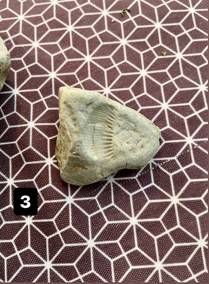

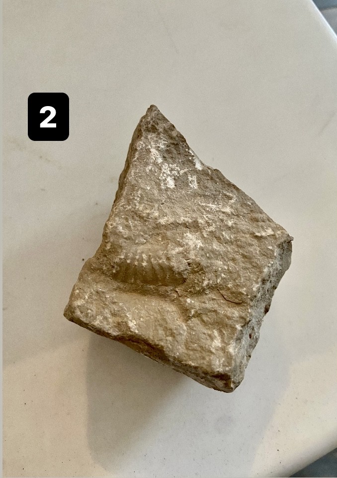

ce sont des fragments et empreintes d'ammonites, provenant des roches jurassique. Les spécialistes des ammonites du Jurassique du forum pourront vous en dire plus, mais ces fossiles sont incomplets donc difficiles à déterminer.
il y a une heure, Squalicorax a dit :
Effectivement, contre-empreintes d'ammonites sauf la 2 qui en est un morceau.
il y a une heure, karoo a dit :
Super merci ! Je pensais que la 4 été peut être un limaçon car il n’y a aucune « stries » apparentes.

Toutes les ammonites ne comportent pas de côtes.
Le 08/07/2023 à 08:49, fred39 a dit :
Bonjour
En 1 possiblement "Perisphinctidae ",il faudrait avoir l étage exacte ?
Fred
Je suis désolé je ne saurais vous donner cette information ..

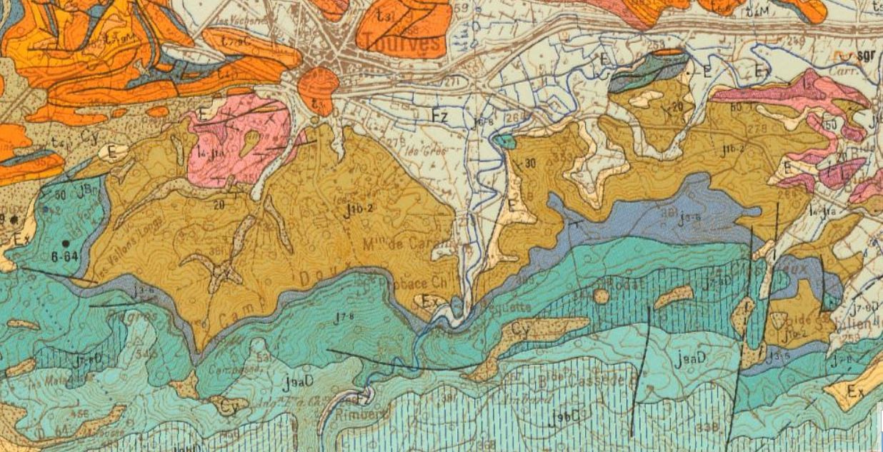

il y aurais du Bojacien/Kimmerien dans le secteur !!!
Allez sur infos terre
https://infoterre.brgm.fr/
Désolé @fred39, mais il faut faire attention, surtout si tu t'adresses à des novices : c'est pas bojacien, c'est bajocien, c'est pas Kimmerien, c'est kimméridgien. On va dire que tu penses que ce sont des bestioles qui ont un age entre le bajocien et le kimmeridgien, c'est à dire  bajocien ou bien bathonien ou bien callovien ou bien oxfordien, ou bien kimmeridgien, entre 170 et 150Ma.  20Ma c'est beaucoup. Au pîre je préfère la formule prudente de :
Le 07/07/2023 à 12:28, Squalicorax a dit :
la carte géol du coin :
Bref, si on fait des fautes, autant que les noms d'étages soient correctement orthographiés, sinon on va vers du n'importe quoi!

Il y a 1 heure, jean francois06 a dit :

Si je l ai envoyer sur info terre c est pour que lui puisse voir l étage exacte par rapport ou il la trouver !!! Je n ai fait que cerné le secteur je ne connais pas le lieu précis ?
