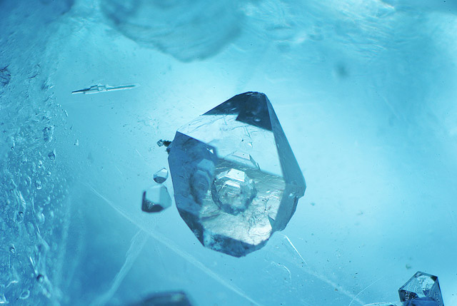

Voici une petite curiosité que j'ai trouvé sur une fluo bleue de Marsanges (43), c'est grossit 40 fois :
Il s'agit d'un quartz avec une dislocation vis qui était en train de pousser quand il a été utilisé comme germe dans la croissance d'un autre quartz qui lui est biterminé... le tout sur une fluorine bleue gemme... :lasse:

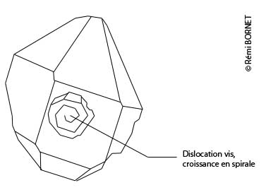

Une dislocation vis c'est un défaut cristallin : http://www.cemes.fr/microscopie/Tant%20de%...rs/image018.jpg
L'axe de décochement de la maille permet une croissance du cristal en hélice (ou spirale), cela permet des croissances beaucoup plus rapide des cristaux !!!
Spirales de surface: de nombreux cristaux croissent avec des interfaces facettées, sur lesquelles de larges terrasses d'arrangements planes d'atomes sont séparées par des marches bien localisées et hautes d'une cellule élémentaire. Sous ces conditions, la croissance a lieu par incorporation de nouveaux atomes aux marches. Durant la croissance epitaxiale, ce processus consiste de deux parties: les atomes sont d'abord adsorbés sur les terrasses et diffusent le long de la surface. Ils peuvent ensuite se décrocher de la surface et repartir ou arriver à une marche et joindre la structure cristalline. Les marches avancent quand elles recoivent des atomes; mais une marche peut être accrochée à une dislocation à vis et donner lieu à la formation d'une spirale de croissance. La dynamique complexe d'une telle spirale est simulée ici en utilisant une méthode de champ de phase. Les images montrent le développement de la spirale après 5, 20 et 50 révolutions du centre. La marche est montrée en noir; l'intensité d'orange est proportionnelle à la concentration atomes adsorbés.
