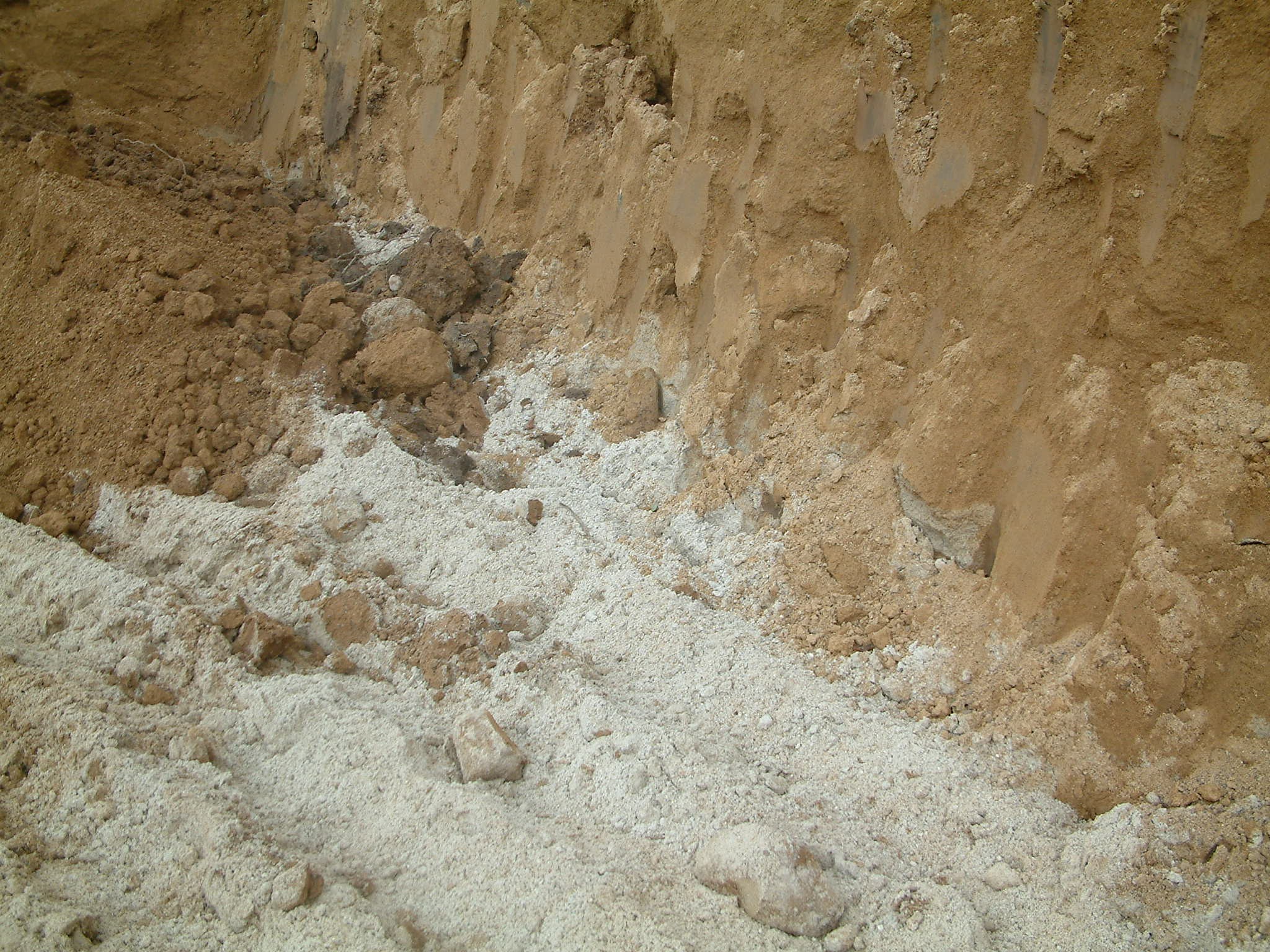

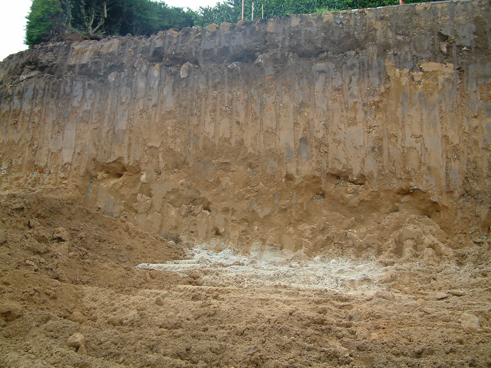

Quelques photos de ce qui pourrait être une plage soulevée.
Ce site, d'après Google earth, se place à 21 mètres au dessus du niveau actuel de la mer.
J'ignore si Google earth mesure à partir du zéro des cartes marines.
Dans ce sable bien blanc, je n'ai, bien entendu pas trouvé trace de coquillages mais des grains de tourmaline roulée et de grenat.
La falaise parait constituée d'un sol de solifluxion, surmontée d'un loess caractéristique de la région.
Est ce que "paléo plage" conviendrait mieux, je reconnais que le terme "plage soulevée" prête à confusion, mais ce n'est pas moi qui l'ai créé.
Bien entendu,le sous sol de la plage ne s'est pas élevé au cours des millénaires, mais le niveau de la mer, en l'occurence ici La Manche, ayant baissé, l'appellation "plage soulevée" ne me choquait pas.
D'autre part, nous avons aussi ici, des "falaises mortes" en quantité, ceci explique la présence de "paléo plages.
Est ce que "terrasse ancienne" ne convient pas mieux pour l'ancien cours d'un fleuve.

Pour l'exemple présenté, si possible quelques précisions: localisation ?  il semble y avoir un lit de galets sur les photos, extension latérale de la couche
sableuse ?  Site à 21 m. au-dessus du niveau actuel de la mer, c'est beaucoup.

Le terrain ne m'appartient pas, je n'ai donc pu faire beaucoup d'investigations, cependant je peux dire que la partie visible faisait au moins 10 m2 et j'ai pu creuser sur 0m50 de profondeur dans le sable, sans atteindre le bed rock.
Je ne pense pas à un dépot de sable contemporain, au vu de l'épaisseur du terrain qui surplombe.

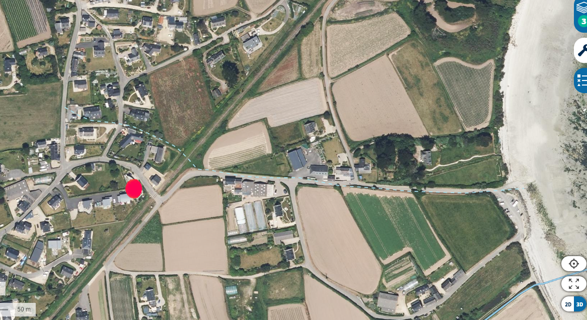

Je joins une capture d'écran, le point rouge correspondant au terrain, désormais bâti, ou se trouve le site.
La plage actuelle est à environ 390 mètres de distance et l'altitude, d'après Géoportail, est d'environ 23 métres.

Merci Yvon pour la vue aérienne, on comprend mieux le contexte de travaux dans un lotissement et la proximité du littoral. Juste un détail,
le nom de la commune ?   (La question ne se pose plus, jean francois vient de localiser et donne la solution)

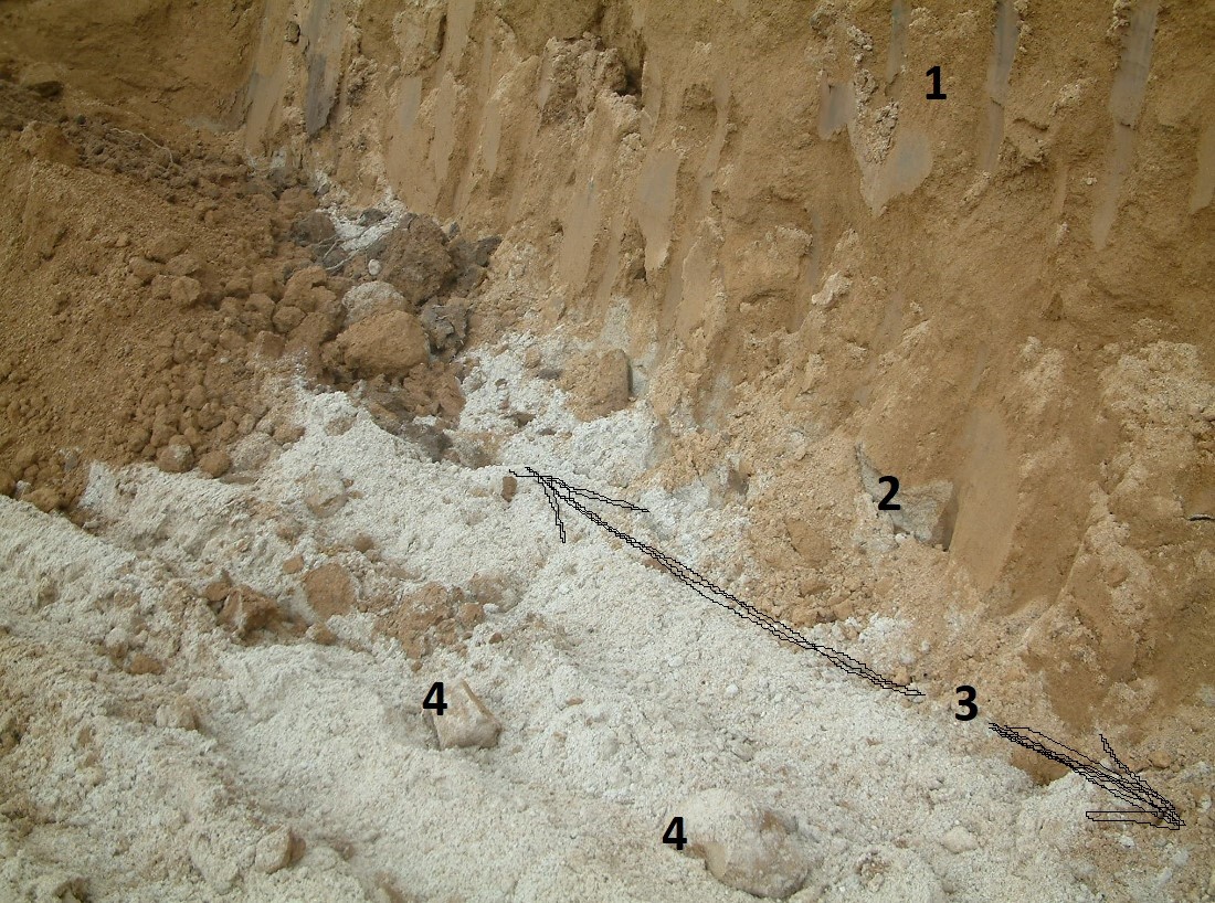

Pour confirmation ou infirmation quelques questions numérotées sur la photo de la coupe :
1  "Loess"  ?   2  bloc anguleux, roche cristalline ?  Contact entre "loess" et sable blanc ?  4   blocs rocheux émoussés dans sable blanc ?

Hélas, ces photos ont 15 ans, le terrain est bâti et je vais essayer de faire appel à mes souvenirs.
Une chose est certaine, le contact sable-argile est net.
Les blocs rocheux proviennent de la base de l'argile, ce ne sont pas des galets.
Le sable est assez grossier, il ne s'agit pas d'un sable de dune, plutôt ce qu'ici nous appellerions un sable de grève.
J'ai conservé environ 10 litres de ce sable, je vais tamiser 1 litre pour définir sa granulométrie.
Si je me base sur la définition du terme "loess" limon calcaire très fin, je pense qu'ici ce n'est pas le cas.
Le manque de calcaire est criant et les agriculteurs apportent en permanence des amendements calciques.
Ce seraient plus probablement des coulées de solifluxion-gélifluxion, assez grossiéres au début (présence de cailloutis) suivies d'apports éoliens plus fins sous climat
glaciaire, puis pour terminer, avec un radoucissement de la température, une végétalisation et la création d'un sol riche en humus.

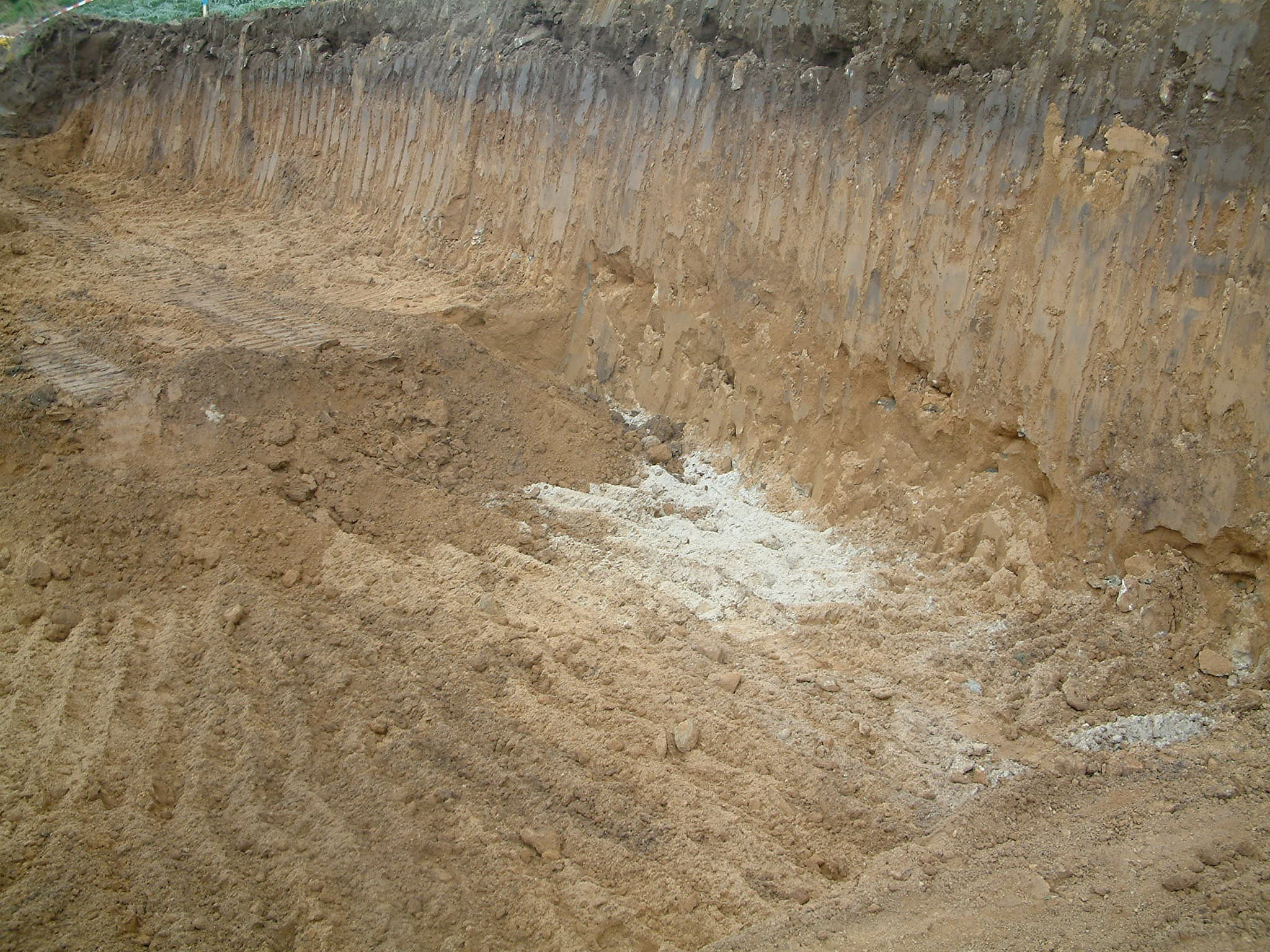

Sur la photo, l'on peut constater la présence d'un ruisseau épisodique.
Il coule au fond d'un petit vallon qui mène à la mer.
Le dépot de sable qui fait l'objet de cette discussion, est situé sur la partie sud de ce vallon.
L'un des terrains du côté nord de ce vallon fait l'objet, en ce moment de travaux de terrassement pour l'établissement d'un lotissement.
Dans la partie haute de ce terrain, les engins ont extrait d'importants blocs d'un superbe granite très clair, à grain très fin, à mica noir.
Je n'ose pas dire biotite car, parait-il, le terme est désormais très discuté.                                                                                                                                                                          Le bas du terrain, malgré des fouilles de plus de 2 mètres de profondeur, n'a révélé qu'une argileà cailloutis, la roche en place n'a pas été atteinte.
Pour le moment, je n'ai pas remarqué de dépot de sable du côté nord sur ce futur lotissement.

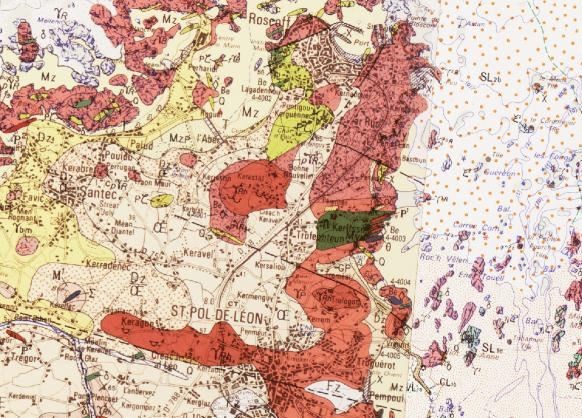

Je mets ici l'extrait de la notice de la carte géologique :
"Œ. Limons et dépôts associés. Le relief de la partie septentrionale du haut Léon est empâté de produits de gélivation qui ont été entraînés par la gélifluxion sur les versants, au cours de la dernière glaciation. Les gélifracts emballés dans une matrice limoneuse ou limono-sableuse forment le head. Celui-ci s'est déposé durant le Pléniglaciaire inférieur et moyen, et peut atteindre plusieurs mètres de puissance en bas de versant. Ces formations n'ont pas été représentées sur la carte pour ne pas nuire à sa lisibilité. À leur base on observe parfois des sols fossiles, pouvant aussi se trouver interstratifiés dans des coulées périglaciaires du Weichsélien ancien ou des dunes fluées. Des complexes pédogéniques importants sont encore visibles vers la base des falaises entre le port de Bloscon et la grève du Man. Ils reposent sur un cordon ancien ou un niveau de head peu épais fossilisant celui-ci. Il s'agit de rankers ou de sols bruns plus évolués correspondant à des interstades tempérés. La partie supérieure de ces formations est souvent sableuse. Elle est parfois ravinée par un cailloutis englobant des galets marins, au-dessus duquel des sables dunaires se sont déposés. Ces sables sont généralement ruisselés. Ils admettent de nombreux lits de graviers arénacés et ils se chargent progressivement de particules silteuses, avant de passer à des heads à blocs ou directement à des limons. Des sols fossiles du Weichselien ancien ont été également remarqués à l'île de Batz, à l'île de Siee et surtout sur la rive gauche de l'estuaire du Guillec. Les plus belles coupes étaient visibles dans la petite crique située à proximité de Ty Izella, mais un cordon d'enrochements les a masquées. Le Weichselien ancien y est bien développé. Audessus des formations marines inférieures, pénétrées par un sol podzolique, on observait une succession de niveaux de sable dunaire et d'arène fluée, avec des niveaux pédogénisés étirés et déformés par la gélifluxion. Entre ces dépôts et les formations pléniglaciaires supérieures, on notait également la présence d'un niveau de sable éolien, comme sur le littoral, au Sud du port de Bloscon. Ces paléosols et ces sables éoliens correspondent aux interstades tempérés qui ont régné sur la région après l'optimum climatique éémien, avant que des climats périglaciaires ne s'établissent sur la Bretagne septentrionale (Hallégouët et Van Vliet-Lanoë, 1986)

Carte géologique, il y a des exemples intéressants cités dans la notice mais le plus important c'est la localisation de la coupe dans les formations
périglaciaires (cf. extrait posté par jean francois ci-dessus). Il y a beaucoup de formations différentes regroupées sous cette rubrique "Limons et
dépôts associés"

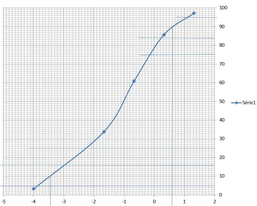

Voici le résultat du passage aux tamis, d'un kg de sable.
>2mm50  :   27gr
>1mm25   : 116gr
>630µm   : 248gr
>315µm    : 271gr
<315µm    : 305gr
Le total ne fait pas 1000gr, un peu de perte lors de la manip.
J'ai lavé la partie grossière, majoritairement grains de quartz et de feldspath ANGULEUX !, à mon avis sable de plage peu probable, peu de transport, aurions nous affaire à une terrasse fluviatile, tel que le subodorait l'ami Kayou ?
Le ruisseau en fond de vallon ne me semble pas le responsable, une source qui tarit en été et un petit débit en hiver et une situation peu favorable, mais il est patent que le passage des millénaires modifie considérablement le paysage et même un ruisselet, avec le temps, provoque des changements.
Je n'ai remarqué aucune trace d'arénisation, bien qu'à 200 mètres, en direction de la mer, j'ai connu une exploitation de "sable de mine", probablement dans le même granit avec un grain plus grossier.

Courbe granulométrique approximative
pour accéder aux diamètres des grains il suffit de lire la valeur sur l'axe des abscisses et d'appliquer la formule :Diamètre =2 puissance x.
En ordonnées pourcentage cumulé.

Les parties grossières du sable ayant été lavées et désormais sèchées, je viens de les regarder à la bino et, surprise, contredisant mon affirmation de hier, j'ai remarqué quelques grains de quartz, bien arrondis, parmi des grains de quartz et de feldspath bien anguleux.
Il y a donc eu transport d'une partie du prélèvement s'il s'agit d'alluvions, ou brassage par les vagues s'il s'agit d'un sable marin.
D'autre part, le mica accompagnateur, lamelles libres et cristaux noyés dans le quartz et le feldspath, est majoritairement de la muscovite, peut être y a il un peu de mica noir altéré difficile de se prononcer.
La tourmaline noire est omniprésente aussi bien dans le quartz que dans le feldspath.

L'examen bino montre des grains de quartz arrondis. Est-il possible de distinguer des grains mats et (ou) des émoussés-luisants ?
Les grains émoussés, et ou, arrondis sont mats.
J'ai quelque part un sachet de sable de plage, de Guadeloupe ou Martinique dont les grains sont bien brillants.
En conséquence,ici, ce serait plutôt un transport fluviatile ?
Le granite sous jacent contient du mica bien noir, ce qui n'est pas le cas du sable qui nous occupe.
En conclusion, je me range à ton avis, forte possibilité de transport par cours d'eau, avec des alluvions qui proviennent pour partie de granites proches : grains très anguleux  et de roches distantes : grains émoussés à très émoussés.

Juste une remarque sur la courbe granulométrique.
Pour bien faire il aurait fallu avoir autre chose qu'un talon qui représente 30% du total.
L'idéal est de partir de 0 (ouverture la plus grande) et de finir à 0 pour l'ouverture la plus petite ou le talon. Ici 30% c'est vraiment énorme, on va avoir du mal à calculer correctement les paramètres. En fait non, on peut toujours calculer, même si cela n'a pas de sens, mais ils ne vont rien nous apprendre.
Pour le Fun, je mets ici les résultats en phi minuscule (par rapport à ma courbe  on multiplie par -1, les valeurs négatives sont pour les grands diamétres).
D50(phi)=1, en mm c'est 0.5, sorting index(phi) -1.56, indice d'asymétrie(phi): -0.19, moyenne granulo (phi) :1.256
En gros, étant donné la méthode, ces résultats ne veulent rien dire. On ne sait pas comment se comporte la courbe pour les grains inf à 0.315mm
Voyons la morphoscopie,
On a un mélange entre des grains anguleux (on ne sait rien sur leur transparence, sont-ils piquetés?) et des grains arrondis  mats.
Donc on a des NU et des RM. Donc du faible transport et de l'éolien.

J'en reviens à la notice de la carte : "Au dessus des formations marines inférieures, pénétrées par un sol podzolique, on observait une succession de niveaux de sable dunaire et d'arène fluée, avec des niveaux pédogénisés étirés et déformés par la gélifluxion."
Pour les forages : "
Un gros oubli de ma part : Je viens de me rappeler que deux forages ont été effectués dans ce terrain : 100m et 65m,  pour une pompe à chaleur eau-eau.
A l'époque, j'ai récupéré deux échantillons de sable.
Les deux forages ont traversé du granite à biotite avec tourmaline et grenat pour le plus profond, le second ne contenait pas de grenat."
C'est intéressant mais si on ne connait pas les côtes, pas d’intérêts par rapport à une vue qui montre juste 2m.
Maintenant revenons au sujet : plage soulevée? Paléo plage.
Est ce que "terrasse ancienne" ne convient pas mieux pour l'ancien cours d'un fleuve?"
Le terme dans ce cas c'est toi qui l' a crée.  c'est toi qui a créé le sujet "Paléo plage soulevée"
Donc la réponse c'est non, pas de plage soulevée ( cette notion fait appel à de la tectonique, ). Paléo plage, pas plus .
Mais soyons honnête. Une seule observation ponctuelle suffit elle a définir un environnement sédimentaire?
Si j'en reviens à la courbe granulo, je peux vous dire que sur un site on en fait pas une seule ( ici par exemple avec les paramètres granulo de cette analyse tronquée on a une dune) . On brasse, on divise , on assemble, et  on en fait plusieurs. On se base pas sur 1000gr. On cherche à être représentatif. L'hypothèse sur le type de dépôts ne se base pas sur un échantillon. Ensuite on fait de la morphoscopie, on regarde la gueule des grains. Pareil, pas une seule observation, on multiplie. Dans les publis, on montre ce qui est représentatif. Et là, avec prudence, on dit c'est tel type d’environnement et on compare.

En gros est ce qu'un coup de pelle mécanique me donne accès à l'histoire géologique d'un site?
Ici, du sable blanc, pas du limon ( mais j'ai pas la donnée), en apparence, donc ....
