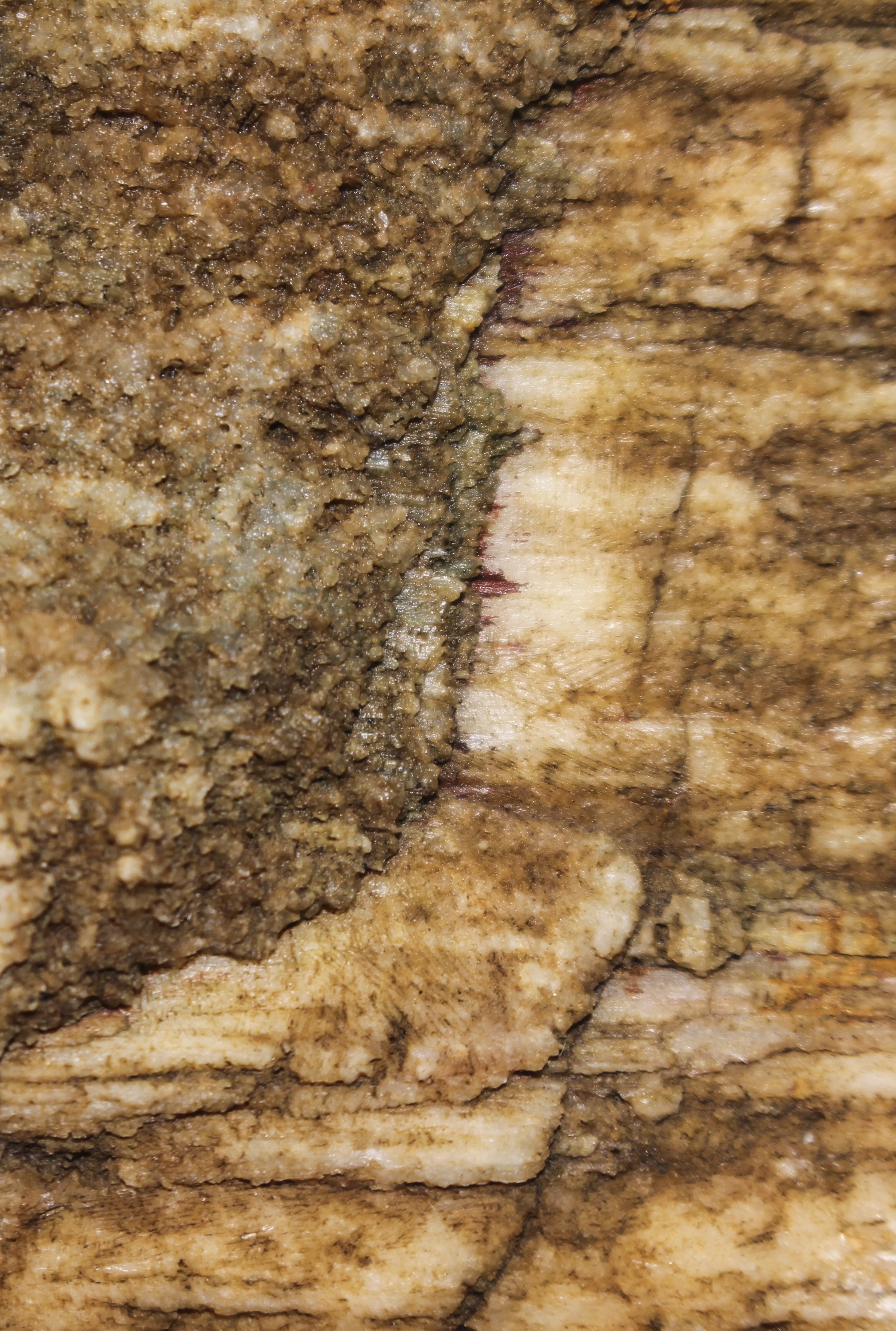

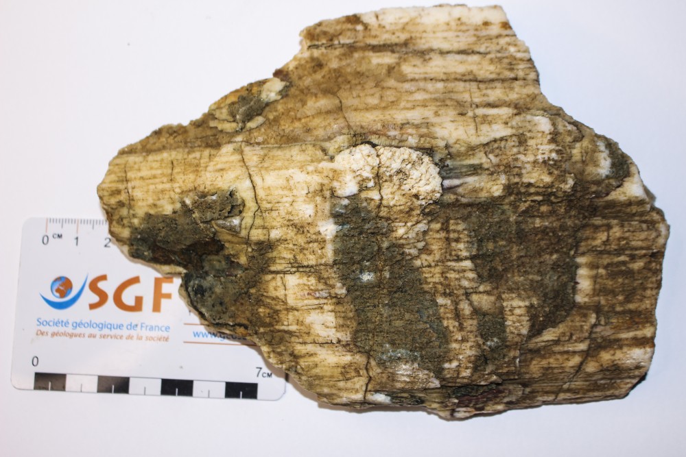

Est-ce que quelqu'un peut expliquer ce que j'ai appelé "meneaux", si vous préférer on va dire "mullions"?
@geopat dit que cela vient d'un éboulis et pas d'une moraine.
Une remarque :
Il pourrait y avoir dans l’éboulis des éléments qui viennent d'une moraine. C'est pas contradictoire, falaise ou pas. Il faut regarder le haut de la falaise.
D'ailleurs sur la première photo on voit des stries, parallèles à l'axe de ce que je nomme "meneaux", ça pourrait être des stries glaciaires.
Je vais donner un exemple, au dessus de Puget Théniers, il y a un village qui s'appelle La Croix sur Roudoule, un hameau Léouvé. Puget Théniers c'est dans la trilogie nummulitique, et pour aller à Léouvé, en remontant La Roudoule, une rivière, on fait une coupe depuis le Tertiaire jusqu'au Permien ( des pélites rouges). La route coupe donc les épaisses séries du Crétacé, et dans une zone avec du Turonien. En éboulis, on voit des morceaux de pélites rouges. C'est un peu intriguant. Mais non en fait il y a des terrasses quaternaires perchées au dessus du Turonien. Et ces terrasses elles contiennent de nombreux éléments du Permien. Ici c'est facile à voir, grâce à la couleur. Donc l'éboulis c'est pas que la falaise turonienne, c'est aussi la terrasse quaternaire qui la surmonte. je ne vais pas conclure que les pélites rouges que je trouve dans l'éboulis sont turoniennes.
Expliquer, non, en l'absence du contexte sur l'affleurement. Mais on peut envisager une superposition de déformations, et le boudinage.

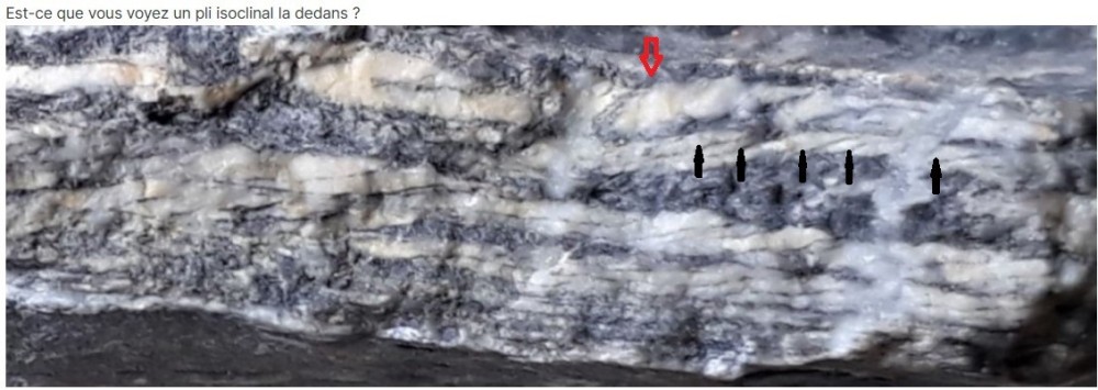

Il y a 4 heures, phoscorite a dit :

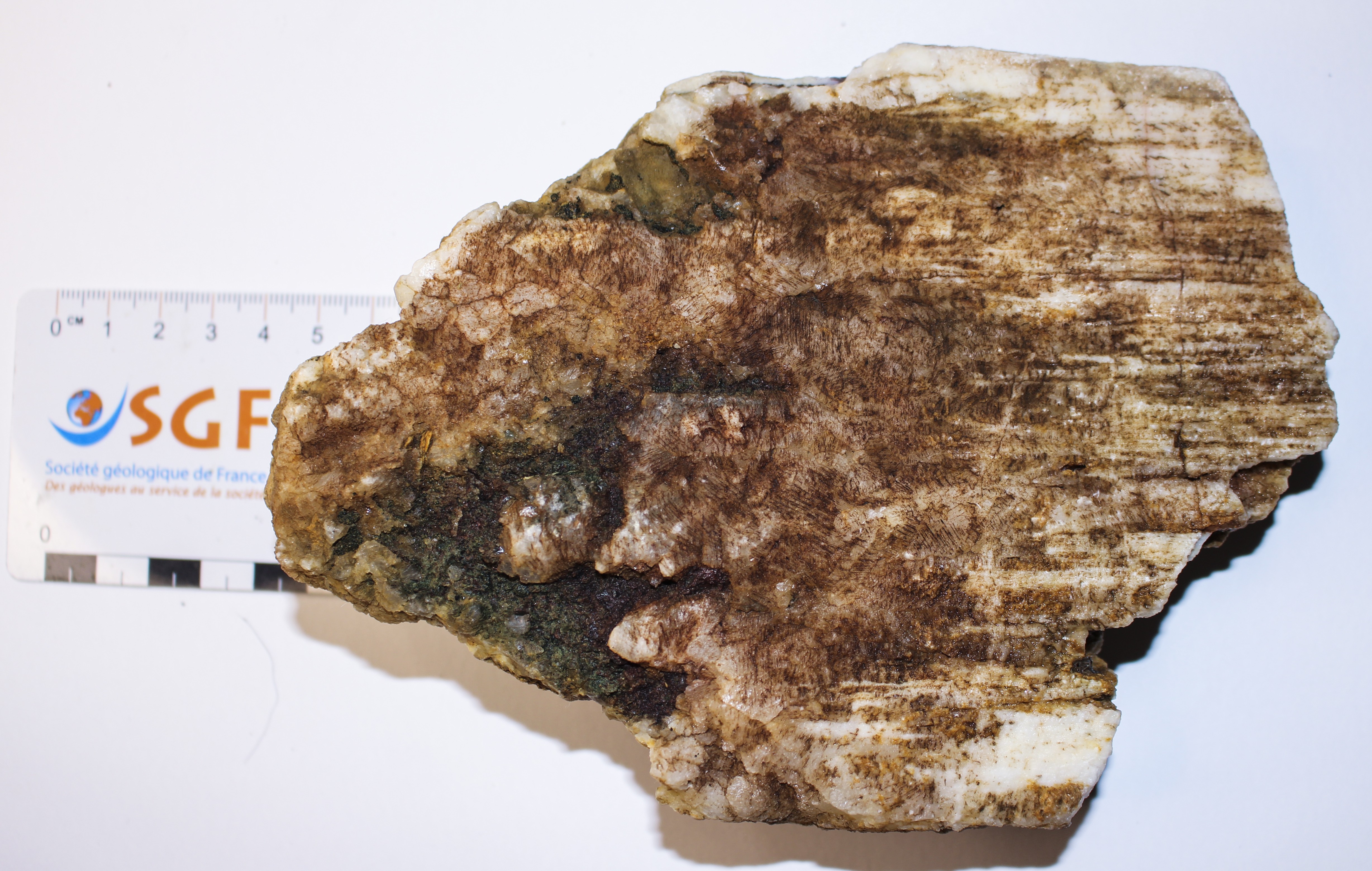

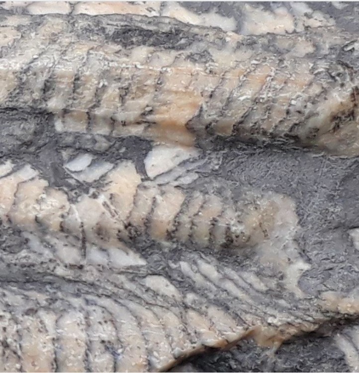

Est-ce que vous voyez un pli isoclinal la dedans ?
Sous la flèche rouge, quelque chose qui ressemble, tronqué. Des linéations obliques 'flèches noires)
Faisons cette hypothèse. Juste à coté on a pas ça. Mais soit faisons cette hypothèse.
Il y a 9 heures, Geopat a dit :
Je pensais surtout a celui qui est un peu plus a gauche de la flèche rouge. La question sous-jacente serait : si oui, de quel domaine alpin ça peut provenir ?
Si on repartait de la disposition spatiale des bandes de calcite ?

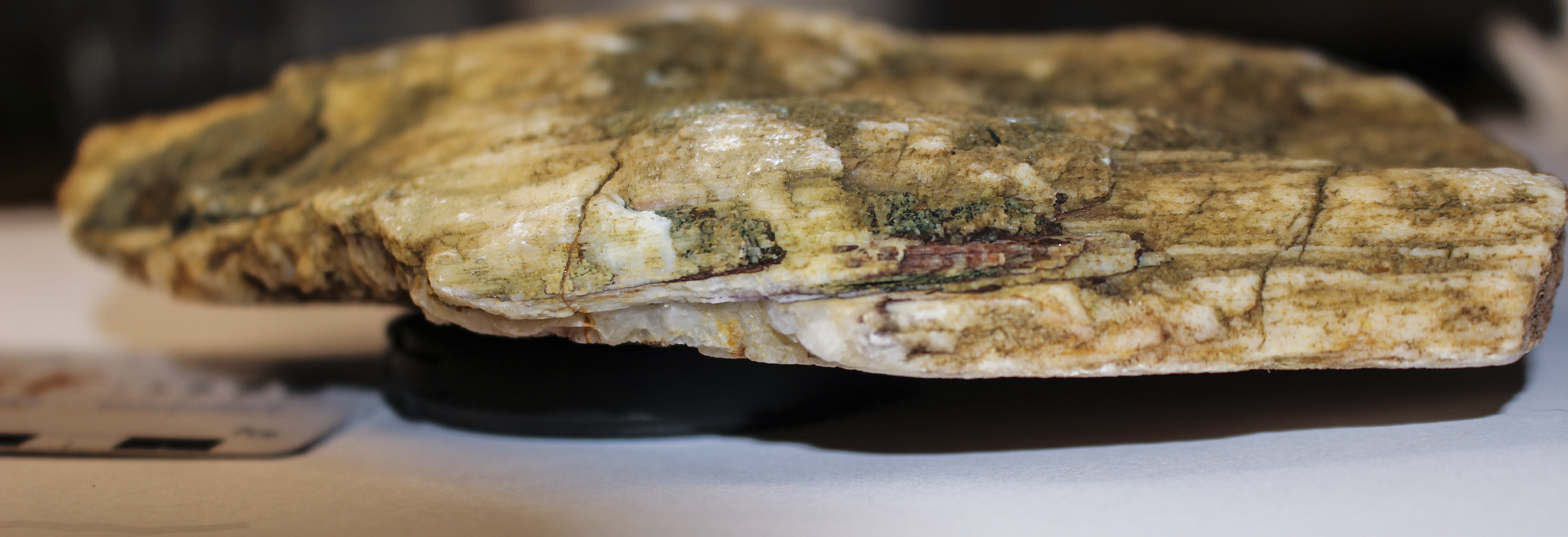

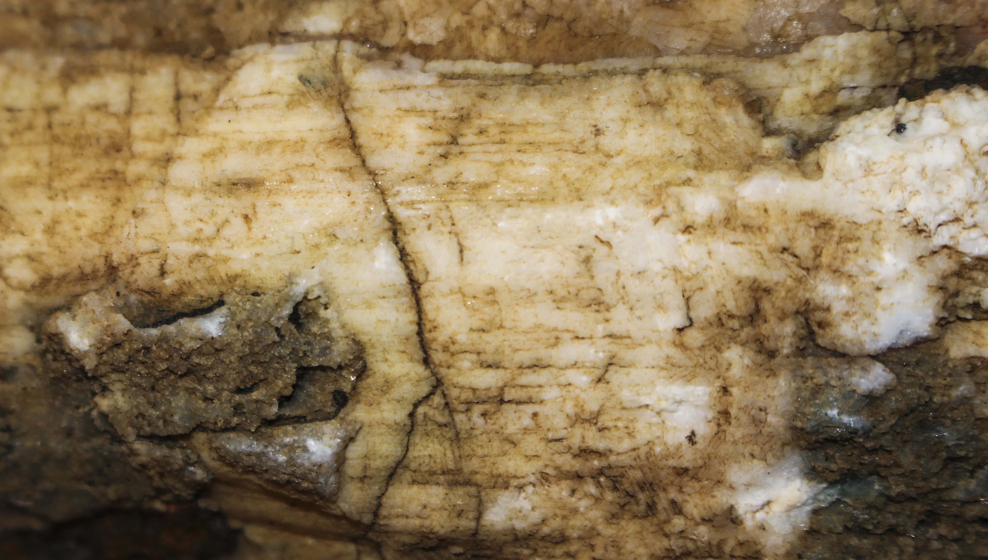

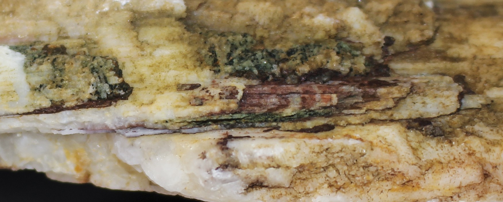

L’échantillon est constitué essentiellement de « boudins » comme vus sur la première photo. Au lieu d’être côte à côte, en coupe, ils sont superposés. A droite de la dernière photo, on en a 3 voire 4 les uns au dessus des autres.
Les écailles des « boudins » sont disposées toujours dans le même sens. Une écaille chevauche sa voisine de la gauche vers la droite.
Les « boudins » ont un axe longitudinal qui est aussi gauche/droite.
Les zébrures d'un "boudin" sont en continuité avec celles de son voisin même si la liaison peut être étirée, toujours selon le même axe.
Pour utiliser une comparaison style bâtiment, si on décapait toute la marne, on aurait un empilement de tôles ondulées avec des gouttières gauche/droite constituées de tuiles qui se recouvrent de la gauche vers la droite.
Présenté comme ça, on peut penser à un raccourcissement haut/bas qui génère des plis combiné à un allongement gauche/droite. ( haut, bas, gauche, droite par rapport à la vue de dessus).
JF, ça te semble cohérent ? Ca t’aide pour un scénario ?

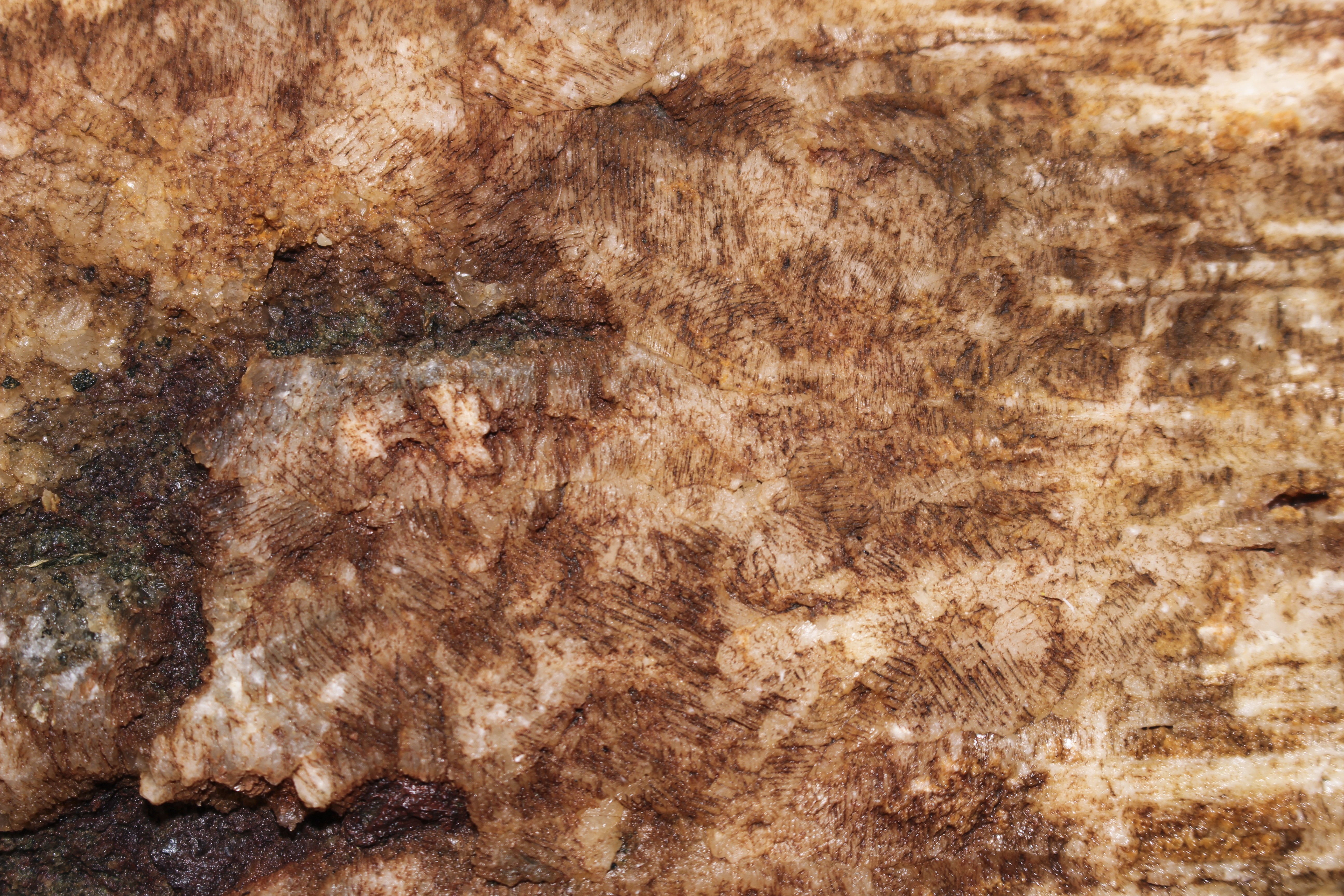

La face avant.  Ici pas comme sur l'échantillon de géopat, pas de doute, c'est dans un plan de faille. Elle est assez irrégulière avec des ondulations.
Détail de la face avant, dans la même orientation.
Un autre détail de la face avant. Toujours orienté pareil.

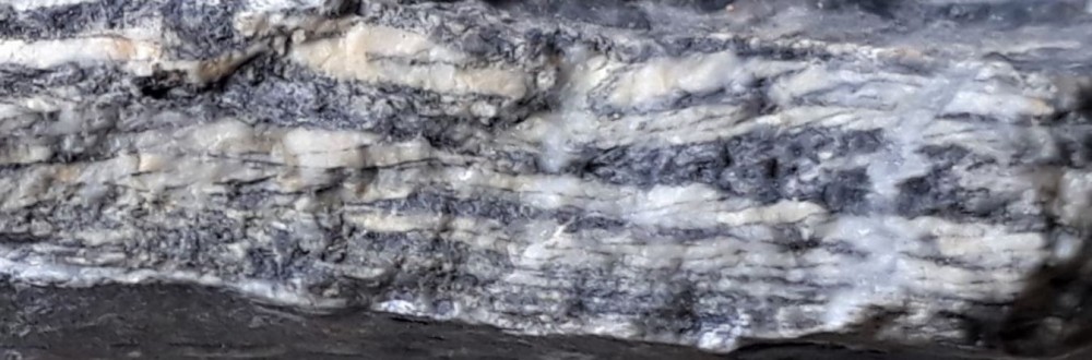

La face arrière.  Elle est très plane. c'est la partie qui était contre le mur de la faille.
Détail de la face arrière. Orientation identique.

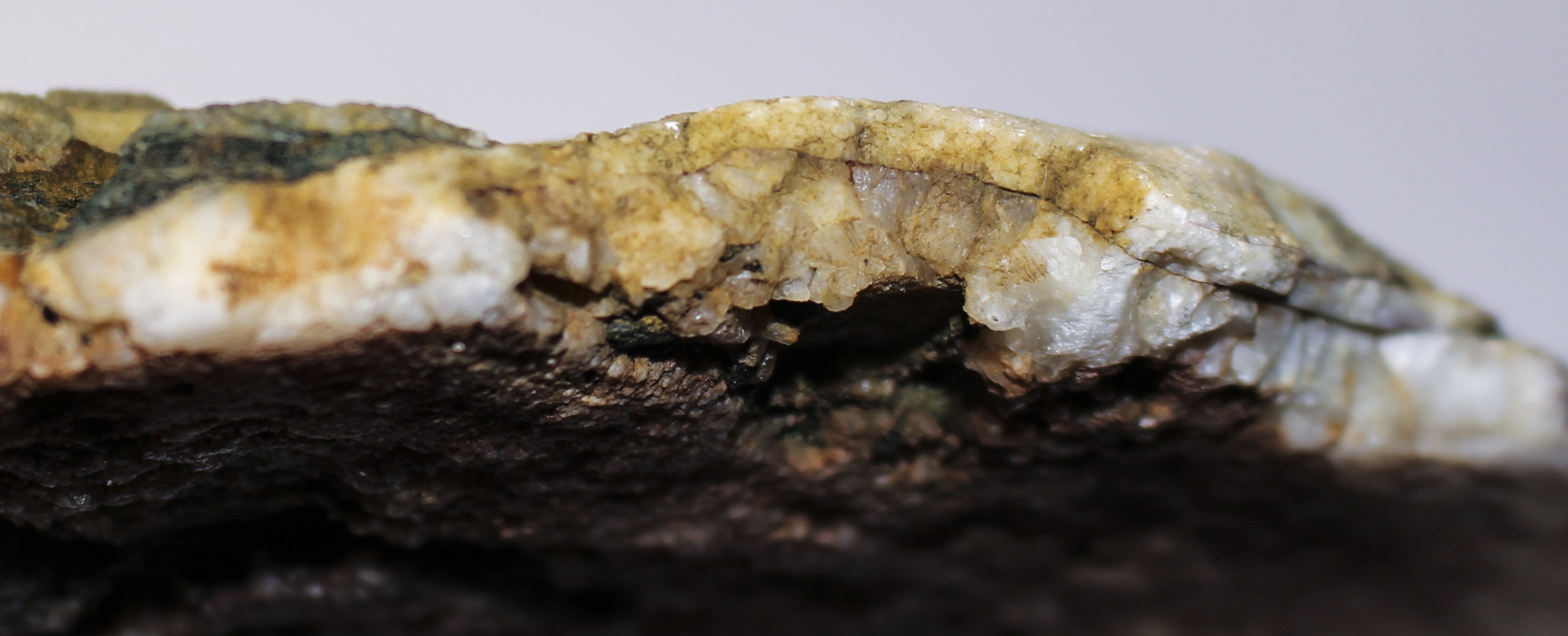

Une vue sur la tranche. On devine des superpositions de cristaux.

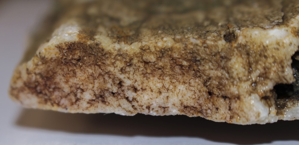

Détail de la tranche avec une zone qui montre des bandes rouges et des bandes blanches.
Une vue légèrement inclinée de la tranche.
Vue de la partie gauche.
Vue de la partie droite.
On voit quelques similitudes.
