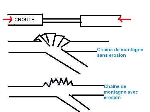

Bien en fait mes interrogations viennent de l'observation des chaines de montagnes depuis google earth et autres prises de vue aériennes. Bah c'est vrai quoi sans érosion, la formation d'une chaine de montagne devrait donner en vue aérienne un seul et immense bombement crustal ! La succession de montagne qu'on observe à la place correspondrait donc à l'incision de l'érosion... J'essaie de visualiser la formation d'une chaine de montagne et je ne vois pas pourquoi il y aurait une telle succession de relief si ce n'est à cause de l'érosion...
Plus j'y réfléchie plus ça me parait évident mais je ne l'ai jamais vue écrit quelques part ....alors je doute !
Voici un schéma ( vous pouvez admirer le style graphique :grand sourire: )
Eh oui ! l'érosion ! qui met à profit l'existence des failles, les différences de cohérence, etc. pour créer les reliefs que nous connaissons et pour, avec l'isostasie, petit à petit les annihiler …

Les inversions de relief pourraient-elles exister sans les phénomènes d'érosion ?
C'est vrai que c'est une des plus illustrations les plus parlante de l'érosion.
J'ai trouvé des éléments de réponses dans une conférence de Bernard Dupré.
Si il n'y avait pas d'érosion les reliefs formeraient des plateaux à environ 4km d'altitude. L'érosion vient entaillé les reliefs. Ainsi de la masse est enlevée et il y a réajustement isostatique, remontée de la racine crustale de la chaine permettant à nos reliefs Himalayens de dépasser les 8 000 mètres.
