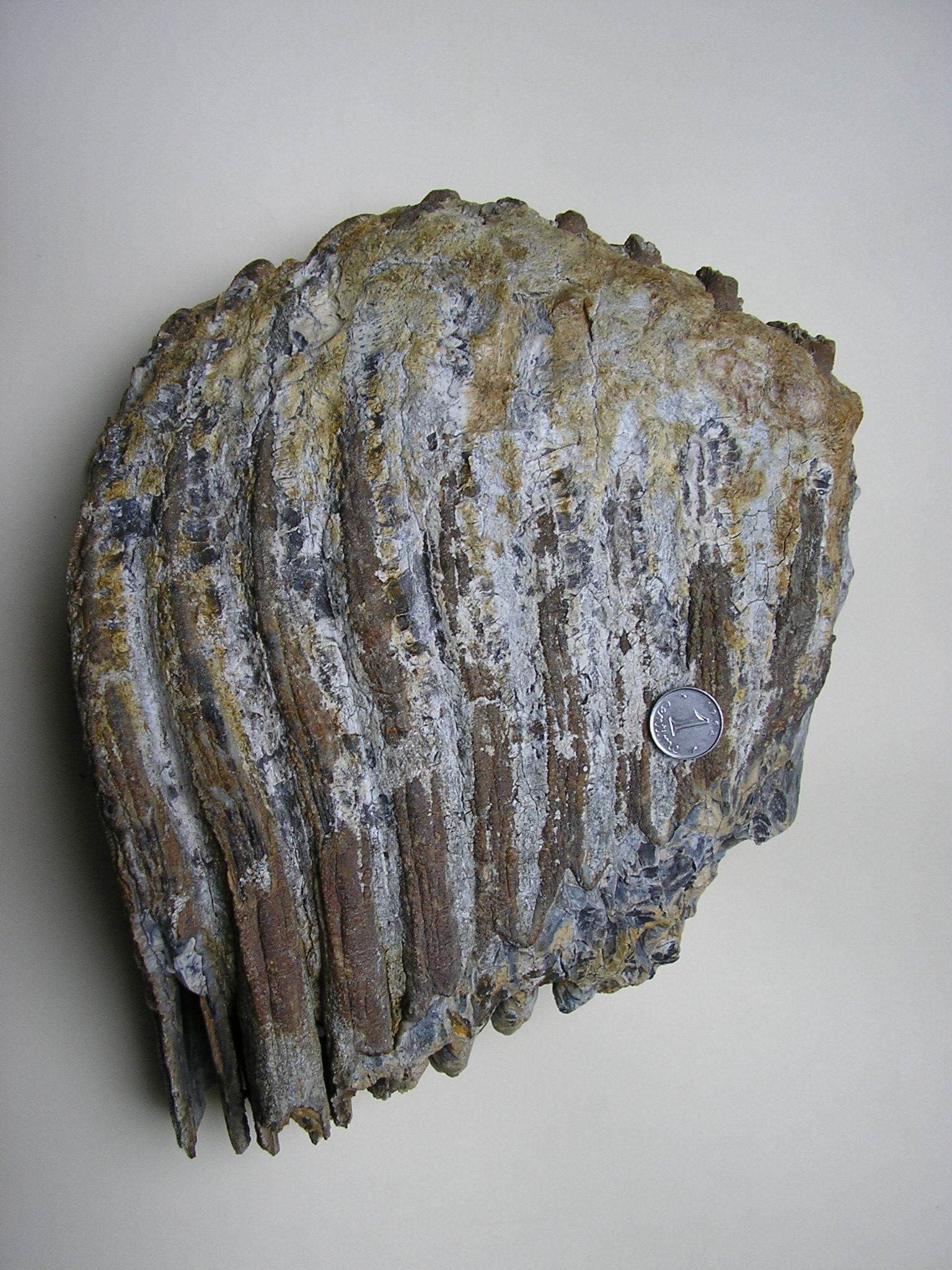

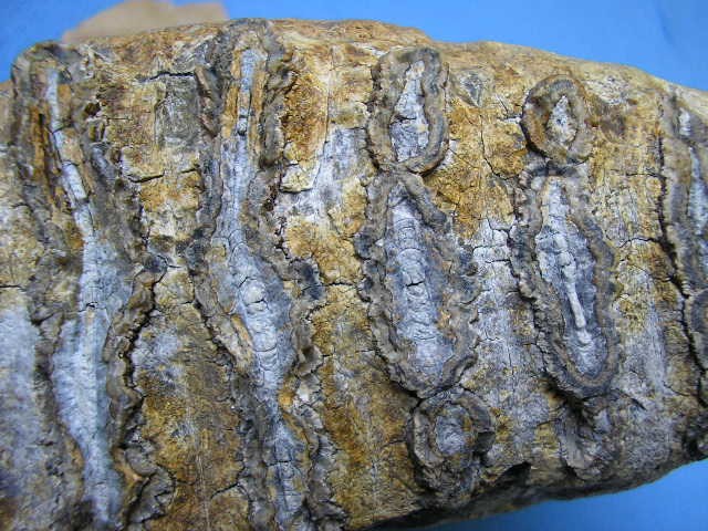

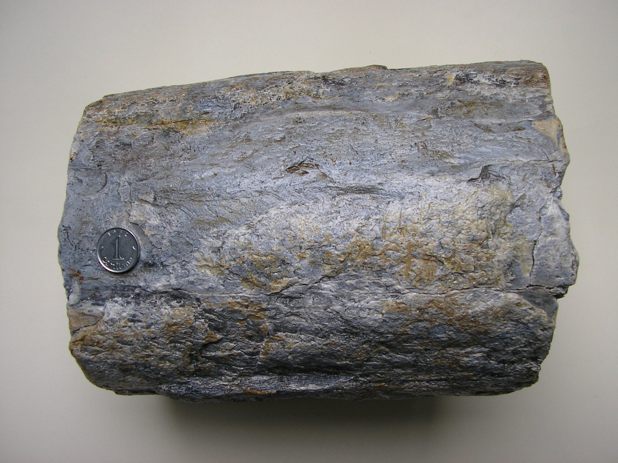

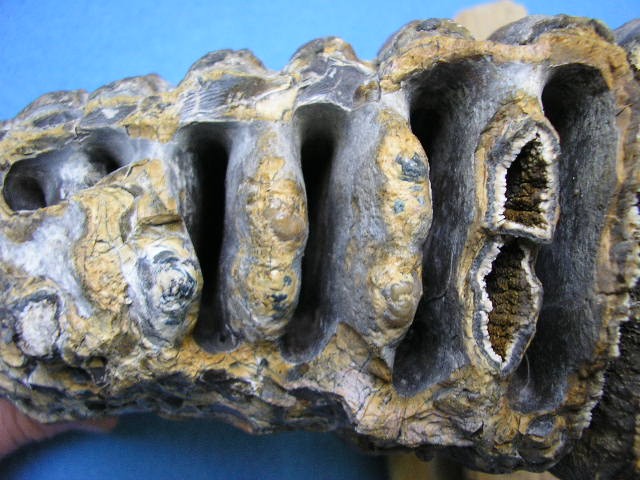

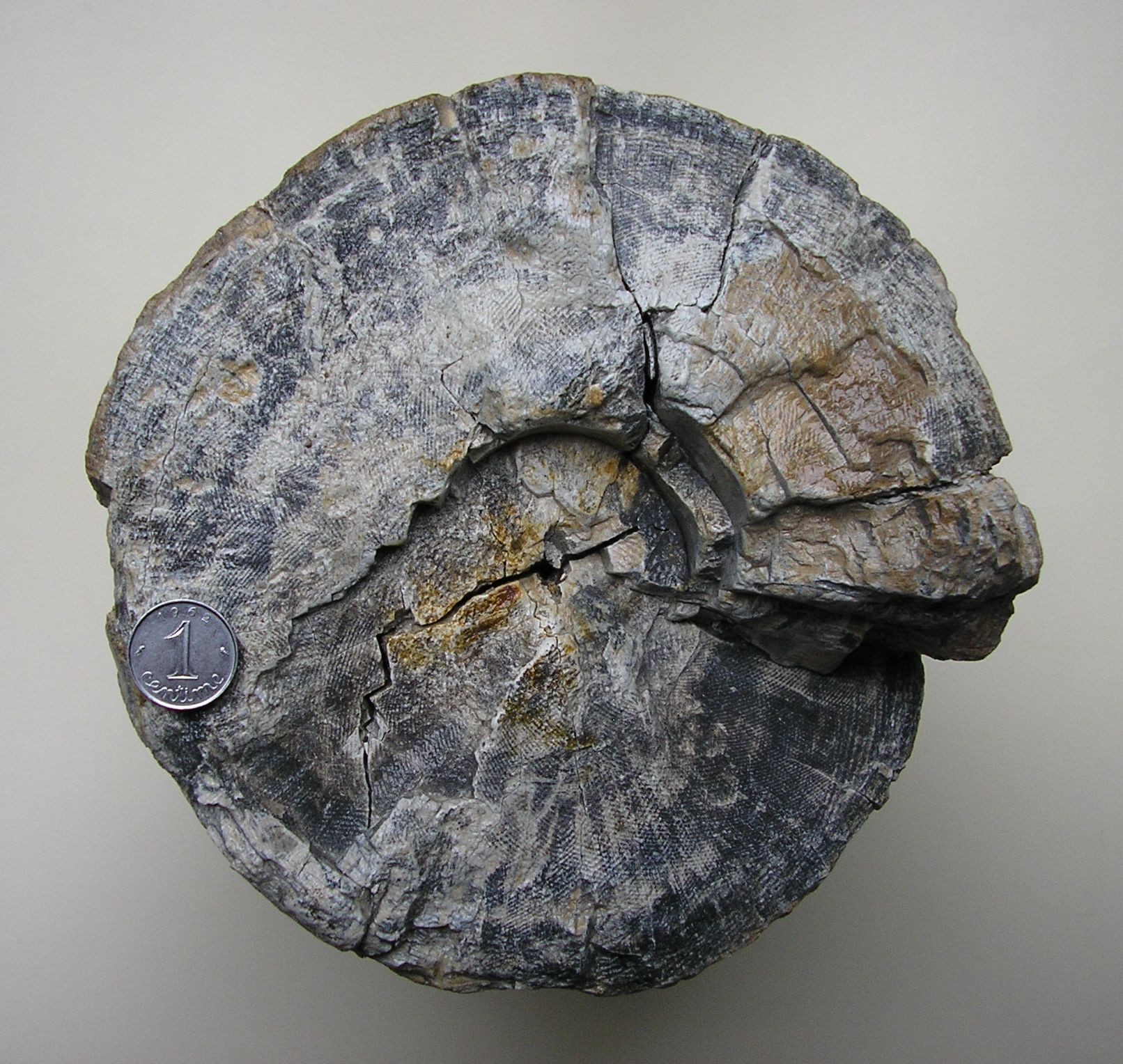

PK67 bis Posté(e) 6 avril 2023 Signaler Posté(e) 6 avril 2023 Bonsoir, j'ai une molaire et un morceau de défense d'un même mammouth Trogontherii trouvés dans les déblais d'une exploitation d'une gravière. C'était il y a des dizaines d'années et après traitement ils sont restés comme dans leur état d'origine. Pour cela j'ai bien dilué plusieurs tubes d'une colle très fluide (d'une marque bien connue) dans de l'acétone. Les vernir ne les sauves généralement pas ! Je les y ai trempés afin que la colle les imprègnes, puis sortis de ce mélange et laissé sécher. (la pièce fait 1,5 cm de diamètre !) Citer
