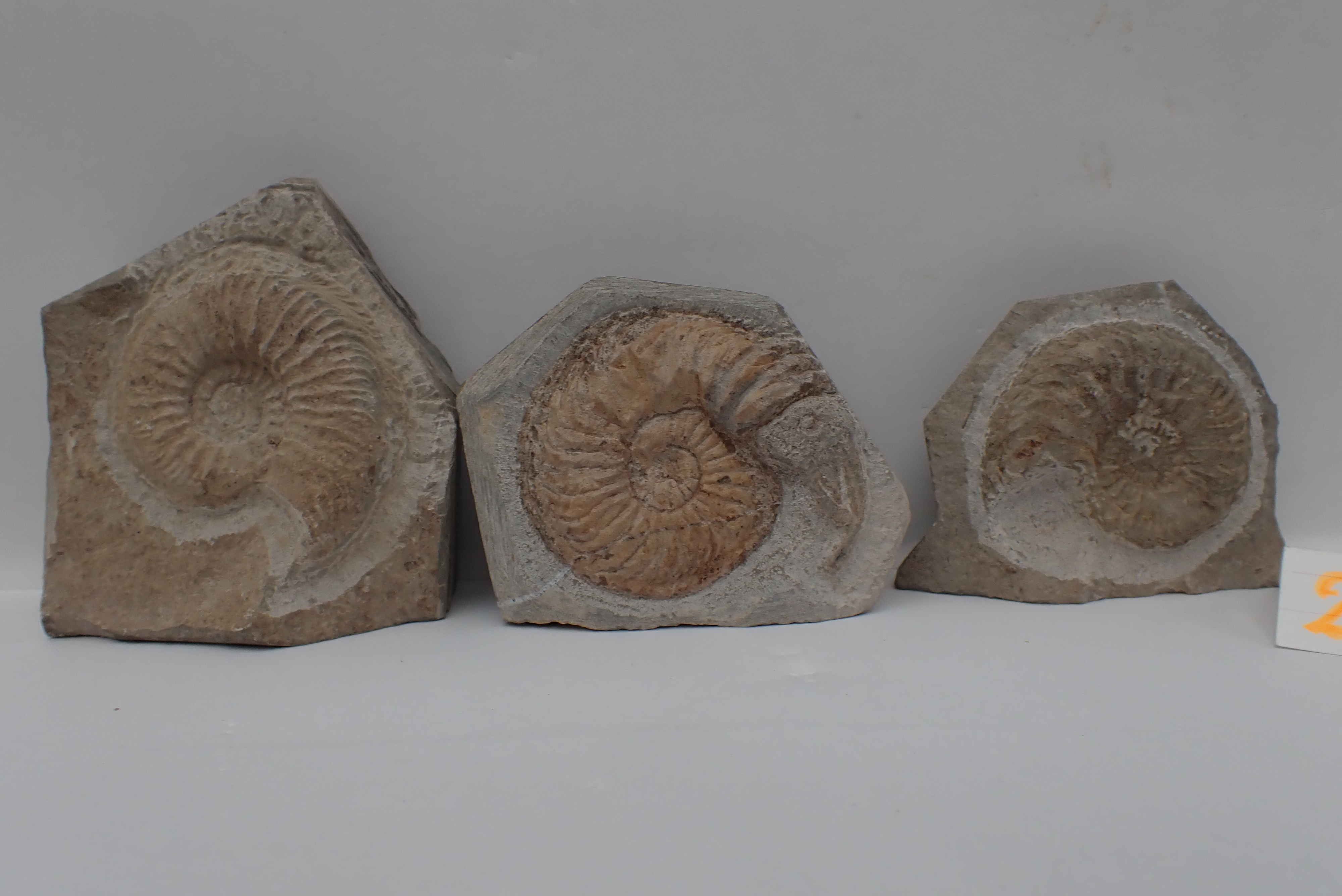

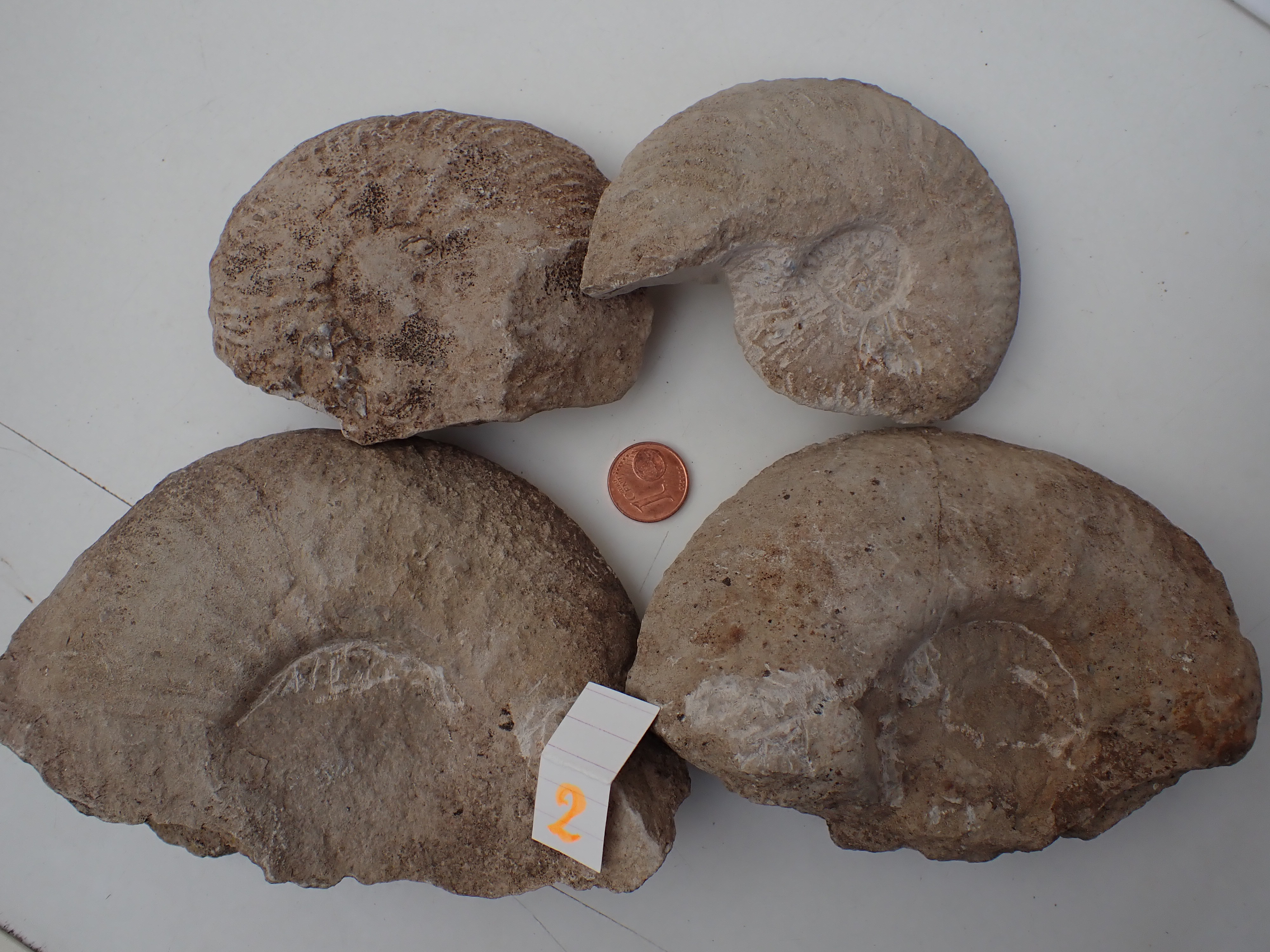

bonjour a toute et tous

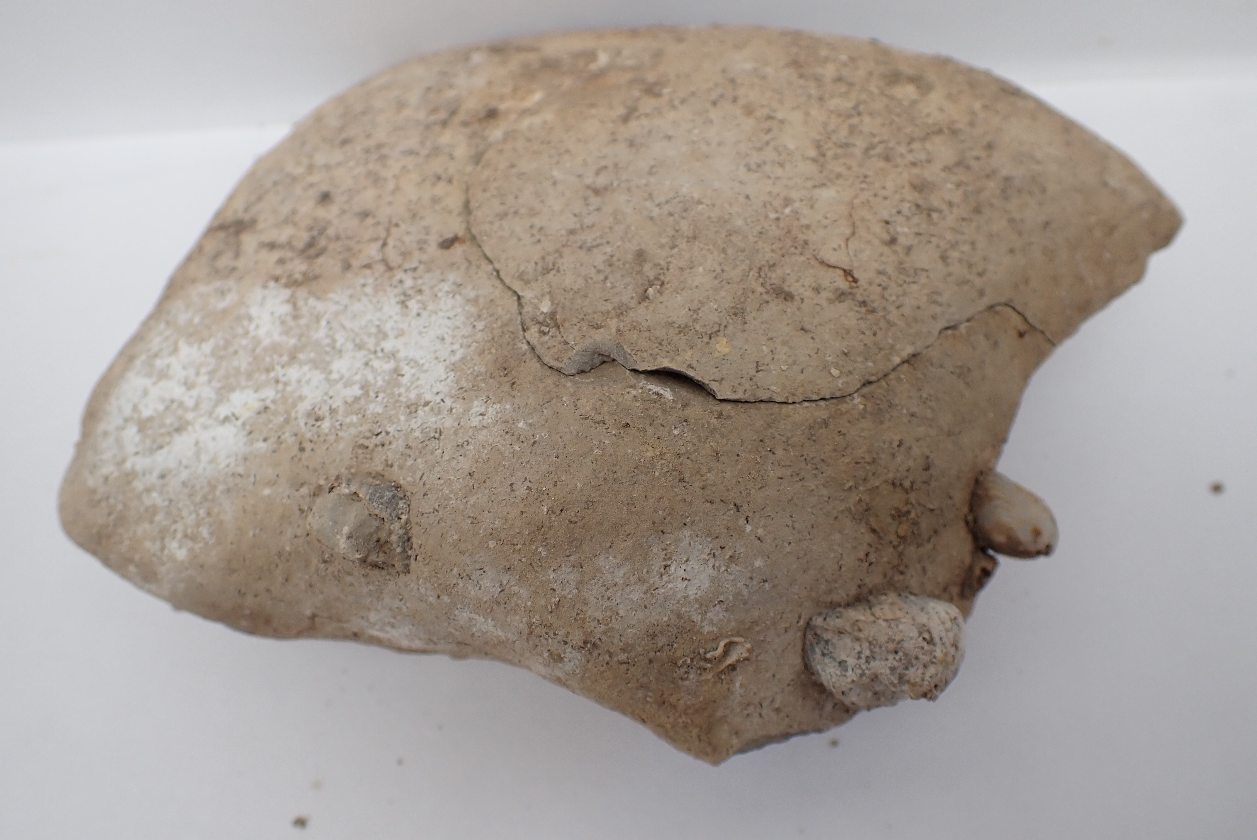

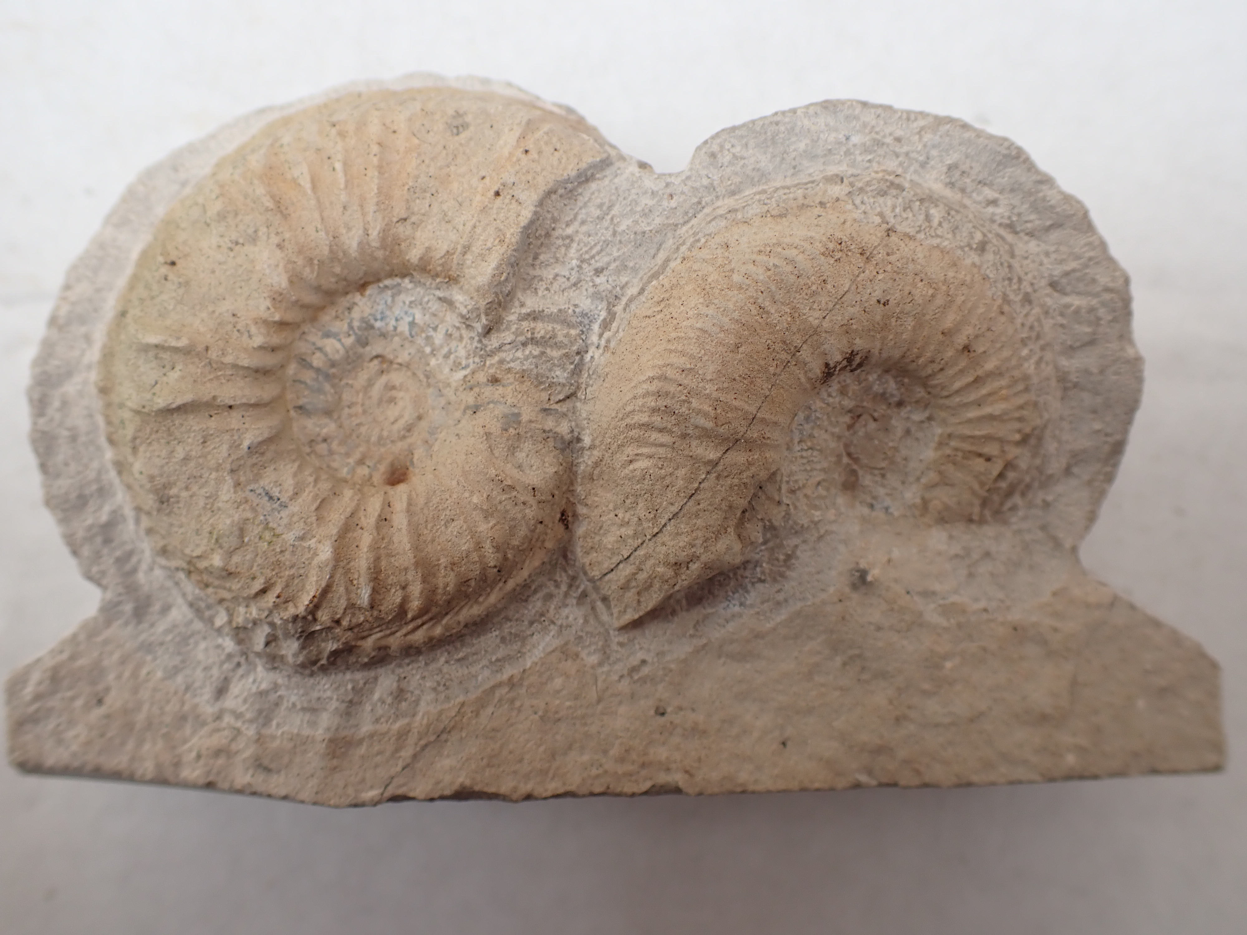

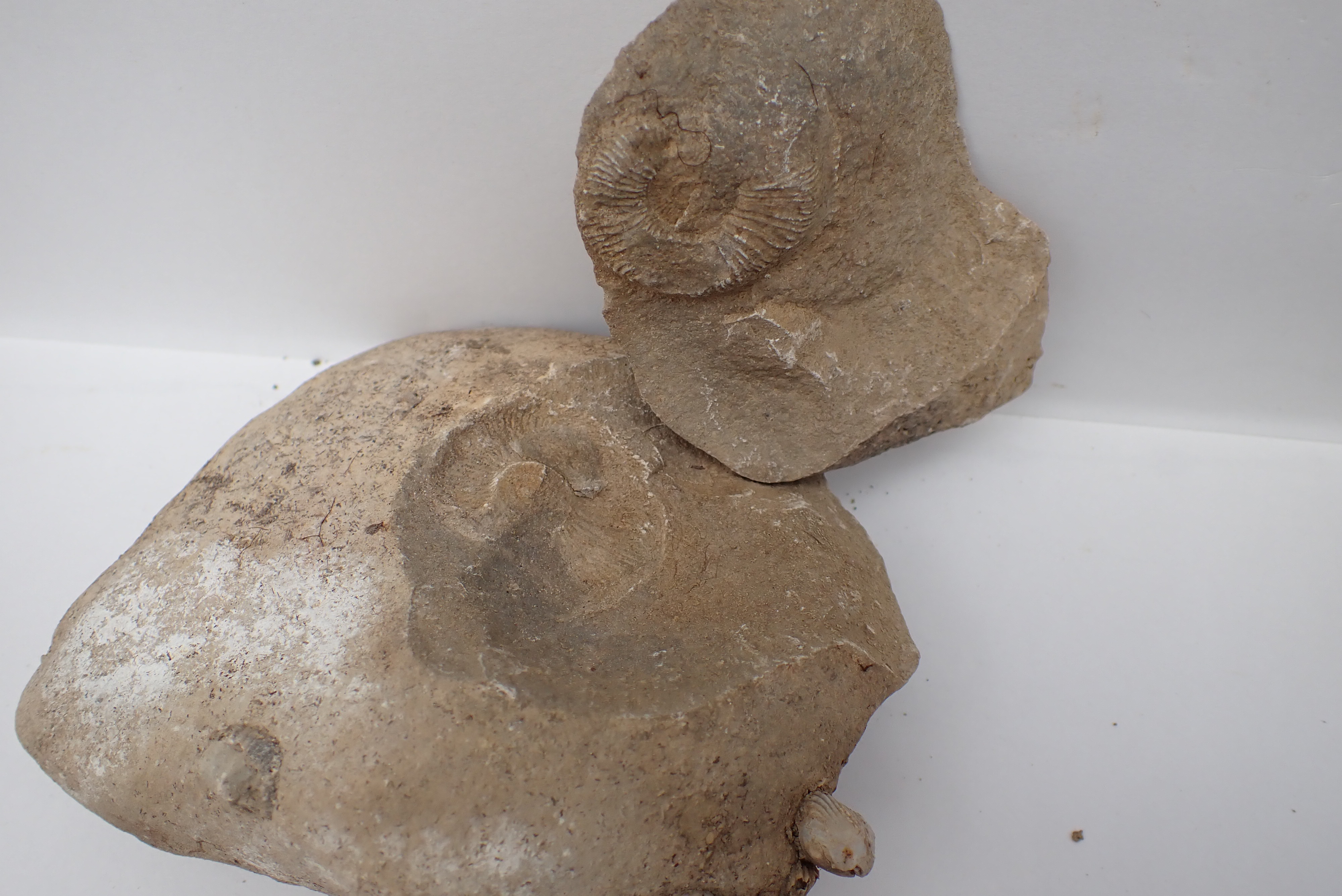

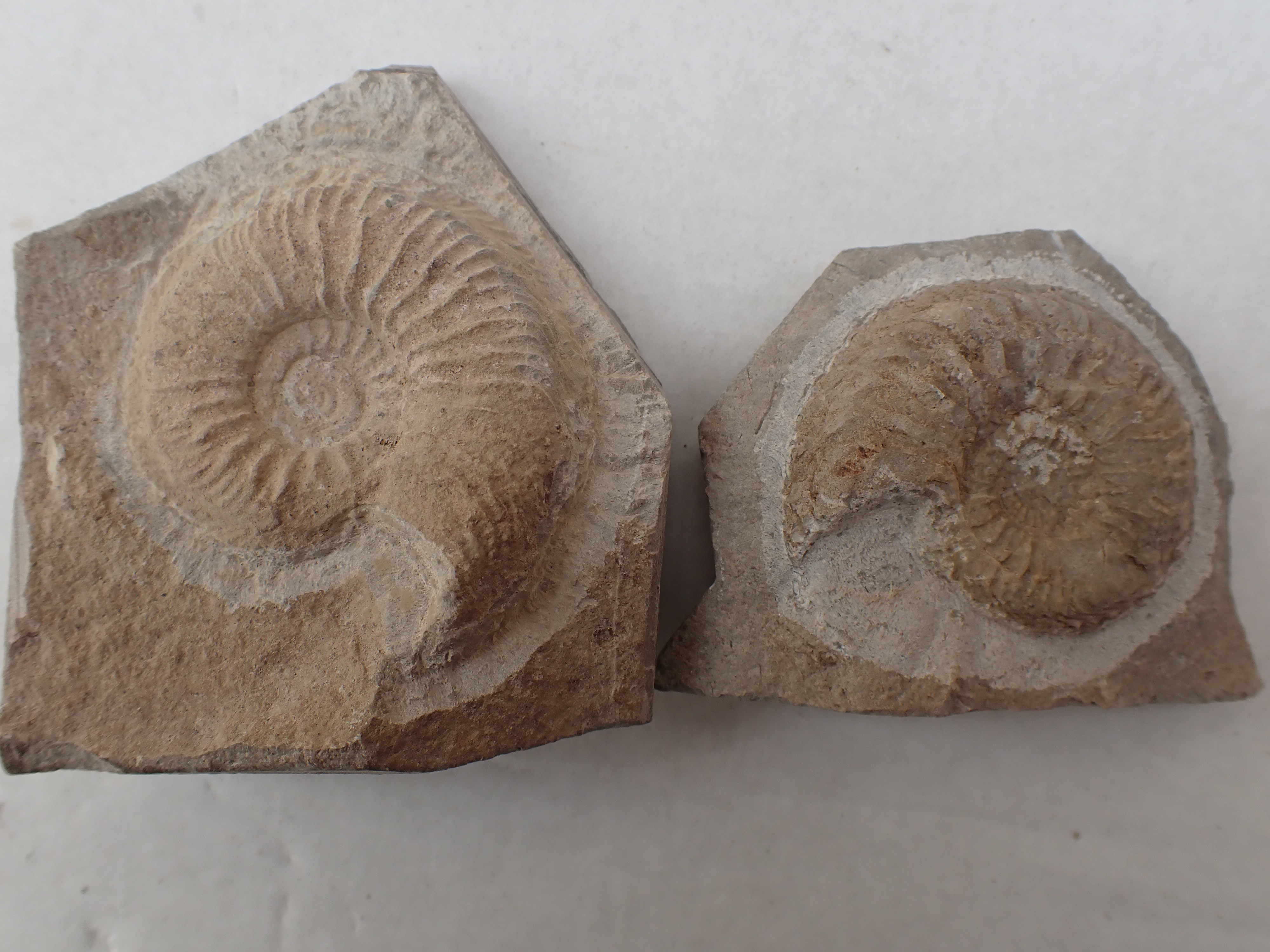

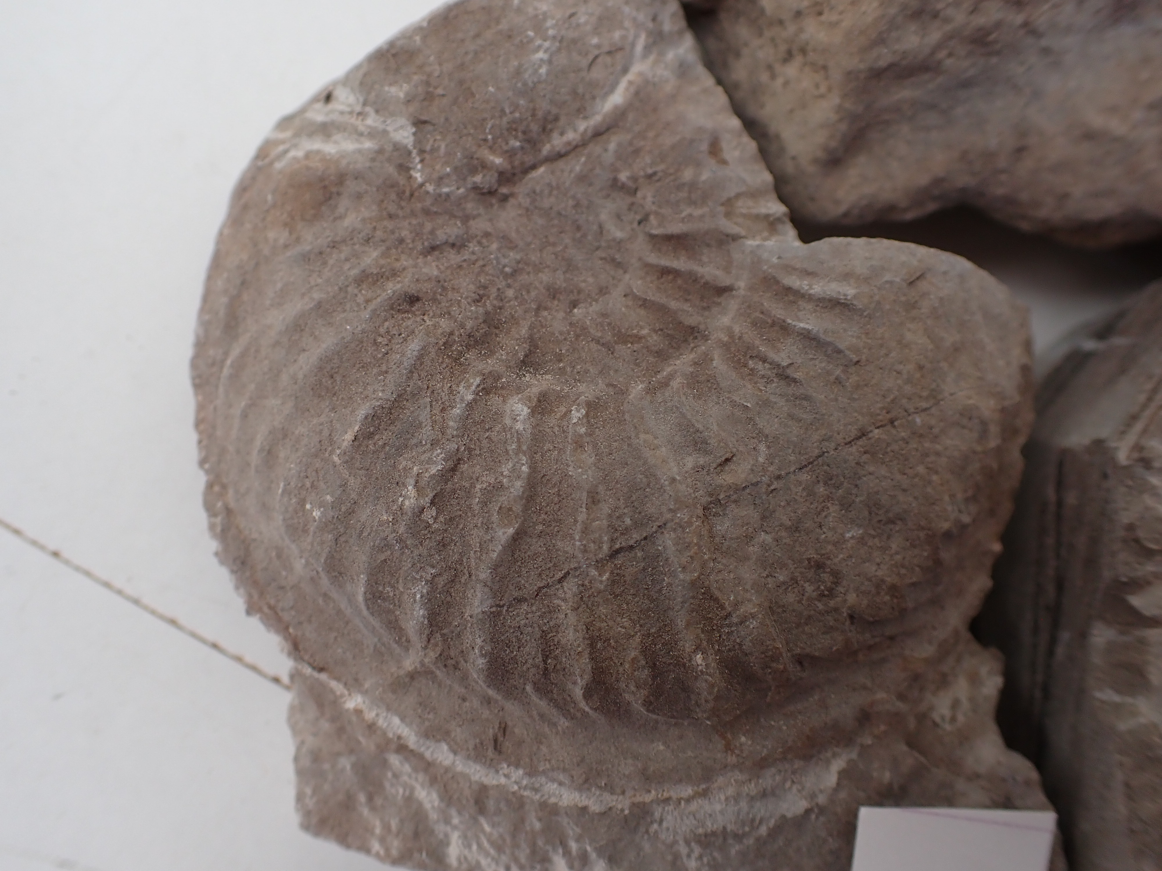

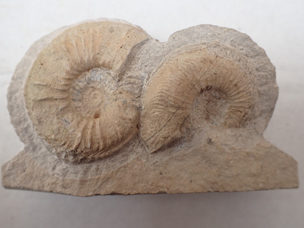

Jai ces CARDIOCERAS (je suppose !!) toutes proviennes du meme étage. Jurassique oxfordien
C est les cotes qui sont différentes , certes l état d usure y est  pour quelque chose ,mais elle me semble différentes
d avance merci

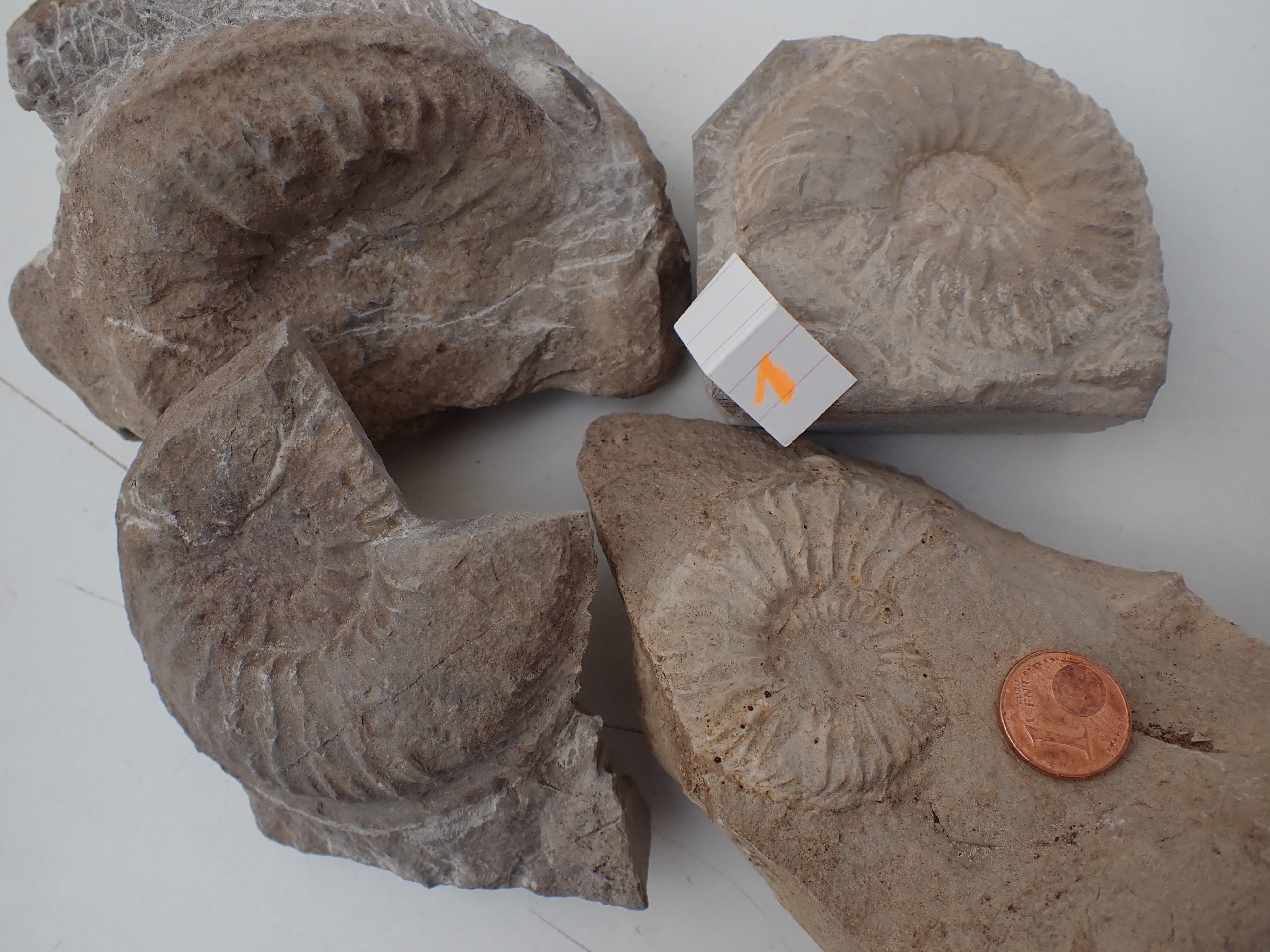

Bonjour Fred, oui pour les 4 de la photo 1, toutes des Cardioceras; pour celles de la photo 2 un petit doute me reste pour les 2 du bas, mais elles sont très usées et on ne voit pas bien la carène.
C'est un genre très polymorphe, tant au niveau de l'ornementation, le profil et l'ouverture de l'ombilic.
le faite d être très polymorphe ( j aurai appris plus de nouveaux mots sur le forum cas l ecole:hi:)me laissais des doutes !!
l usure ne facilite pas la tache ,les cotes et carènes étant moins marquer
sur les plus petites tous est plus nette

Salut
Si ça a bien été trouvé dans le Jura 39 ce sont bien des cardioceras, venant des couches à sphérites
Il y a 16 heures, fred39 a dit :
Doubs 25 mais c est pas loin !!!je me permet de demander qu' est ce que les couches a sphérites!!!
Marnes du haut de l'oxfordien inférieur dans lesquelles sont présentes des "sphérites", sortes de gros cailloux ronds, dans lesquels on peut trouver ces ammonites
Si ça vient bien de la "combe" (je pense que tu vois de quoi je parle) ça vient de ce niveau, sinon c'est autre chose
