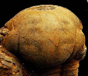

Voilà des empreintes (taches sombres) sur la glabelle d'un Panderia beaumonti qui sont considérées comme étant des traces d'insertions musculaires....

Les plevres latérales non, il s'agit bien des plevres. En revanche, entre les plevres et le rachis (région centrale), tu peux observer comme des "trous" qui eux correspondent à des traces musculaires des appendices !!!
