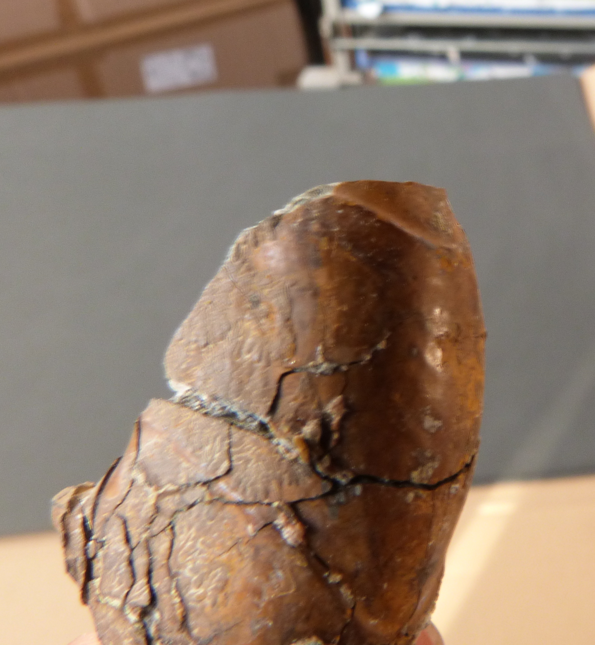

on m'a confié une collection d'ammonites à nettoyer, ce sont des pièces du 04, anciennes à l'échelle humaine (40 ans ou plus)
l'extérieur est pyriteux plus ou moins oxydé, c'est là mon travail
mais l'intérieur est curieux pour moi car cristallisé

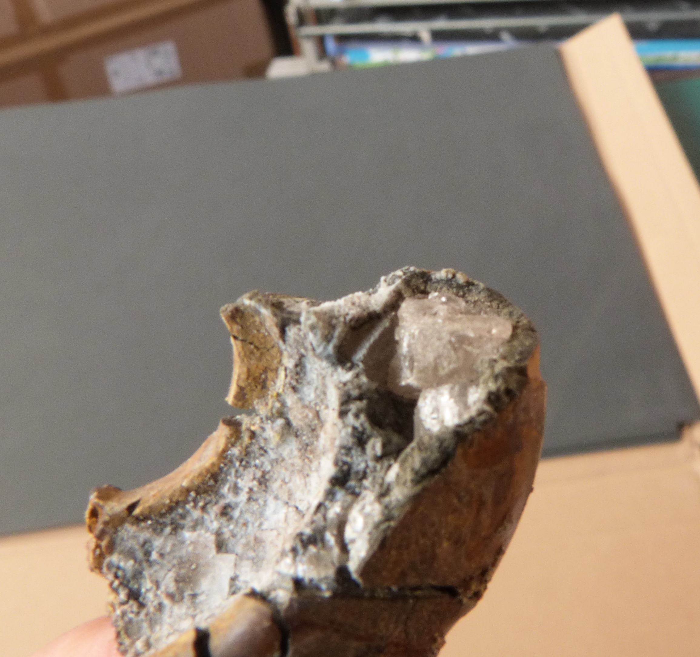

les cristaux sont transparents, reflet irisé par endroit, cassure ou macle droite (pas conchoïdale), semblant de triangles ou pyramides
c'est plus tendre que le verre et non réactif à HCl

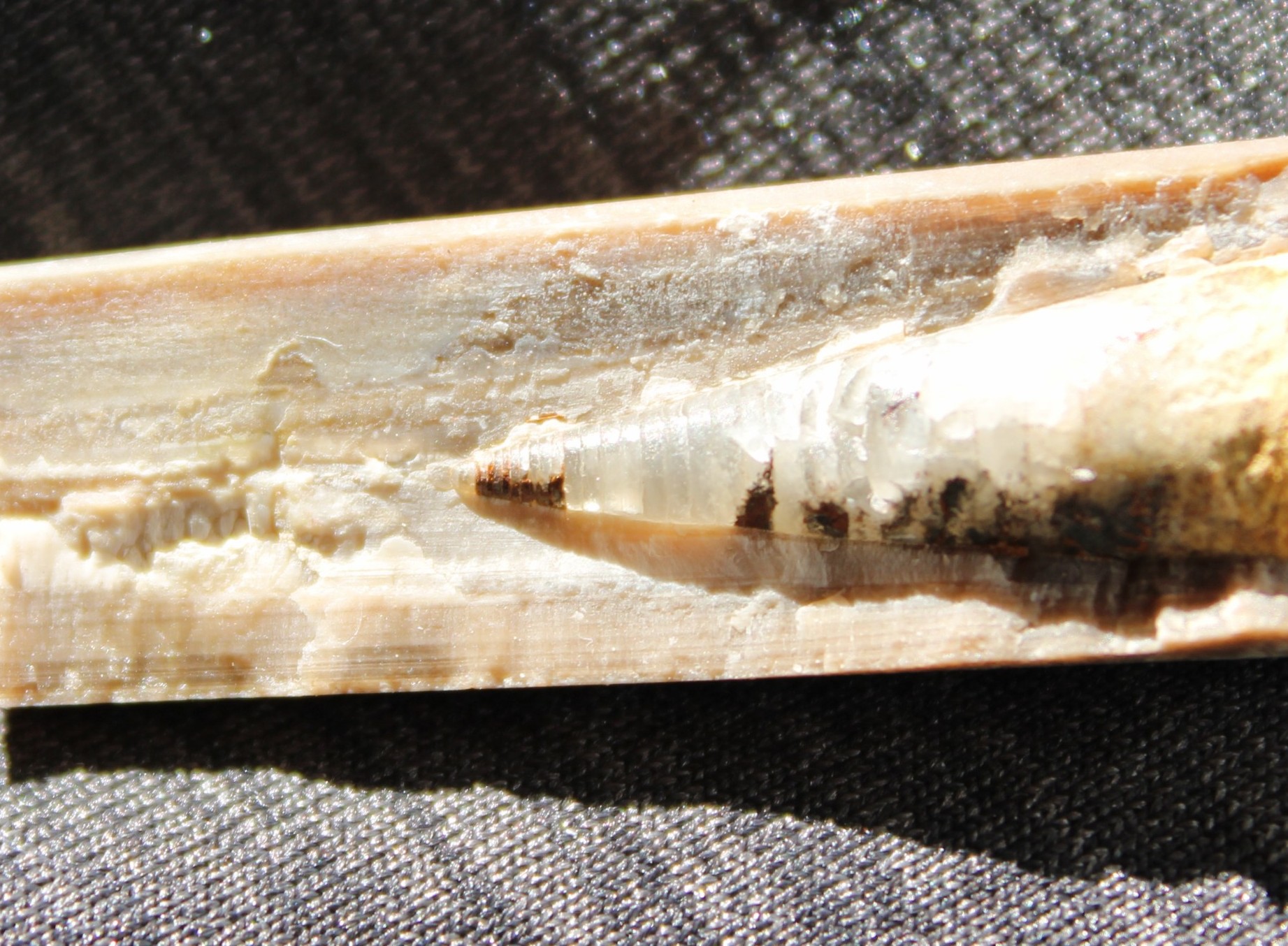

Ce n'est pas silicifié? J'ai trouvé une ammonite qui avait une portion de la partie centrale cristallisée translucide incolore. Dans le même style, j'ai ce phragmocone de bélemnite partiellement pyritisé. 283016626_20211129160226_IMG_34333.thumb.JPG.c1da7e7ff6808528014e6eab38793157.JPG

une grande partie est fortement oxydée, voire carrément sulfurée avec déformation pulvérulente manifestement acide (vitriol), la déformation semble se concentrer sur l'ouverture de la bête - l'impression étant que le minéral intérieur soit se décompose soit pousse les parois (impression donc)

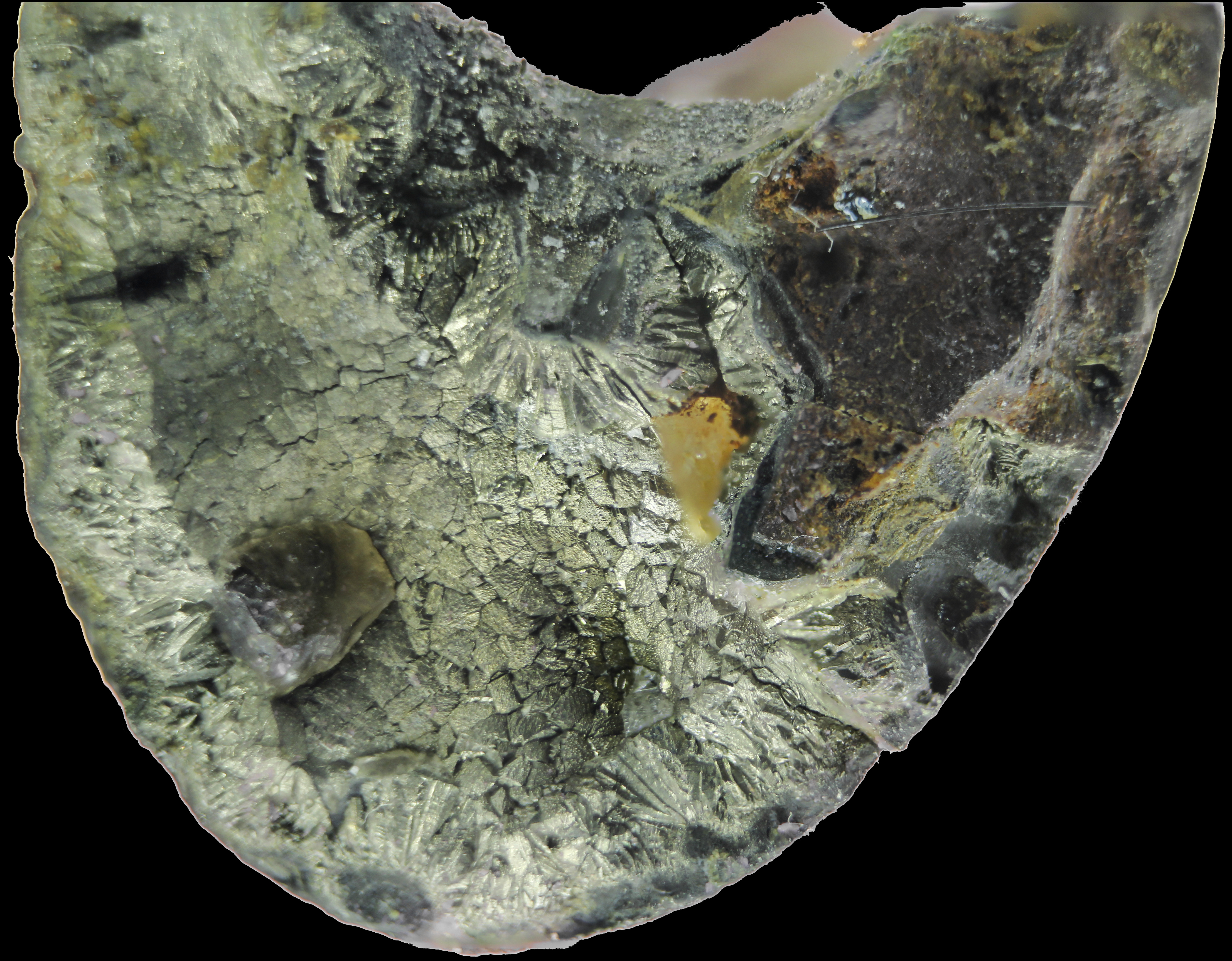

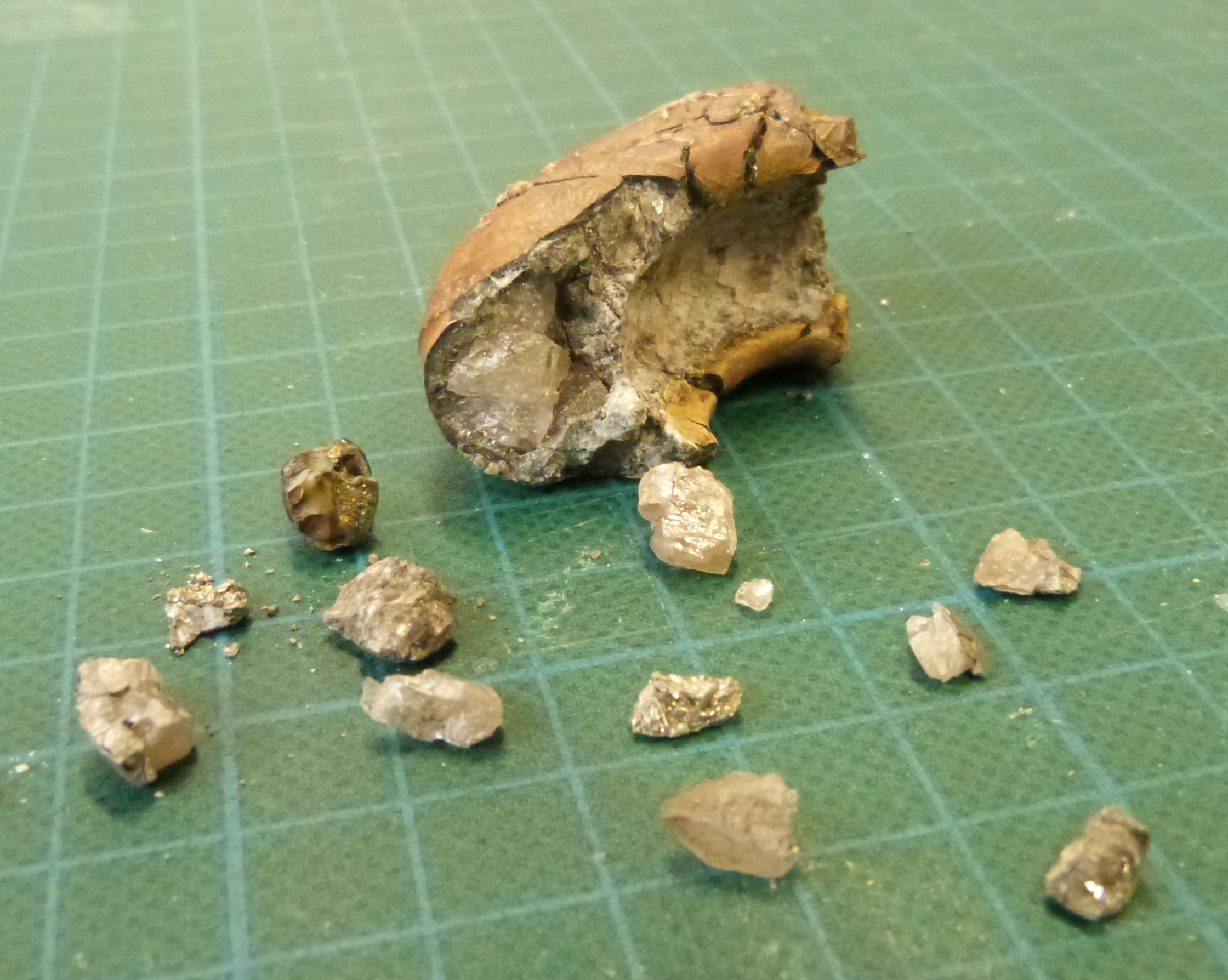

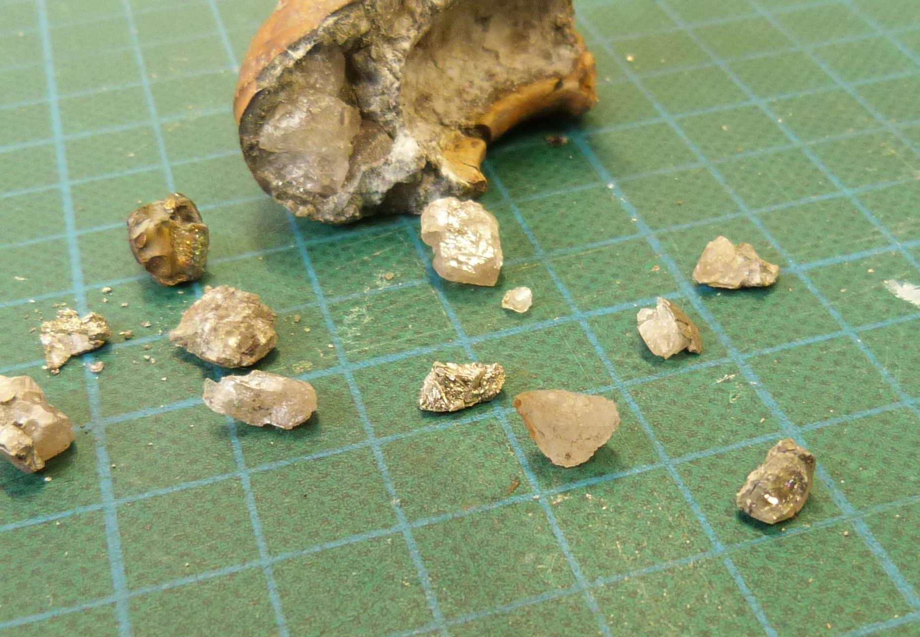

2 clichés, en premier plan à droite un morceau présentant des angles francs
à côté de la pyrite qui semble fibreuse (marcasite?)
à gauche un morceau avec un peu d ecristal mais aussi une pyrite en couronne avec un côté orange-jaune d'or et l'autre bleu (chalco?)
tous les morceaux de cristaux transparents montrent une forte irisation
par contre la poudre blanche qui revêt l'intérieur de l'ammonite semble bien du gypse en terme de dureté etc

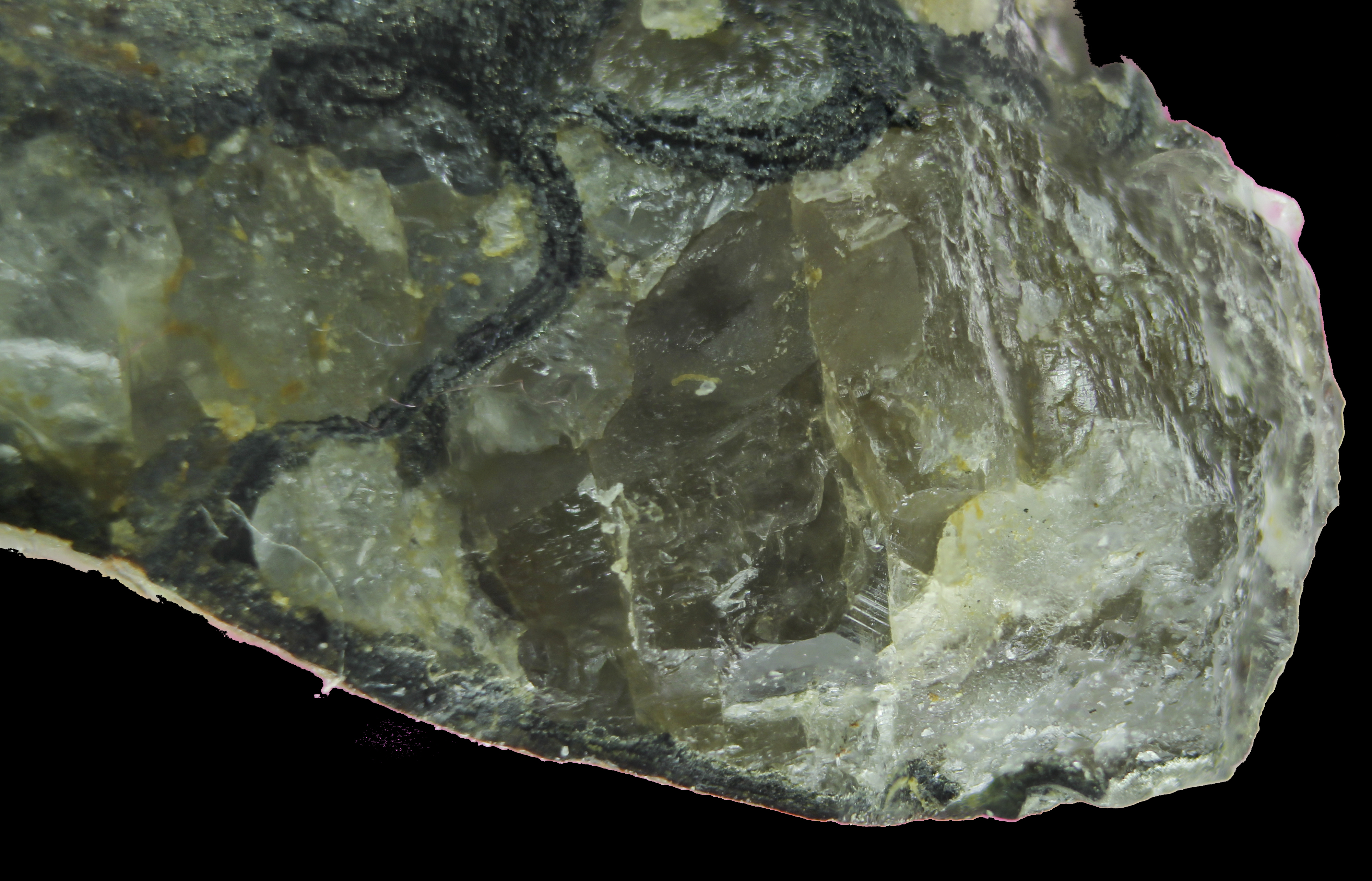

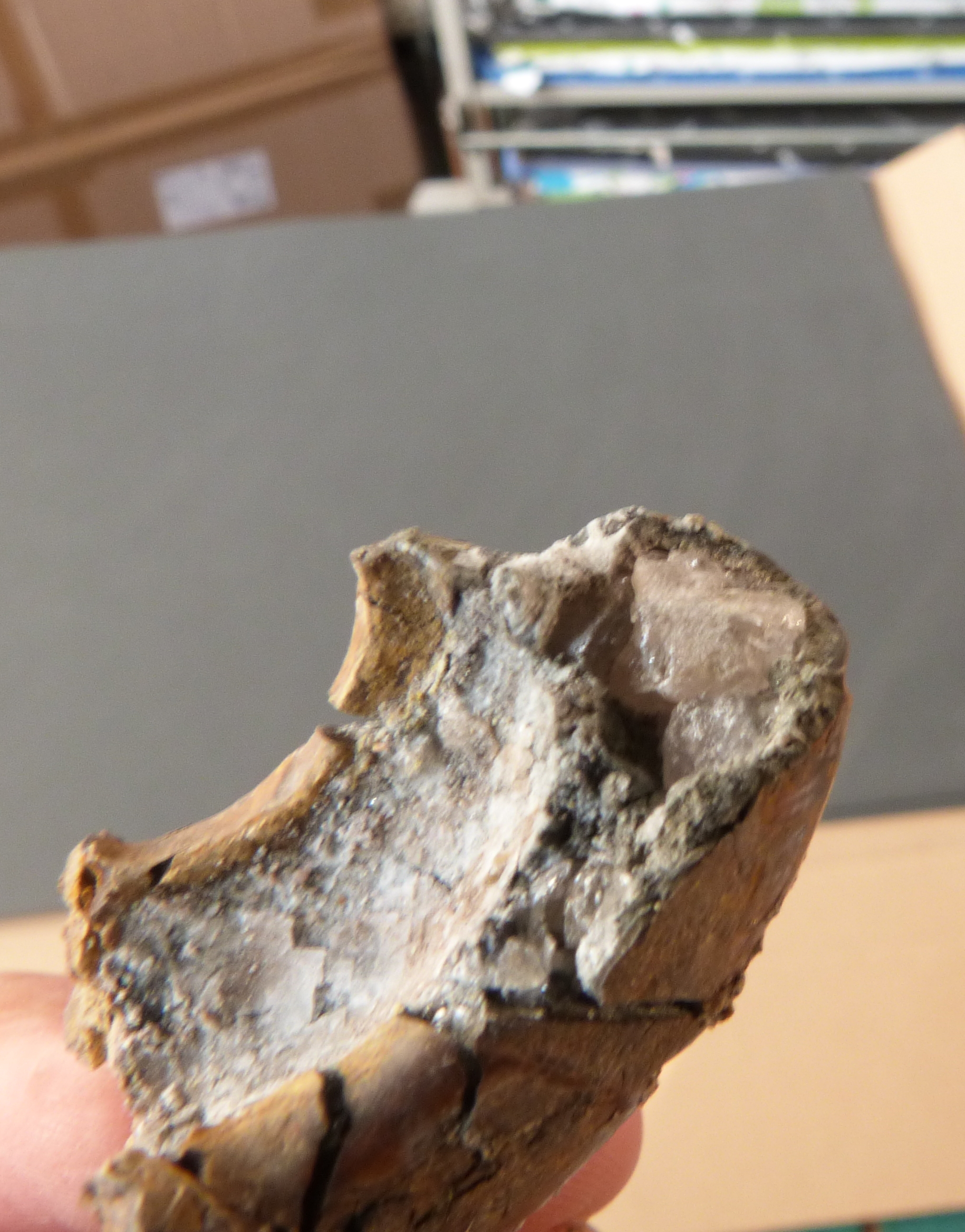

Pas de réaction à l'acide. Pour la dureté, c'est fragile, ça ne se raye pas avec l'ongle, ça ne raye pas le verre. En faisant les tests on explose tout (j'ai une autre vue à montrer du coup)
1891849918_image2.thumb.jpg.c1931770f33d3d1682e748c2caa8f9e7.jpg.

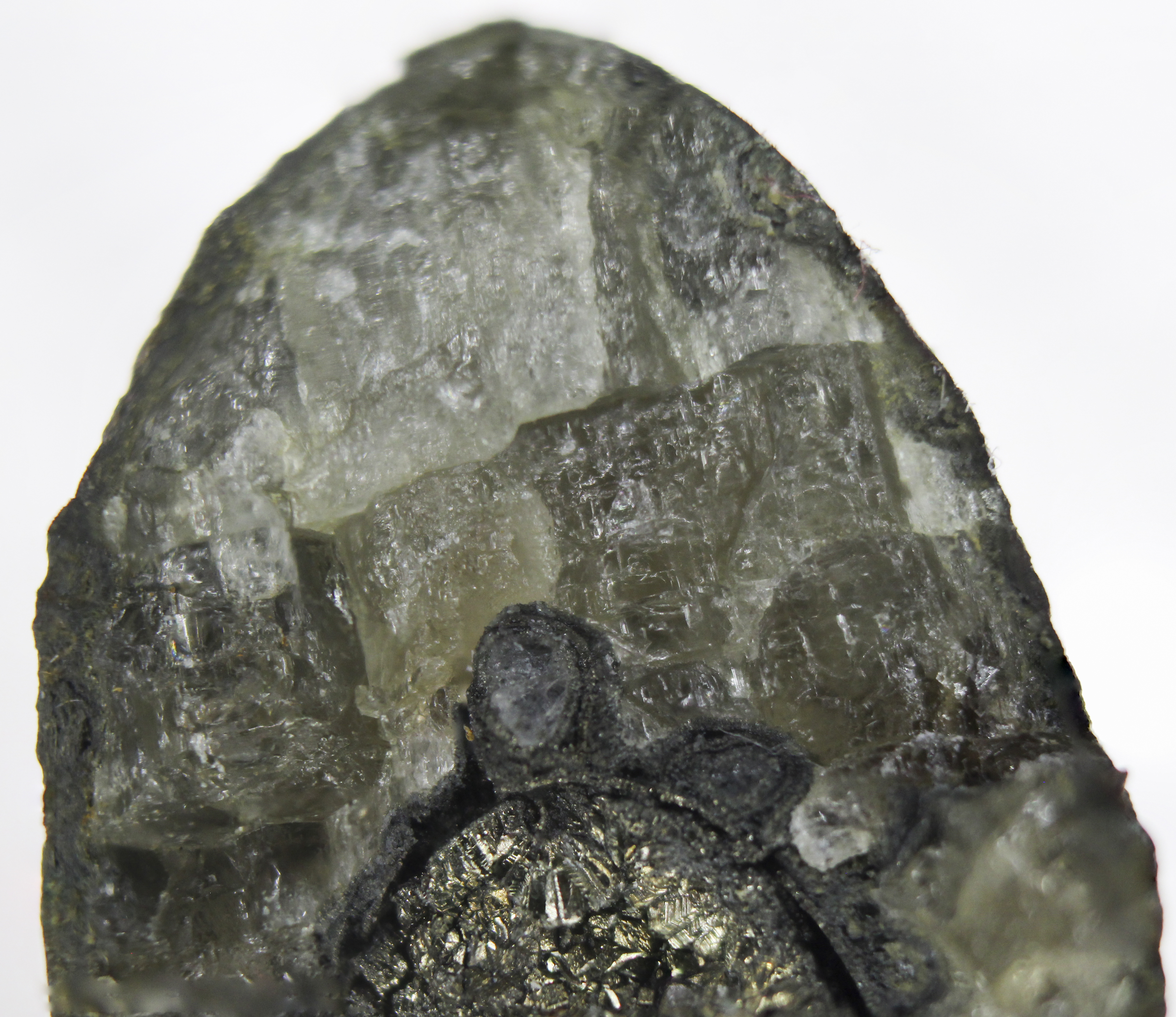

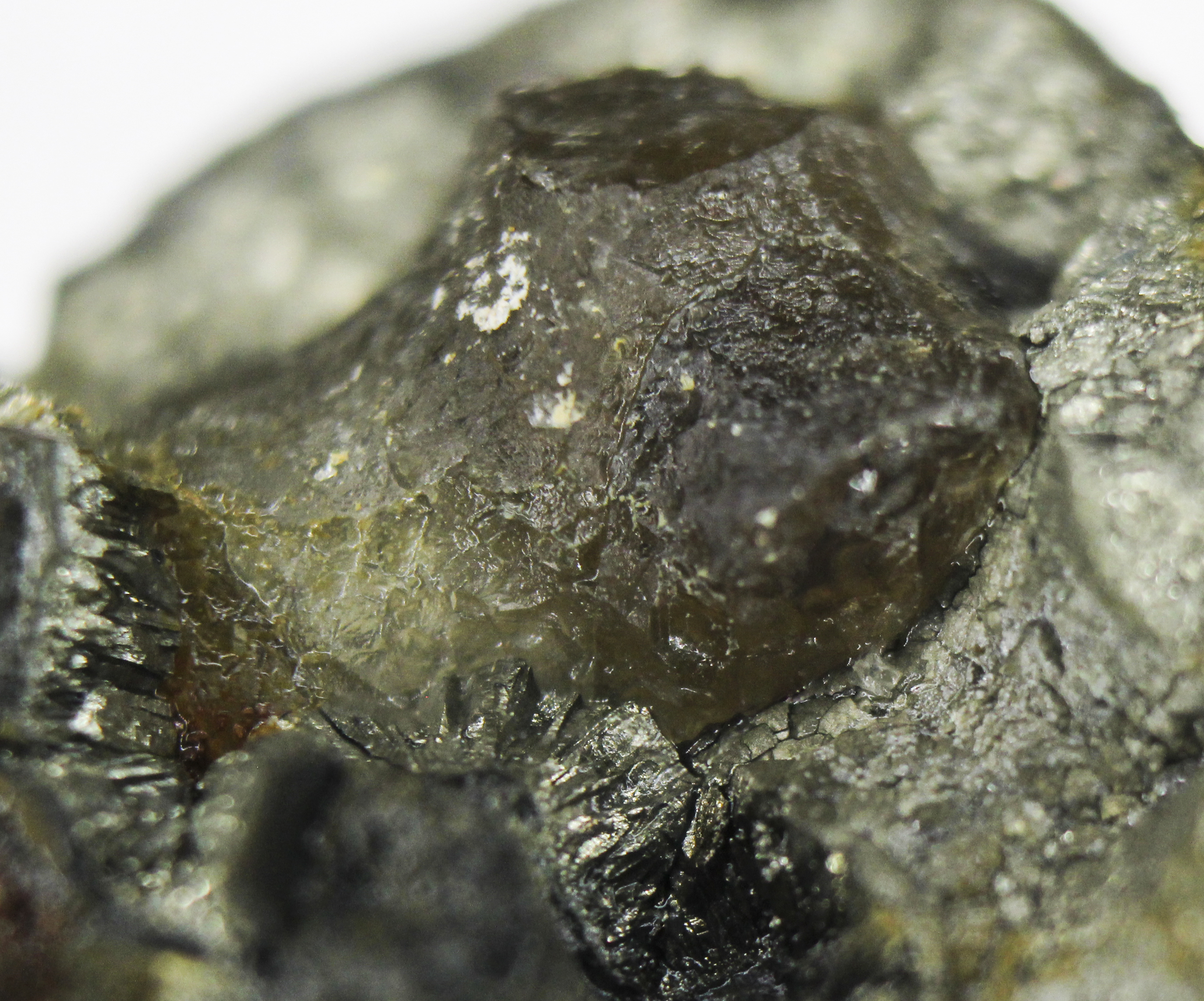

Je mets cette dernière image, mais la messe est dite. C'est pour le fun.
Invité jean francois06
En fait voici la dernière photo, la pyrite et un peu de barite dans une loge d'ammonite.
