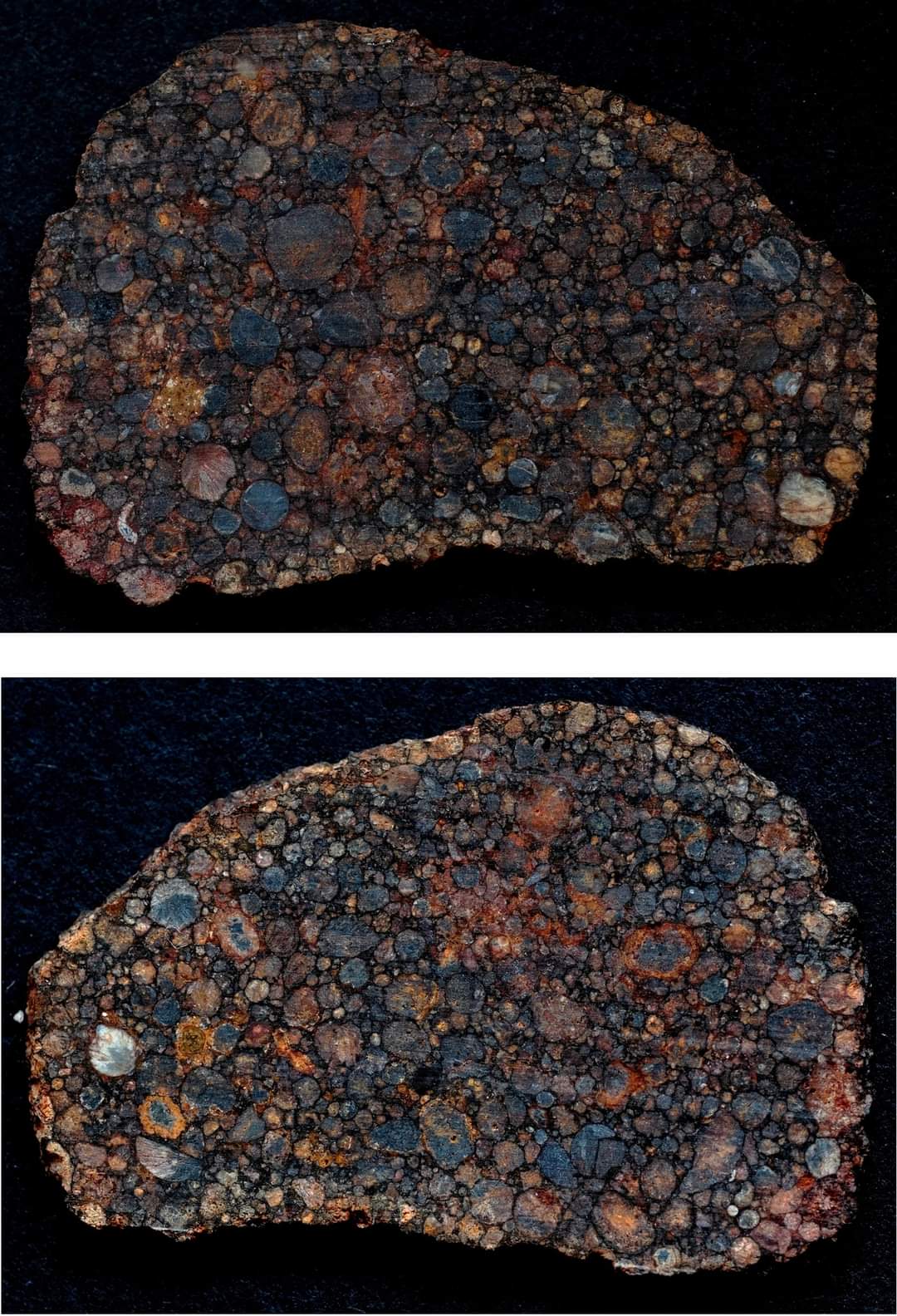

Il y a 4 heures, Ihagee a dit :
c'est une tranche de météorite avec une densité incroyable de Chondres...il ne reste pratiquement plus de matrice !
Superbe chondrite en effet, en disant il ne reste plus de matrice,
cela suppose qu'elle aurait disparue, en participant à la formation de chondre par exemple,
ce qui ne peut être le cas, les chondrites sont des assemblages de grain et chondre de taille et de nature très variées,
avant d'éventuelles différenciations métamorphiques et "ou" thermiques.
Bonjour zéolite,
merci de ton message.
Ne tirons pas de conclusion hâtive de mon court texte...
je ne fais aucune interprétation concernant la formation de cette pierre, je constate juste (visuellement) qu'il y a beaucoup de chondres et peu de matrice les englobant...point!
J' aurai du dire "il n'y a pratiquement pas de matrice"
Il y a 5 heures, Ihagee a dit :
Bonjour Ihagee oui çà me parait plus précis, la formation des chondrites c'est tellement une usine à gaz au sens propre et figuré.
ce qui fait tout l'intérêt de la présentation d'échantillon dans cette état de fraicheur.
Merci encore.
Merci zéolite,
oui bien d' accord,
et en tant que collectionneur de longue date de météorites, je connais bien la complexité de formation de ces pierres 🙂
Je vais voir si j' ai des échantillons bien représentatifs permettant d'illustrer d' autres types. ...

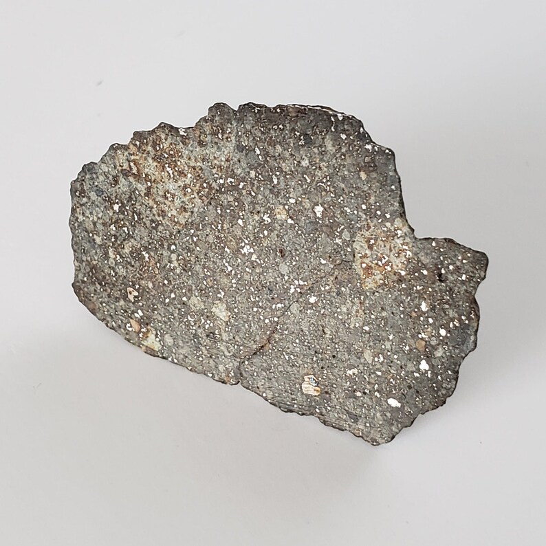

Le 30/09/2022 à 10:34, Ihagee a dit :
Pour le plaisir du partage une jolie NWA XXX probablement LL3 🙂
toute petite 1.454g
salut Christophe (:) )
une jolie petite tranche de nwa qu'il me semble reconnaitre
tu es sur pour L3.6?
par exemple la (célèbre) NWA 869 est une L3.6...
Salut Moon,
content de te lire 🙂
oui tu l' as déjà vue celle-ci sur un autre forum 🙂
pas une L3.6 mais plutôt sur du LL3.1 ou 2 peut-être
il y a une très faible présence de grains métalliques difficile à rendre sur photo..
mais elle me fait penser à la NWA 4910
https://www.lpi.usra.edu/meteor/metbull.php?sea=LL3.1&sfor=types&ants=&nwas=&falls=&valids=&stype=exact&lrec=50&map=ge&browse=&country=All&srt=name&categ=All&mblist=All&rect=&phot=&strewn=&snew=0&pnt=Normal table&code=47090
ou la NWA 10241 (photo  et pierre  collection  Fabrice Kessler)
http://passionmeteorite.e-monsite.com/medias/images/nwa-10241-ll3.jpg
Elle est différente (visuellement ) de ma LL3.2  NWA 3332 (je trouve)
https://www.lpi.usra.edu/meteor/metbull.php?sea=LL3.2&sfor=types&ants=&nwas=&falls=&valids=&stype=exact&lrec=50&map=ge&browse=&country=All&srt=name&categ=All&mblist=All&rect=&phot=&strewn=&snew=0&pnt=Normal table&code=33659
de toute façon, sans analyse il me sera difficile de la classée précisément!
j' essai d' en obtenir un autre petit fragment ou je  voudrai tenter une lame mince......
NWA 3332 pour comparaison (mais pas raison 😉)
Je ferais une photo avec les deux et une échelle dès que j'ai un peu de temps. De toute façon l'aspect visuel n'est pas suffisant pour définir la classe correctement voilà pourquoi je suis resté sur LL.3.....
