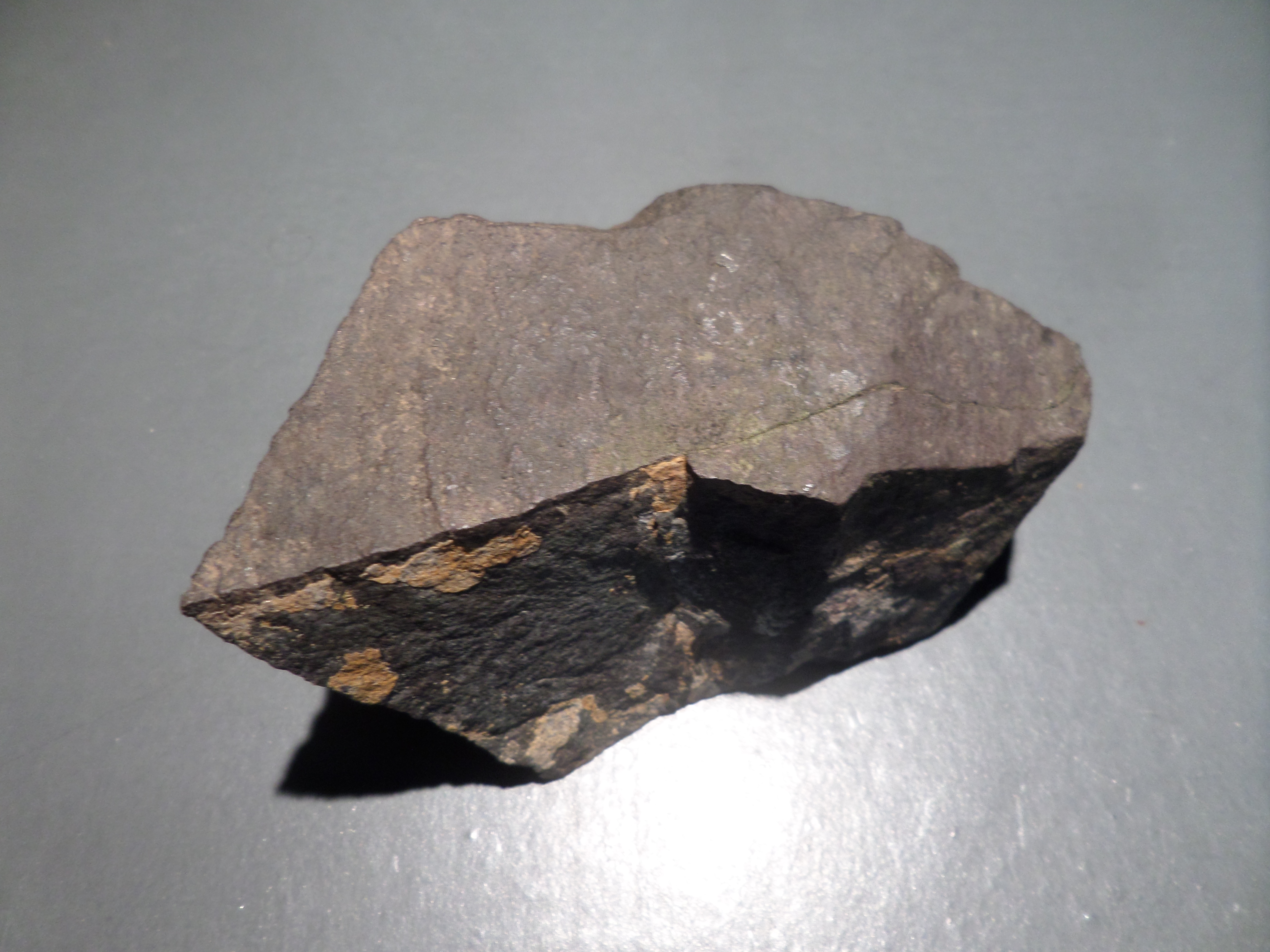

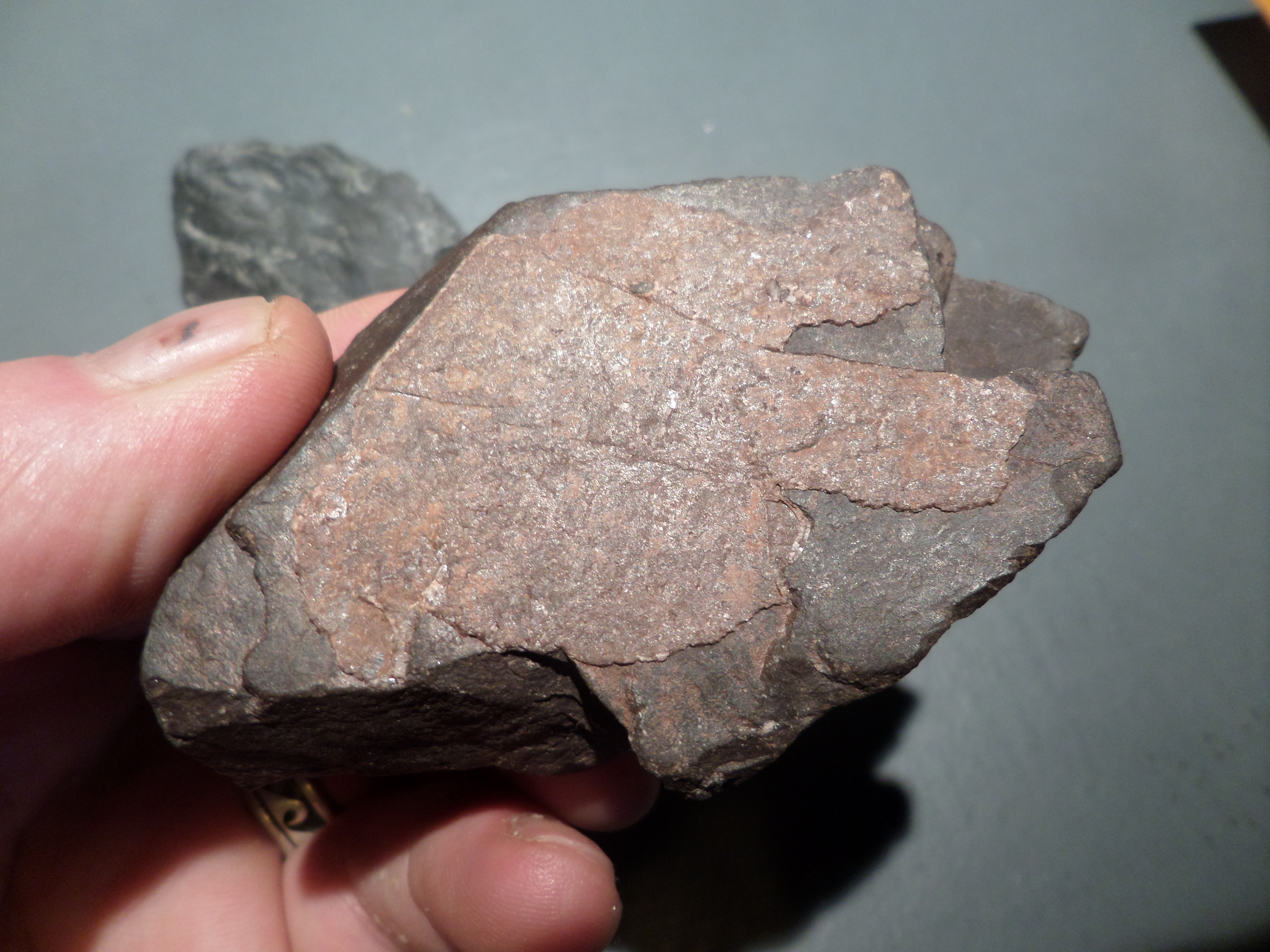

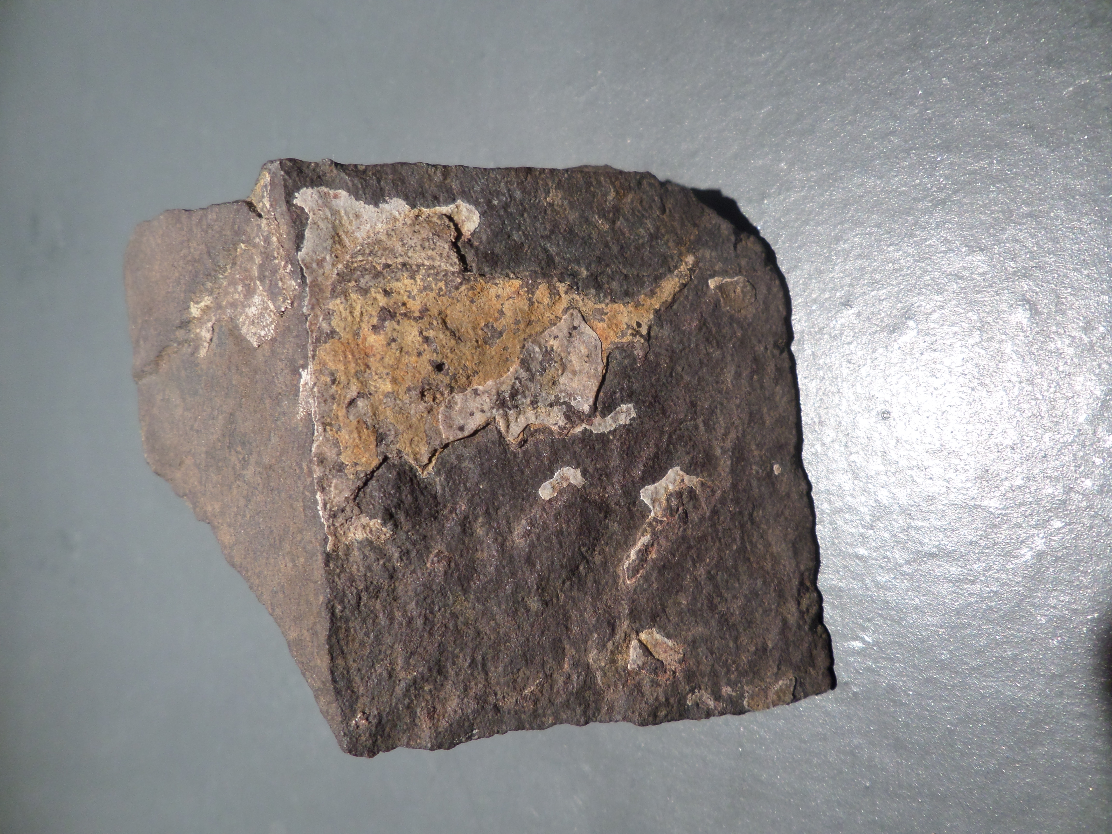

D'apres la notice de la feuille St-Die, le "trapp" de Raon est censé être une roche basique porphyrique. Bizarre, ici, je ne vois pas les phenocristaux.
La surface qui brille a l'air d'avoir tres peu d'épaisseur, une fracture avec des mineraux secondaires que je ne sais pas identifier.

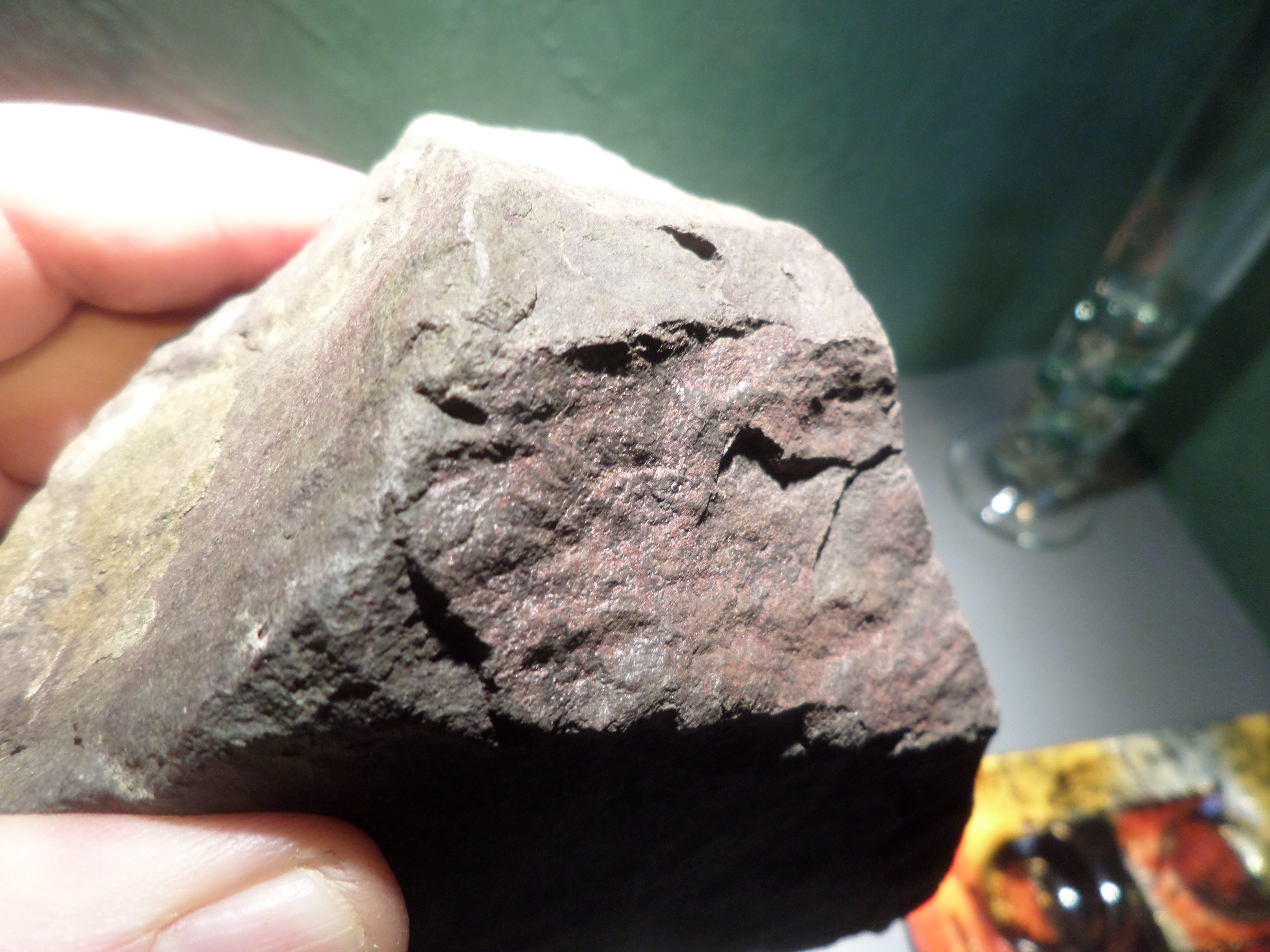

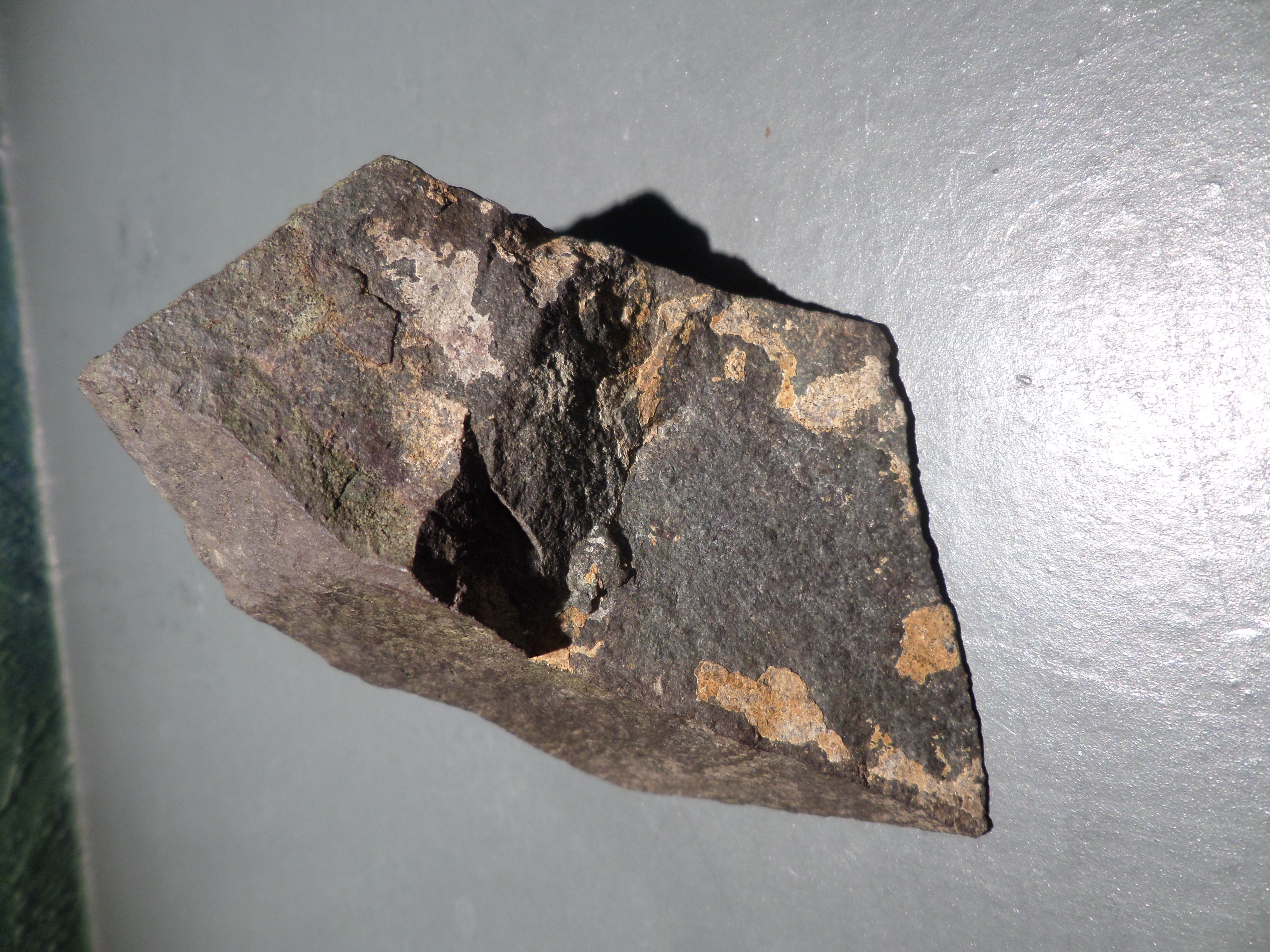

On voit très bien une fissure remplie de ? sur l'avant dernière photo et sur la n-4.

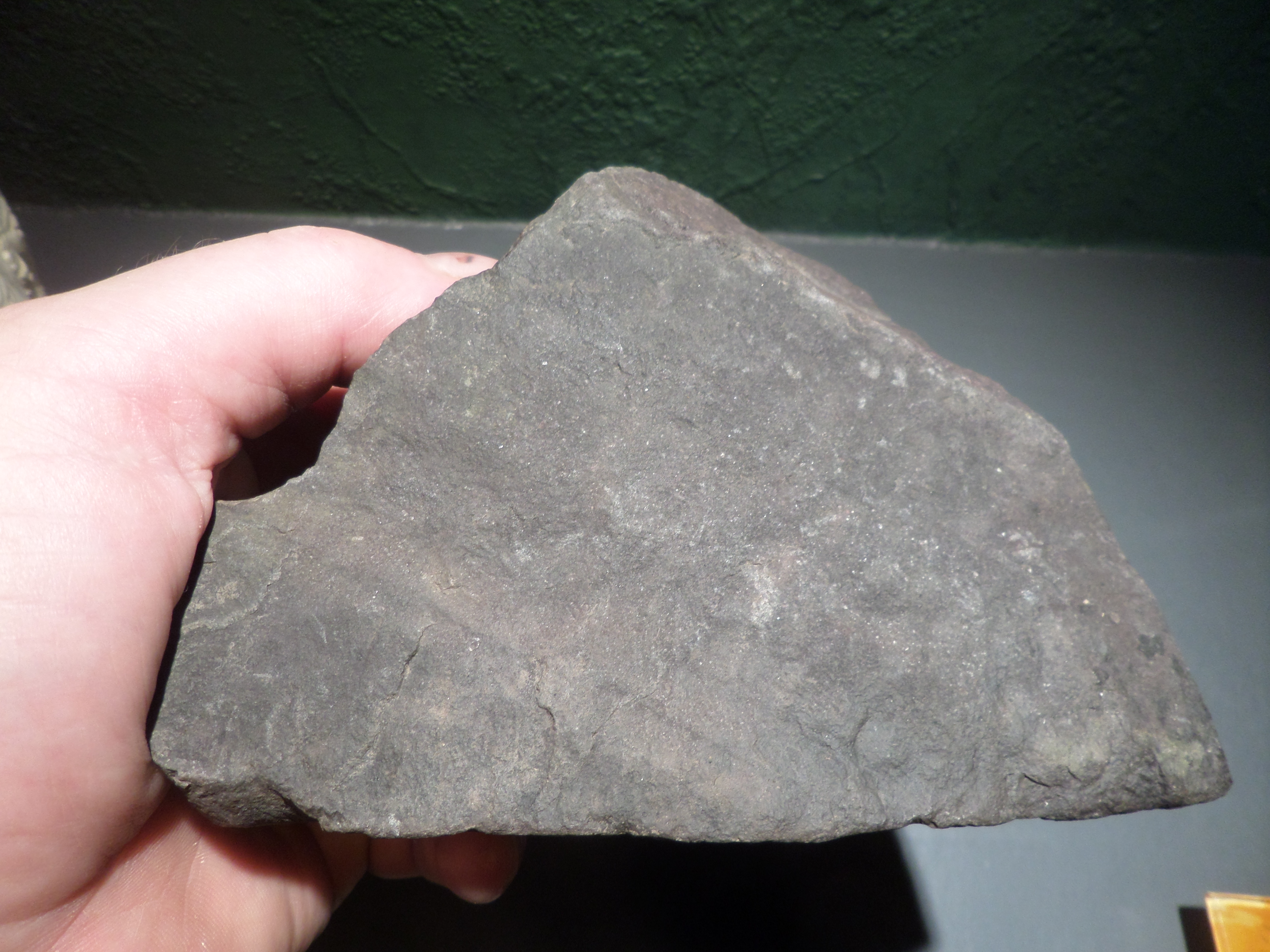

La dernière (épidote skarn) est très intéressante pour moi. Il arrive que des skarns se développent sur des basaltes car c'est un matériel basique (comme un marbre) mais ce n'est pas si fréquent. Le seul que je connaissais jusqu'ici se trouve en Cornouailles (Land's End, gite de Bottalack). J'ignorais qu'il y en avait aussi dans les Vosges.
Savez-vous si la scheelite y est mentionnée ?
bonjour
  le site de Raon l'étape était réputé pour ces poches à grenats  (gemmes , de 5 à 20 cm !!! andradite et grossulaire )  avec épidote
  il y a aussi molybdenite , scheelite magnetite etc...
Merci bien.
Pas trop étonnant qu'il y ait du Mo, avec des granites magnesiopotassiques a proximité. Et j'imagine que la scheelite est molybdique
Bizarrement, nous sommes allés étudier ça au Portugal dans les années 85, alors qu'on en avait sous la main...
