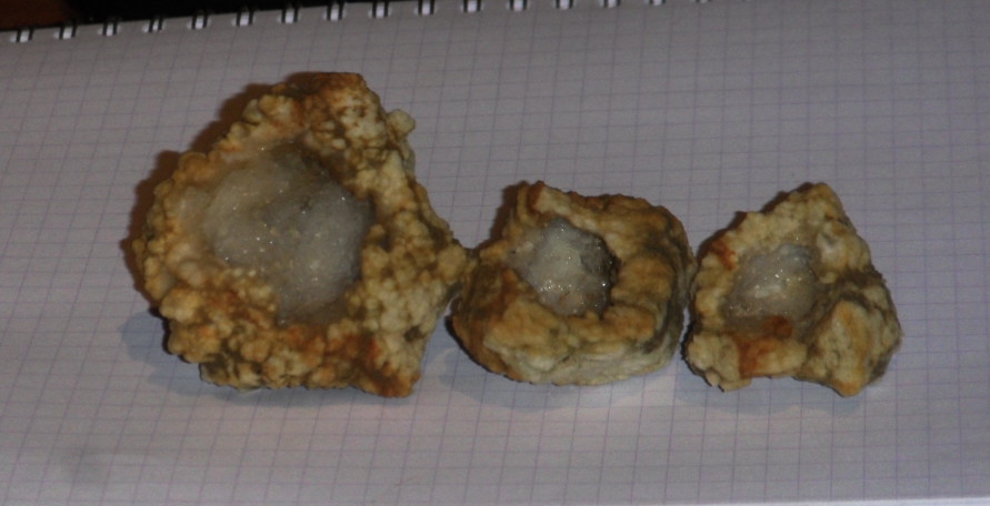

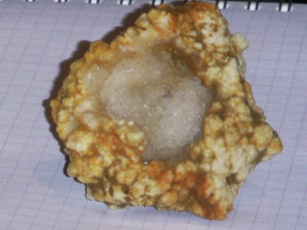

thanet Posté(e) 2 décembre 2007 Signaler Posté(e) 2 décembre 2007 bonjour a tous, voila,il fut un temps ou j'avais trouvé des geodes de calcedoines dans des sables ypresien de l'aisne situation des geodes, celle ci formé un banc d'environ 10 a 15 cm elle se trouvé dans des sables cuisien "plutot glaucinie vertdatre" ma question,sur une geode,j'ai trouvé une dent de selacien (striatolamia macrota) comment se sont formé ces geodes, j'aimerai comprendre cette formation et a quoi est elle du!!! peut etre y a til un indice qui m'aiderai a comprendre certaine chose sur cette dent photo la dent collé sur une geode la même geode avec vu sur la calcedoine Citer

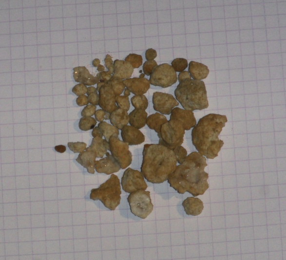

enameril Posté(e) 3 décembre 2007 Signaler Posté(e) 3 décembre 2007 Pour compléter par rapport au cas cité précisément: l'été dernier, j'ai trouvé des recristallisations type géodes dans le Cuisien entre Terny-Sorny et Margival, c'est à dire tout près du secteur où les géodes illustrées ici ont été trouvées. Et là effectivement c'est dans des dépôts sableux, plutôt azoïques, mais qui à mon avis ne sont pas totalement en place. Dans les sables on pouvait observer des concrétions légèrement cimentées (c'est à dire cohérentes mas assez fragiles), concrétions qui étaient creuses avec des recristallisations siliceuses... On aurait donc un mécanisme en deux temps 1/ cimentation légère d'une petite poche de grès cuisien (par exemple par un peu de carbonate), 2/ dissolution d'une partie de la poche et 3/ cristallisations de calcédoine (même si à mon avis 2 et 3 peuvent se produire en même temps). Je verrais si j'ai encore ces espèces de géodes dans mes échantillons, je les regarderais plus en détail... Par contre, je n'avais pas trouvé le moindre fossile avec... pas de chance moi. tient une personne de l'armpEt non je ne fais pas partie de cette association (je suis déja dans trop d'associations...). Je suis géologue à la fac et j'essaye de faire pas mal de prospections dans la région pour essayer de faire survivre la géologie régionale (qui est vraiment mise à mal avec le départ à la retraite de tous les anciens spécialistes de la région)... Je vous en reparlerais sans doute ici un de ces 4 (enfin, dès que j'aurais réussi à monter un projet digne de ce nom et que les études en cours seront terminées). Citer
pierreux Posté(e) 1 mars 2017 Signaler Posté(e) 1 mars 2017 Bonjour j'ai également trouver des géode de quartz de la région de l'aisne elles peuvent avoir des dimensions petites Citer
