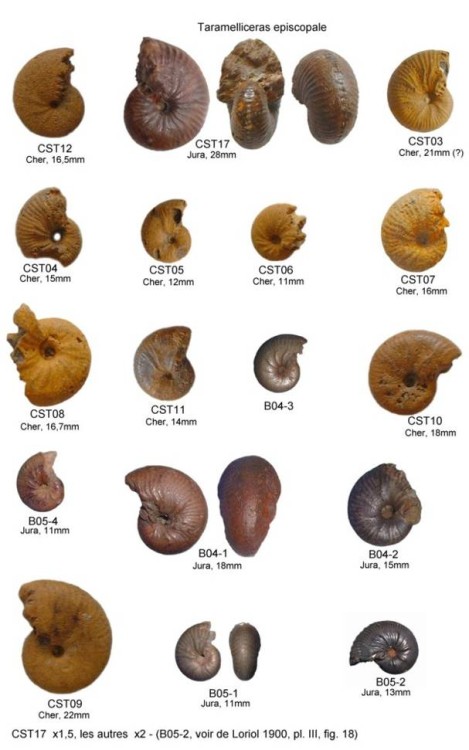

Pourtant il ressemble comme deux gouttes d'eau à CST17 et c'est bien lui car
Pour les couches effectivement dans file:///C:/Users/jerom/Downloads/CG2010_A07-1.pdf on voit un départ Praemartini, mais dans https://www.academia.edu/16536223/Very_small_ammonites_micromorphs_from_Lower_Oxfordian_Marls_Mariae_Zone_
on a un départ Woodhamense (.............,Doubs); it consists of ammonites from the Mariae zone(Woodhamense, Praemartini and Alphacordatum horizons)
Mais de toute façon dans le premier document à départ Praemartini p5, il le place bien dans cet horizon si je considère que mon Taramelliceras episcopale est une variété globulosum http://papicailloux.free.fr/figurations-tarams2/Sglobulus.htm
Du coup je ne sais plus si il faut que je l'appelle :
- Oppelia episcopalis (var. globosa) , de Loriol
- Sphaerodomites globulus
ou Taramelliceras globosum

Salut
Pour le genre c'est taramelliceras globosum, sphaerodomites en est un probable successeur et oppelia est maintenant un genre limité au Bajocien
Pour Woodhamense autrefois au Pont Du Diable il y avait un petit affleurement Woodhamense W5 mais il a disparu et donc désormais le gisement démarre à Praemartini P6 pour s'arrêter à Costicardia C14
Le 23/11/2022 à 15:21, spdx a dit :
Pour le Taramelliceras c'est un Taramelliceras episcopale  (manifestement, il prend pas mal de formes différentes)
DSC_9109.thumb.JPG.d85865713c7ff5b22997524624db06fe.JPGCapture.JPG.80a2e546a45e51ea564ddb8163bad527.JPGepis-jura.thumb.jpg.fc3e62739b74828b6e6b66b34736b5f7.jpg
