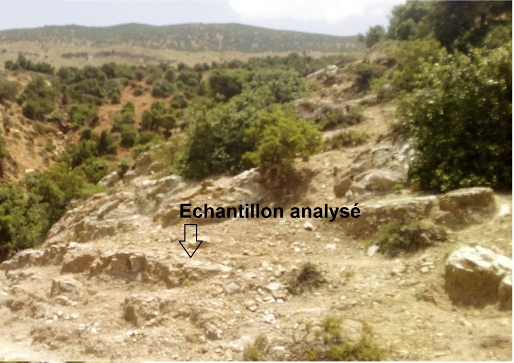

Salut,
Celle-ci est une roche évaporitique du mésozoïque, apparemment du gypse Blanc, reposant en discordance sur des dépôts détritiques rougeâtres et des dépôts schisteux paléozoïques.
L'analyse d'un échantillon de gypse blanc a révélé l'existence de remarquables teneurs en Ni...
(Éléments majeurs)
(Éléments mineurs)

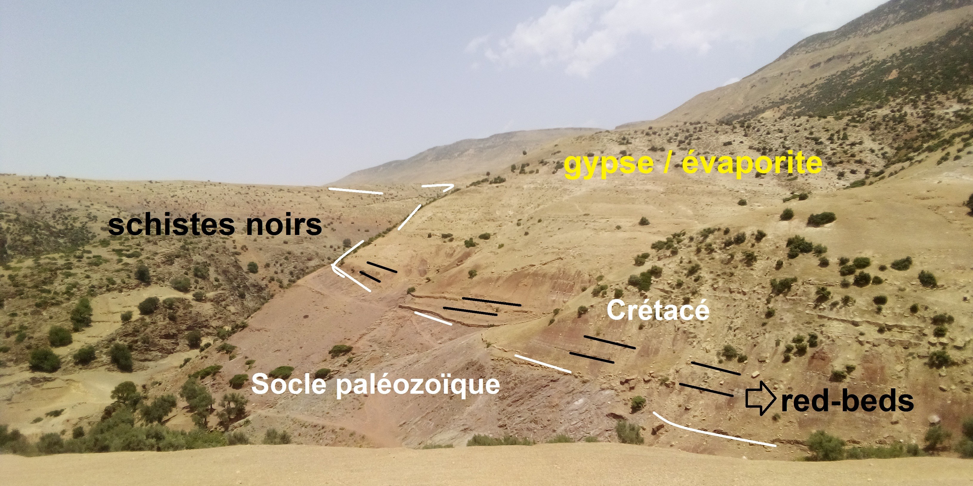

Du point de vue de la gitologie, votre exemple est très intéressant. Vous êtes visiblement sur une belle discordance, avec des niveaux oxydés en haut et (peut-être) des niveaux très réduits (vos schistes noirs) en-dessous. Vous devriez donc peut-être rechercher l'Uranium sous la discordance, et peut-être aussi le Vanadium.

Cette discordance est intéressante, déjà elle donne un dépôt de redbeds.
La plupart des éléments sont lessivés du socle sous-jacent, qui abrite des Indices de Pb-Zn.
Mais l'uranium s'il existe, sera sous quelle forme ? Quelle paragenèse ? Ainsi que le vanadium ?
