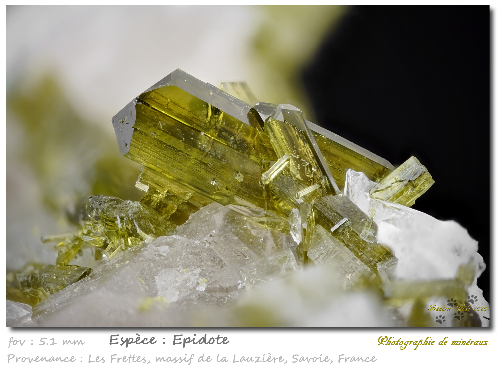

Sur la photo de Frederic ci dessus qui est juste magnifique comme d'hab (je le suis pas mal sur FB ainsi que  Serge Lavarde sur toutes ses photos) tu dis que c'est du pas cher  (enfin , dans les 2000 eur si j'ai bien compris ?) C'est des superbes photos pour moi et je n'ose rever obtenir de tels resultats .
