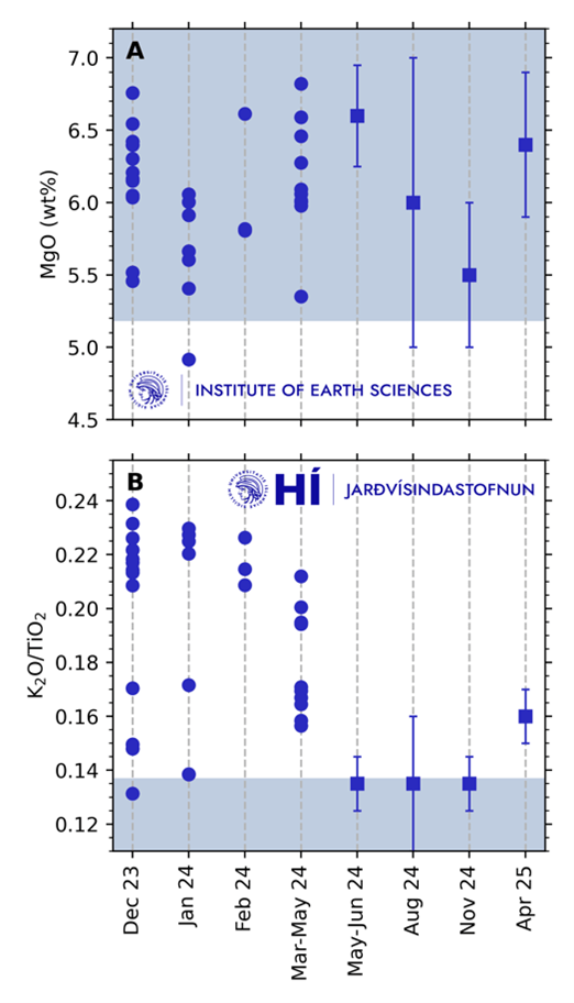

la lave du "mini" épisode 8 ne me paraissait que peu fluide
il semblerait que c'est un "résidu" de lave qui n'est pas sortie précédement donc déjà un peu refroidi
les analyses de la composition devraient nous le révéler

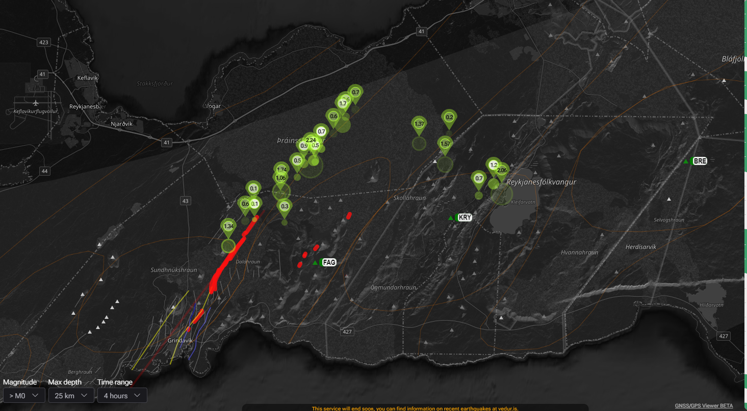

sur cette capture :
=> en rouge les fissures éruptives depuis 2021 (sauf celle du 1/4/2025)
=> en vert les impacts sismiques ces 4 dernières heures dont une majorité sont sur le dike qui semble se propager vers le Nord Est ... j'ai l'impression de revivre novembre 2023

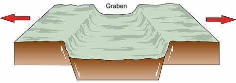

:gratte-tete:Une nouvelle vallée en croissant ce serait former en plus de la "Déformation majeure sur la péninsule de Reykjanes" :surpris:. Rifting?

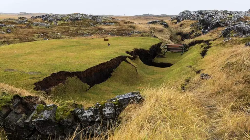

vallée en croissant  : c'est ce qu'on appelle un "graben"
j'ai lu ça hier aussi qu'un nouveau graben est en formation ; il y a celui qui traverse Grindavik et qui part du sud ouest de la ville

Pou répondre à @flemaire à propos de la compo : l'échantillonnage effectué à l’extrémité sud de la dernière fracture éruptive révèles des compos tout à fait dans la variation des  laves émises depuis 2023 et c'est interprété comme l'absence de changement significatif au niveau du Sill de Svartsengi par l'Université d'Islande. On dirait que la montée en pression n'a cette fois pas pu se libérer sous forme d'une éruption mais par un épisode d'intrusion de grande ampleur. La pression remonte tranquillement au niveau du sill : l'alimentation générale n'est pas coupée.

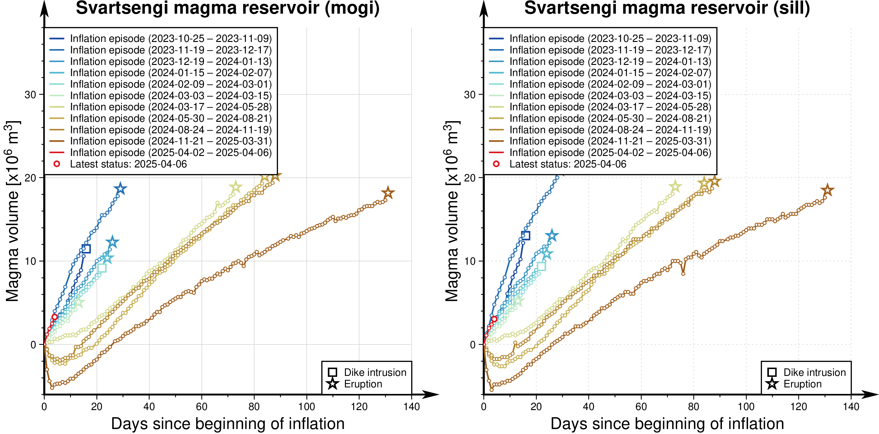

Cela semble être le cas... Vers le nord car d'après mes informations le sol c'est soulevé de 30cm par endroits de ce coté la, pendant qu'il redescendait du coté de Grindavik.
au nord et ouest de Grindavik l'inflation sur les différentes stations GPS ressemble à ceci, donc ça remonte assez vite malgre la forte baisse du 1 er avril
Grindavik elle même subit une inflation beaucoup plus faible voire même quasi nulle selon certains GPS de la ville
en revanche toute la partir qui part du sud de Fagradalsfall et qui remonte vers le nord est englobant Keilir s'est élévée ... faut dire que le "tunnel" de magma doit se situer juste au dessous de ces capteurs .
