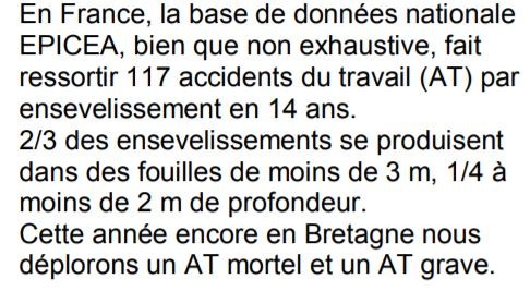

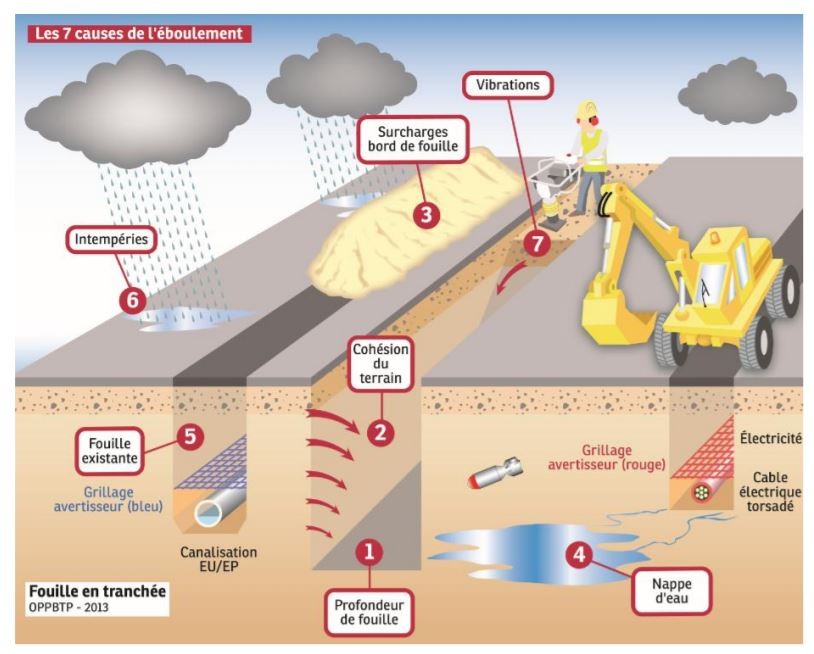

Commençons par les travaux et les risques d'éboulement :
CaptureATF.JPG.1c871fc557b00ed5e6781d6df37cbd38.JPG296255678_Capturefouille.JPG.0b509f9025d1954d8c9b0ccb77845230.JPG

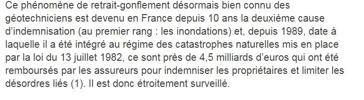

et par la suite les risques de désordre sur l'ouvrage https://www.lemoniteur.fr/article/le-retrait-gonflement-des-argiles-deuxieme-cause-d-indemnisation-des-degats-sur-le-bati.1423364

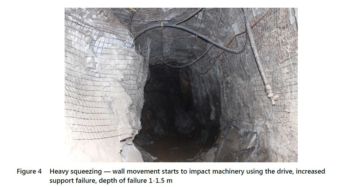

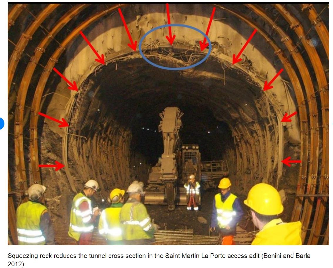

Des exemples en galeries souterraines
https://papers.acg.uwa.edu.au/p/1511_30_Varden/
