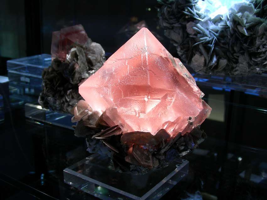

exemple:
photo présenté à l'IA.
si la réponse est" Probability: 75% octaèdre, système cubique":yes3:
En effet c'est pas gagné, pour deux raisons majeures:
1 l'analyse de l'image  en machine learning, ne se fait qu'en 2D (et même pixel par pixel) alors que notre œil identifie une ou plusieurs structures 3D grâce à une aptitude à comprendre une perspective
2 la phase d'apprentissage nécessite beaucoup d'images de chaque classe......si par exemple vous avez 100 images de minéraux qu'on peut lui indiquer comme octaédre, système cublique et 100 autres qui n'en sont pas (ou mieux appartiennent tous à un autre système cristallographique) on peut essayer un entrainement sur la base de ces 100+100, et avec par exemple une dizaine d'images de chaque qui n'ont pas été utilisées pour l'apprentissage voir ce qu'est la prédiction par image.
De plus il faut éviter des fonds d'images trop différents entre les jeux d'entrainement et ceux de tests car ceci influence fortement le résultat, quelque  soit le 1er plan.
Ma réponce est: Pink Fluorite on Muscovite, Pakistan.
Je reste sur la fluorine(espèce) en boules, rubanée, Cubo-octaèdres zoné, la liste est énorme et pour que tu puise te faire une idée, regarde le sujet

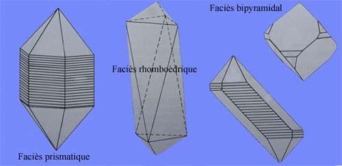

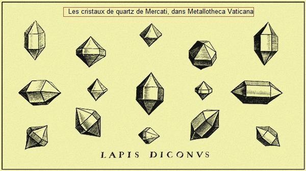

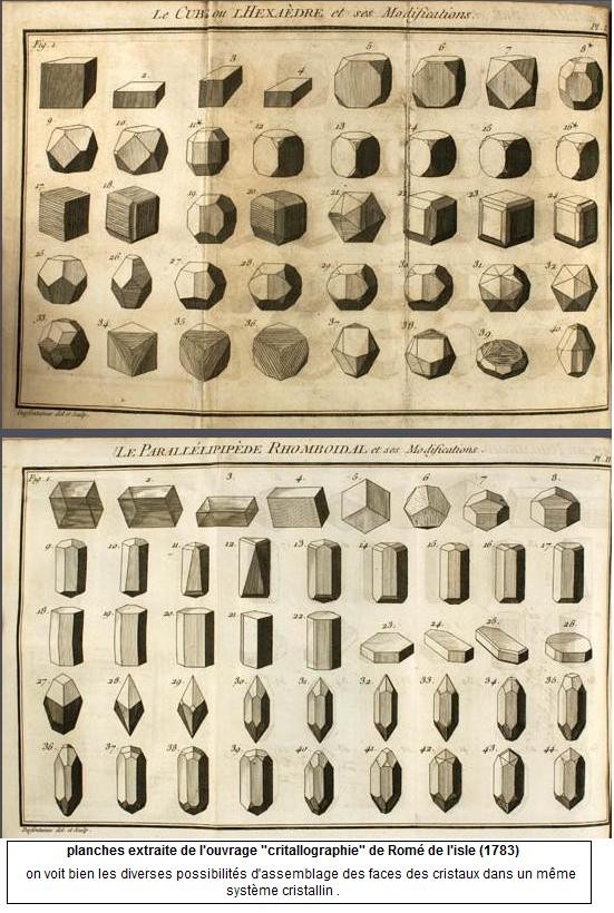

Il y a sept système cristallin:
http://www.geowiki.fr/index.php?title=Liste_minéraux_par_système_cristallin
L'outil pédagogique pour humain est
