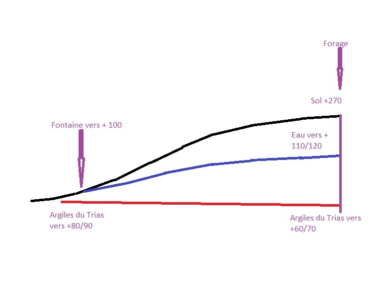

Il y a 5 heures, Mickatoulon a dit :
Le foreur m a dit que son cacule est simple   la fontaine du thon -20 mètres
Ca, c'est le classique "faut rentrer de 20m dans la nappe" et la nappe, c'est une grosse citerne avec un niveau d'eau horizontal. Donc, on descend à NGF +80.
Oui, mais une nappe, ça ne fonctionne pas comme ça. Il y a un écoulement, donc un haut et un bas. Et une nappe repose sur un niveau imperméable qui n'est pas forcément horizontal...
Si l'idée était bien de rentrer de 20m dans la nappe, ils auraient du stopper du côté de NGF 90 ou 100. Ils n'ont pas eu d'arrivée d'eau vers 150-160m de profondeur? Et si le but était NGF 80, pourquoi être descendu à NGF 50? C'est un contrat au forfait ou au mètre?
Bref, un schéma valant mieux qu'un long discours, voilà grosso m..do, le contexte de ton secteur, le Nord à droite:
Il y a 6 heures, Mickatoulon a dit :
De toute façon si je comprends bien les failles ne peuvent pas être vide d air
C est bizarre car si le niveau baisse avec les saisons et le temps donc les failles hautes sans eau se comble de quoi ?
On va parler plutôt de fissures.
Si la nappe monte, elle prend la place de l'air et si nappe baisse, l'air prend la place de l'eau. C'est soit de l'eau, soit de l'air. Enfin, parfois, c'est du gaz ou du pétrole, mais c'est une autre histoire.
