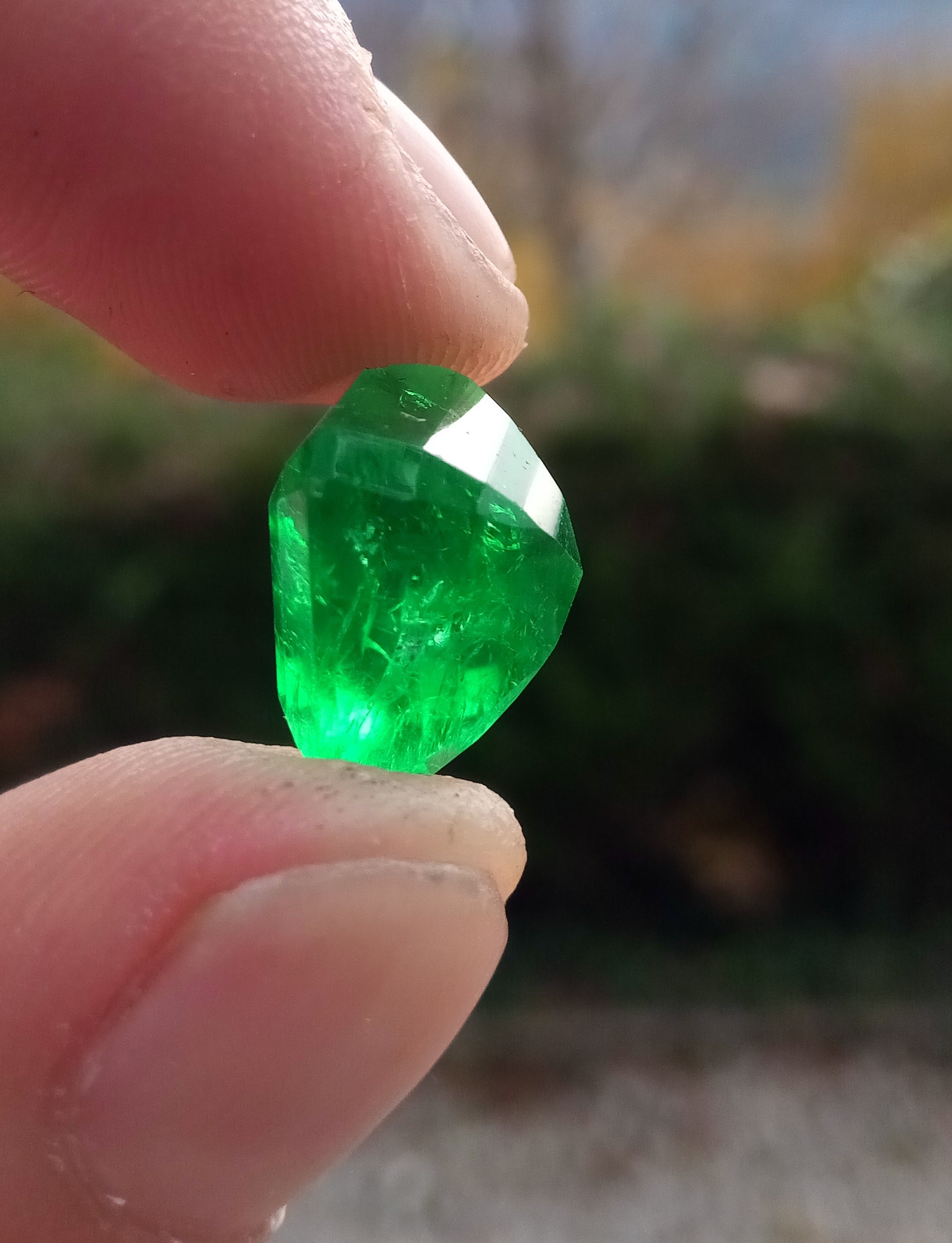

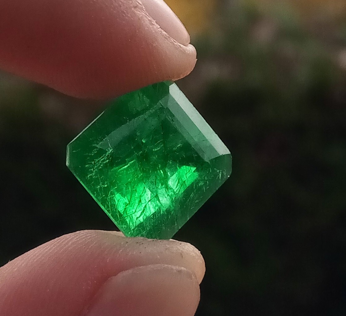

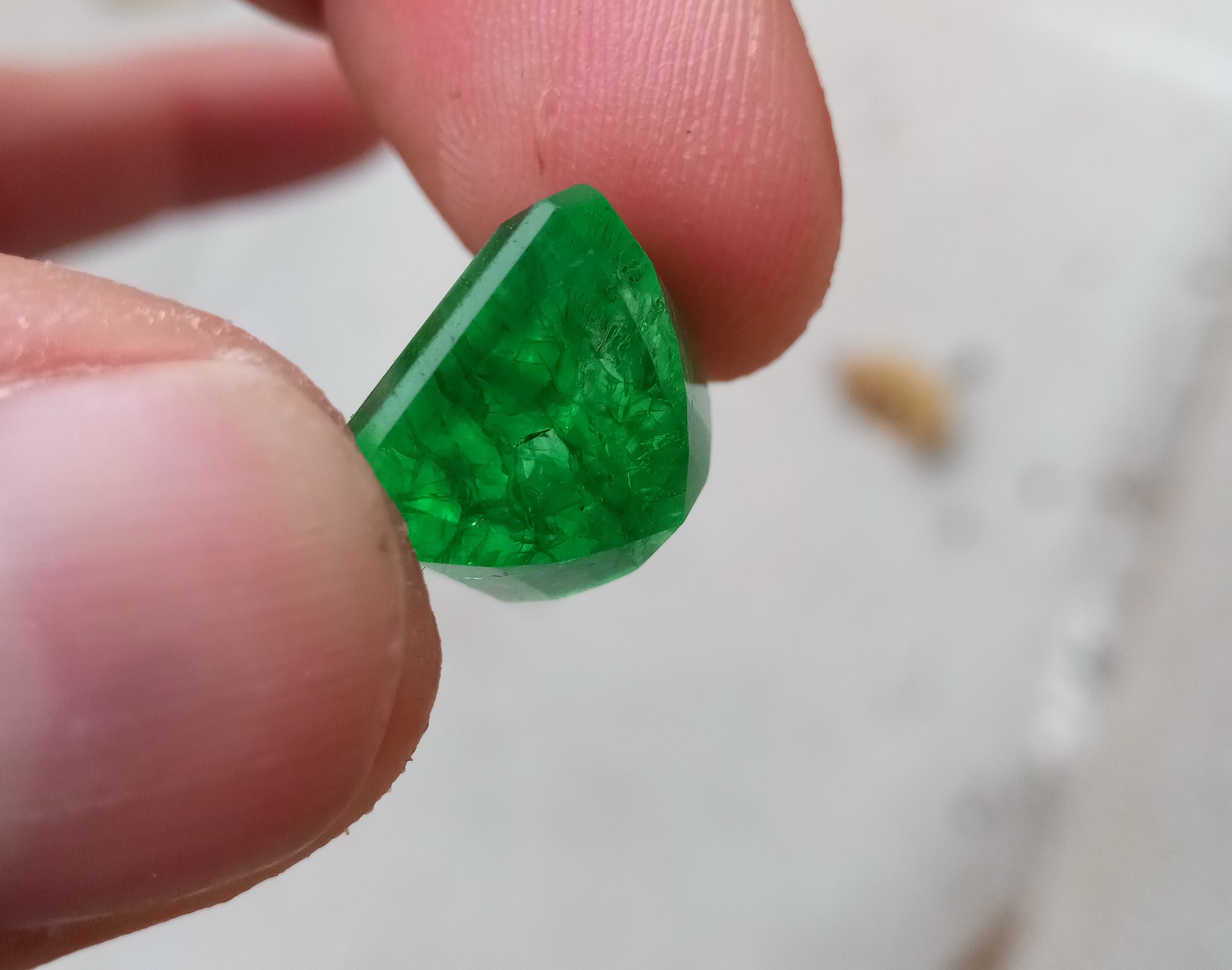

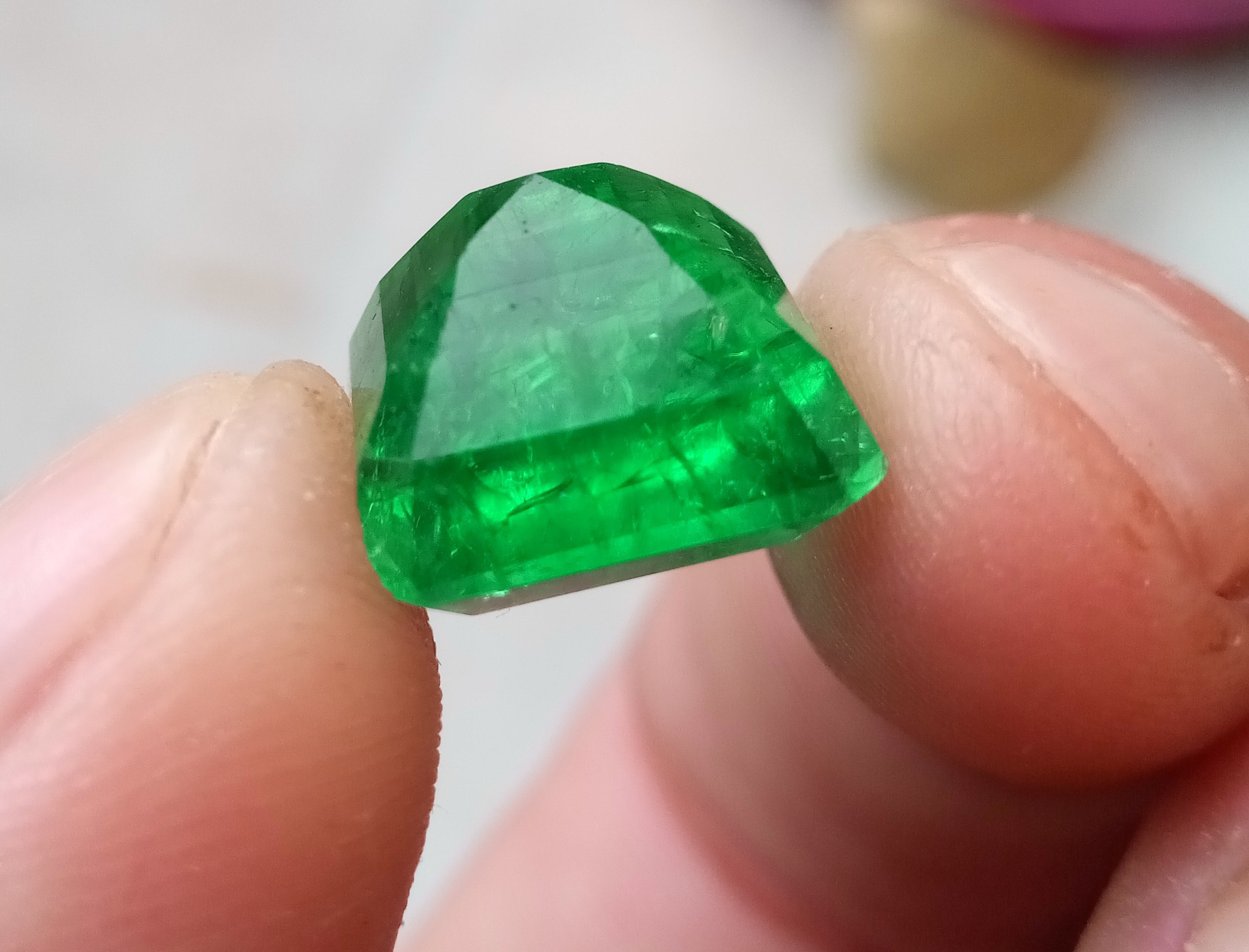

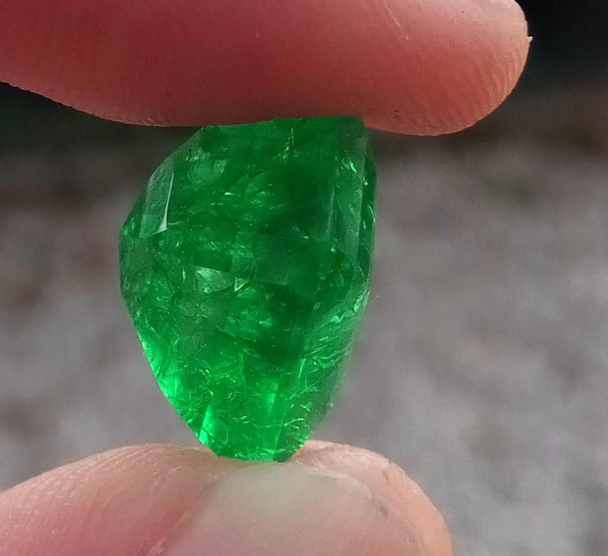

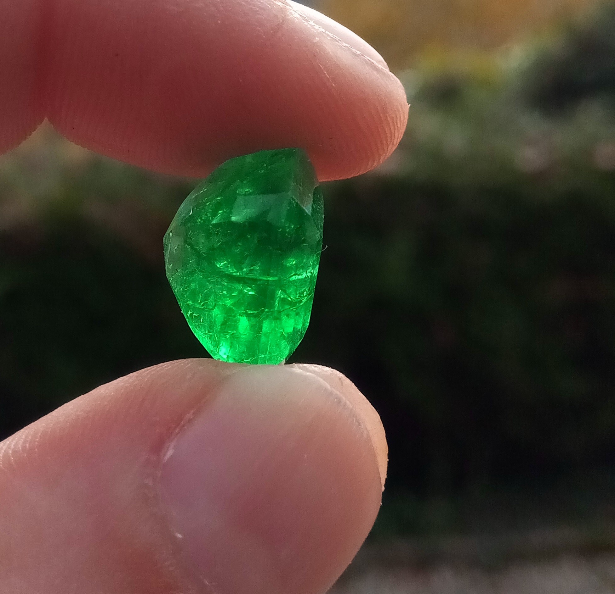

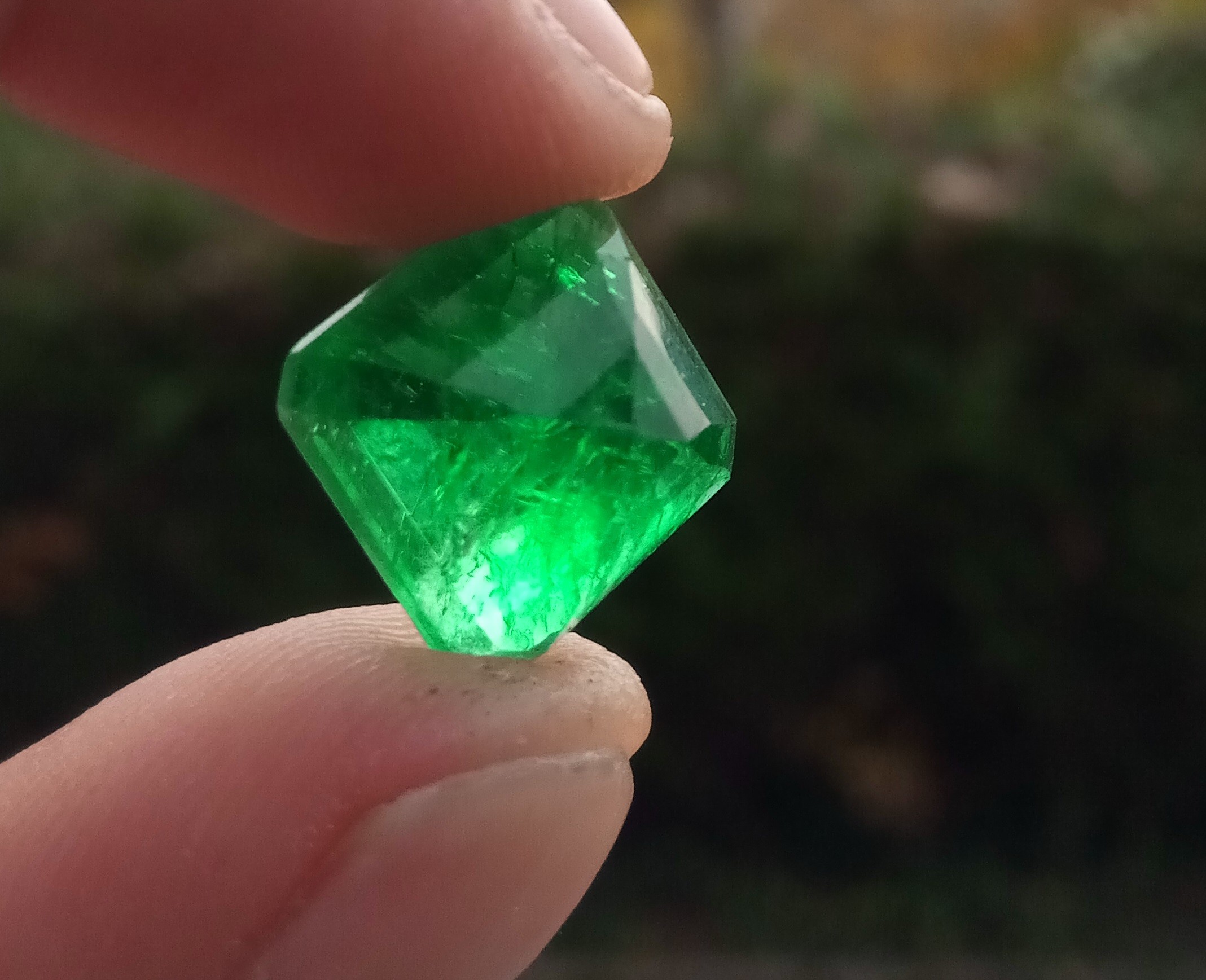

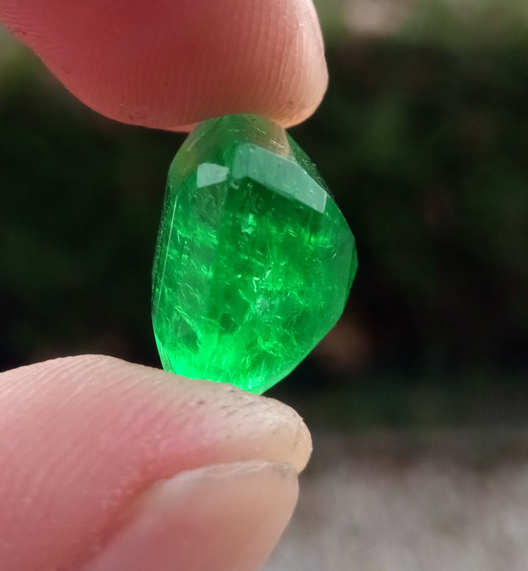

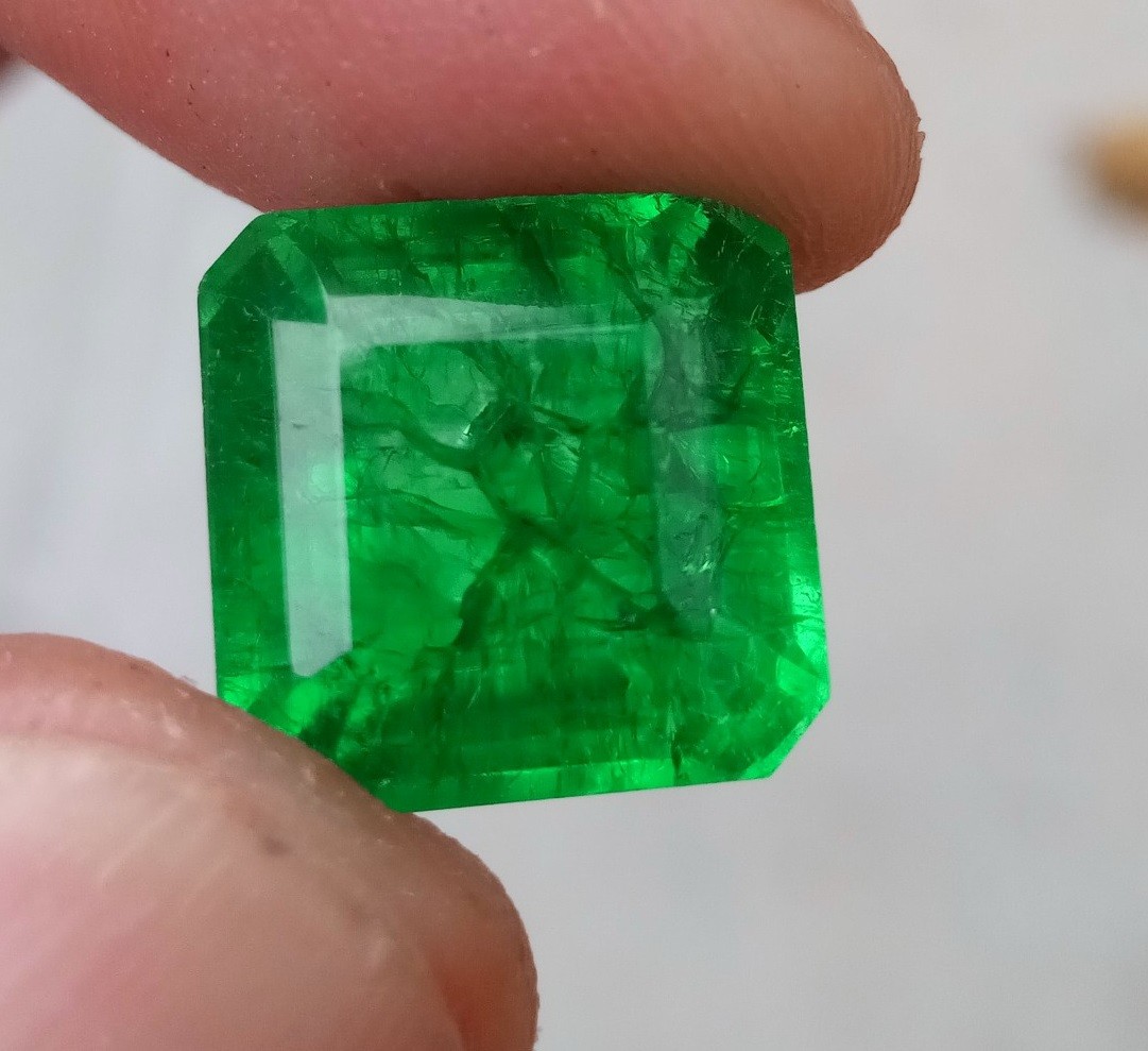

Je viens poster aujourd’hui car j'aurais besoin de vôtres aides pour l'identification d'une pierre taillée verte que je pensais être une Émeraude (réfraction correspond pas) ou du moins synthétique ou une imitation.
Alors je vais essayer de vous donner le plus d'info possible :
La pierre pèse 10.57 ct
Au réfractomètre ( bas de gamme 150-200€)  en la fessant tournée sur elle même ça donne 1.541 valeur la plus basse et 1.55(1) valeur la plus haute.
Niveau densité avec une balance " hydrostatique" improvisé a l'aide de fils pour suspendre la pierre dans l'eau ça donne environ 2.65 - 2.66.
Dureté : elle raye le verre,  une aiguille de Quartz ne la raye pas du tout, les arêtes ne semblent pas émoussé.
Avec triplet 10/20/30 je n'ai pas observé de bulles ou autres mais je n'ai pas  l’œil très aguerri.

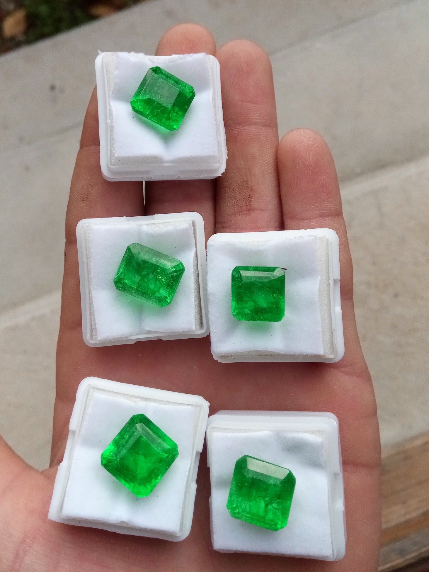

C'est une pierre que j'ai récupérer dans les affaires d'une personnes de la famille décédé parmi 4 autres avec environ les mêmes caractéristiques a confirmer.
Je n'ai pas de filtre Chelsea, dichroscope ou autres.
Si quelqu'un aurait une idée de quel minéral il peut s'agir ça serais super.
Je joins quelques photos prises en extérieur.
Désolé s'il y a quelques fautes également.
Un bon dimanche a vous tous.
PS : je ne sais pas si je suis dans la bonne catégorie du forum..
Tel que il est impossible d'en dire quoi que ce soit par photos.
Il faudrait prendre contact avec le laboratoire de gemmologie Lyonnais au 06 08 76 92 70 et leur envoyer un exemplaire, il sauront te donner la réponse après expertise.
Tu nous en diras plus en retour...
:hi:
Quand j'ai vu les photos avec les nombreuses cassures et la couleur bien verte j'aurais dit Quartz vert avec traitement (on chauffe le quartz pour le rendre vert)
Après l'indice est assez haut et bizarre :D
ça m'intéresse beaucoup de savoir ce que le laboratoire de gemmologie te diras :)
Petit retour sur ces pierres,
Finalement un ami qui est dans le business de cailloux depuis bien longtemps m'as adressé à un ami à lui gemmologue.
Résultat il s'agit bien de cracked Quartz injecté..
Merci à tous pour votre participation !
Une très bonne journée et un bon wee-end.
