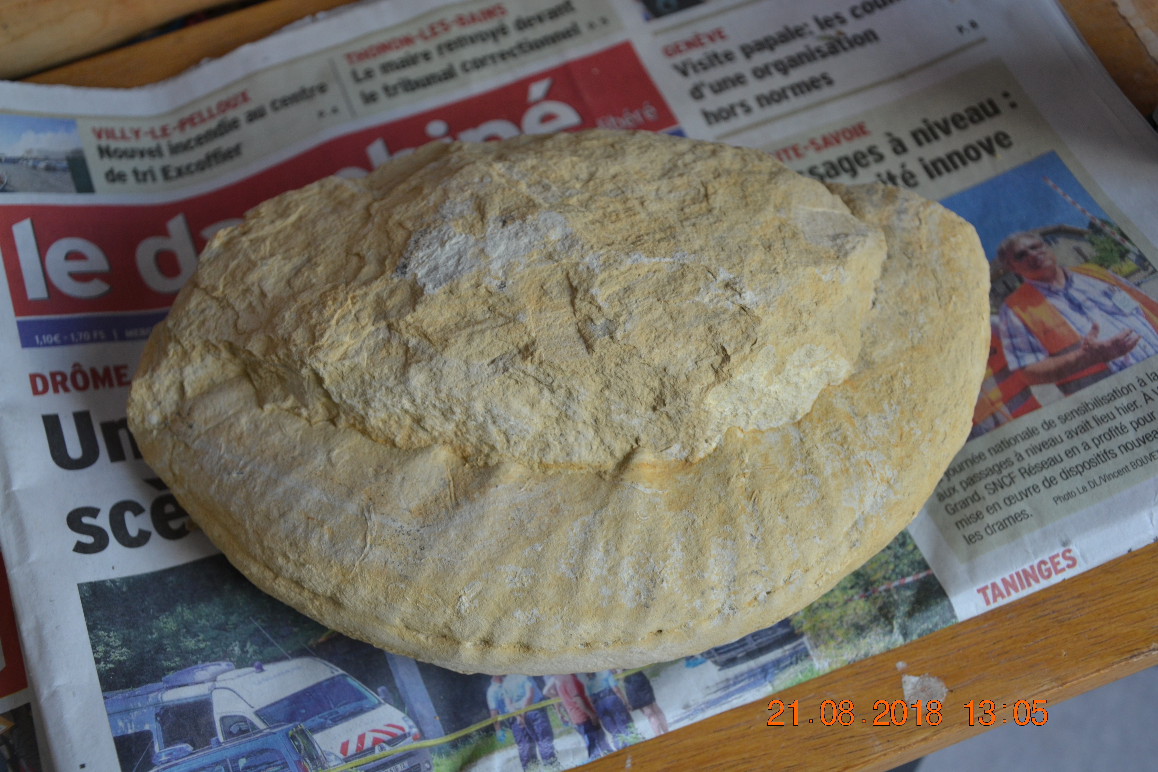

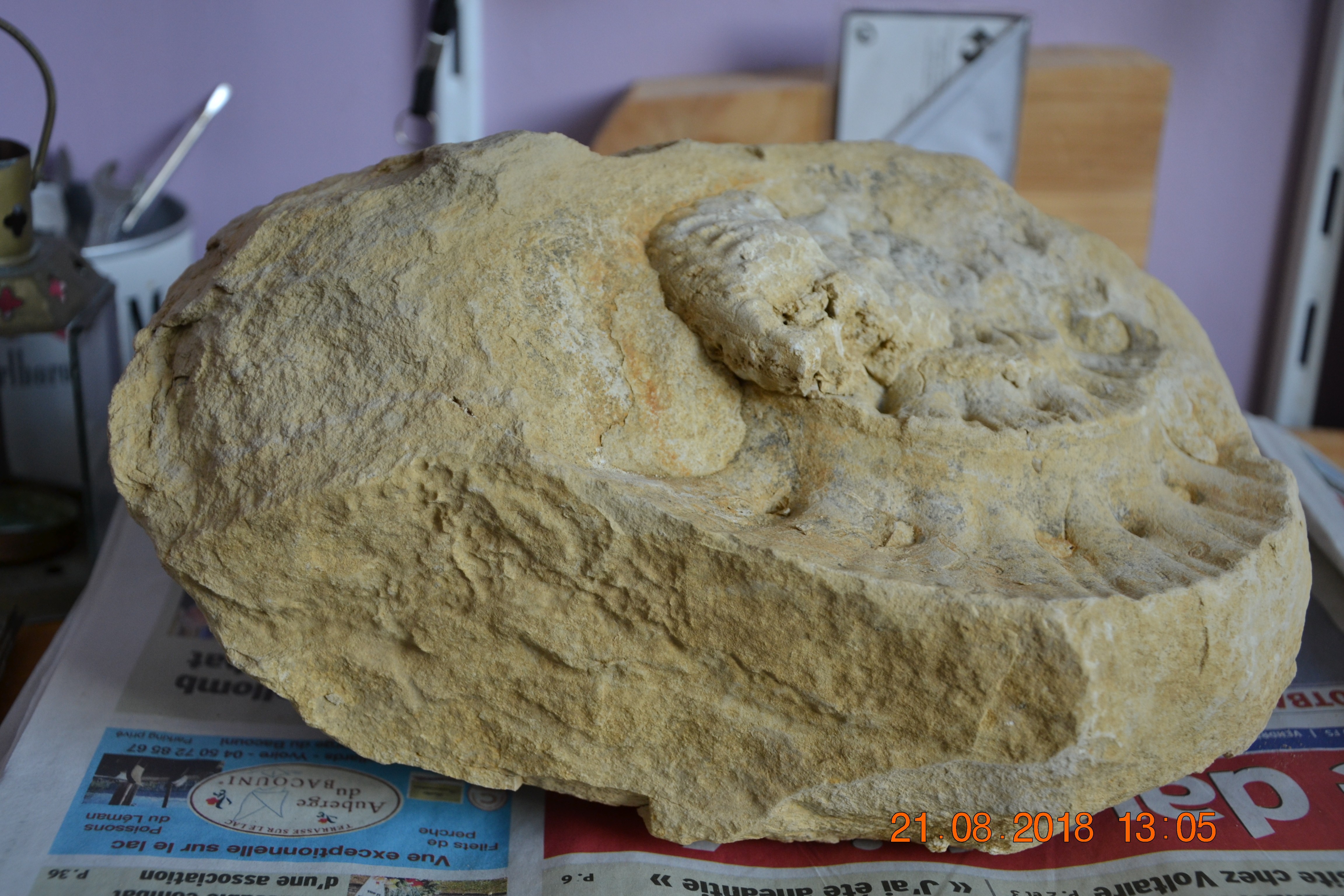

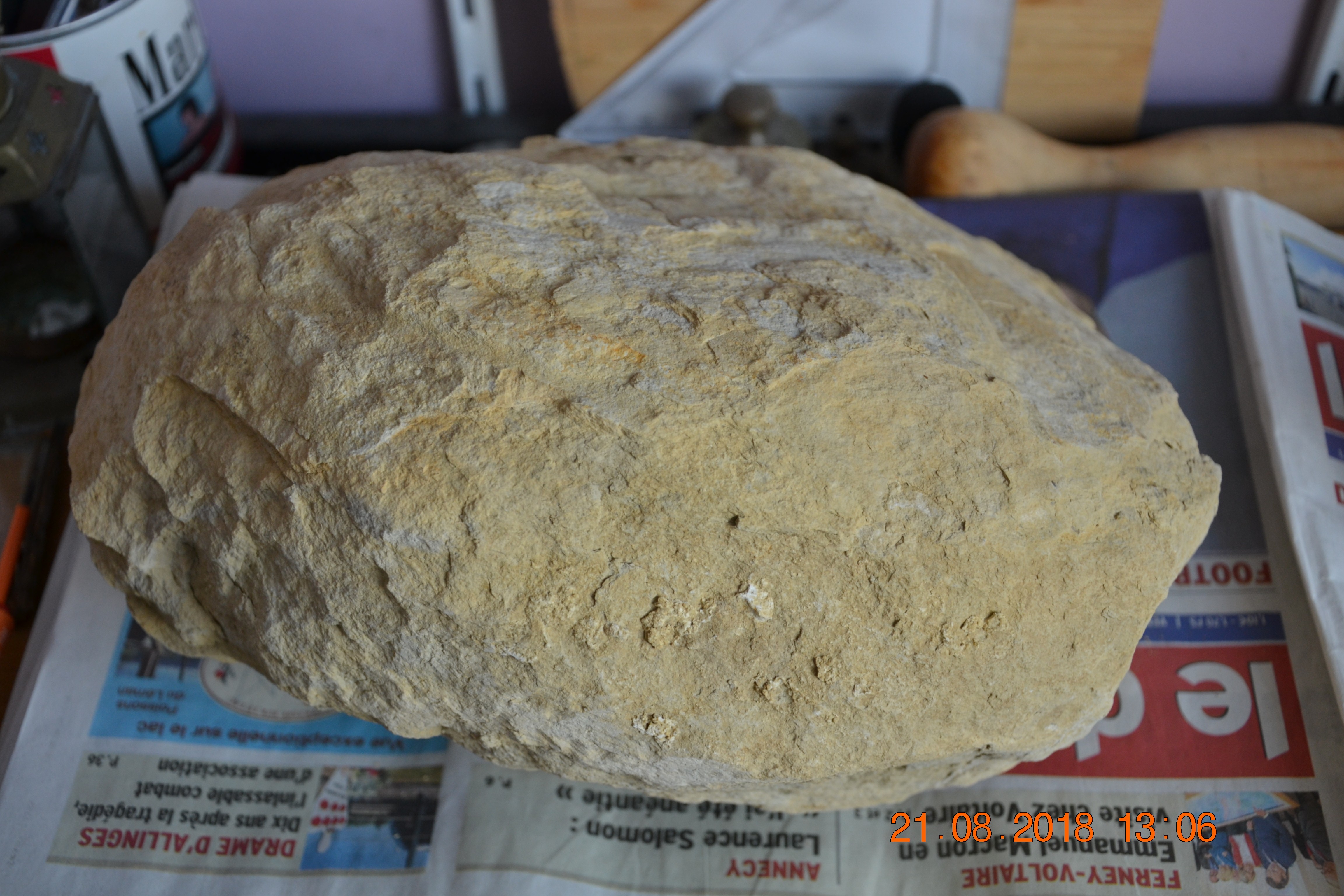

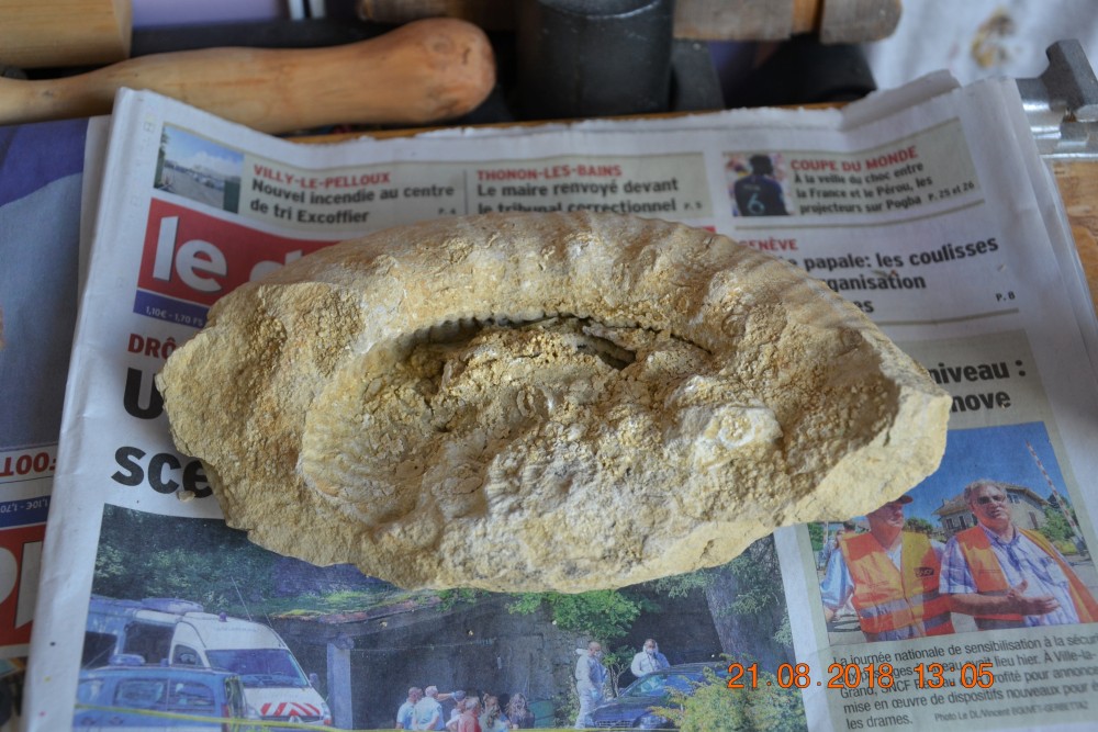

Bonjour à tous !
Voici la bête que j'aimerais dégager mais j'ai peur de faire des âneries...
Elle est en 2 parties : un bout de moule interne et sur le gros bloc moule externe et reste du moule interne (c'est cette partie là que je doit dégager je pense).
Que feriez vous ?
DSC_0107.thumb.JPG.d96ed89aeedb0abb2b3ae66ad01026bc.JPGDSC_0110.thumb.JPG.dfaea605fcf0074ee7d4f0c1e9cc7b3a.JPG
Il y a deux méthodes  (pour moi) tout dépend de ce que tu veux faire (l extraire ou la laisser sur bloc) pour l extraire la méthodes la plus rapide mais risqué: le coup de marteau ou plus soft le micro percuteur puis tu la recolle sinon si tu veux la laisser sur bloc recolle la en premier lieu puis dégage au micro percuteur  (c est ce que je te conseille de faire)
Faire des lignes/ quadrillages à la disqueuse disque diamant sur l'encaissant, les dites lignes doivent être de faible profondeur.
Coincer ton caillou par terre entre deux plaques de bois (un pied sur une des plaques) ainsi tu disqueras en sécurite.
Puis casser au tournevis plat tout bêtement.
Ensuite pour la finition et le dégagement de l'ombilic et autres endroits délicats, faire tremper une nuit ton caillou dans l'eau.
Acheter deux bons chasses clous de marque (leborgne et pas outiror), en affuter au touret à meuler un plat et l'autre pointu fin (pendant l'affutage éviter la détrempe en les trempant souvent dans l'huile de mécanique).
Caler ton caillou juste sorti de l'eau sur une pile de vielles couvertures scotchées/saucissonnées ensemble OU une mousse dense (vieux canapé à ouvrir), procéder par petits coups, toujours en tangeante et jamais en perpendiculaire du fossile. Surtout retenir ton burin à chaque fois pour ne pas "filer" droit dans le fossile lorsque un morceau de gangue part.
Et voilà !B)
