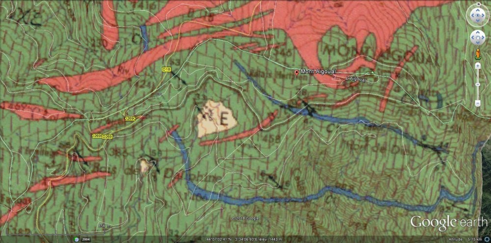

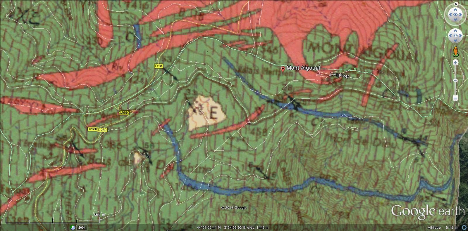

Contexte :
Sud du Mont Aigoual. Carte géologique classique, sans aucune surprise pour le coin : zone métamorphique, schiste et micaschiste
"Terrains métamorphiques anté-stéphaniens - unité basale : unité lithologique inférieure de la série cévenole : micaschistes à muscovite-chlorite, micaschistes quartziques, quartzite blanc" dans les vallées, et du granit au sommet. un peu de gneiss également au "Col du pas".image.thumb.png.7e974b57e33c085600453faf50980209.png

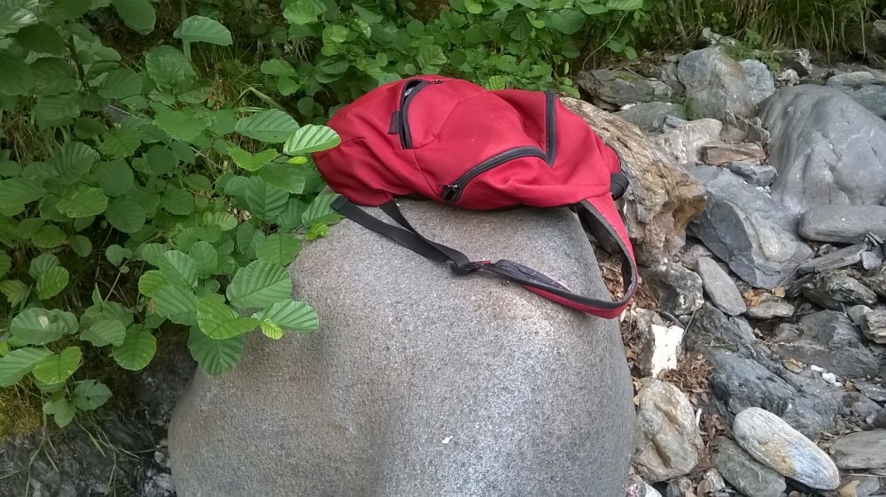

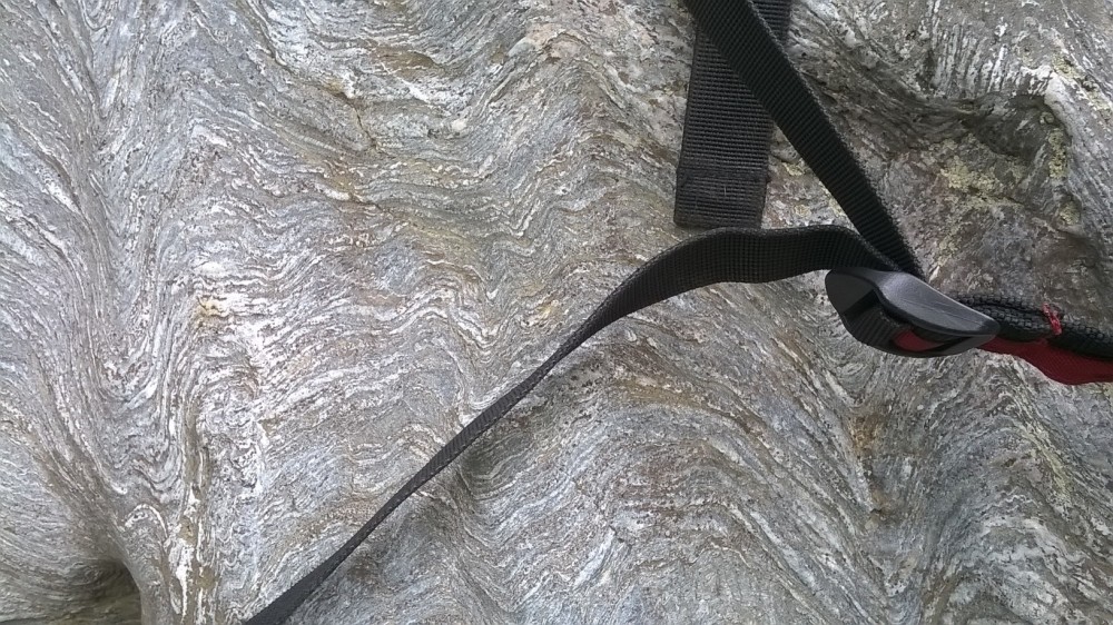

Alors, dans la rivière Le Clarou, on a évidemment du schiste / micaschiste partout (avec plein de filonnets de quartz, présentant parfois quelques jolies pointes blanches):
Un peu de gneiss également, (vous me confirmez ? )

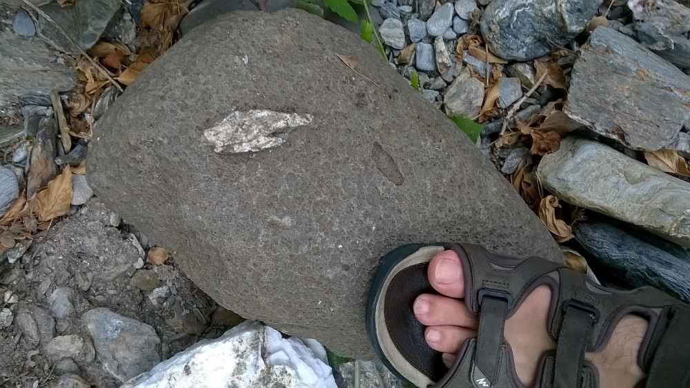

Et puis, on a les "pierres de rivières" (dixit les gens du coin). Et c'est là dessus que j'ai besoin de vous. Sombres, très denses (comparé au schiste). Contenant des cristaux millimétriques au max. Pas d'alvéoles à l'intérieur, mais parfois des inclusions de quartz (un gros bout qui traîne dedans), et il me semble avoir vu des micro-mouches de pyrite dedans ?
 Elles servent de pierre de tailles, pour les linteaux des portes des fenêtres, comme pierre d'angle...
Quelques photos : WP_20180728_16_14_33_Pro.thumb.jpg.442ece945f4c6e3df7ff266bad864614.jpgWP_20180728_16_58_51_Pro.thumb.jpg.70fdbff8ac01e0dd699581d4c7a43950.jpg
et une dernière, mouillée que je venais de casser (avec petite mouche de pyrite, et un cheveu de minéral blanc qui la parcourt dans le sens de la longueur)
Il y en a beaucoup. Elles sont dans le cours d'eau qui vient du Mont Aigoual, pas dans la direction du col du Pas. A noter que des morceaux de granits (du type de celui qu'on trouve au Mt Aigoual) sont très rares dans les cours d'eau (on les trouve, ceci dit, assez rarement en pierre de taille dans les habitations. Les "pierres de rivières sont 1000 fois plus courantes).
Quand j'étais petit, je disais que c'était du basalte. Maintenant que je suis grand... J'en ai aucune idée (pas de mention de basalte dans la carte géol, bien sûr). Microgranite ? Autre truc parfaitement évident mais à côté duquel je passe ?

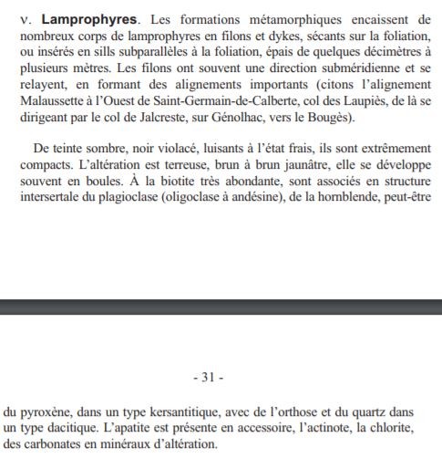

Edit : Possible Lamprophyre (2 minuscules zones dans la carte géologique, pour autant de bloc dans les rivières ???)
" Premier horizon calcique : Micaschistes carbonatés, cipolins, micaschistes à silicates calciques (cornéennes) de l'Aigoual"
Le coin (à moins de 20 km de vol d'oiseau de St Laurent le minier), est d'une richesse géologique/ minéralogique hallucinante. Du moins pour un novice comme moi.

Pour avoir passer quelques semaines à travailler la géologie de la zone l'été dernier (zone nord est du mont Aigoual). Les principales roches filoniennes présentent étaient de la Dolérite (microdiorite) et effectivement de la Lamprophyre. (également des fillons presque totalement siliceux plus au nord qui recoupent les série calcaires jurassique, et quartzite dans les shistes, mais il est clair que ce n'est pas le cas ici).
Nous cartions la Dolérite en bleu marine. Mais il faudrait voir de plus près les minéraux présent dans votre échantillon pour trancher. Pour faire simple si tu y trouve des petites paillettes de biotites, tu pourras conclure sur de la Lamprophyre.
