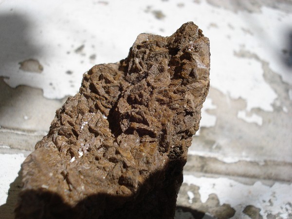

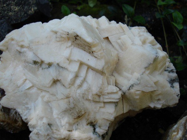

la seconde me fait penser a l'ankérite trouvée lors des tvx de millau............
la premier pourrait etre de le calcite? test hcl ou dureté...........

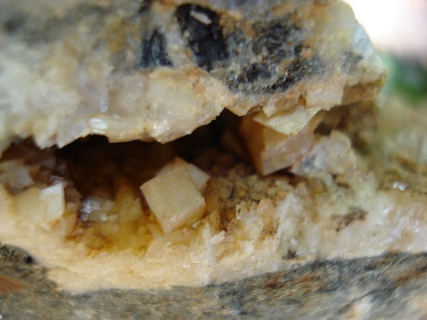

quand a la troisieme je ne saurais m'avancer vu la qualité du cliché!
avant tout il y a des test tres simples a réaliser pour tout mineral posant un probleme (l'aspect visuel est une indication mais pas toujours suffisant!!!)
test dureté : ongle , piece en cuivre, clou en fer, test sur verre.............
ensuite hcl : une goute d'acide chlorydrique , ou un micro echantillon du mineral (c'est rare qu' un morceau sur le coté ne donne pas la possibilité d'en casser un tout petit bout!!! 1mmx1mmx0,5mm dans un quart de cuiller a café d'hcl est suffisant!!!) attention a l'acide : gants et faire ca a l'exterieur.
et puis couleur de la trace : au dos d'un carreau de faience froter l'échantillon ou un éclat ecrasé avec le doigt.
déja avec ces base de détermination nombre de minéraux retrouvent leur nom!!!
pour tes photos essais sur un fond noir mat (genre papier cason noir)
pour l'eclairage : lumiere naturelle mais pas de soleil direct (comme sur la 2!!)
essai de les faire + net... mode macro? apareil posé ou retardateur ca aide tout dépend du matos...@+
