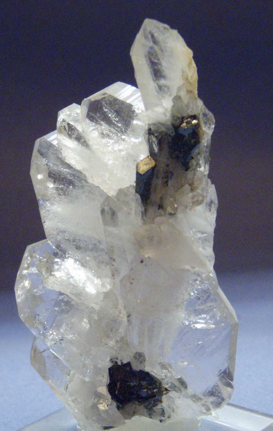

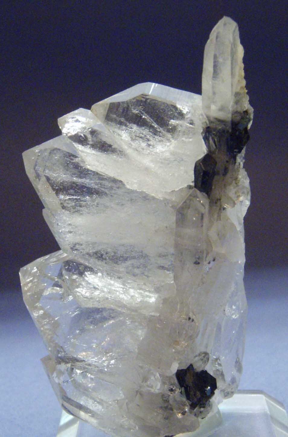

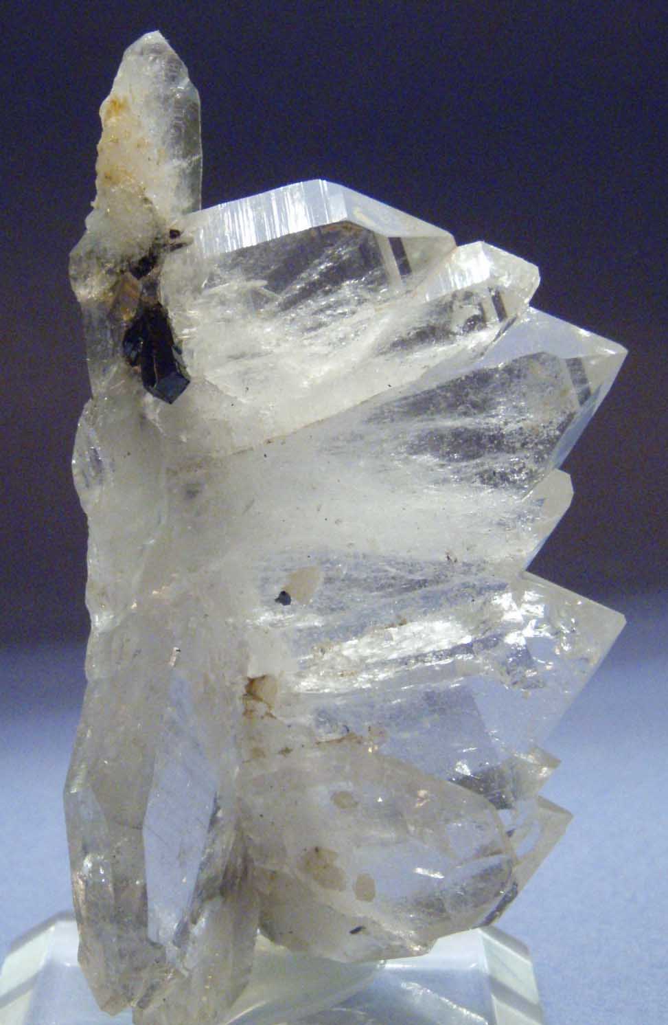

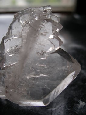

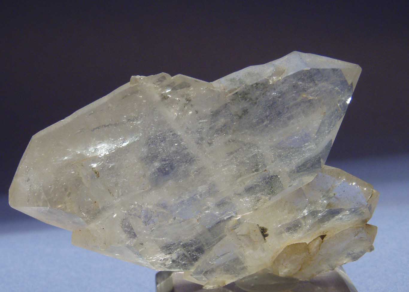

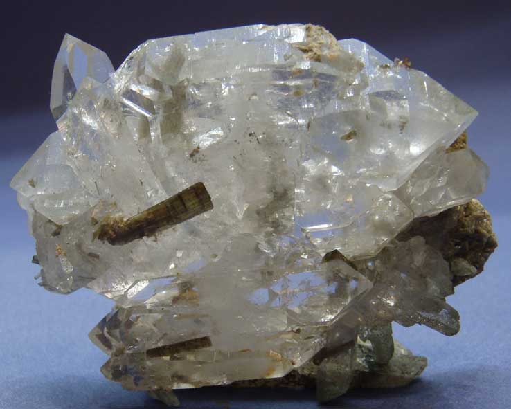

Merci pour toutes ces fabuleuses photos, pourriez-vous préciser les définitions en ce qui concerne peigne, quartz à âme, quartz à croissance parallèle, gwindel, en précisant si votre définition vient du massif du mont blanc ou du dauphiné. Cela pour qu'on s'y retrouve car je croyais avoir compris mais si les peignes d'axinite ne sont pas des peignes je suis perdu...

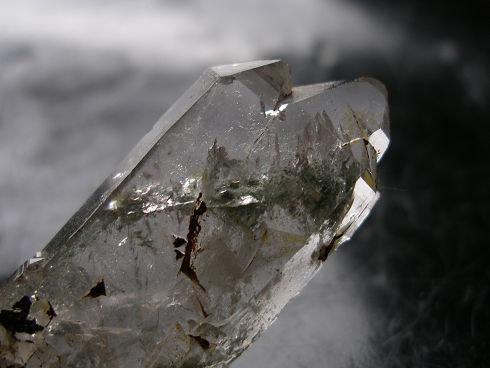

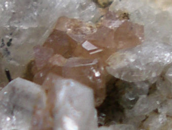

Et merci à orléan qui m'a laissé un commentaire sur ma galerie, ça m'a fait plaisir. Au passage d'ailleurs tu as peut être raison de dire que ces inclusions sont de la calcho, mais vu que la pyrite peut aussi avoir ce genre d'irisation et qu'il n'y a pas de cristallisation observable ça me parait indécidable. C'est pourquoi je m'en tiens à dire que c'est de la pyrite qui est plus fréquente et donc plus probable.
c'est vrai que les quartz sont teintés d'orange par l'altération de la pyrite et peut être jusquà sa disparition totale (en dessous de la couche d'oxydes de fer oranges, tes quartz sont transparents ou laiteux) mais je n'ai jamais vu de pyrite colorées comme cela pour moi c'est typique de la chalco et si les variations de couleurs devaient être encore plus intenses ce serait de la bornite
bon c'est vrai que l'on parle parfois de peigne d'adulaire ou de calcite en peigne (Axinite aussi ?) ce sont en fait des croissances parallèles.

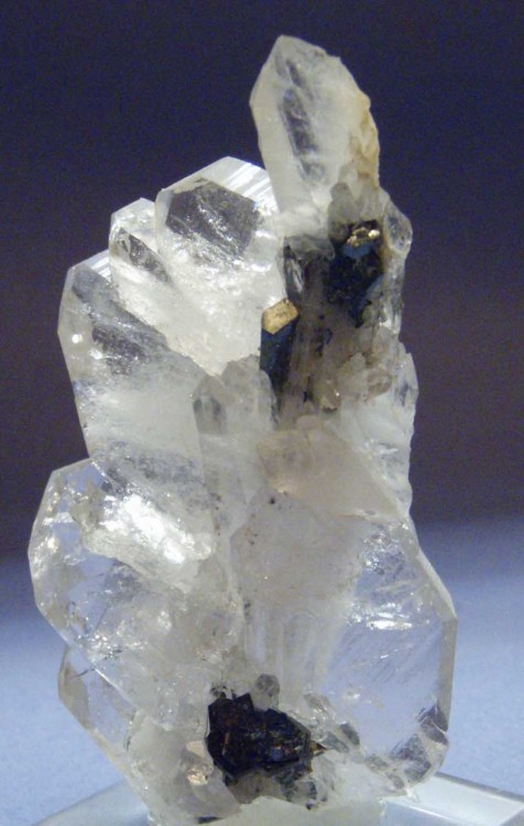

Pour les quartz il faut faire une distinction entre quartz peigne et quartz à âme (pour plus de clarté)
Quand on dit qu'un quartz à une âme on sait que l'on a affaire à un quartz aux croissances parallèles de multiples individus avec une ligne d'inclusions fluides-gazeuses visible qui les traverse tous
en fait l'appelation peigne n'est pas fausse, elle est relative à la forme pleine de pointes.
Mais si on veut parler de peigne à âme il faudrait que les cristalliers francais ainsi que les collectionneurs et les bouquins ne parlent plu de peigne mais de Gwindel (terme allemand pour une croissance hélicoïdale)
bref pour bien marquer la différence autant séparer les deux termes

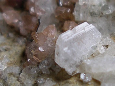

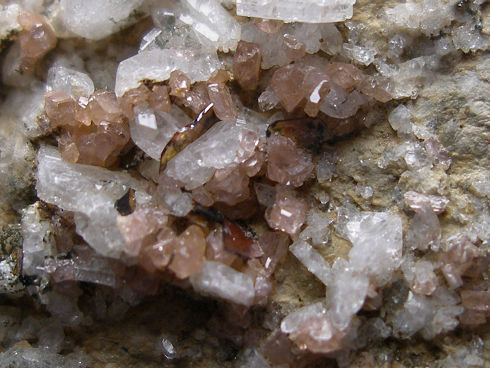

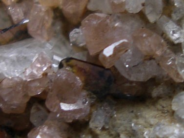

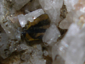

Belles pièces en effet, Titane... Une fois lors d'une sortie, j'ai ainsi troué une pièce recouverte d'albite, 3 monazites et 4 anatases... juste dans des éboulis, sous une motte d'herbe... ce qui laisse penser du potentiel pour les prochaines années...
