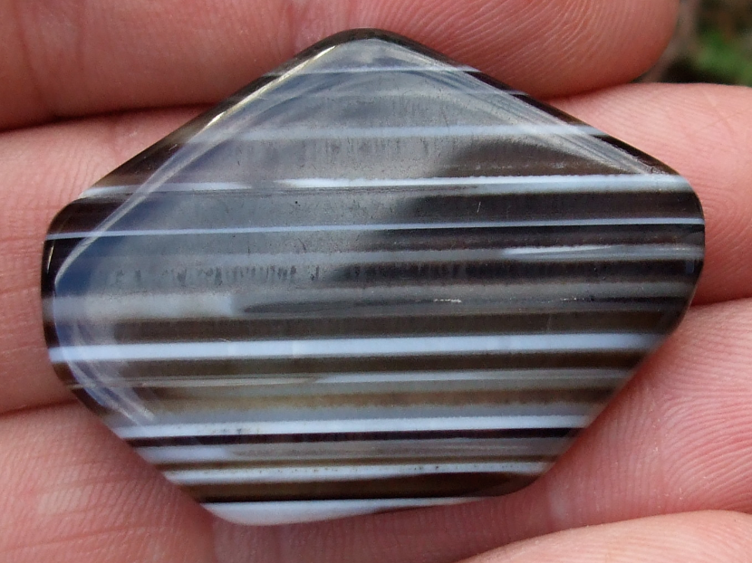

Bonjour .
Pourriez vous m'aider à identifier quelques pierre .
Cordialement.
-1

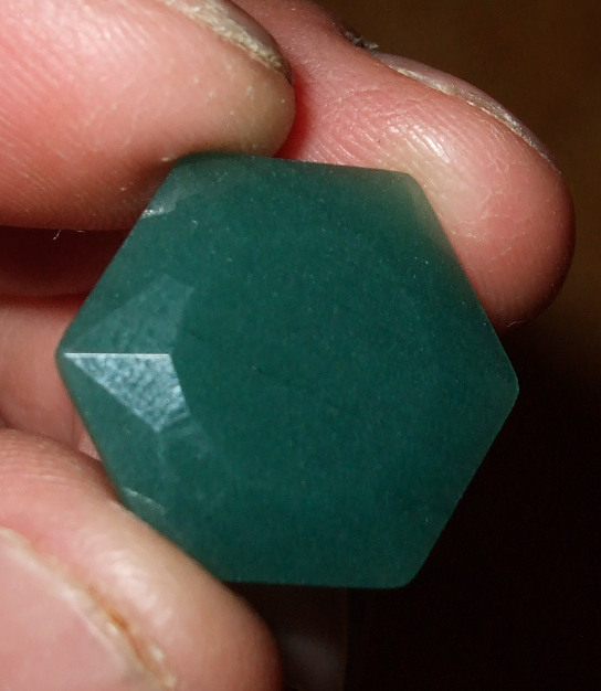

Dureté 6.5/7 densité 2.68
raye le verre .
ne réagit pas au vinaigre.

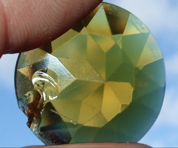

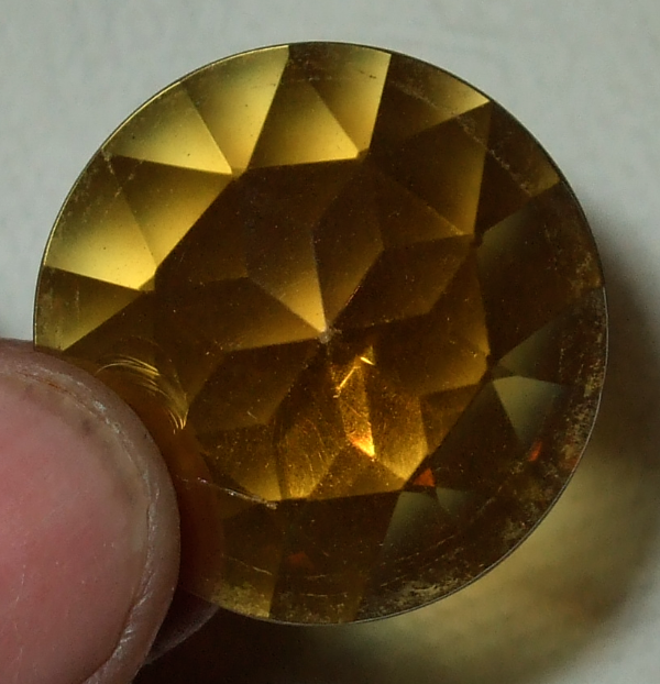

-2 Duteté 6.5 densité 1.97
raye le verre
ne réagit pas au vinaigre .

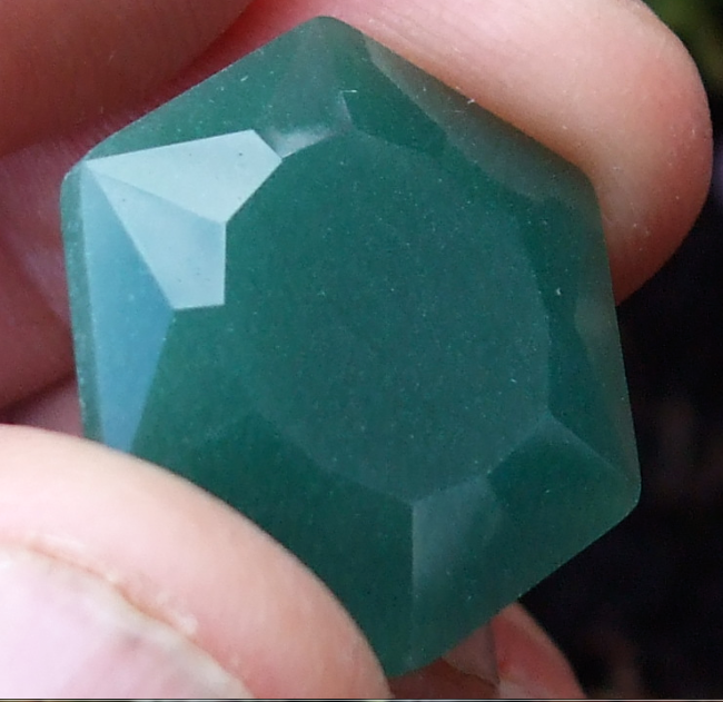

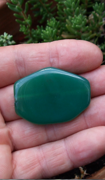

-3 dureté 6.5 densité 2.72
raye le verre
On voit l'ombre de la main au travers en plein soleil .

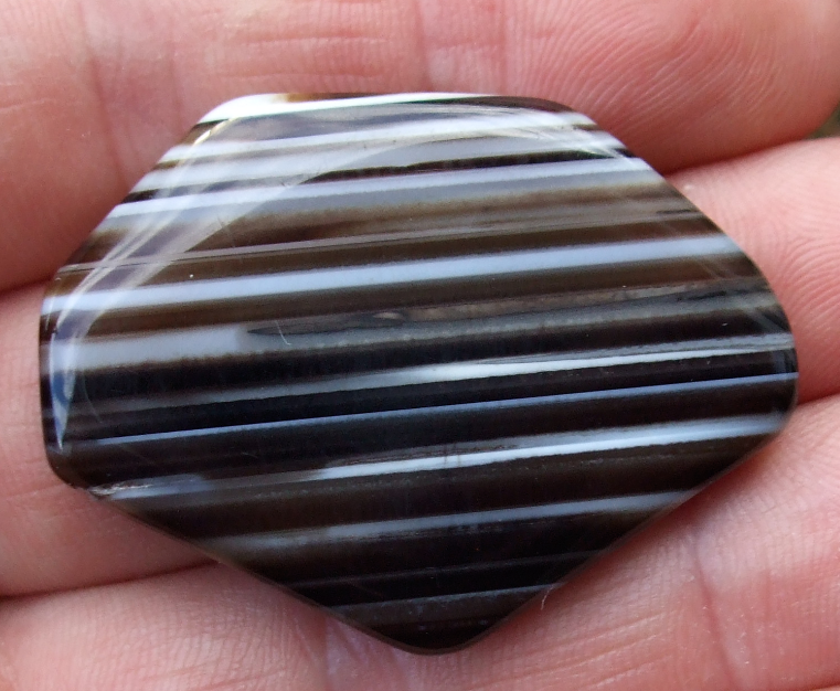

-4 dureté 6.5 densité 2.85
raye le verre .
On voit l'ombre de la main au travers en plein soleil .  ( oeil de tigre ? )
La 1 ...
Quartz :desole: il me semble que ce soit la bonne dureté et densité
La 2 et la 3 j'ai presque dit chrysoprase la densité et la dureté corresponde il me semble mais la couleur n'est pas pareil.
Donc je pence a jadeite :clin-oeil: a voir avec les pro
J'ai juste effectuer le test du verre, mes la pierre N-2  densité 1.97  colle pas avec le verre ?
Densité reprise 4 x avec eau déminéralisée et balance de précision 0.00 . xD
la 1- 3 & 4 pourrait être du verre je pense .
C'est la dureté qui m'intéresse. car si tu as juste essayé de rayer du verre et que ça a rayé, ça peut avoir les duretés 5 à 10, donc faut faire d'autres tests de dureté pour avoir une fourchette, raye du quartz avec pour voir, si ça raye pas -> dureté entre 5,5 et 7, verre possible
Bon j'ais effectuer les test
Le silex raye la n-1-2 et ne raye pas 3 et 4. / La n-1-2-3-4  raye pas le silex . ( sur n-2 on vois aussi l'ombre du doigt au travers au soleil)
Donc une dureté de 7 pour la n-3-4 .
Faut j'arrive a déterminer la dureté de n-1-2 .
La n-1 ne doit pas être un quartz met un verre teinter . ( elle raye le verre, mes pas un silex et le silex est d'une dureté de 7 ).
donc elle est entre 5.5 et 6.5 .
Il y a 18 heures, L'as a dit :
Bonne déduction.
Le verre de vitre a une dureté de 5,5.
Tout ce qui est plus dur raye donc ce même verre.
Mais tous les verres n'ont pas la même dureté ni la même densité, donc on peut dire que le verre raye le verre!
Si vous faîtes du verre avec du sable de Fontainebleau qui est de la silice quasi pure, vous aurez du cristal qui va approcher de très près la dureté du quartz.
Bon, je ne suis pas un spécialiste du verre non plus, alors je vais juste donner mon humble avis:
- la 1, vu la cassure, c'est du verre!
- les 2 et 3, je ne serrai pas aussi affirmatif.
- la 4, à part une agate, je ne vois pas d'autre possibilité que du verre. Faudrait essayer de la rayer avec un "vrai"  morceau de quartz pour être fixé.

N-2 éclairer elle est de couleur bleu , alors qu'elle est verte ? peut être une jadéite bleu/verte ?
N-3
N-4
