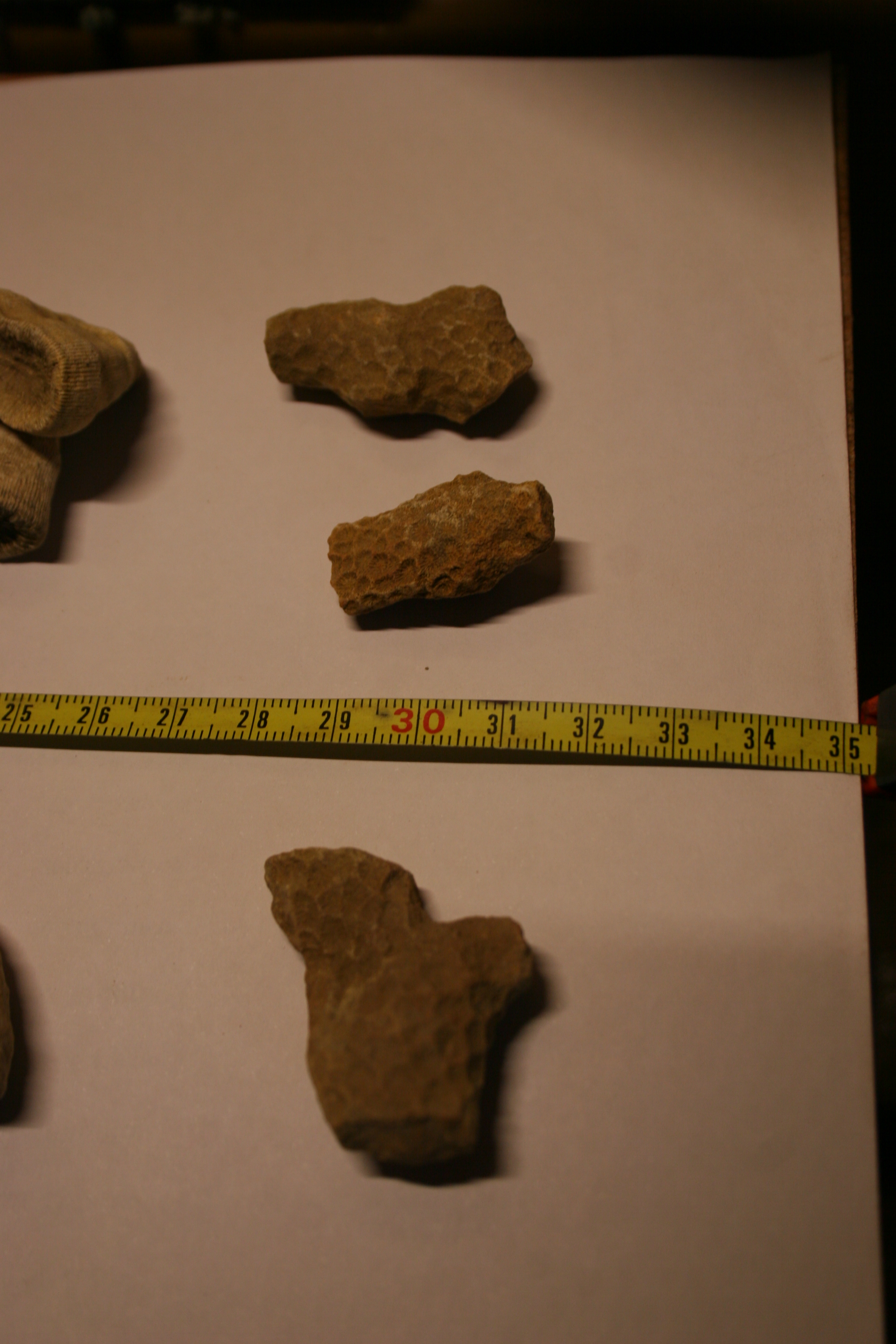

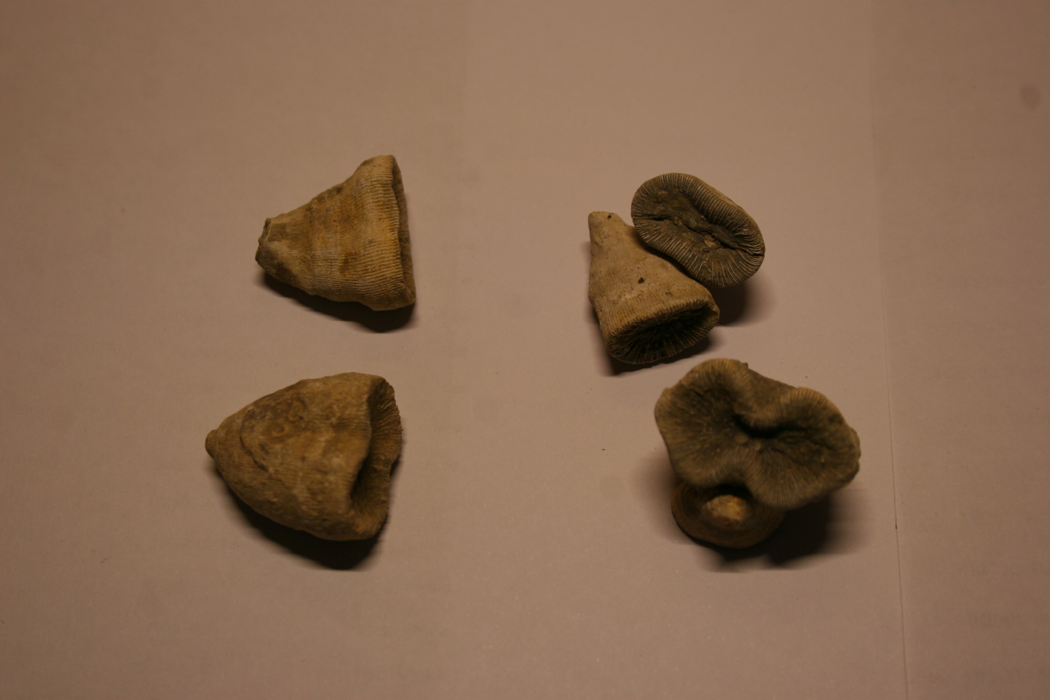

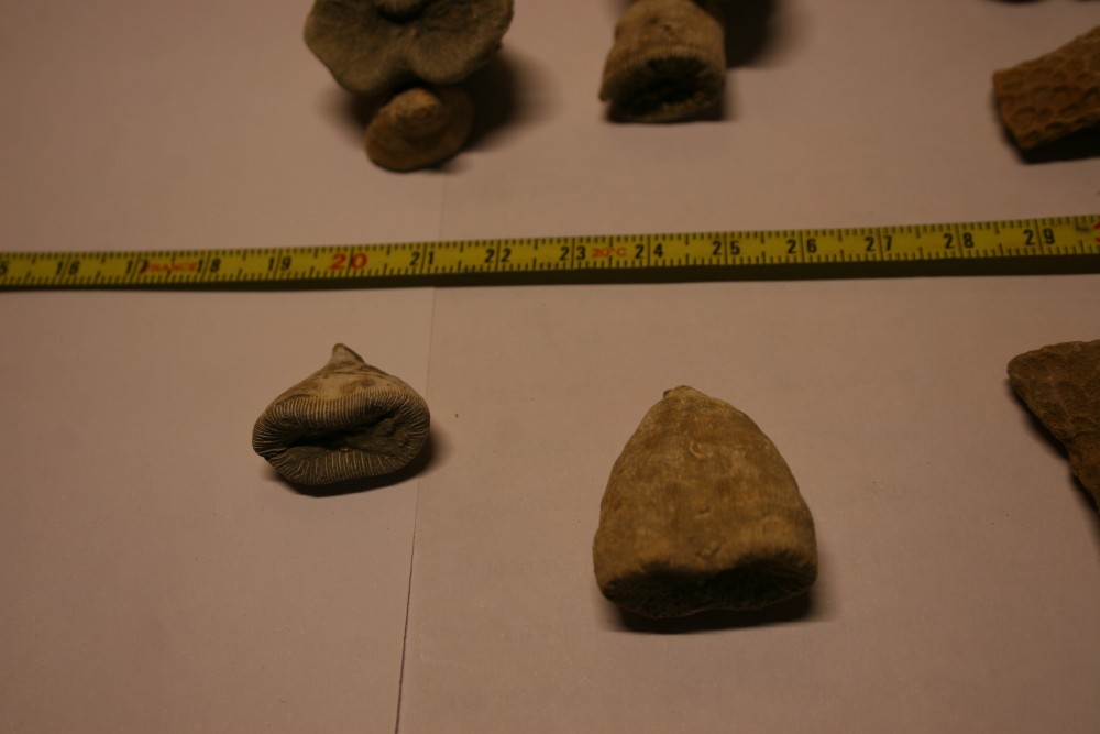

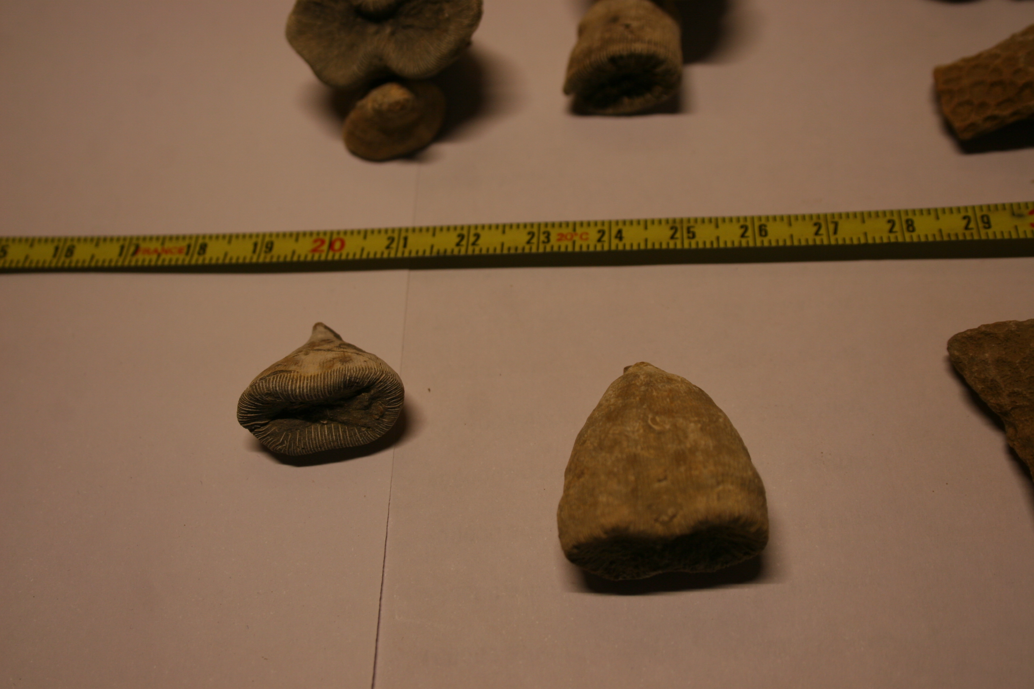

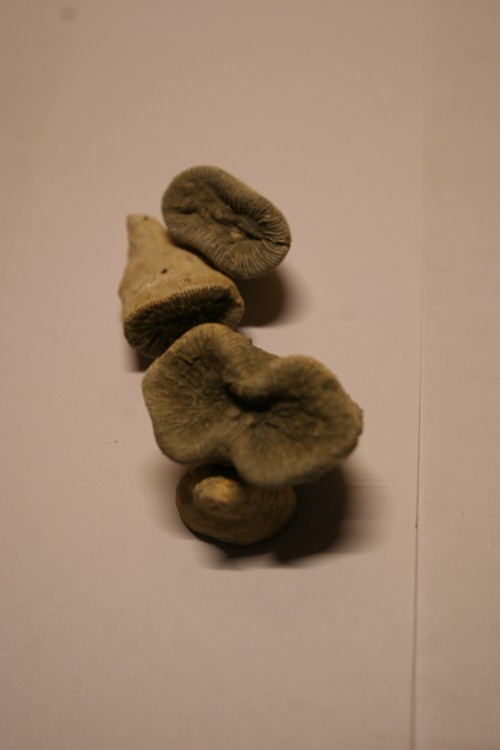

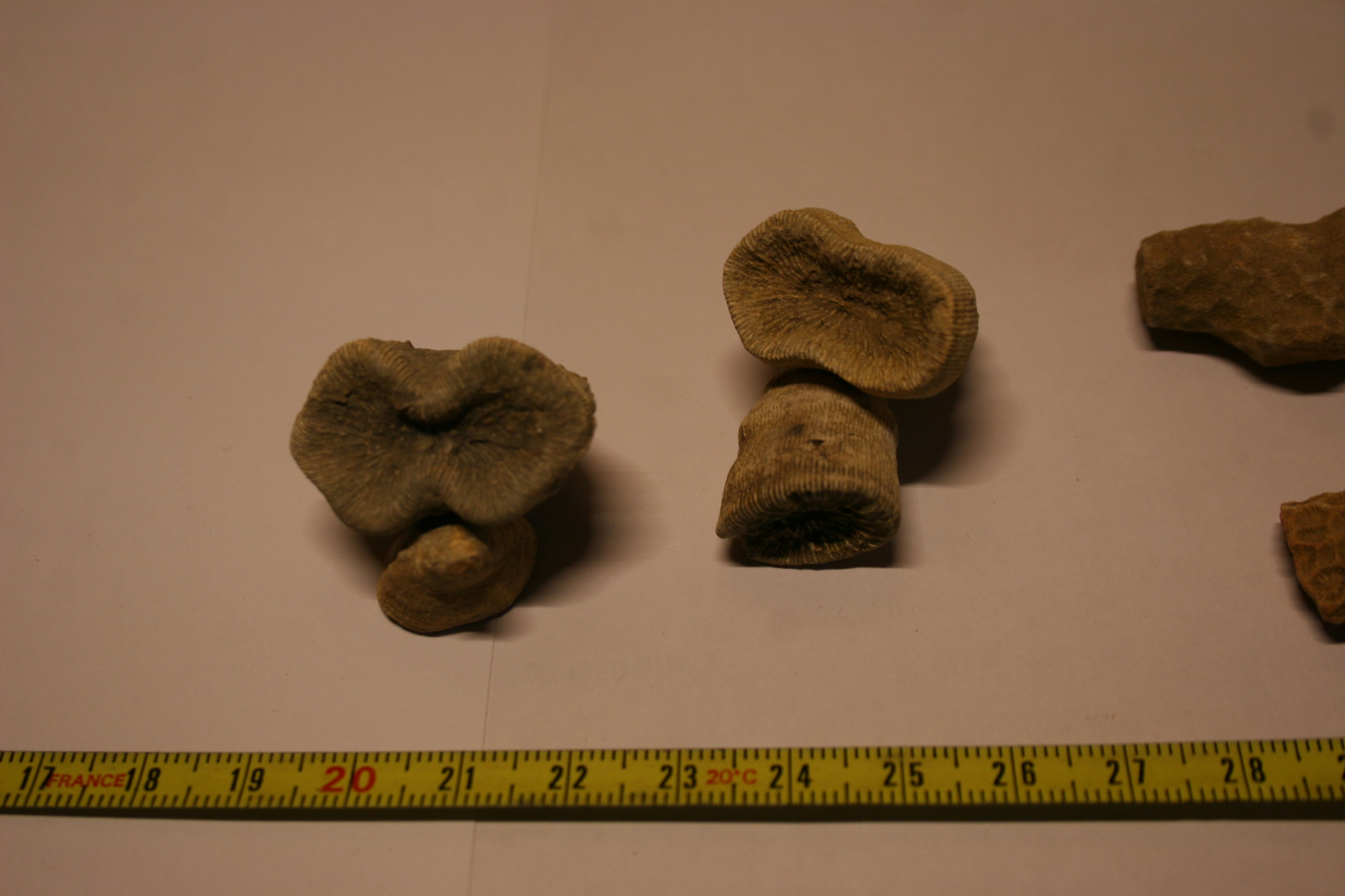

Ce week end j'ai ramassé des fossiles dans une vigne près d'ESPERAZA.
J'ai regardé sur infoterre pour la période et j'obtiens "OXFORDIEN SUPERIEUR".
Mais sur internet, ce qui ressemble à mes coraux est du SANTONIEN (PLACOSMILIA VIDALI) ou de l' YPRESIEN (PATTALOPHYLLIA SINUOSA).

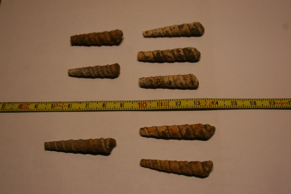

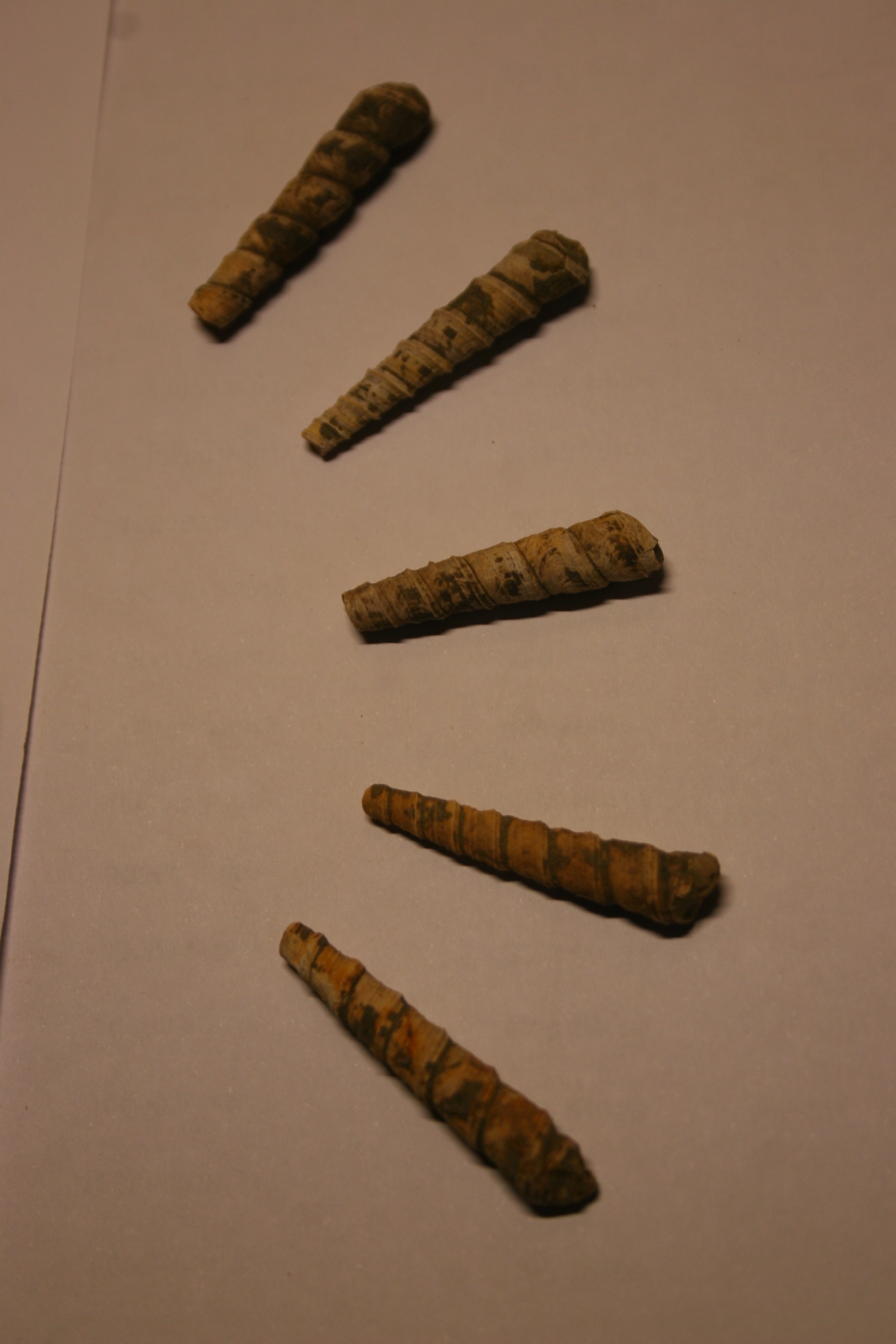

Je mets aussi des photos d'un gasté5910c2b154f8f_FOSSILES062.thumb.JPG.e26cd5a8eef656e00839e247cf140412.JPG5910c319160be_FOSSILES057.thumb.JPG.0a35af2e4a99eda73aaf79f0962eb7bc.JPGropode et des morceaux d'un autre corail au cas ou cela pourrait aider.
Pourriez vous, s'il vous plait, éclairer ma lanterne?

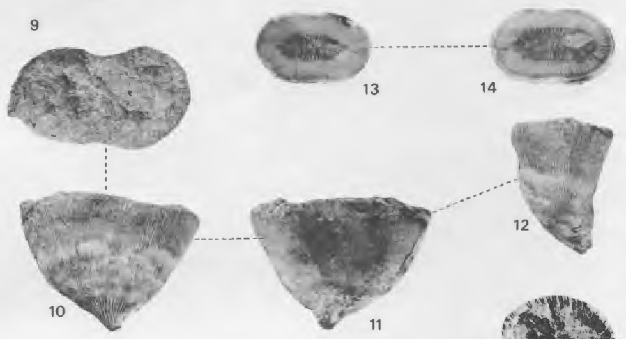

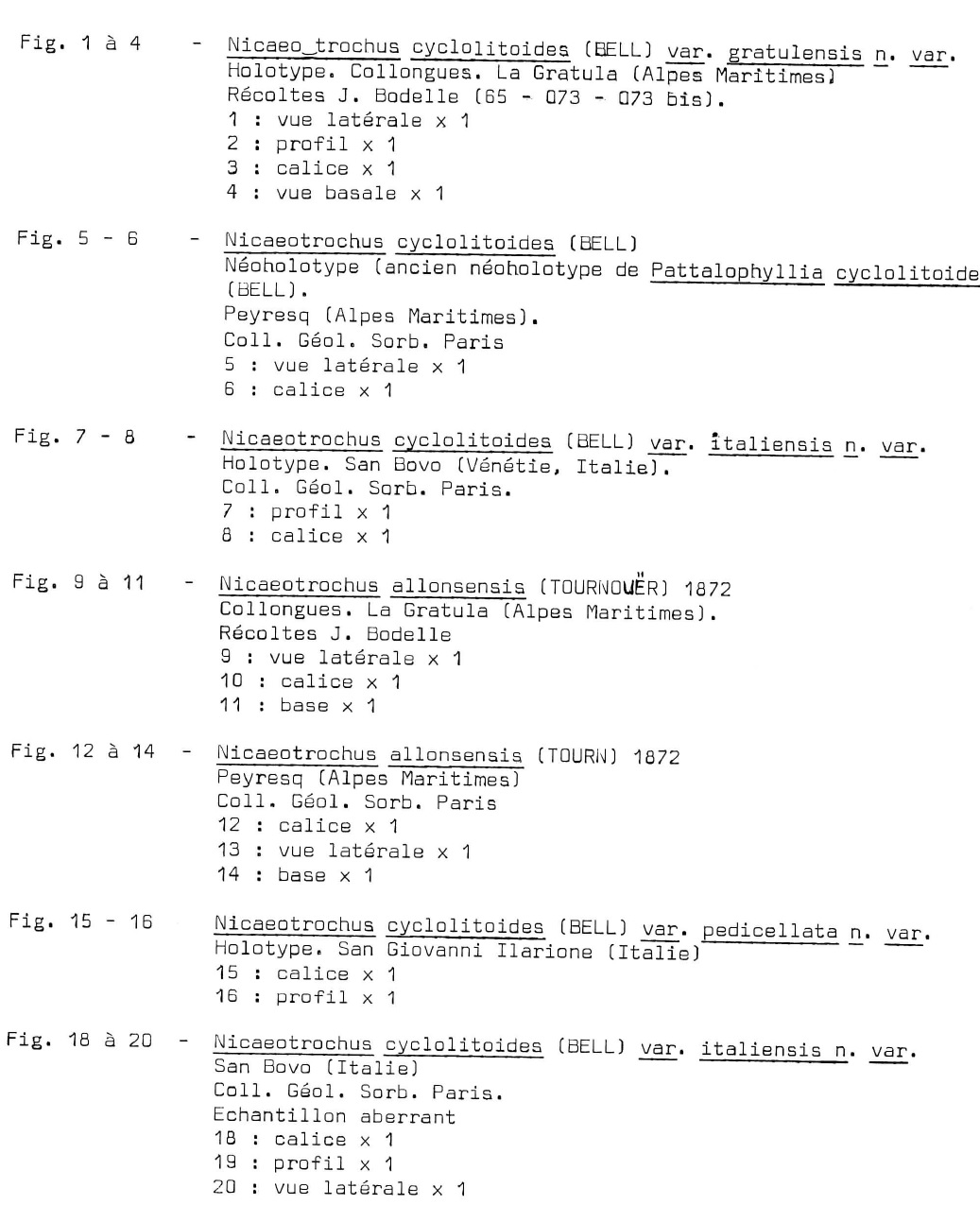

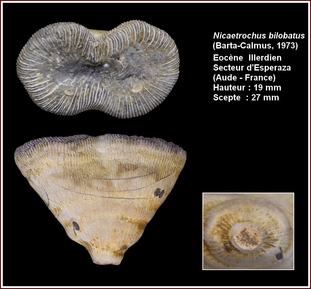

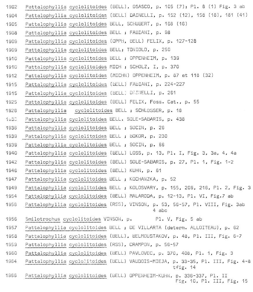

Barta-Calmus 1973 describes and illustrates Nicaeotrochus Nov. Gen.
She describes and illustrates two species of her new genus, N. cyclolitoides and N. allonsensis.
Nicaeotrochus bilobatus (Elasno 2017) nov. sp. ??????????????????

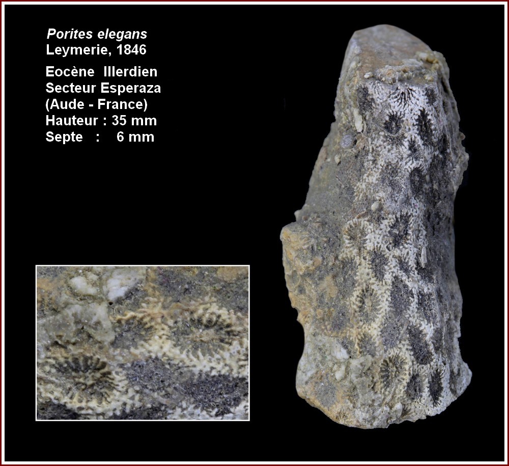

And for the genus Porites, its appearance is after the Ilerdian.

Merci pour les commentaires encourageants
Oyo, mon pseudo est elasmo et non elasno

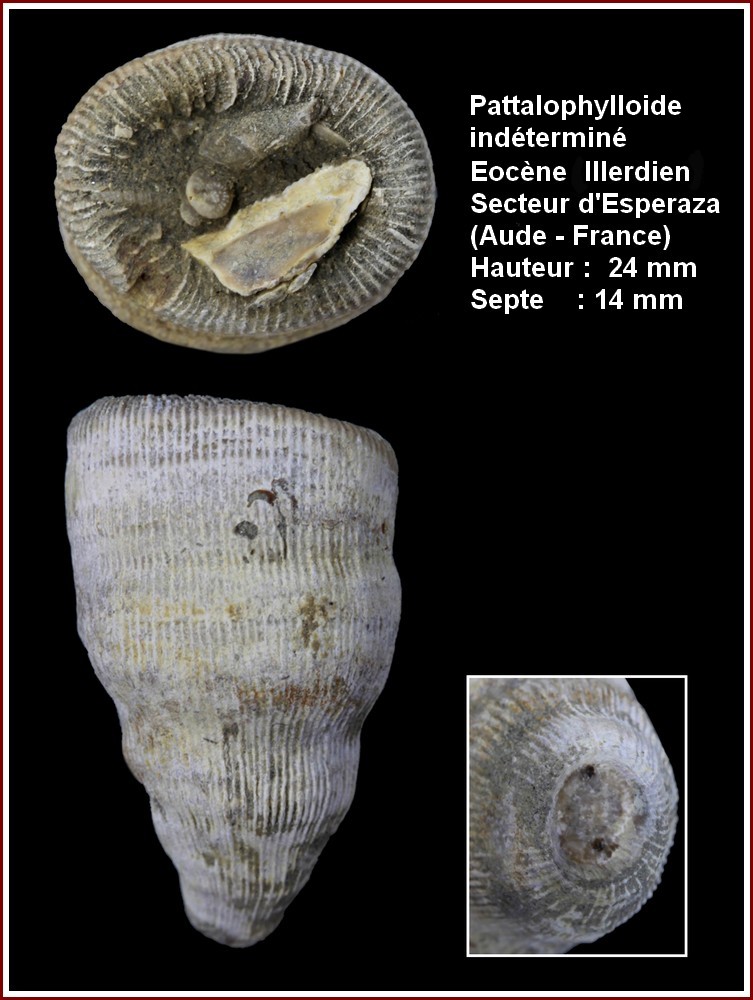

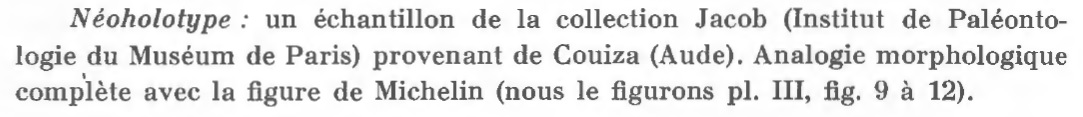

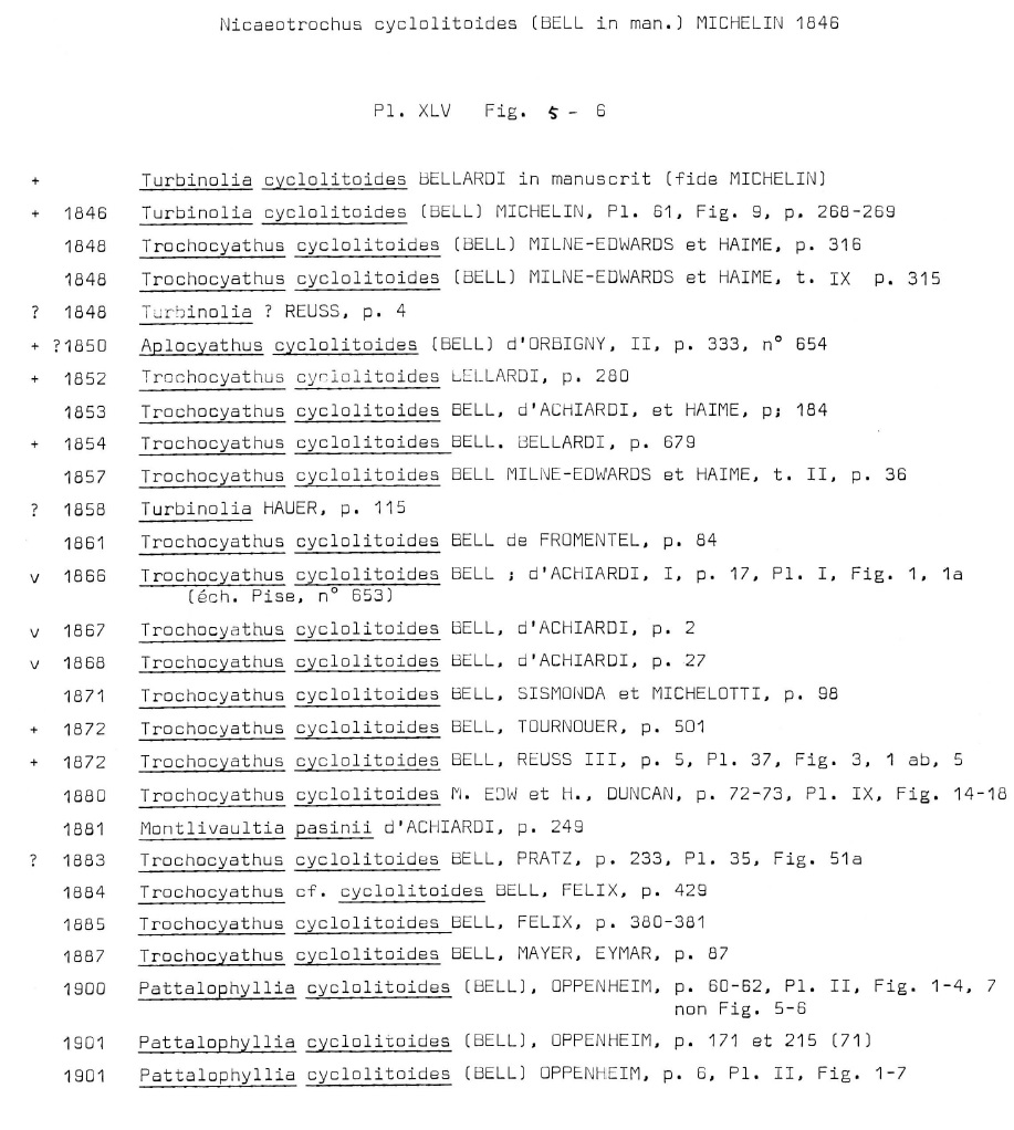

Appelés Turbinolia par Bellardi puis Pattalophyllia par Oppenheim (1900); recombinés Nicaeotrochus par Barta-Calmus (1973)
1º- Barta excludes from the genus Pattalophyllia those two species and only those two species. Otherwise Pattalophyllia is a completely valid genus with different species.
2º- Barta doesn't work with Ilerdian materials in the work of 1973.
3º- Nicaeotrochus bilobatus is a new species created by you the other day. Nicaeotrochus bilobatus (Elasmo 2017) ????????????
4º- You forget that these materials were other names besides those you cite.

Lástima que no se mencionen los autores de las especies citadas, se hubiese podido tirar del hilo, de esta manera es imposible.
En cualquier caso no puede citar esa especie como salida de Barta 1973 porque no aparece en esa publicación.
Pregunte a su amigo por si tiene otra documentación sobre el tema, es un asunto que me interesa.
Sí, gracias, pero ahí aparece Nicaeotrochus cyclolitoides y referencia a Barta 1973.
Se trata de buscar la especie que Vd. cita. Si no recuerdo mal hay un trabajo concreto sobre el género Nicaeotrochus escrito por Barta pero no consigo dar con la referencia.

En cuanto a la especie del Sr. Elasmo la referencia de la que hablo es esta:
BARTA-CALMUS, S. (1987): Pattalophyllia D'Achiardi 1867 et Nicaeotrochus nov. gen. Definition des taxons les composant (Scleractiniaires, Caryophlliidae) au Tertiare.- Bull. Soc. Sci. hist, nat., 118, 69-93, Paris.
No dispongo del documento, si alguien lo tiene y es tan amable de facilitarlo quizás ahí encontremos la especie.
Por cierto, tengo dos referencias diferentes de modo que pondré la otra también porque no se cual es la correcta, lástima de signaturas.
BARTA-CALMUS S. 1987 Pattalophyllia d’achiardi 1867 et Nicaeotrochus nov. gen. Définition des Taxons les composant (Scleractiniaires, Caryophylliidae) au Tertiaire. Bulletin de la Société des Sciences Historiques et Naturelles de l’Yonne, volume 118

Vale, pues hasta aquí lo que he podido encontrar de lo que dicen los franceses sobre estos bichos.
Lástima no haber encontrado ese Barta-Calmus 1987, sería interesante verlo.

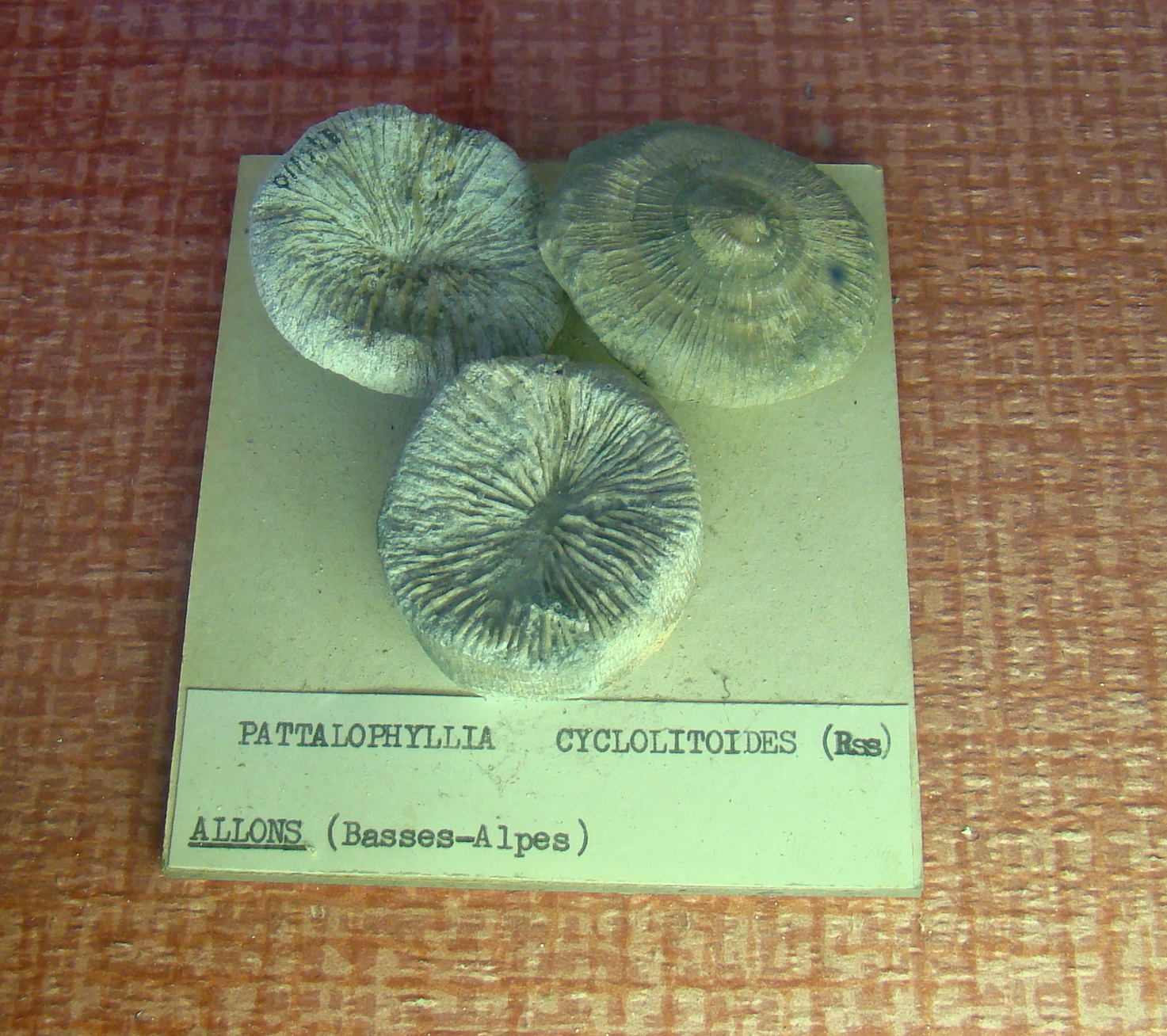

Un último apunte, unas fotos de unos Nicaeotrochus de Allons. Todavía con la designación antigua. No tengo ni idea de donde proceden porque no lo referencié cuando lo saqué. !!! Mal, nene, mal. !!!
