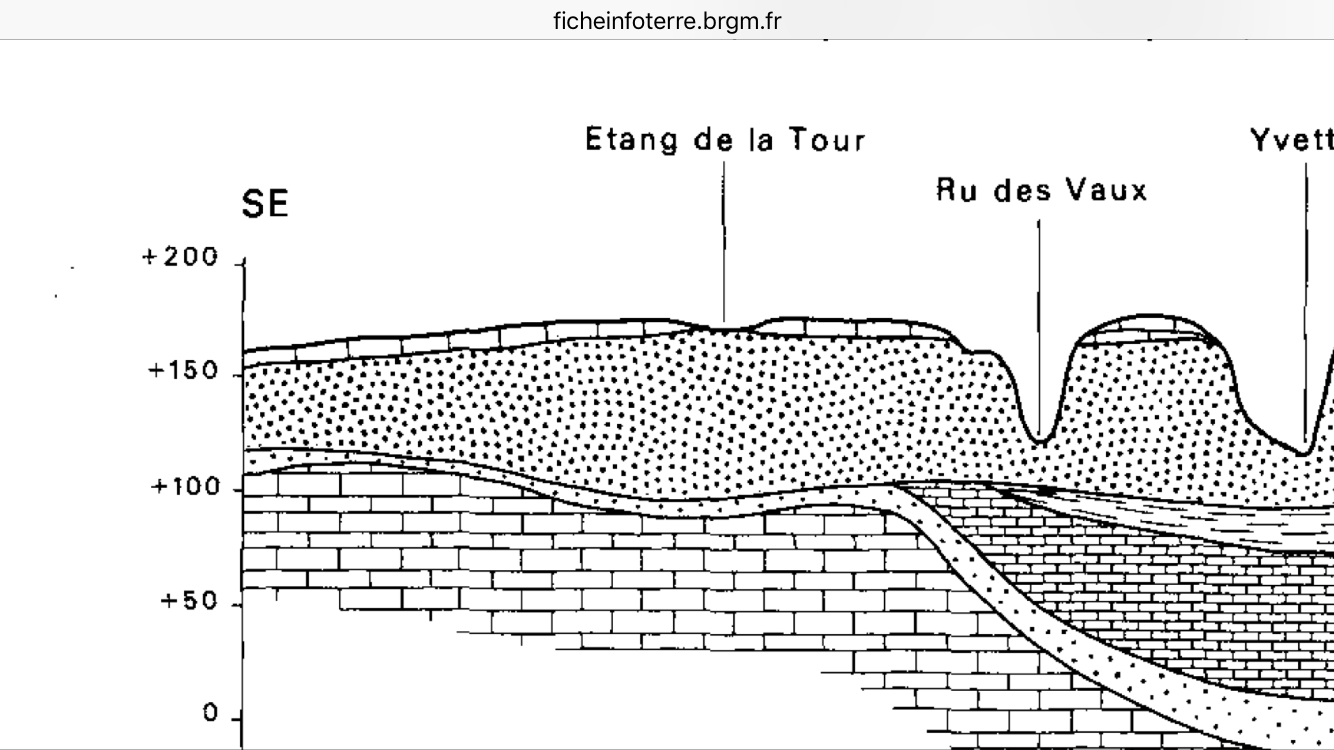

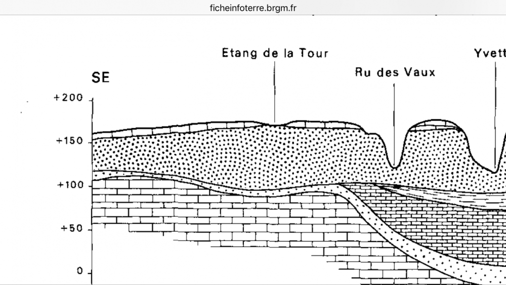

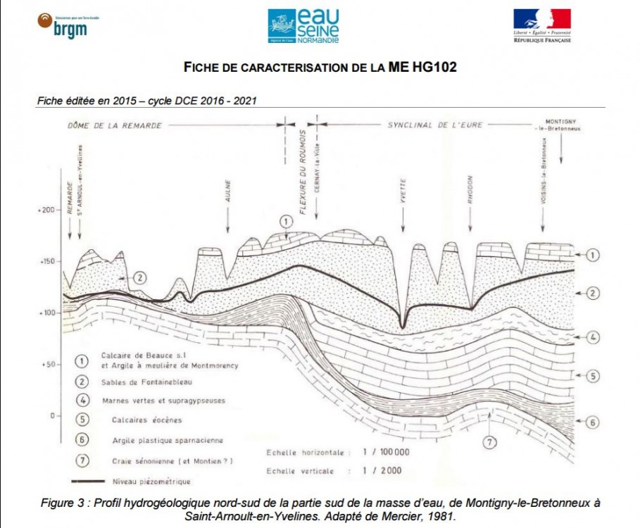

Une coupe, proche de celle de Next, qui va au plus prés de Jouy-en-Josas, zone où la craie est très profonde (environ 200m sous la surface).

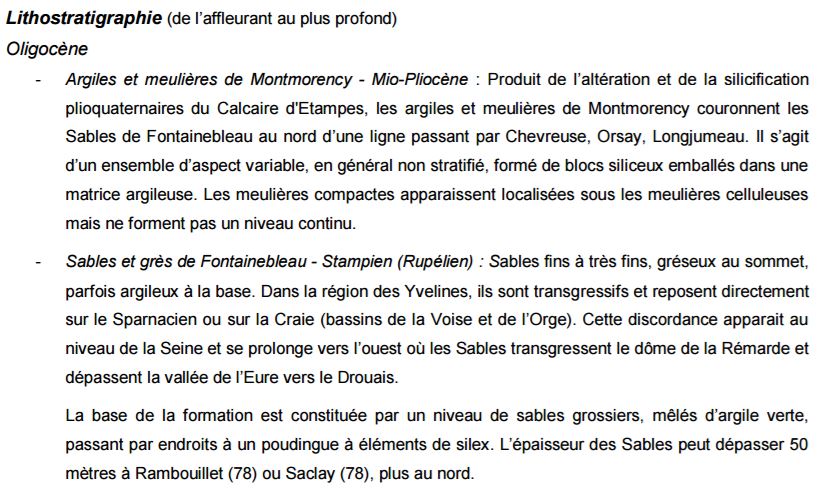

Extrait de la description des terrains
590ad9d45ce32_Capturebrgm1.JPG.198845d7f2ce087580bfc9029003d033.JPG.
ces figures sont issues de ce rapport : http://sigessn.brgm.fr/files/FichesMESO/Fiches_completes/Fiche_MESO_FRHG102_Seine-Normandie.pdf

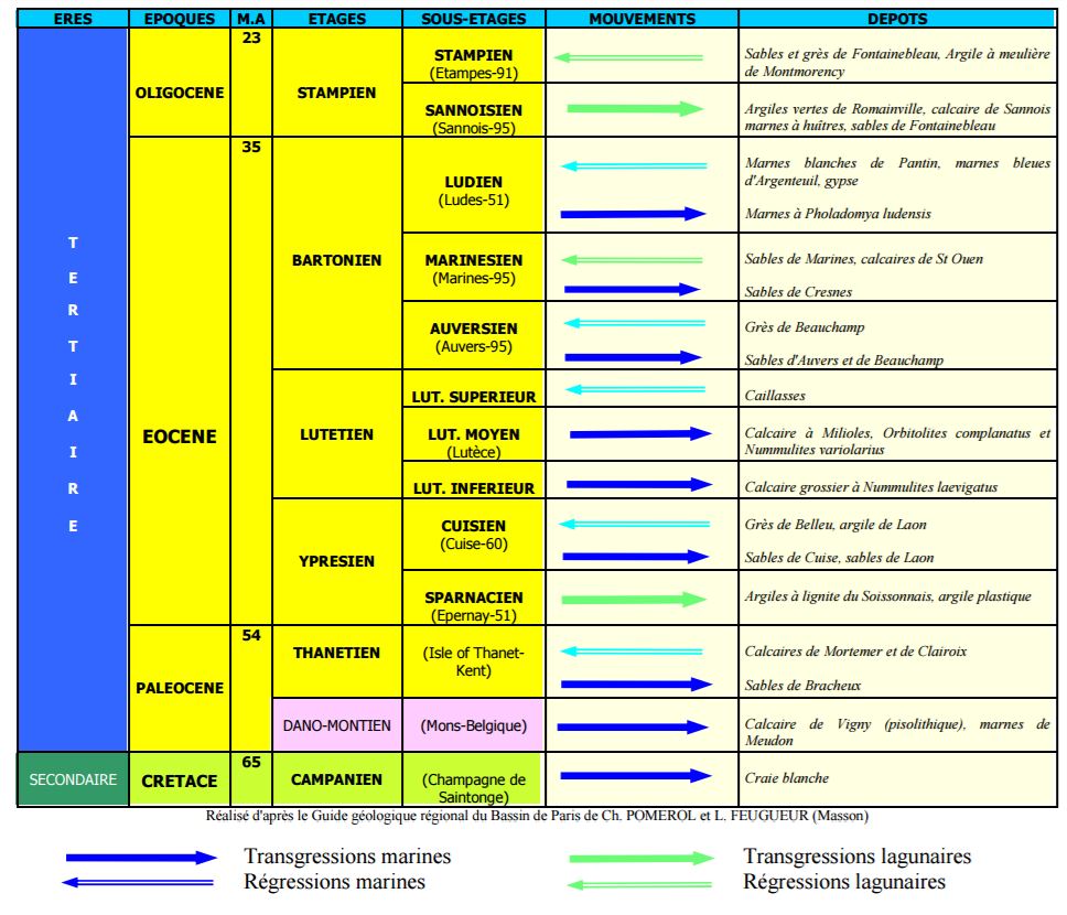

En complément, juste pour info, pour les gens qui comme moi ne connaissent pas le bassin parisien, les transgressions de l'éocène.
Ok merci Jef06 c'est bien ça que j'évoquais : les poudingues à galets de silex stampiens. Issus de démantellements et remaniement des argiles karstiques à silex.

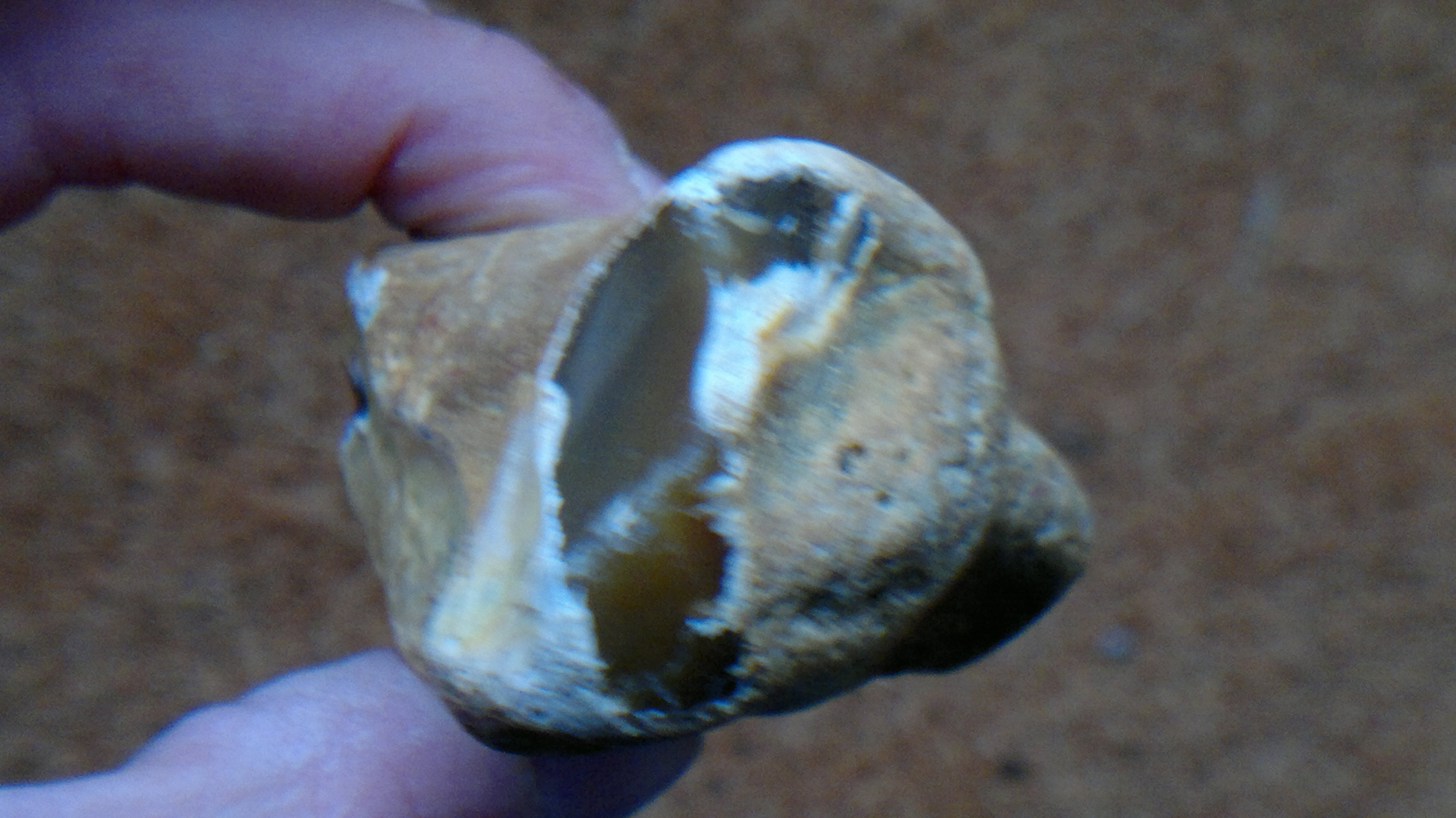

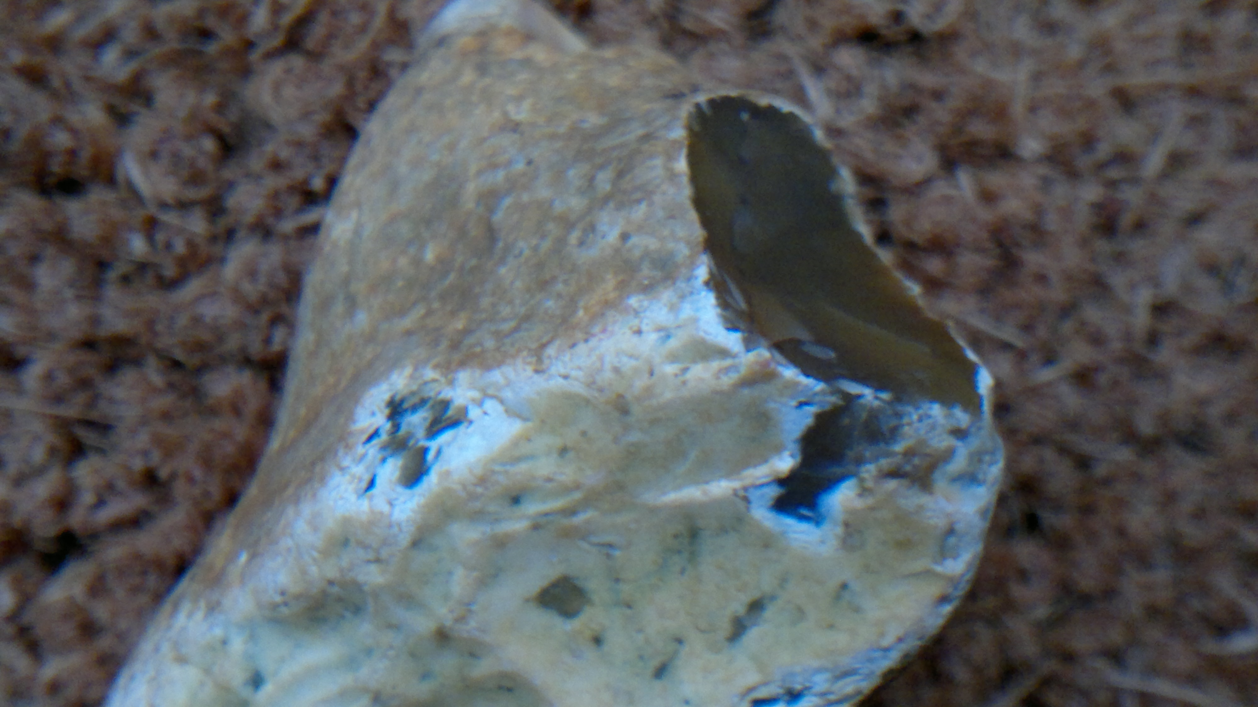

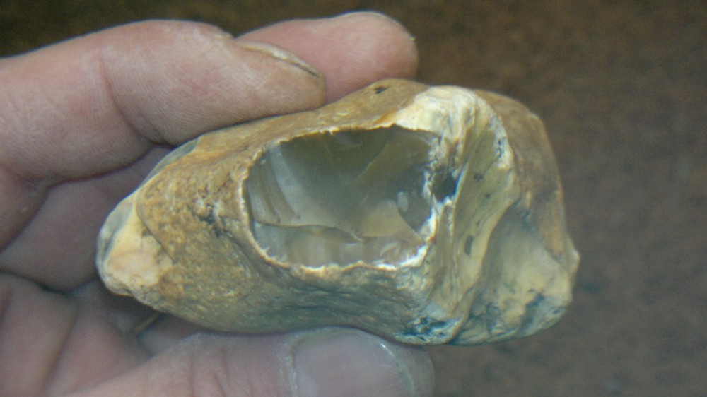

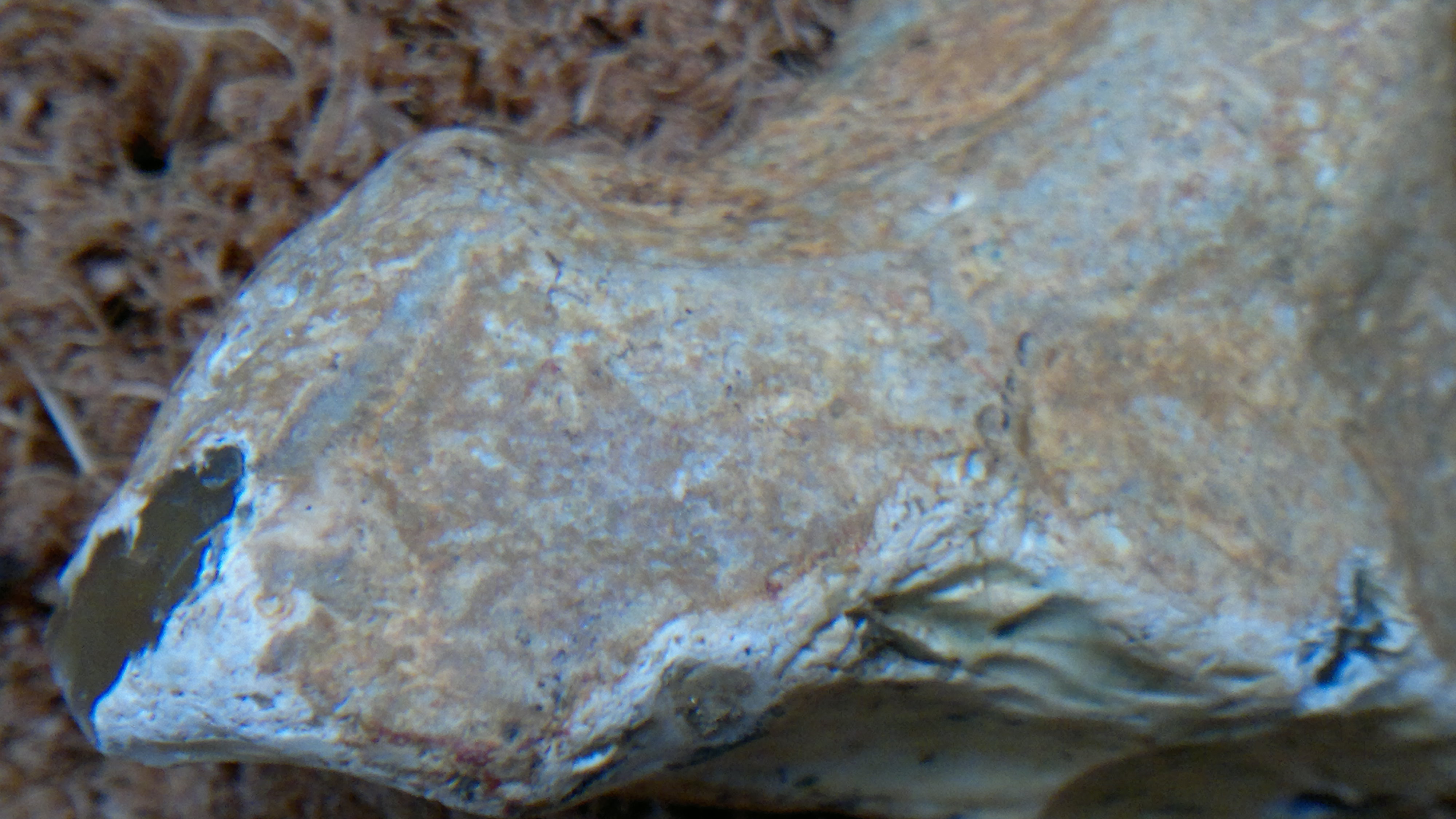

L'as peux tu presenter le gros galet de silex avec des vues zoom, sous plusieurs angles ?

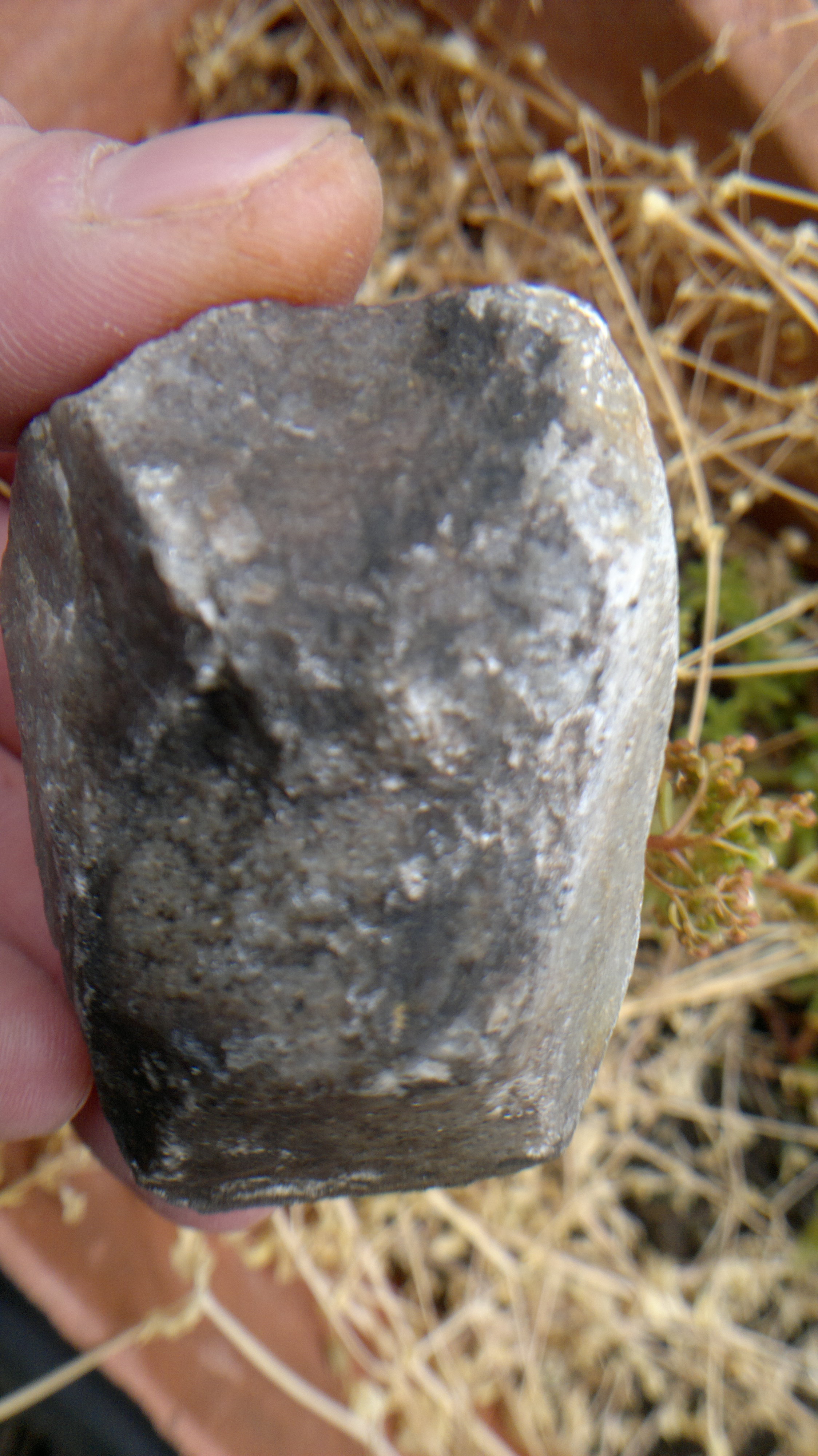

Bonjour .

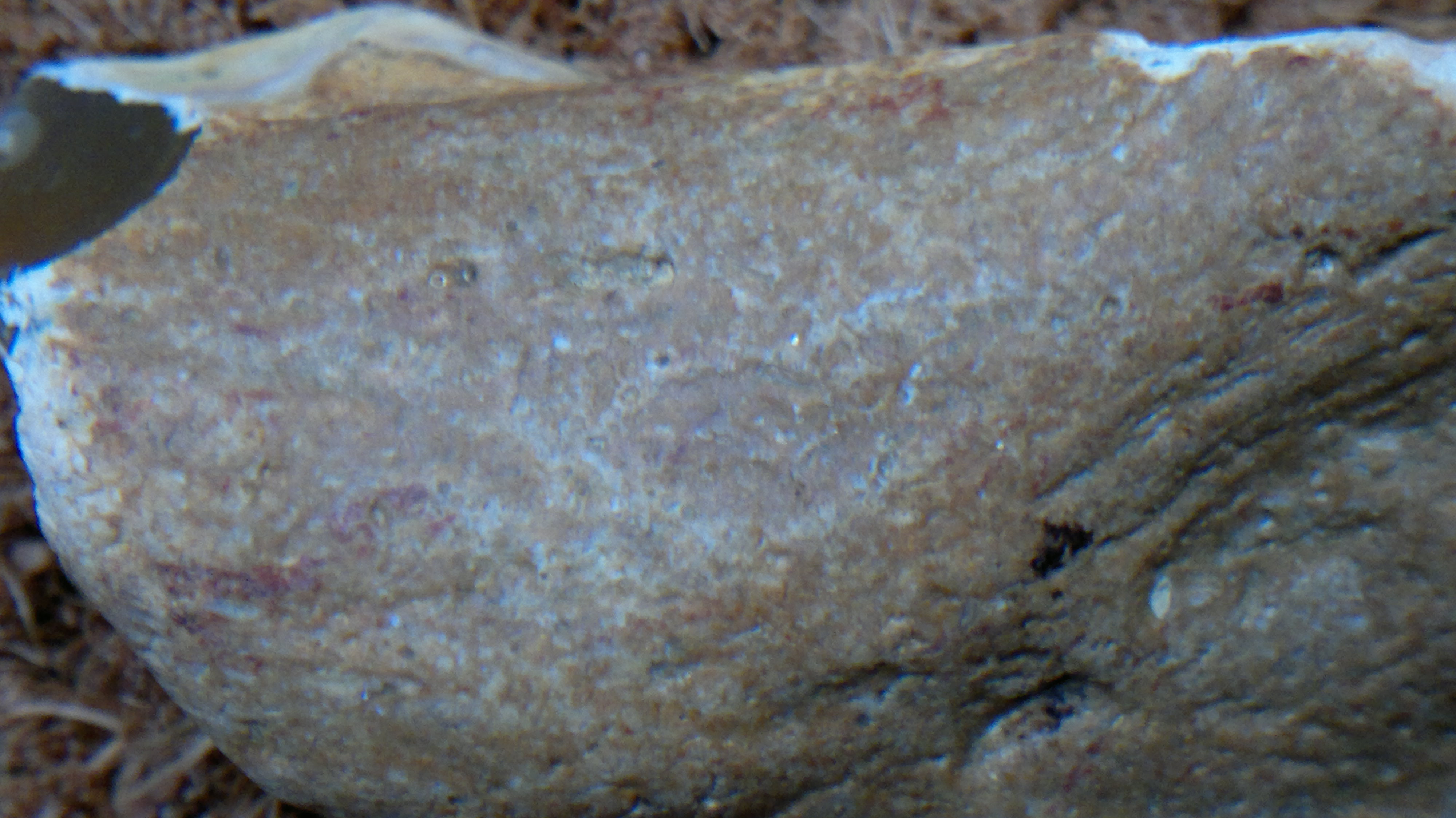

Je vais essayer d'en découvrir d'autre et faire de nouvelle photo du galet de granite . ( Zoomer )
Voici les nouvelles photos .
si besoin de mieux j'irais imprinter un meilleur appareille
Invité jean francois06
@L'as Point de granite dans ton coin. Je crois que tu as perdu le fil de la conversation.
Une roche est constituée de minéraux. Pour donner un nom à une roche, il faut déterminer ces minéraux et observer leurs agencements et leurs formes.
Regarde bien ta roche, si besoin prends une loupe.
Que vois-tu?
Est ce homogène?
Est ce constitué de grains?
Comment sont ils ?
Arrives tu à détacher des grains? Un coup de marteau donne t'il une poudre, un sable?
Un test de dureté, ça raye le verre?(si ça raye le verre, il y a de forte chance que cette roche contienne du quartz, et ce sont les grains de quartz qui rayent le verre)
Un test avec de l'acide chlorhydrique , si ça bouillonne, il y a de forte chance pour que cette roche contienne de la calcite, dans le cas ou il ne se passe rien pas de calcite. Et la calcite peut être entre les grains de quartz.
A partir de ces tests et observations, tu pourras savoir s'il s'agit d'une roche magmatique (un granite par exemple) ou d'une roche sédimentaire( un grès par exemple).
il faut faire la démarche, sinon tu n'apprendras rien.
Ensuite, regarde sur internet à quoi ressemble un granite, regarde à quoi ressemble un grès, une calcarénite, un calcaire, une marne etc...

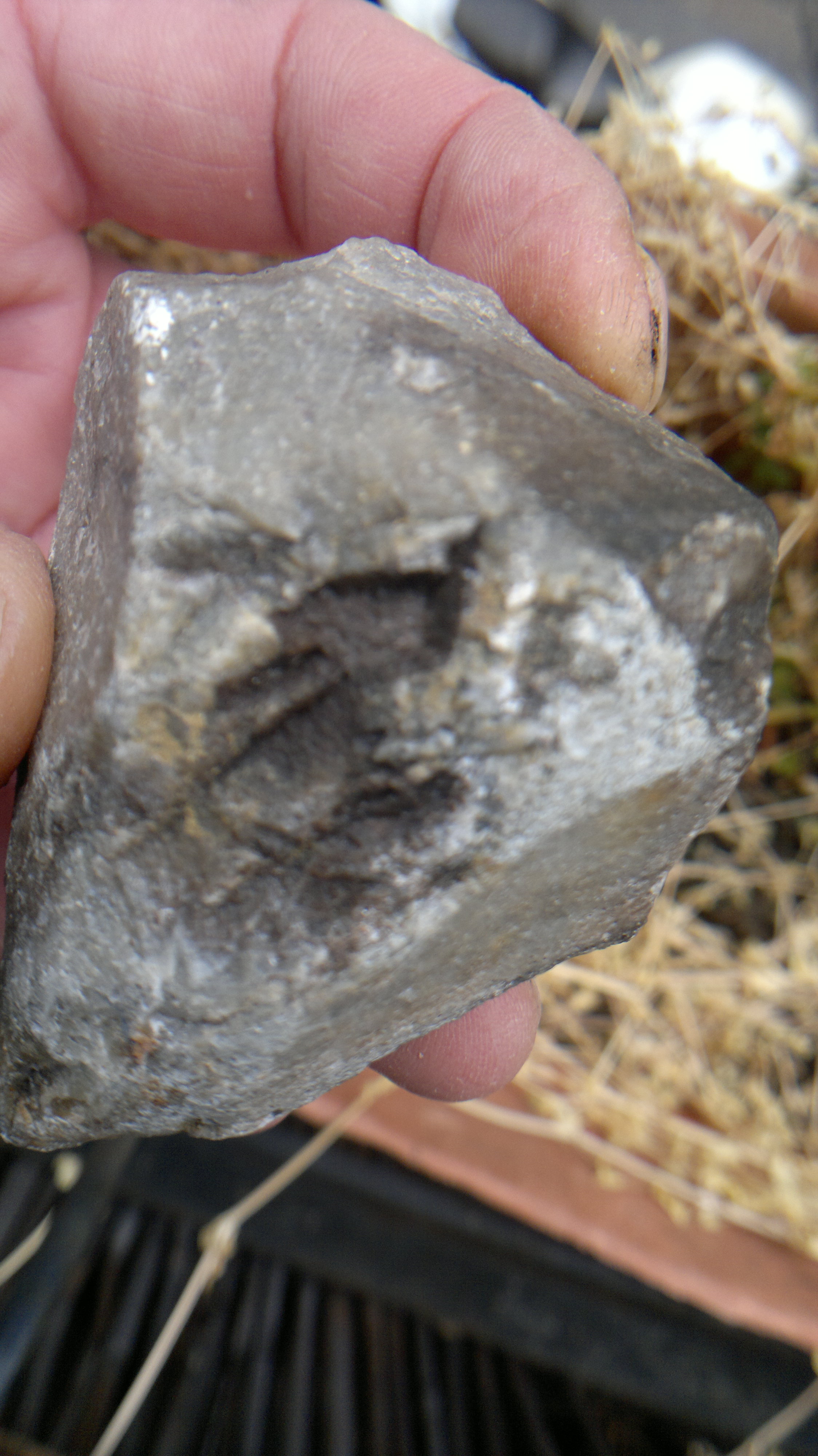

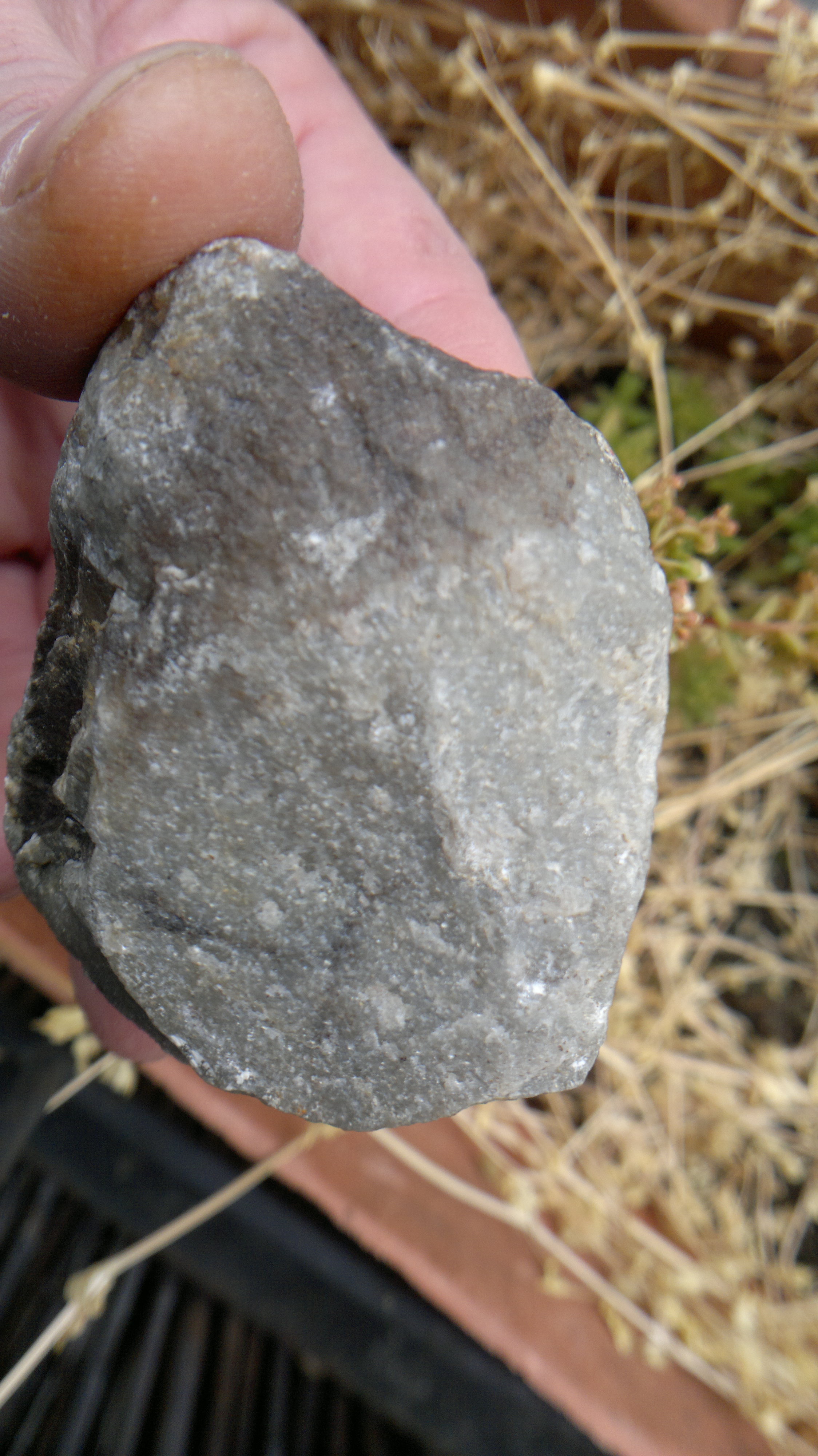

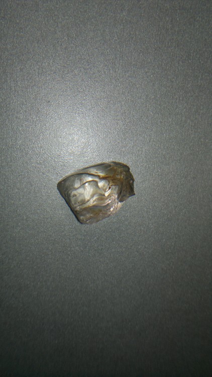

Ah oui je sais pas, j'ai remis les photo, pour next sinon j'aurais rien redemander .
J'ais regarder a la loupe il fait :
( granuleux ,graisseux , semble avoir quelques veine mes très peut, de colorie Griz claire au griz très foncer ( voire noir)
je viens d'effectuer un teste HCI sur les parties un peut blanche et la j'ais réaction au HCI émultion blanche .
Le seul endroit ou le teste HCI réagit ce sont les partie blanche .
Il raye le verre et la pointe d'un couteau détache quelques grain , au passage du pouce la trainer blanche s'efface .
J'ais qu'un petit marteau, impossible de crée un impacte dessus, très dur pas de poussière suite au choc .
Granuleux, donc constitué de grains (ce n'est pas une argile, une marne, un silex, un verre volcanique etc..) Donc on peut hésiter entre une roche magmatique comme un granite, une roche métamorphique ou bien une roche sédimentaire détritique.
Les grains se touchent ils? Ont ils une forme? Ont ils une orientation particulière? La roche semble t 'elle litée?
Pour les tests, il faut le faire sur des parties saines et représentatives pour être sûr de son test.
Un site qui t’intéressera peut être : http://foretdebiere.blogspot.fr/2015/01/platiere-des-trois-pignons-existence.html
Je vais examiner ce que tu me dit que veux dire litée ?
en faite je viens de tester la pointe du couteau, mes  il détache rien , mon couteau ce dépose dessus (elle bouffe mon couteau ce ne sont pas des grain qui ce détache .)
j'ais l'impression qu'elle est incassable cette pierre .

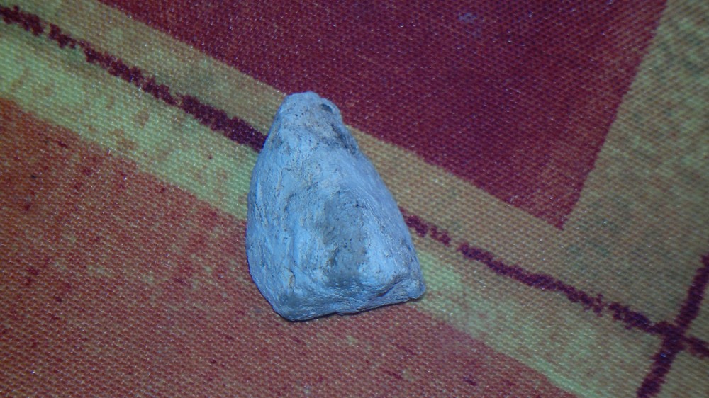

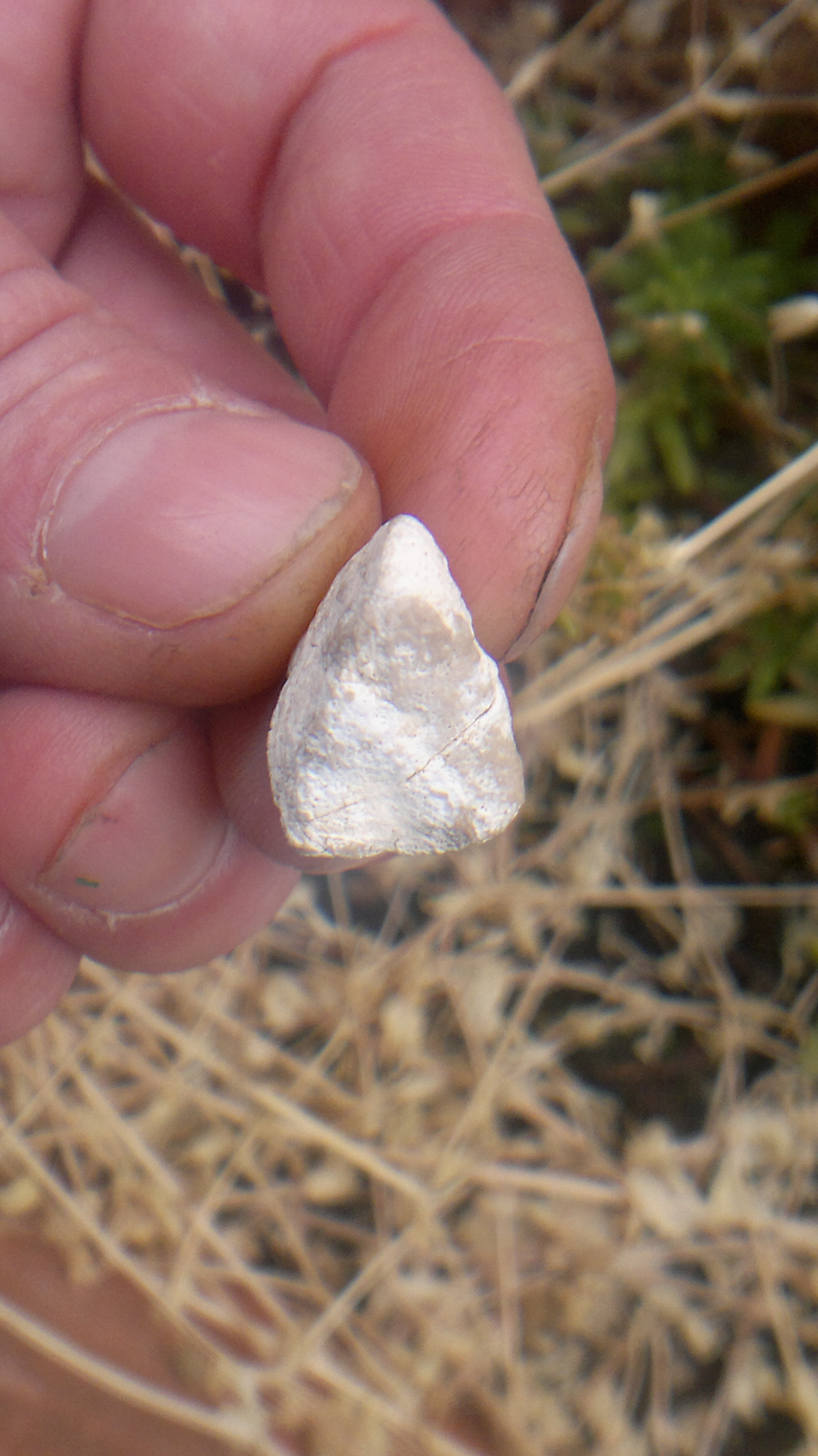

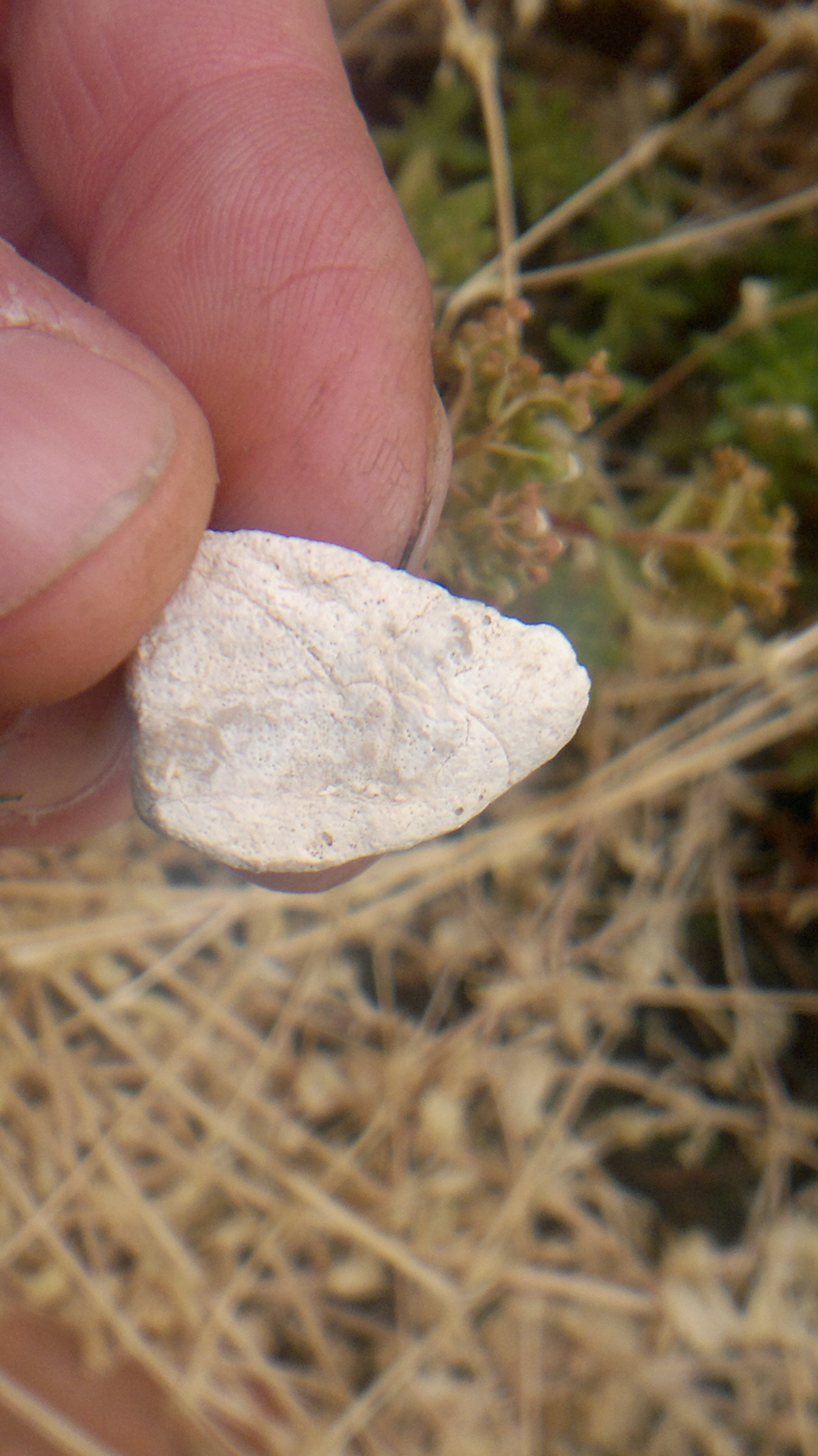

Pour la pierre qui ressemble a de la craie, impossible de la dissoudre dans l'eau ,ou de la ramolire elle baigne depuis 02h00 dans l'eau .
( réaction instantanée au teste HCI )
Elle ressemble plus à celle de droite, mais bien moins prononcer .
A la loupe elle me donne pas l'impression d'être vraiment très granuleuse ou alors cette vue graisseuse enferme les grains
Je ne comprends pas le terme graisseuse. Avec les doigts tu dois sentir les grains s'il y en a.
Donc, tu ne vois pas de litage. Dans les roches litées il y a des roches métamorphiques et des roches sédimentaires. On peut donc éliminer les roches métamorphiques ( les roches métamorphiques présentent un litage et une orientation préférentielle des minéraux).
Il reste donc roche magmatique de type granite et roche sédimentaire détritique de type grès.
Les grains sont ils émoussés, arrondis?
Quoique, si tu ne vois pas de grain, il pourrait s'agir d'une roche sédimentaire d'origine biochimique.
Le test à l'acide chlorhydrique donne t il un bouillonnement (ça mousse), et pas que sur les parties claires?

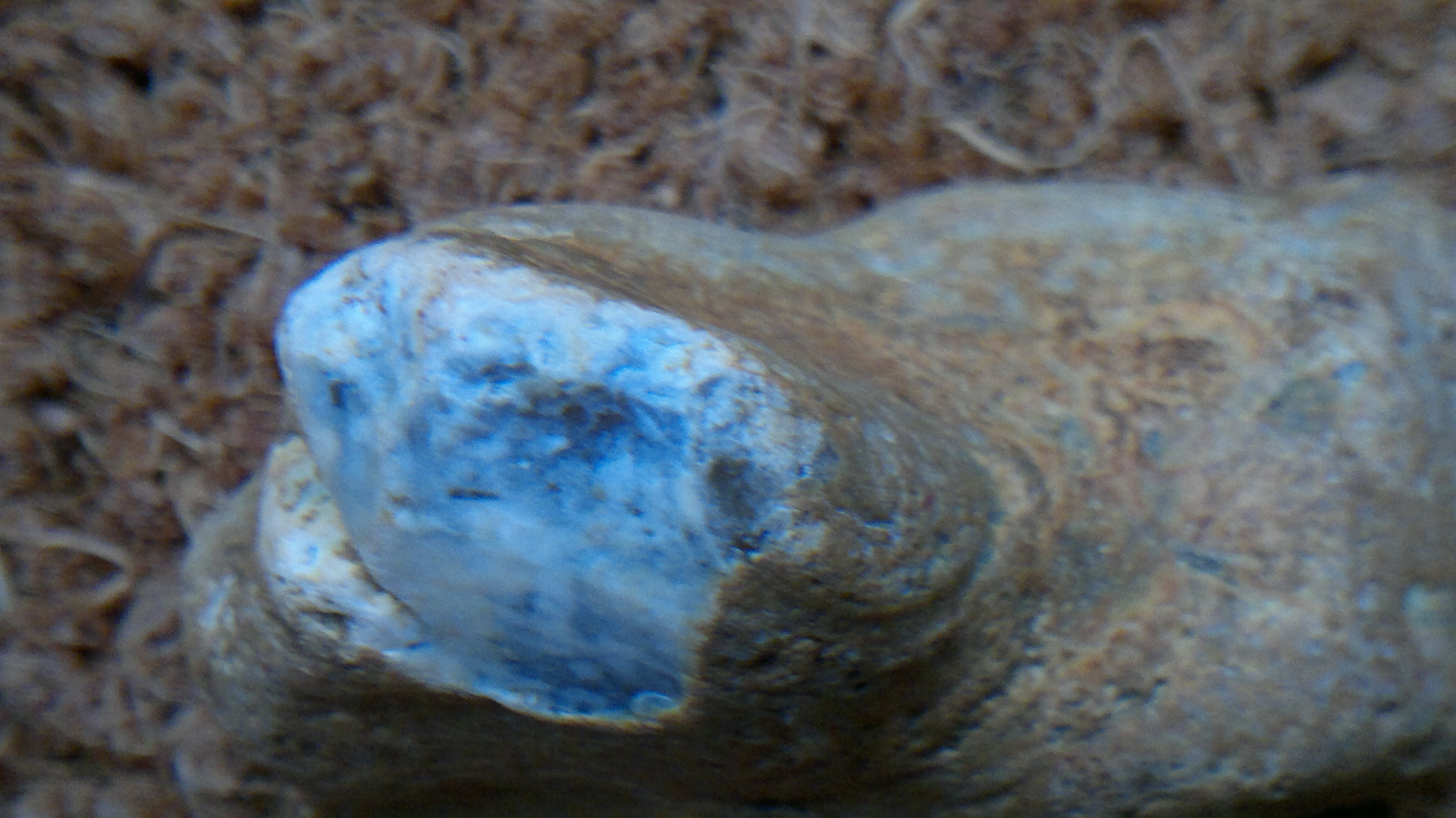

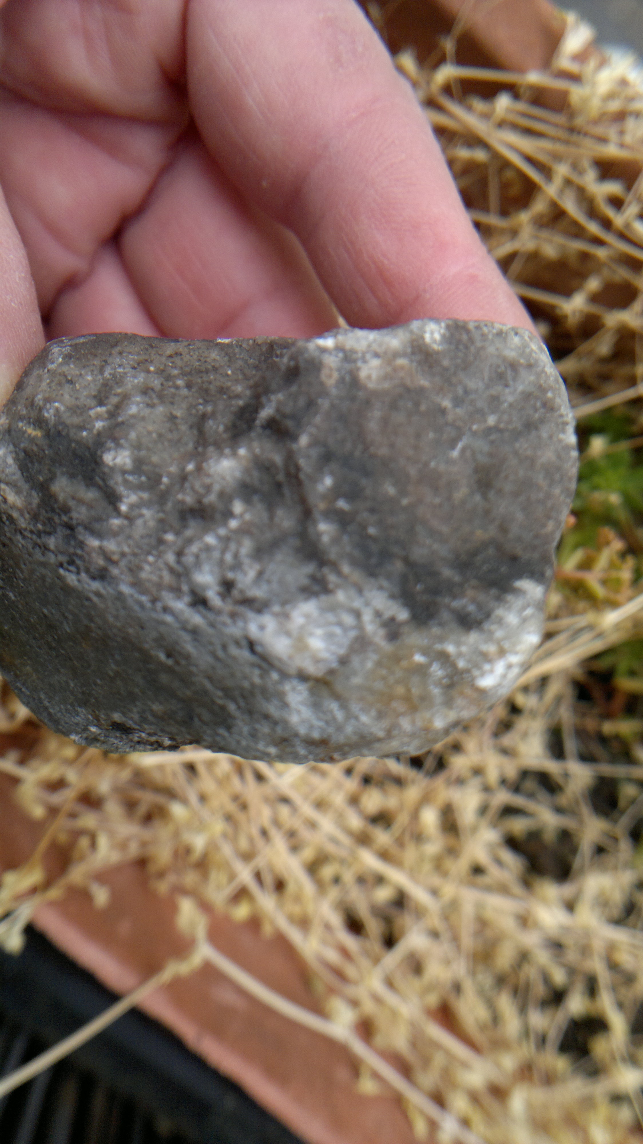

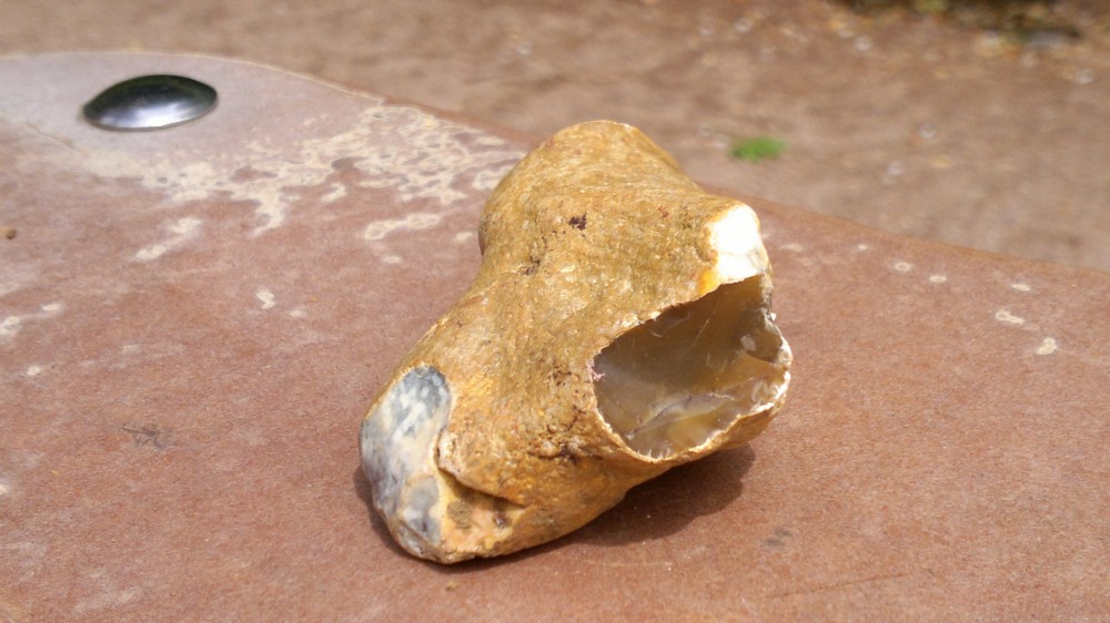

J'ais confondu le galet de silex ? attend je te fait les photo désoler :
silex de 180 gr :
il y a 23 minutes, jean francois06 a dit :
mon terme graisseux, veut dire comme si j'aurais mis de l'huile dessus et pour les grain je ne les ressent pas vraiment au toucher, mes en regardent a la loupe on dirais comme des forme de cloque quand tu te brule
pour la réaction HCI , juste sur les partie blanche,  ça mousse blanc et petite bulle
Oui, next parlait du silex.
Moi je parlais du caillou que tu as nommé granite.
Et sur lequel tu as fait un test à l acide chlorhydrique sur les parties blanches. Bon s'il fait réaction de partout, c'est une roche carbonatée. Verifie s'il y a des grains, fais un test de dureté.
Pour le silex.
Il est entouré d'une fine couche blanche (un mélange entre la silice et le calcaire). Tu ne vois pas de grain, il a une cassure conchoïdale comme du verre. Il raye le verre. Celui que tu as à une couleur brune, il y en a avec d'autres couleurs. Il ne réagit pas à l'acide chlorhydrique.

Pour le plaisir, la 1° description du Stampien par Lavoisier en 1767: http://www.annales.org/archives/cofrhigeo/stratotype-lavoisier.html
L'avantage des écrits des anciens est qu'il sont très détaillés. A part quelques lits de petits galets aplatis (niveau de Saclas par ex.), dans les sables de Fontainebleau, pas de rognons branchus.
Le plateau au-dessus de Jouy en Josas est constitué d'argile à meulière (cf carte géol), sommet du Stampien supérieur. Après, la mer est partie définitivement.
Ensuite que du continental: Il y a le Miocène (sables de Lozère, dont les + gros éléments ne dépassent pas 2 cm) et éventuellement des cailloutis pliocènes (pas mentionnés dans le secteur) A priori, pas de formations qui puissent laisser imaginer le transport de rognons de 200 g.

Pour le silex aucune réaction au teste HCI  et raye le verre .
Je suis désolè l'as, je perds patience. Evidement, le silex ne réagit pas, j'essaie de te donner les clefs pour identifier des roches.  Pour le silex je te donnais les résultats de tests et d'observations que tu dois faire pour le reconnaître.

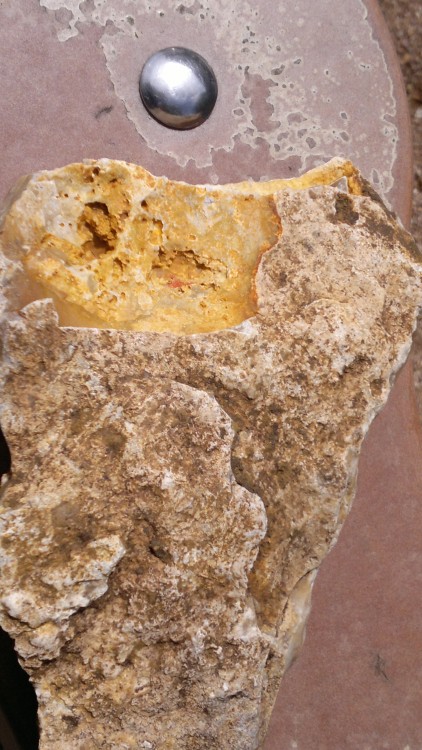

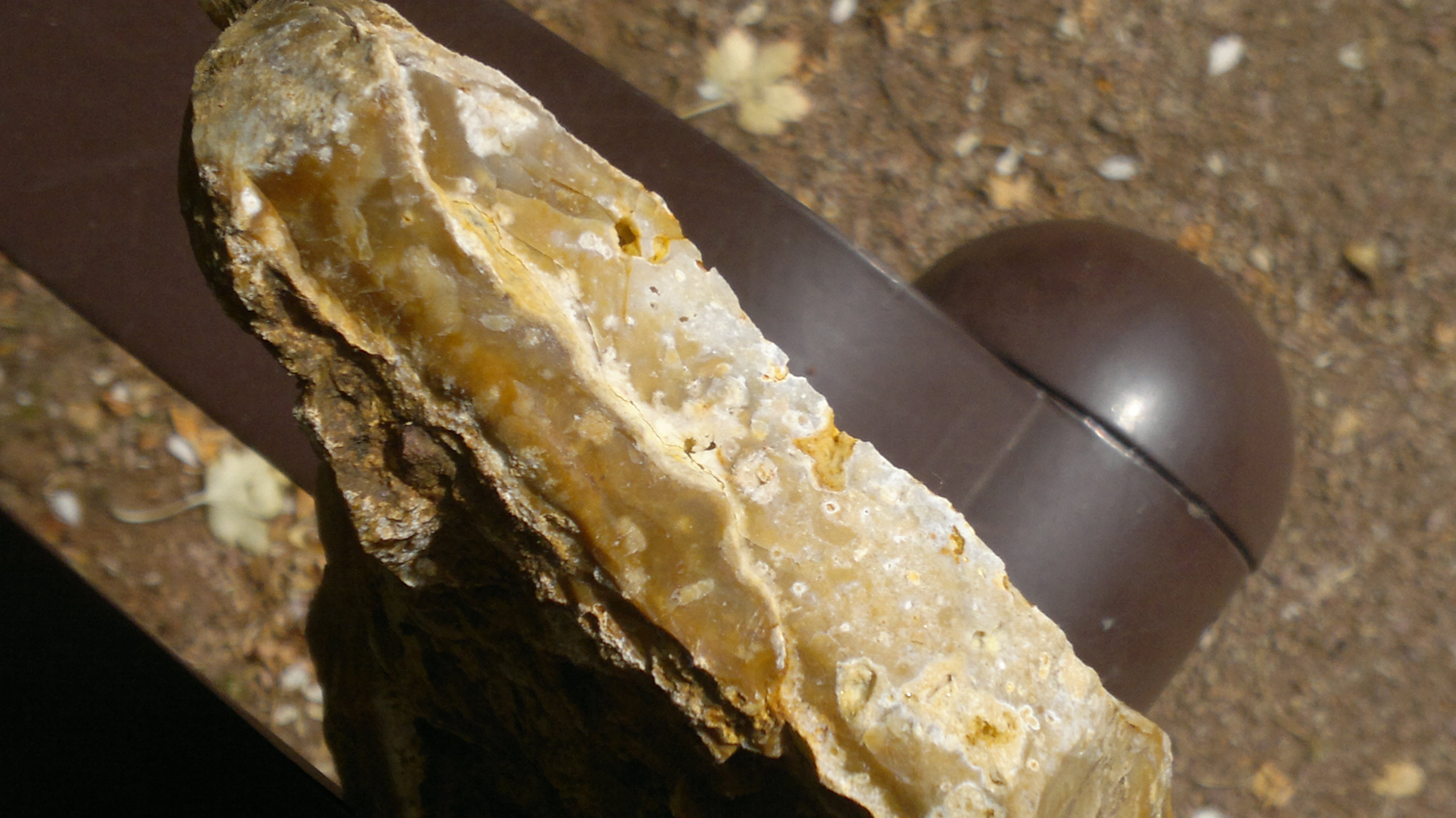

si si ! c'elle si est un silex, regarde la vue que j'ais casser silex a 100%

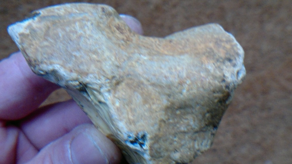

090820111075.jpgIl fait : 1 kg 600
Désoler pour la couleur de la photo :
Elle ne se ramollit pas dans l'eau et ne ce transforme pas en pâte .
Réagit au teste HCI
Et non! c'est une meulière: un calcaire remplacé par de la silice d'où un air de famille. Mais les vides et la forme générale ne trompent pas pour qui en a déjà eu dans les mains.

Bien tout est dit
ce sont des roches communes
c'est bien un gros galet de silex de la craie transporté, faible transport qui trouve sa possible origine dans les argiles à silex non-affleurantes.
ta derniere image l'As est hors sujet  sauf si tu l'as trouvé, mais c'est joli.
... sauf que tu as un morceau de craie :
=> soit la craie est sub-affleurante sous des alluvions quelque part dans une vallée et pas forcemment connue par les géologues régionaux
=> soit la craie est proche et transportée dans les sédiments, ce qui serait une donnée très intéressante
=> soit ce n'est pas la craie du Sénonien mais un faciès qui lui ressemble d'âge tertiaire
l'As je te propose donc de présenter ici ton terrain, une localisation précise et d'autres roches qui se trouvent à proximité du silex et de cet élément crayeux.
