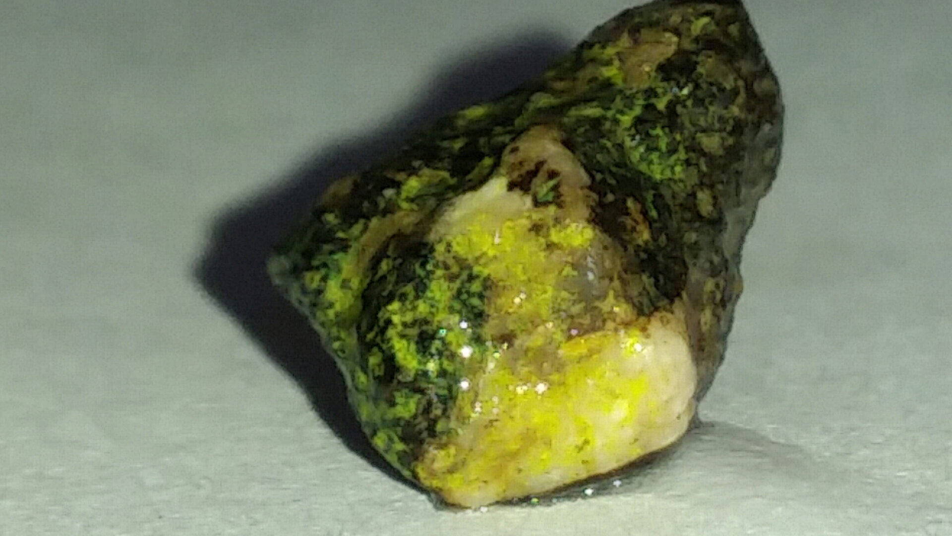

je vais retourné sur les lieux de cette découverte ou je sais que j'ai vu un autre morceau plus gros assez rond que ressemble beaucoup a un nodule et je recherche aussi une autre roche que j'ai trouvé là-bas, quand je l'ai vu je me suis dit que ca devait être un peux de peinture vert fluo ! un petit caillou de 0.7 cm mais agrandit ca surprend, je vous mets ca photo.
je pense que c'est de l'olivine ou pèridotes mais je pense être loin de la vérité.20150408_175501.jpg
