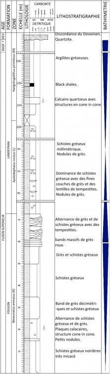

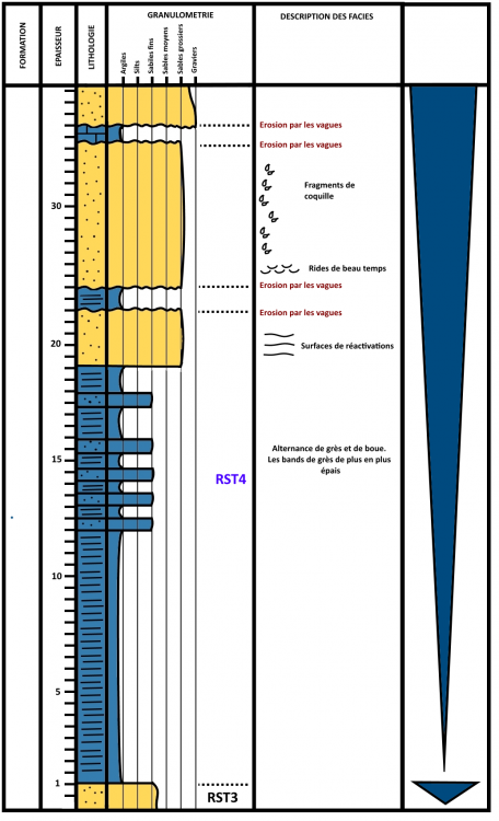

Salut,
Je suis en Master géologie et j'en ai mangé des log stratigraphique. Le problème c'est que le domaine universitaire et chaque entreprise ont des normes en la matière différentes. Il faut donc surtout comprendre ce que tu réalises et ce que ça représente. Après faudra suivre les instructions.
Sinon pour t'aider un peu, tu as 2 classifications des roches : les classifications de dunham et folk, tu trouveras facilement sur wiki des informations. En général les couleurs représentent pas les âges, ils sont écrit sur le côté, les couleurs peuvent indiquer si les terrains sont continentaux, ou de différentes profondeurs marines.
Je t'ai mis 2 exemples de log que j'ai levé (sans couleur à Annot dans les Alpes et celui avec de la couleur dans le bassin de Tremp en Espagne).

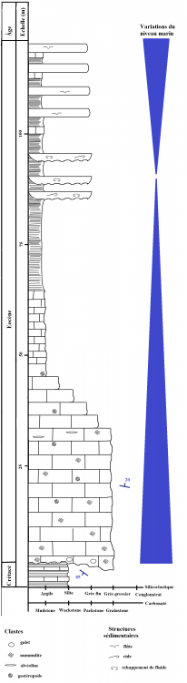

Pour finir tu as aussi des logiciels pour faire des log comme sedlog, mais en général il faut les retoucher sur un logiciel d'illustration (comme le 3ème log levé dans la montagne noire).
Voilà j'espère que je t'ai aidé, au final il n'y a pas  trop de norme à suivre.
