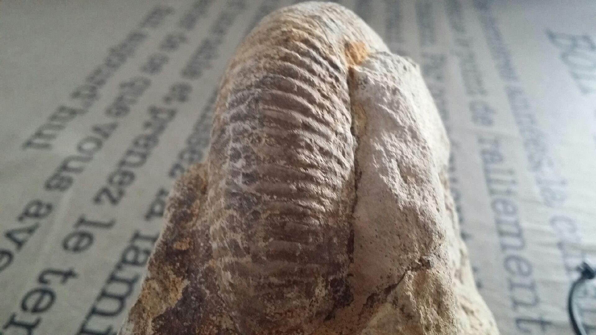

Après avoir lu pas mal de choses différentes sur le dégagement et la réparation d'un ammonite, je me retourne vers vos conseils afin de démarrer mon premier dégagement.

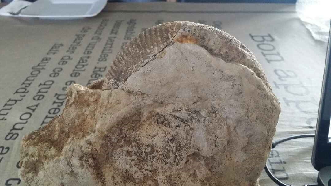

J'ai trouvé l'ammonite si dessous cassée sur une plage de jard sur mer. (Vendée)
Quel procédé serait le plus adapté pour la mettre en valeur proprement ?
Dois-je la gratter à l'aiguille ? ne pas y toucher ? la brosser ?
j'ai peut de matériel. Dremel avec des disques, graveuse Dremel de petit outils dans ce genre mais pas plus.
Comment puis-je recoller le bout cassé ?
Pour la réparation j'ai lu que la colle à bois mélangée a la poudre de pierre était pas mal ? cela pourrait masquer la fissure ?
J'aime beaucoup le support d'origine et aimerais bien le garder la pierre s'y prête bien.
Je sais qu'elle est cassée mais par respect pour l'Age de la bestiole et le côté sentimental de l'avoir trouvé avec mes enfants j'aimerais la rendre toute belle.
si besoin de plus de photo n'hésitez pas.
Merci pour votre aide.

elle est cassé mais semble complète malgré tout!!
pour la réparation de la colle a bois avec de la gangue broyé très finement fera parfaitement l'affaire
pour ce faire broyer de la gangue et mélanger avec de la colle a bois j'jusqu'à obtention d'une pâte homogène.
pour le recollage des 2 morceau de la super glue ou la colle a bois.
pour le dégagement le stylo wen est un incontournable.

L'idéal comme la dit Warrior 45 c'est le stylo pneumatique. Maintenant tout le monde n'en a pas et utilisent la Dremel ou des petits marteaux.
Ou tout genre d'outils ( tournevis, pointes etc.... ) Il faut éviter de porter les coups vers le fossiles.
Je te conseillerai d'attendrir la roche en la plongeant quelques jours dans de l'eau.
Opération indispensable de toute manière pour la désalinisation puisque trouvée en bord de mer. Bain à renouveler pendant plusieurs jours.
Bon amusement .

Pour la réparation j'ai lu différentes choses est il judicieux de le recoller avant de le dégager ou après ?
effectivement je n'ai pas de stylo j'ai la petite graveuse de Dremel qui attaque quand même bien cette roche tendre j'ai mes chances ?
merci pour le conseil de désalinisation je n'avais pas cette notion.

attention toutefois si tu recolles les 2 morceaux avec de la colle a bois
idem pour la réparation si tu la met a tremper sa va tout décoller
avec le matériel dont tu disposes tu peux réaliser de bons dégagements.
fait nous partager le résultat
bon dégagement!!!!

comme cette ammonite ne me semble pas trop grosse , recoller le morceau avec de la super glue en gel ( because temps de manip plus long)  , récupérer au préalable de la poussiere de gangue ( si tu veux boucher les fissures ) sérrer le bout ainsi recollé avec un sert joint , enlever l'excédent de colle et soupoudrer de poussiere de pierre ( gratter lorsque tout cela seras sec) .
quand au dégagement le stylo wen n'est pas incontournable , cela tombe bien tu n'en a pas , il éxiste dans le commerce de petite pointerrolle bleu fine de 20 cm de long ,ainsi que petit burin plat , idéale pour dégrossir , ensuite il faut du plus petit matériel , a chacun de trouver le sien ex: ( vieux ,tournevis , taraud de l'industrie , pointe , chasse goupille de différent diametre , tout cela affuté en pointe , ou en ciseaux ) , plus deux ou trois grosseur de marteau ( important en fonction de la taille de l'outil.
avec tout cela , couplé avec du temps et de la patience , cette ammonite doit pouvoir ce nettoyé, la gangue n'est pas tres dur , et ne pas vouloir finir avant d'avoir commencer.

peut être pas incontournable sur ce genre de gangue assurément, mais sur les gangues très dur il est plus qu'efficace !
sinon comme le souligne pyb ,tout ces outils sont très pratiques.
il y a aussi les outils pour maquettistes genre de petits scalpels et aiguilles en tout genre vendue en boite de la marque DEXTER pour une 10aine d'euros en magasin de bricolage.
Bref chacun sa méthode de dégagement!!!
il ne te reste plus qu'a dégager et trouver ce qui te convient le mieux;)
