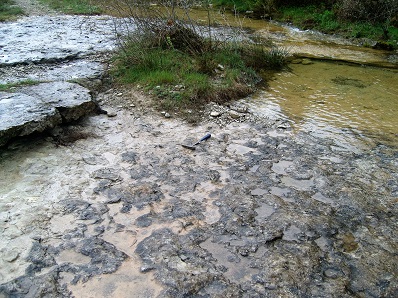

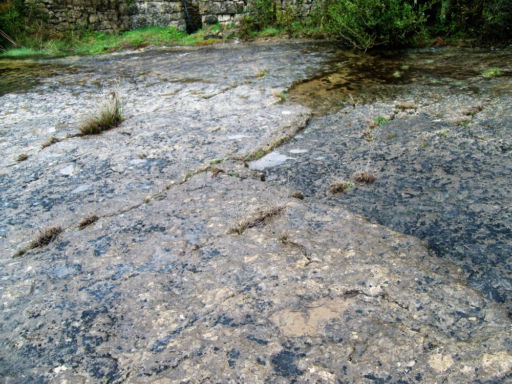

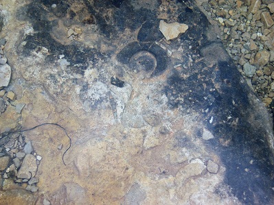

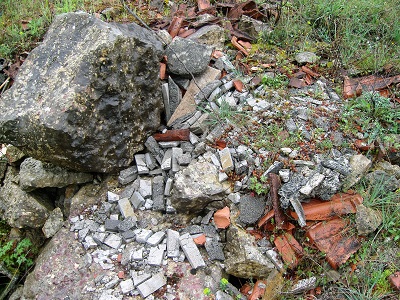

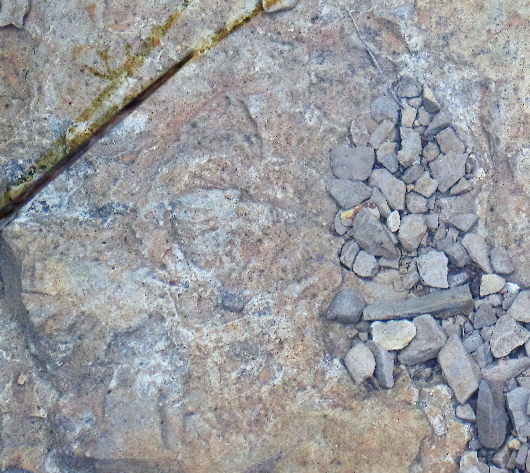

Voici comme convenu quelques photos prises après plusieurs jours de pluie. Les trous , c'est des prélèvements pour les Calpionnelles ? 7 trous = niveau 140? (je ne crois pas) altitude 140m ? ( ce serait presque cela) ou parce que l'on en a pas fait six!

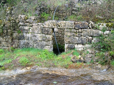

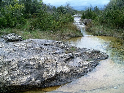

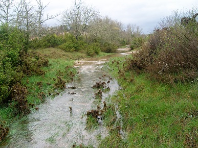

Voila la suite, je suis parti du pont en remontant le temps vers le tithonien.

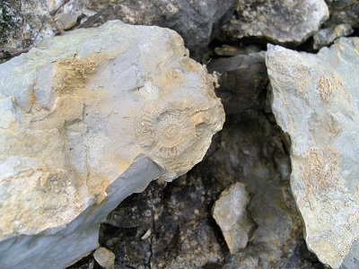

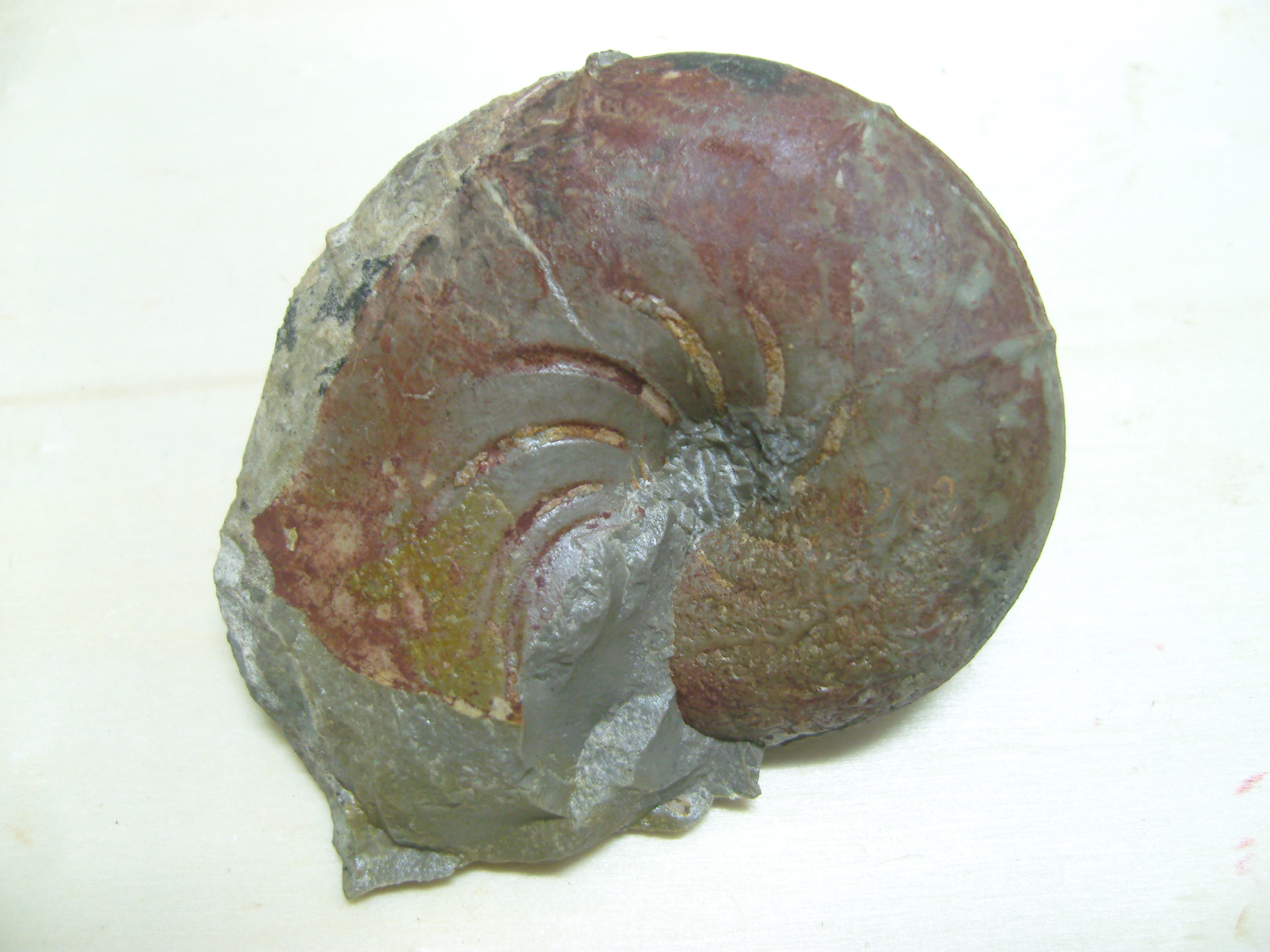

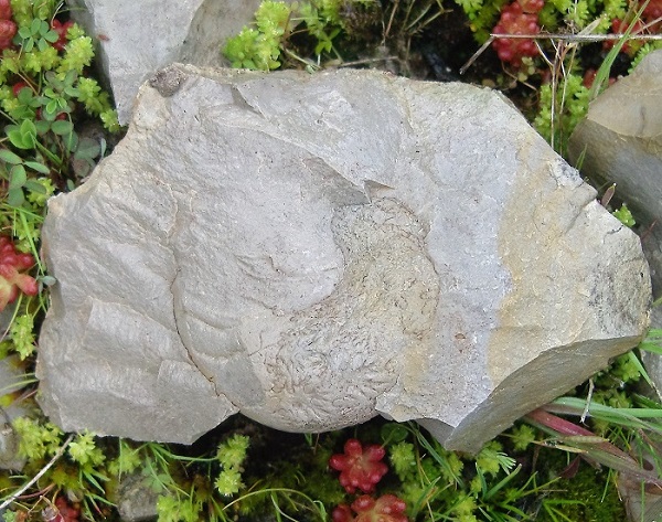

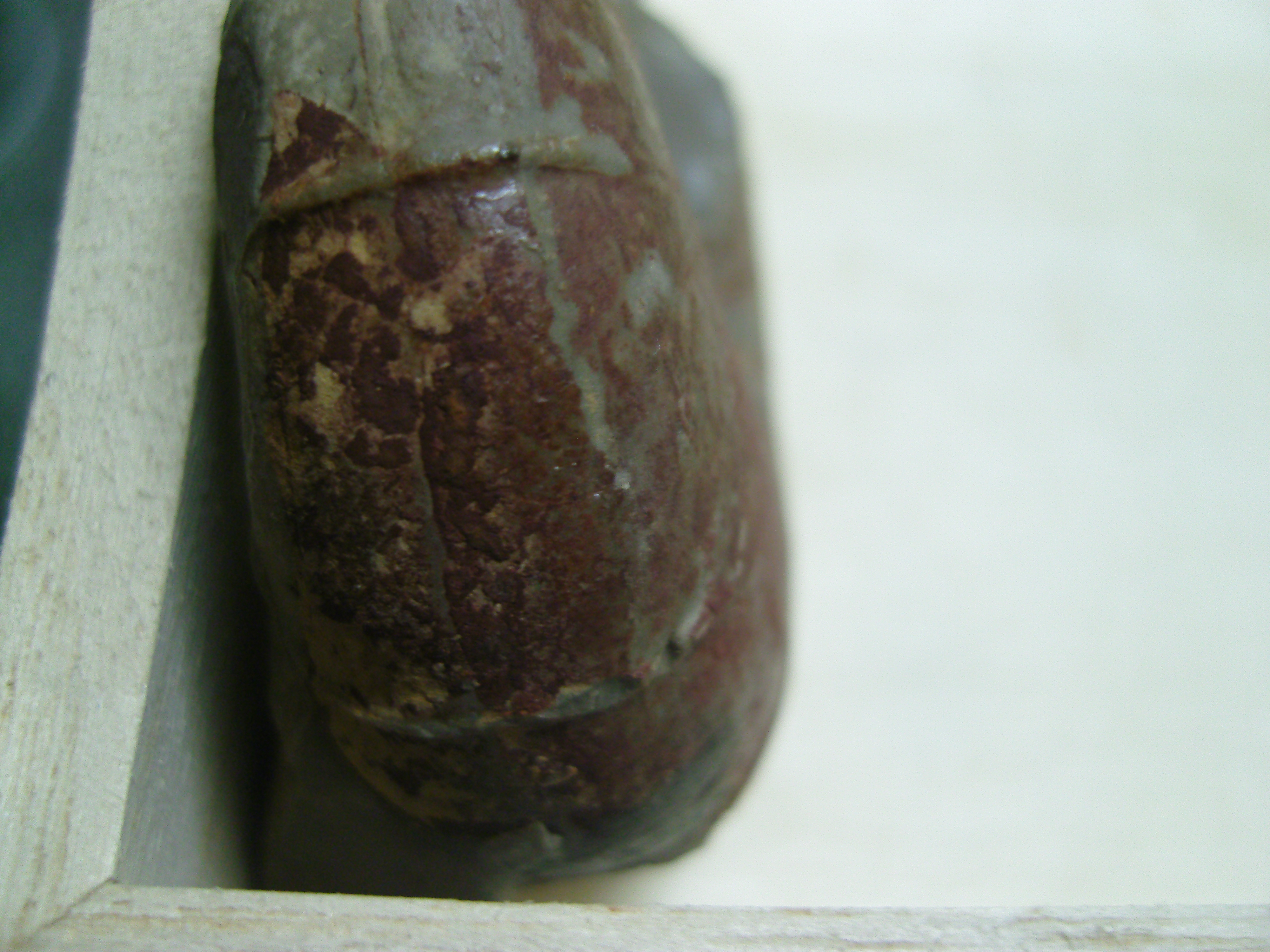

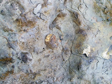

voici une réponse tardive mais je pense que c'est très probablement du genre Ptychophyloceras  mais pour l'espèce, c'est moins sûr : ptychoicum ?  de ce que je crois être le banc 145 ; en voici des photos une fois dégagée. Les selles s1 et s2 sont tétraphylles.
