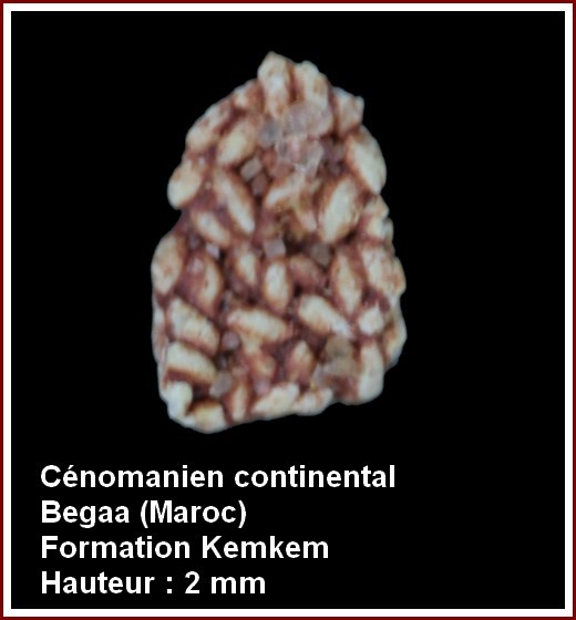

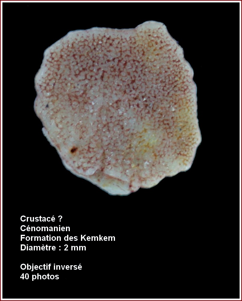

Un autre spécimen du même gisement des kemkem également non identifié, la forme est plus octogonale et aplatie, j'ai bien pensé à un fragment d'invertébrés, comme de l'échinoderme (aragonite ?), mais nous sommes dans un environnement fluviatile, et à ma connaissance pas de fossiles remaniés dans ces niveaux ?
Si vous avez une piste je suis preneur
Hier j'ai envoyé un mail à Lionel Cavin me disant qu'il me répondrait peux être, et bien bonne surprise ce matin j'avais déjà une réponse, (est ce que la première fois la messagerie à bien fonctionné d'où l'absence de réponse ? pas grave j'ai un début d'explication) :
je pense que la première photo correspond à une écaille ganoïde très roulée et érodée.
On distingue encore la forme losangique. Je ne pense pas que les petites concavités à la surface soient d'origine, mais plutôt le résultat d'une attaque physique ou biologique. Il y a beaucoup de taxons de poissons holostéens qui peuvent présenter ce type d'écailles dans les Kem Kem.
La deuxième photo, il me semble qu'il ne s'agit pas d'un reste de vertébré. Peut-être un fragment de cuticule d'arthropode??
Ce ne sont que des suggestions qui doivent être considérées comme préliminaires.
Bien cordialement,
Lionel Cavin

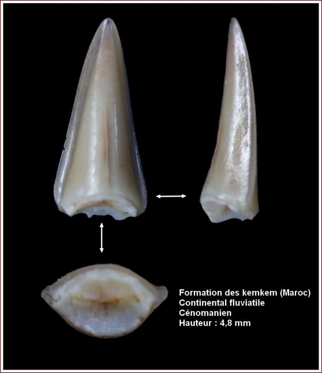

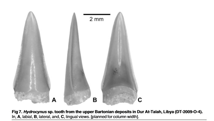

Entre temps j'ai eu une réponse qui m'identifie la dent triangulaire, il s'agit du genre Hydrocynus genre existant encore dans l'actuel, poisson que l'on peux voir dans les reportages River Monster sous le nom de poisson Goliath, et c'est vrai que les dents sont très proches, ce qui m'explique aussi pourquoi je n'ai jamais trouvé en France, alors que les Amidae existent dans le Paléocène de France, poisson auquel j'ai d'abord pensé.
Voir photo, du PDF publié par une équipe de Poitiers sur le Bartonien de Lybie, certes le contexte est différent et l'étage, mais c'est tellement semblable que cela me semble plus possible, à vous de juger, j'incorpore la photo et le PDF

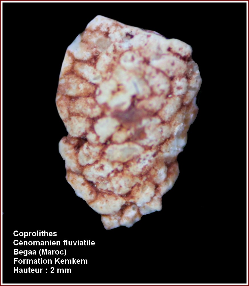

J'ignore pour le moment si il s'agit d'un reste de vertébrés ou d'invertébrés, c'est pourquoi je vous soumet cette photo
On peux noter une certaine ressemblance avec les terriers de certains crustacés fossiles comme les Callianassa ou Ophiomorpha, dont les boulettes sont plus rondes que celles présente sur le spécimen
Merci je n'y avais pas pensé, on en rencontre effectivement des formes très proches dans les phosphates
