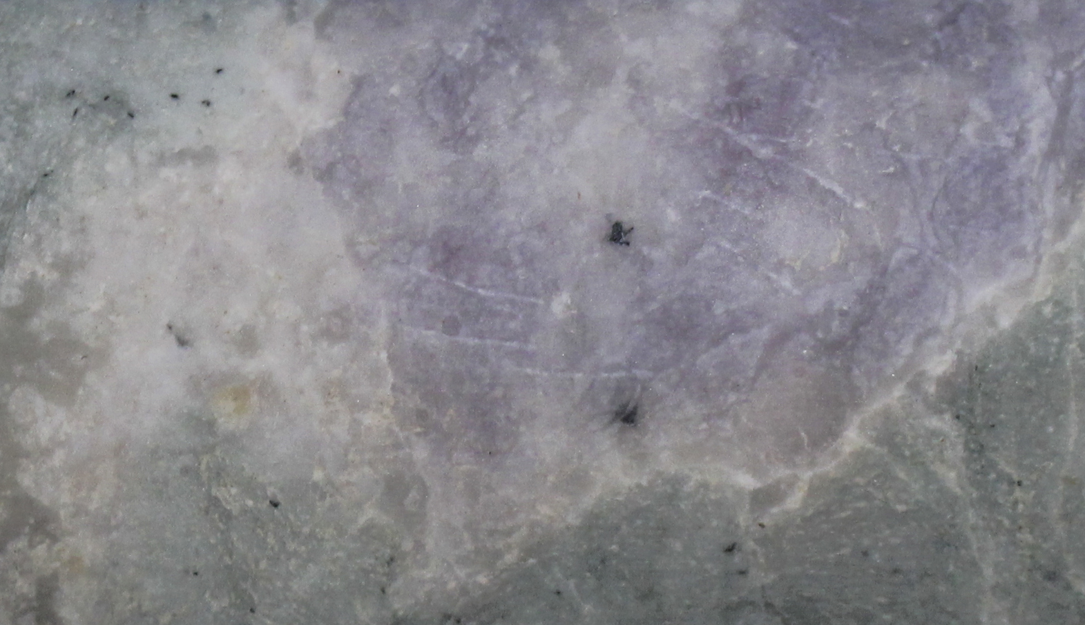

Voici un minéral que j'aimerai soumettre à la sagacité des "geoforumeurs".
Il s'agit d'un minéral provenant de Vanoise, il se présente en filon dans les phyllites du Permo-Trias, et dans les micaschistes du Permien.
Taille de la photo 5cm de large.
Il y a sur la photo 3 minéraux. Du quartz qui est translucide, avec parfois des teintes roses, des filonnets de gypse translucide. Et le minéral qui constitue l'essentiel du filon.
Ses caractèristiques physiques : Rayable à l'acier, de couleur rose, blanchâtre à lavande pâle, trace blanche, éclat gras à terne.(je ne peux pas tester la cassure)
Caractéristiques chimiques : insoluble dans l'eau, ne réagit pas à HCL 30%.
En fait, je connais le minéral, mais ce qui m’intéresse c'est de savoir ce qui peut lui donner une couleur bleu lavande (sur la photo c'est pas flagrant, la couleur est difficile à capter par mon apn).

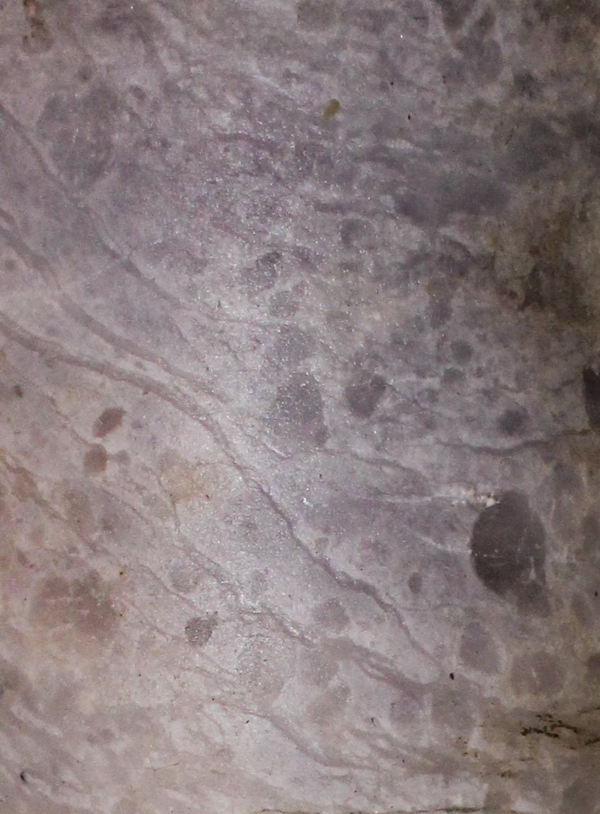

Pas de réponses, j'en rajoute une couche, toujours du gypse translucide, des grains de quartz et le minéral mystère, dans une phyllite quartzique.

Toujours rien. Mon post est au mauvais endroit. Le minéral en question est sans doute de l anhydrite. Mais quel est l élément qui lui donne cette couleur lavande? Quelqu'un connaît il des anhydrite de cette couleur?

Pour le gypse,il est en fins filonnets,le gypse est rayable à l ongle. Le quartz translucide,rose,éclat gras, raye le verre.le quartz est présent sous forme de classes aux formes parfois arrondies.
L’anhydrite peut-être parfois rosée, voire violacée... Le gypse aussi peut-être rosé... Ça dépend sûrement des éléments en traces présents dans le réseau ?
Anhydrite -> clivages à 90°C, pas le gypse.
On peut voir une photo globale de l'échantillon de roche ?

Je n ai pas de photos plus larges.as tu des références pour l anhydrite violacée?
Invité jean francois06
Tout d'abord, Merci Lucailloux et le sablais pour les réponses.
En fait si je demande des références c'est pour connaître les gisements.
Ici un lien pour l'anhydrite du simplon :http://www.mindat.org/locentry-26538.html, dont le contexte géologique est proche de celui de la Vanoise.
Je voulais savoir si une personne ici avait une idée sur ce qui pouvait donner cette couleur bleu lavande à l'anhydrite.
Dans le secteur il y a la zone des"gypses" qui est pour l'essentiel constituée d'anhydrite, anhydrite qui est parfois transformée en gypse (voir la dissolution au Mont Cenis). Cette anhydrite est de couleur blanche(voir aux alentours de Bramans). On trouve dans cette anhydrite(perso donc pas exhaustif) du soufre, de la celestite, des poches de halite, des blocs de dolomie avec des cristaux d'Albite, de la pyrite et du gypse. Dans cette zone, je n'ai jamais vu d'anhydrite bleu lavande, violette ou autre, toujours blanche ou grise. Par contre dans les phyllites et micaschiste du Permo-Trias et du Permien, l'Anhydrite qui est en filons, présente cette couleur bleu lavande. Les filons, issus d'une histoire géologique complexe(plusieurs phases de circulation de fluides), sont composés de quartz blancs et roses, de chlorite, de carbonates, d'anhydrite et de gypse. Les failles sont souvent tapissées d'hématites, le fer provenant des séries permiennes(micaschiste à oligiste).
En bref, ce type d'anhydrite de couleur bleu lavande, coloré par un élément (lequel?)dans le réseau cristallin est-il associé à un contexte géodynamique particulier?
