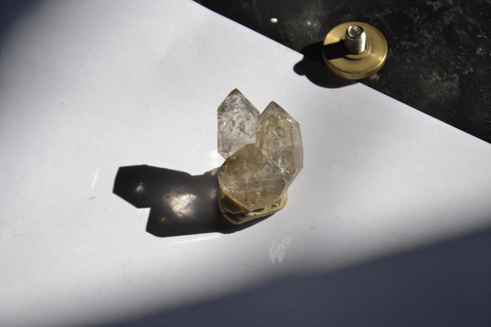

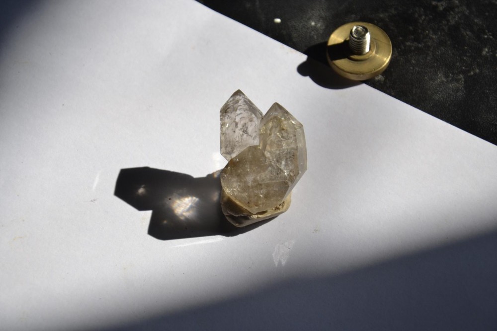

On pourrait y croire mais non, les faces des quartz ne sont pas sur le même plan
et sur l'arrière de l'ensemble il doit y avoir également un décalage d'accolement des deux cristaux
Pour une autre fois :desole:
effectivement pas macle mais forme classique des quartz de basse température type quartz fenêtres - évidemment, ceci n'exclurait pas de facto des macles type Dauphiné ou Brésil mais les faces S et X ne sont jamais visibles
Si besoin : http://www.geowiki.fr/index.php?title=Le_quartz
Dans ces formes, les sceptres sont en revanche pas rares mais +/- bien exprimés : pour en être "un vrai", il faut clairement deux générations différentes. Par ex, dans celui que tu prenais pour macle, ce n'est pas le cas car les sous individus sont de même génération.

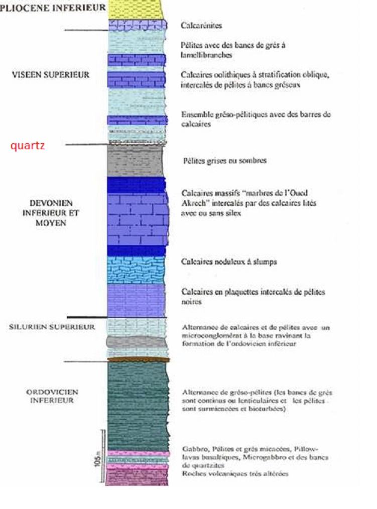

merci pour tout ces renseignement je me coucherais moins bete ce soir. quelqu un a t il une idee de la formation de ces quartz dans ce genre de sediment? les quartz etants souvent brises , est ce que cela signifie qu ils se sont formes dans un contexte de four , et ensuite l encaissant ce serait decompose , alterer, pour donner ce genre de "gisement" ?

Ben c'est une bonne question que je me posais secrètement : je me demandais si c'était vraiment en place ou si cela avait été emporté dans un glissement ou un truc du style. Sinon, malgré la ressemblance avec les quartz fenêtre, ça ne se présente pas du tout pareil > apparemment sorte de terre voir argile
si tu as des infos, cela peut peut-être aider

A défaut de géologue, on va s'improviser "minéralogue"... sans prétention, c'est évident, puisque nous faisons dans l'hypothèse, en attendant des faits plus concrêts...
De ce que j'ai vu, le quartz semble avoir la particularité de cristalliser dans tous les terrains... de la roche ignée à la roche sédimentaire.
Pour ma part, je suis encore étonné de le voir en milieu calcaire comme à Arbouet (64)... avec le bitume... qu'on retrouve dans les flychs du Pays Basque... ou dans les argiles de Doazit(40), avec une silicification des oursins du secteur...
Dans mes exemples, le socle n'est jamais loin... ou du moins une remontée de fluides hydrothermaux. Après, c'est de la cuisine géologique, avec température, pression, eau...

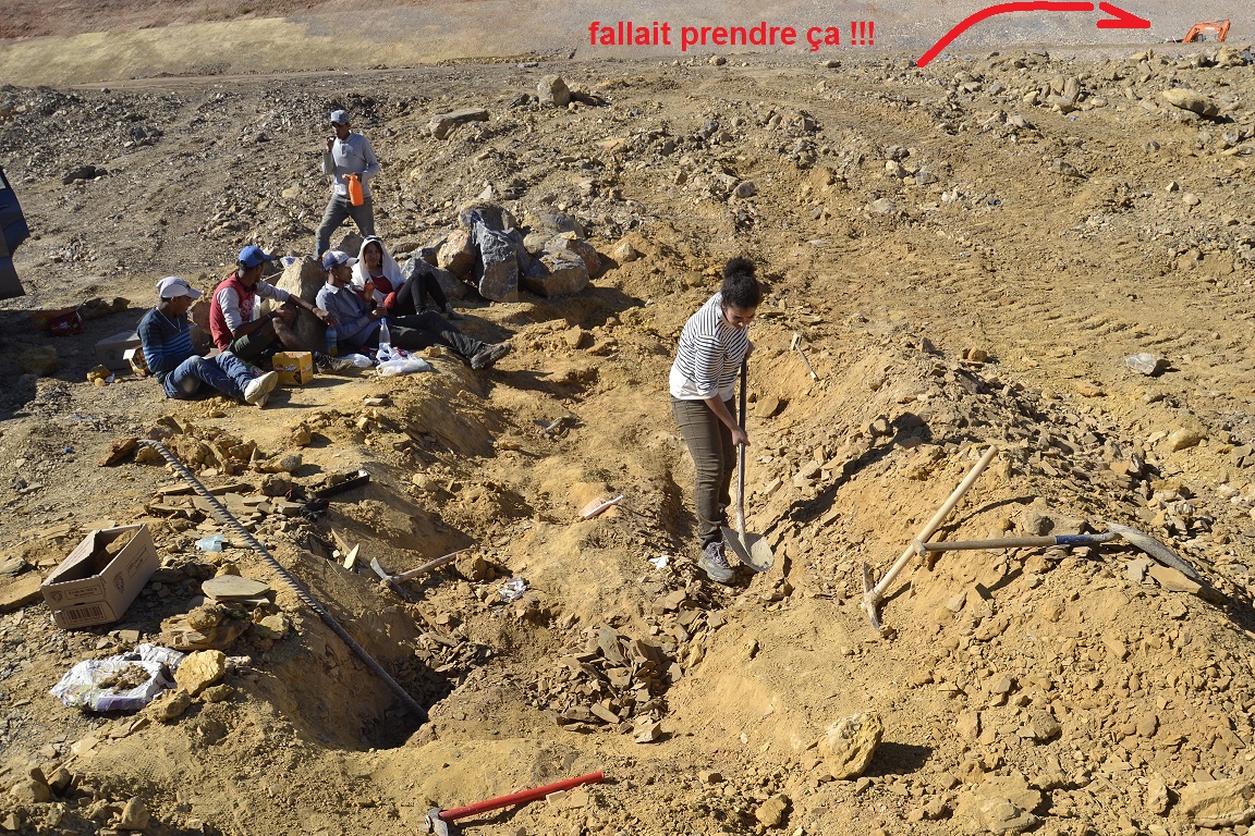

oui on a bien essayer d avoir la pelleteuse, mais ils etaient arriver a leur niveau maxi donc pas question de cresuer plus bas... du coup on a eu un bull , beaucoup moins pratique pour ce genre de travail, mais n oublions pas qu on etait sur un chantier et donc c etait deja vachement sympa de leur part de ne pas nous virer .

Cool ! c'est sympa de montrer vos beaux quartz ( bien que personnellement ce ne soit pas mon minéral préféré). Toutefois, j'espère que vous pourrez faire de belles autres découvertes, et, surtout, restez discrets sur votre carrière.
( et entre nous, ta collègue elle y va pas fort avezc sa pelle !! :super: )

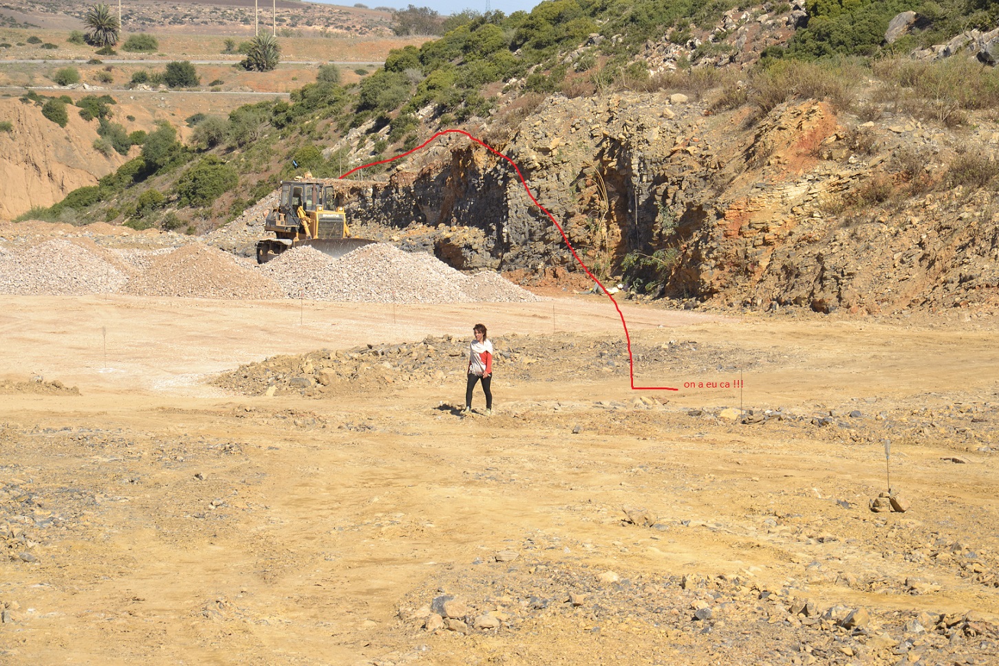

ben vu que maintenant c est une autoroute, et que comme le montre la derniere photo , ils sont entrain de tout recouvrir de gravier pour ensuite mette le bitume, il n y aura pas d autres quartz de ce gisement , malheureusement d ailleurs, pour les autres découvertes ... ce sera plutôt des fossiles.
la jeune pelleteuse s appelle lamiaa , et possède un sacre coup de pelle, quand elle creuse les mecs se sont tous mis en mode pause kif...
