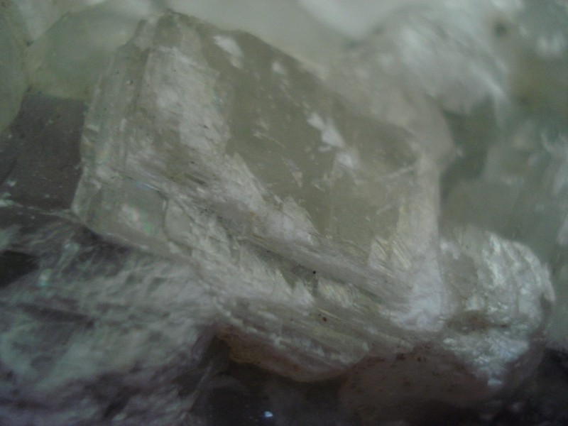

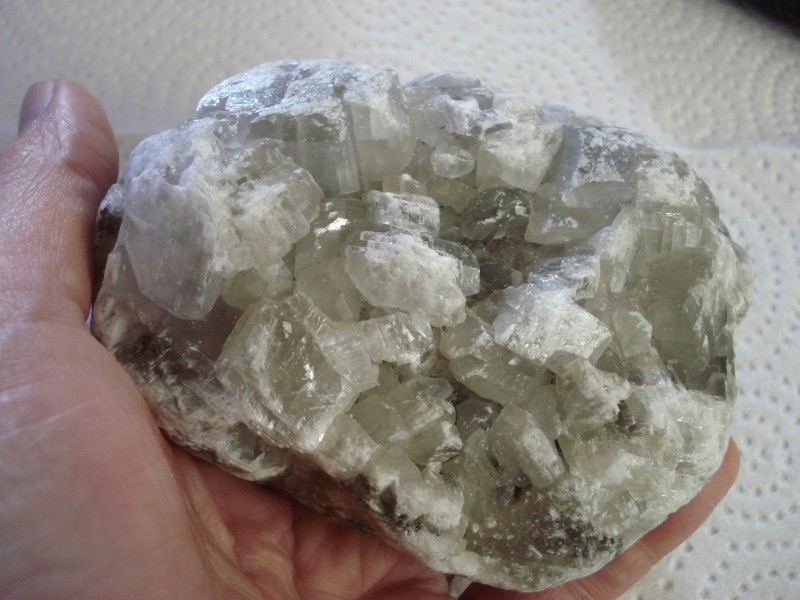

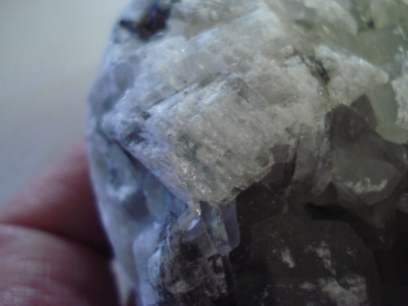

Sur la photo on distinguerait des clivages (limitant des rhomboèdres semble t-il, et on pourrait penser à la calcite) = donc pas quartz.
Information: une goutte de HCl pour le test d'effervescence serait utile.
Est-il possible d'avoir une photo montrant l'autre face du caillou ?
Merci 1frangin pour les informations en couleurs, très utiles pour le néophyte que je suis.
J'ai fais le test au vinaigre blanc et de petites bulles s'échappent des interstices , avec de l'acide muriatique y aurait- il plus de bulles?
Et comme il ne raye pas le verre, je sais que cette roche trouvée en Gaspésie n'est pas du quartz.
Merci encore Kayou pour avoir remarqué les rhomboèdres donc comme tu dis c'est probablement de la calcite.
