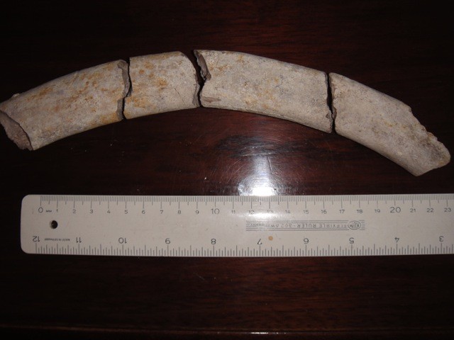

Je reçois de cette région un os que je n'arrive pas à identifier.
Merci d'avance pour vos avis.post-17804-0-38581500-1444635429.jpegpost-17804-0-89431100-1444635429.jpegpost-17804-0-42416400-1444635430.jpeg

cote de cinthyacetus ou dorudon, il y a a dakhla des hyracoides, des mammiferes,des dugons, des basilosaurus, des tortues des oiseaux des selaciens divers dont des pristis( peut etre premiere et deuxieme photo)

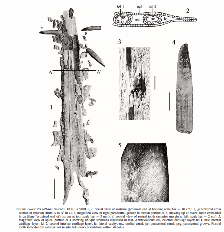

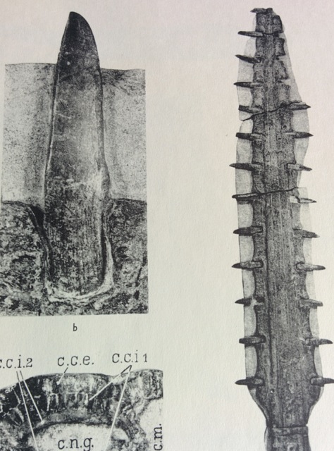

Même si ta pièce représente la partie central du rostre, on verrait les traces des alvéoles, comme on le devine sur la radiographie. Or sur ta pièce, on voit une espèce de carène
Mais bon, je ne suis pas spécialiste de ces bestioles
C'est vrai que les logements devraient être visible sur des pristidae.
Mais Il y a d'autres poissons à rostre qui ne sont pas des requins comme les Xiphiidae (Espadons, Marlins et autres).
Quelques uns de leurs ancêtres atteignaient de grandes tailles.

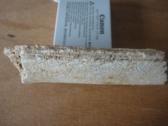

c est vrai qu il y a aussi des poissons epe a dahkla , moins communs que les pristis, un gros plans sur la structure de l os devrait trancher, si c est des mosaiques genre selacien ca eliminerais le poisson epe.

Voilà le cliché d'un pristidae, Propristis schweinfurthi, ce rostre montre que les alvéoles ne sont pas présentes sur la totalité de la longueur du rostre.

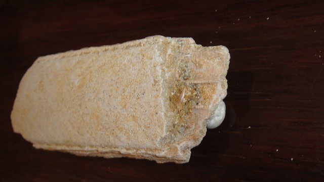

Un élément de réponse à cet énigme ?
C'est du Bartonien d'Espagne.
