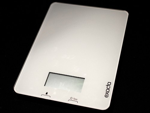

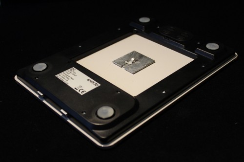

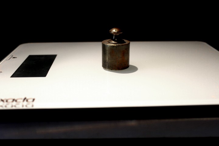

Pour les "gros" échantillons (>100g), j'ai commencé avec une balance de cuisine achetée 19€ chez Darty. Voir photo. Pourquoi cette balance? Elle a l'avantage que son plateau de mesure est accessible par dessous, ce qui m'a permis d'y coller un petit anneau en alu, auquel je peux accrocher l'échantillon pour le peser dans l'eau. Pour vérifier son bon fonctionnement, j'utilise un poids de 200g que j'ai fait peser avec précision chez mon pharmacien, et qui me sert donc d'étalon. MAIS, il faut savoir que la pleine précision d'une balance ne s'obtient qu'entre 10 et 90% de son étendue de mesure (j'exagère un peu, mais autant prendre des marges). Cette balance a une étendue de mesure de 5kg, donc je fais en sorte d'avoir toujours au moins 500g sur le plateau. Par exemple, si je veux peser un échantillon de 300g, je mets un poids de 200g sur le plateau, je fais la tare, et là je pèse mon échantillon. A noter aussi qu'après la mise sous tension, une telle balance a besoin d'atteindre un certain équilibre thermique, il faut donc l'allumer environ 15 minutes avant de faire la mesure. Moyennant quoi, vérification faite, la précision de + ou - 1g est assurée.

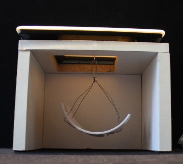

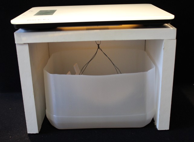

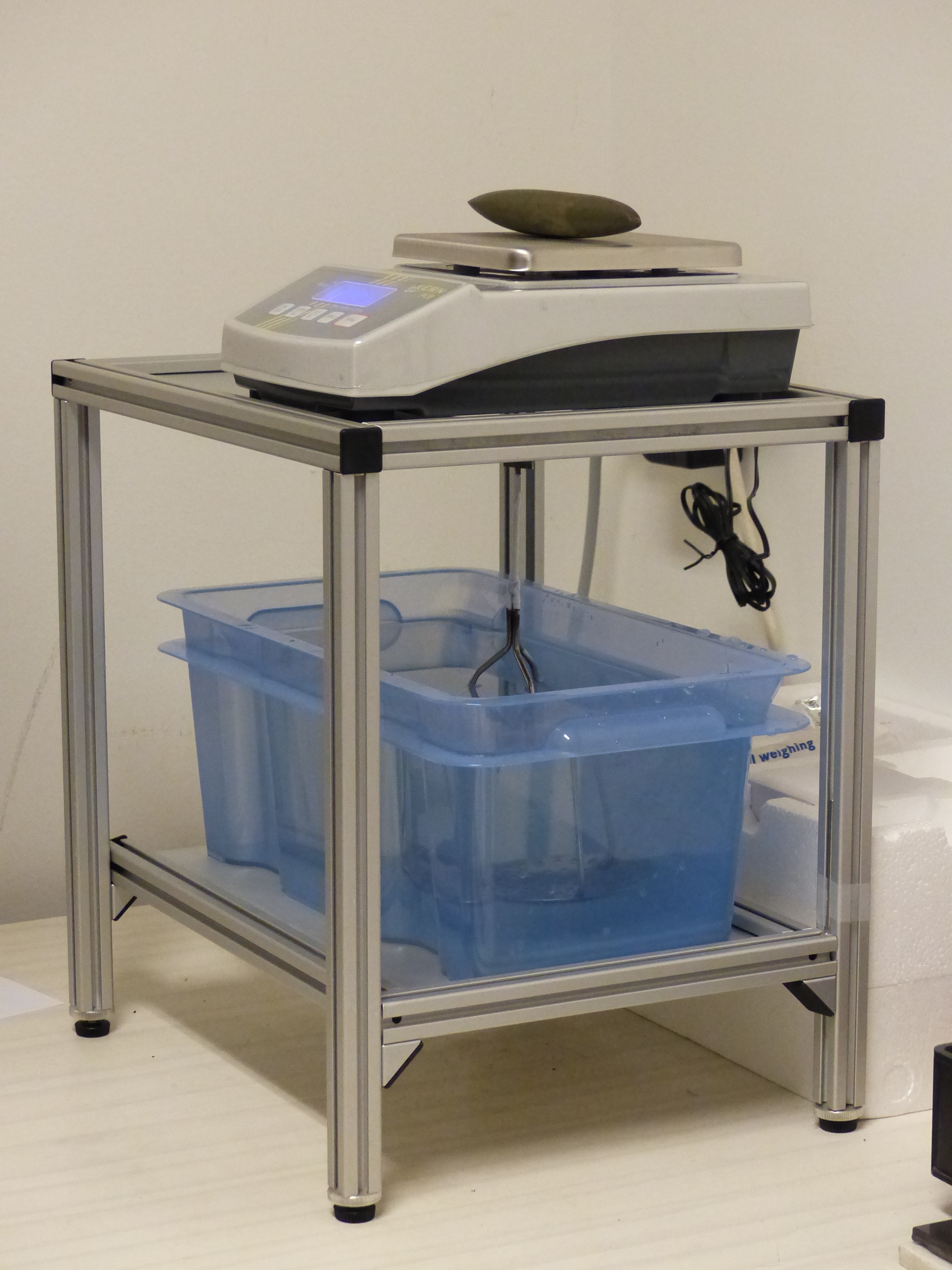

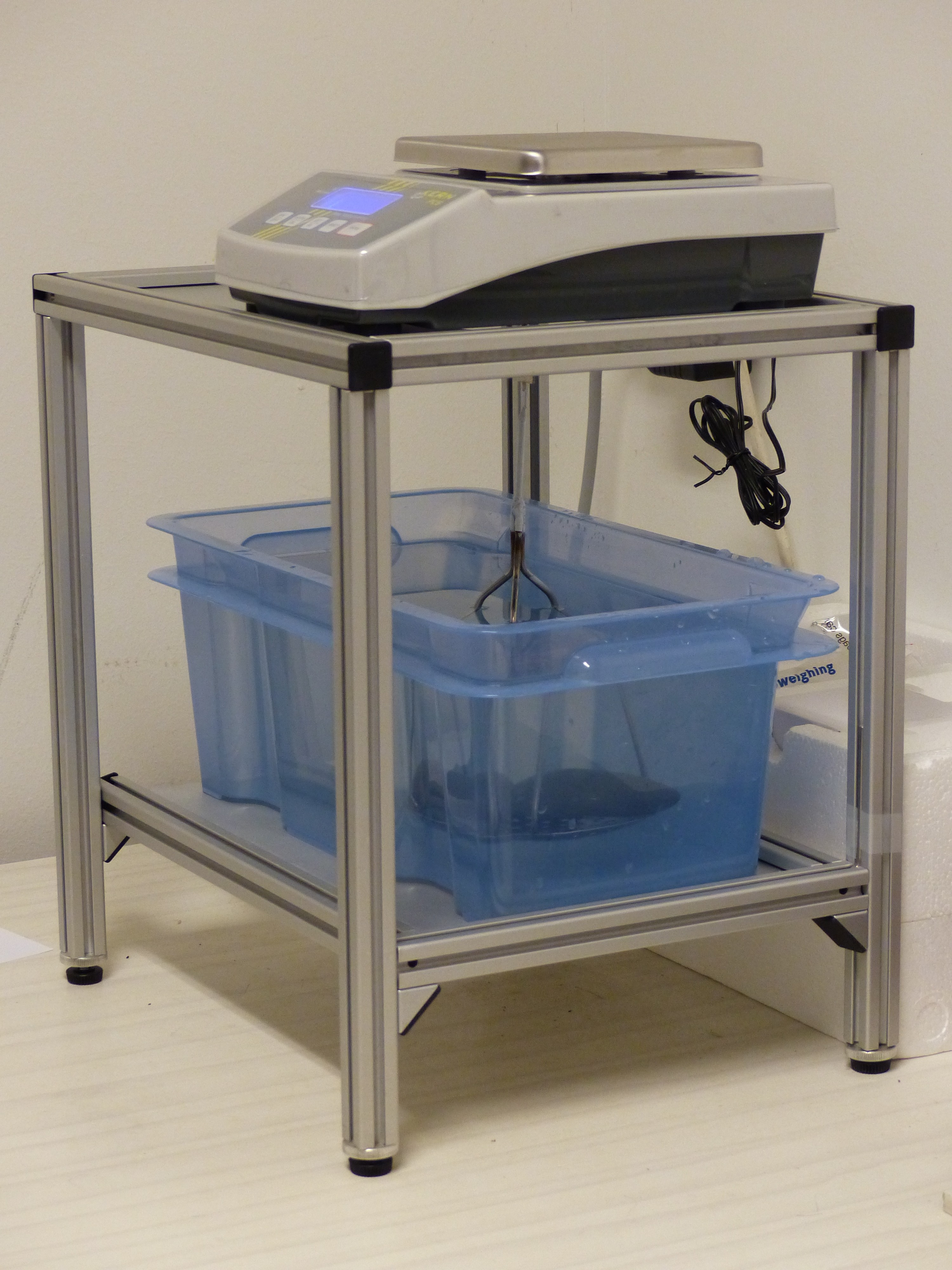

Pour faire la manip, j'ai réalisé avec quelques chutes d'agglo mélaminé un support percé sur lequel je pose la balance. Un petit panier léger en plastique (récup) permet de recevoir l'échantillon. Un demi bidon de 5 litres sert de cuve à eau. (Voir photos).

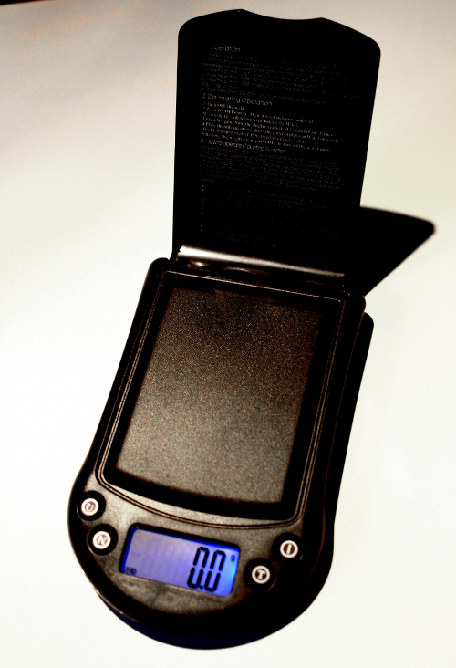

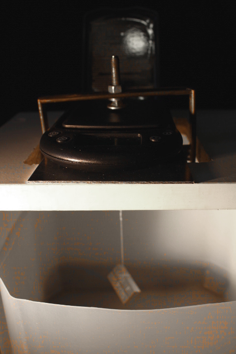

Puis, pour pouvoir effectuer la mesure sur de petits échantillons, j'ai acheté pour 25€ dans une bourse minéralogique une petite balance de bijoutier, qui affiche le dixième de gramme, avec une étendue de mesure de 500g. (Voir photo). Le plateau de mesure n'étant pas accessible par dessous, j'ai réalisé un étrier en laiton qui me permet d'accrocher l'échantillon sous la balance (voir photo) et d'appuyer bien au centre du plateau par l'intermédiaire d'un contact sphérique. J'utilise le même support que pour l'autre balance, et la même cuve à eau.
Mais dans ce cas, pas de panier: je suspends l'échantillon à la balance à l'aide d'un fin fil à coudre.
A mon avis, cette seule deuxième petite balance devrait couvrir la majorité de vos besoins.

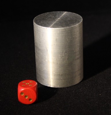

La majorité des minéraux courants ayant une densité comprise entre 2 et 4, on pourra choisir un volume en aluminium (d entre 2,6 et 2,7). Choisir un volume de géométrie simple (cylindre, cube) mais parfaite (sans défauts de forme, cylindricité, parallélisme…). Mesurer ses dimensions à 0,01mm près (palmer) et calculer son volume. Le peser avec une balance de précision, au moins à 0,1g près (chez le pharmacien!). Calculer sa masse volumique ou densité. La précision est meilleure que 0,01. Sur la photo, un cylindre en alu de phi40 x h50, dont la densité est garantie exacte avec deux chiffres après la virgule.
Pour les petits échantillons, j'ai un deuxième étalon beaucoup plus petit (10g).
Il est recommandé de graver dimensions, masse et densité sur les étalons.

5 – Poser la balance au dessus d'un récipient empli d'eau déminéralisée et dégazée, le panier de pesage immergé dans l'eau. Poser sur la balance un lest permettant, avec l'échantillon, de dépasser 10% de l'étendue de mesure. Faire la tare.
6 – Transférer l'échantillon du bain de trempage dans le panier de pesage, s'assurer qu'il est entièrement immergé, attendre que plus rien ne bouge, relever la masse de l'échantillon dans l'eau ME. Calculer la densité brute
