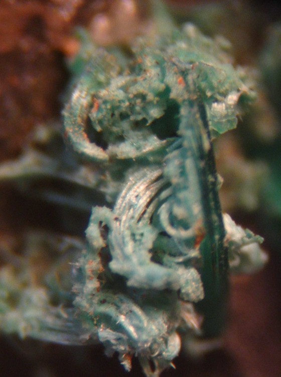

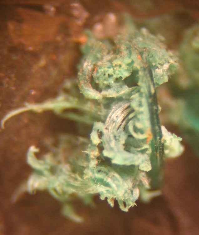

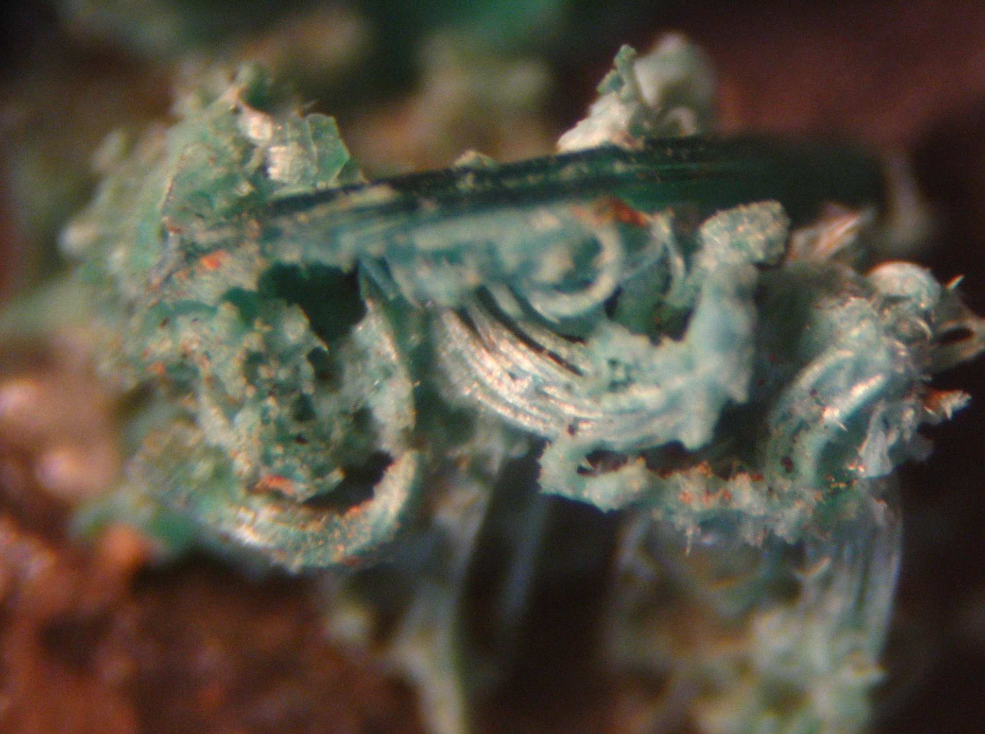

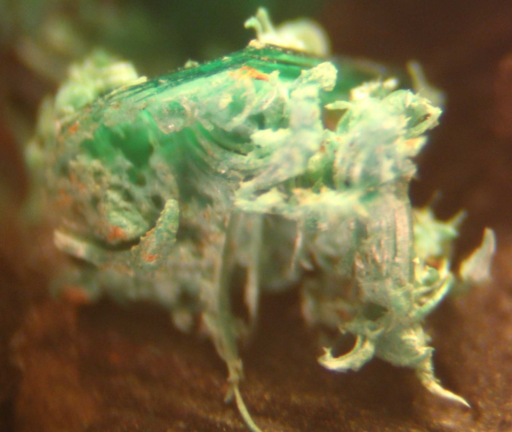

Mes idées ne sont pas gypse et malachite. :triste:
Je pensais effectivement plus à chalcanthite (ou chrysocolle). :clin-oeil:
Au secours les spécialistes!!! :help1:
Mais crénom de nom que ce n'est pas facile de faire de belles photos. :help1:
le sablais
Le Sablais tes photos ne sont pas si mal surtout que tu commences à eviter le vignettage (le rond noir autour)
Je pense également à Chalcanthite (ça ressemble un peu à cet exemple sur mindat.org )
Ca ressemble aussi un peu à ça, que je n'ai pas encore identifié formellement. Je me pose les mêmes questions Chalcanthite ou Chrysocolle ? Cela vient des environs de Chessy.
Je pense à la chalcanthite pour deux raisons : d'abord c'est signalé dans mindat au Franciman. Ensuite si on cherche sur le net des photos de chalcanthite, on voit parfois ce genre de cristallisations en formes courbées.
le sablais
Nos experts en micro ne vont pas s'en tenir là je pense.

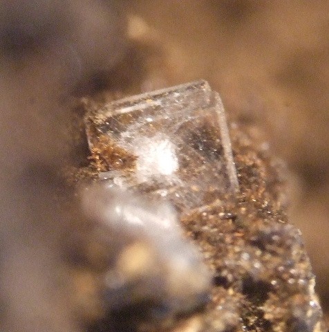

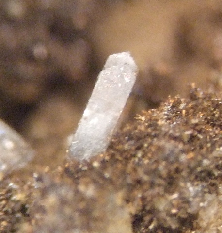

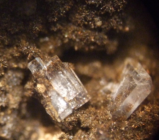

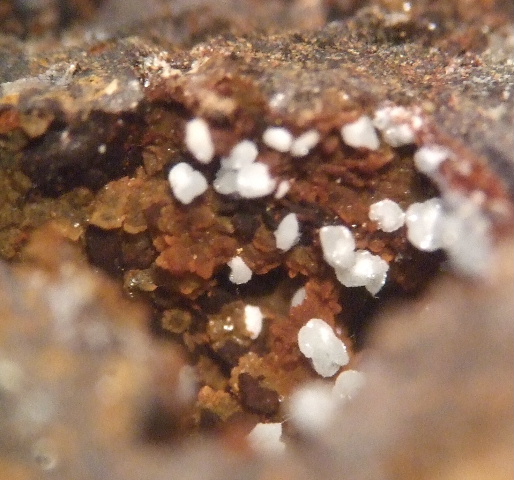

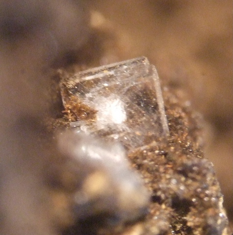

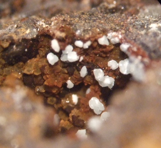

Voici un autre microminéral du Franciman, toujours dans goethite. Ce sont des cristaux en tablettes épaisses, transparents, avec des formes géométriques, et qui ne font pas effervescence avec l'acide.
J'ai bien une petite idée mais en micro, comment apprécier la densité et la dureté?? :siffler:
Je mets trois photos (dont une montrant la tranche d'un cristal) en espérant que cela suffira. :surpris:
le sablais :clin-oeil:

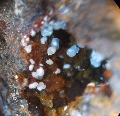

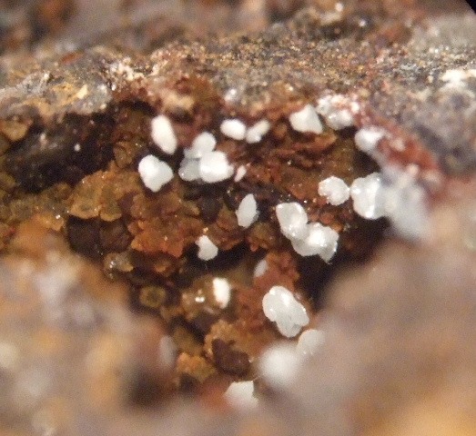

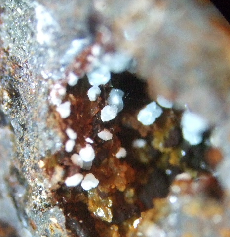

J'oserais bien une petite question à l'adresse des spécialistes micros (je leur demande beaucoup ces temps-çi :clin-oeil: lol) : serait-il possible au franciman (vu la paragenèse) de trouver du gypse en micro ou est-ce franchement impossible?
Si je pose la question c'est que j'ai trouvé en micro quelques plaquettes ultrafines à forme irrégulière et complètement transparentes (toujours sur goethite).
le sablais
Bonjour:
Je n'en ai pas observé sur le Franciman mais le gypse a tendance à se mettre un peu partout s'il y a quelques sulfures dans la zone primaire alors c'est possible d'en retrouver .

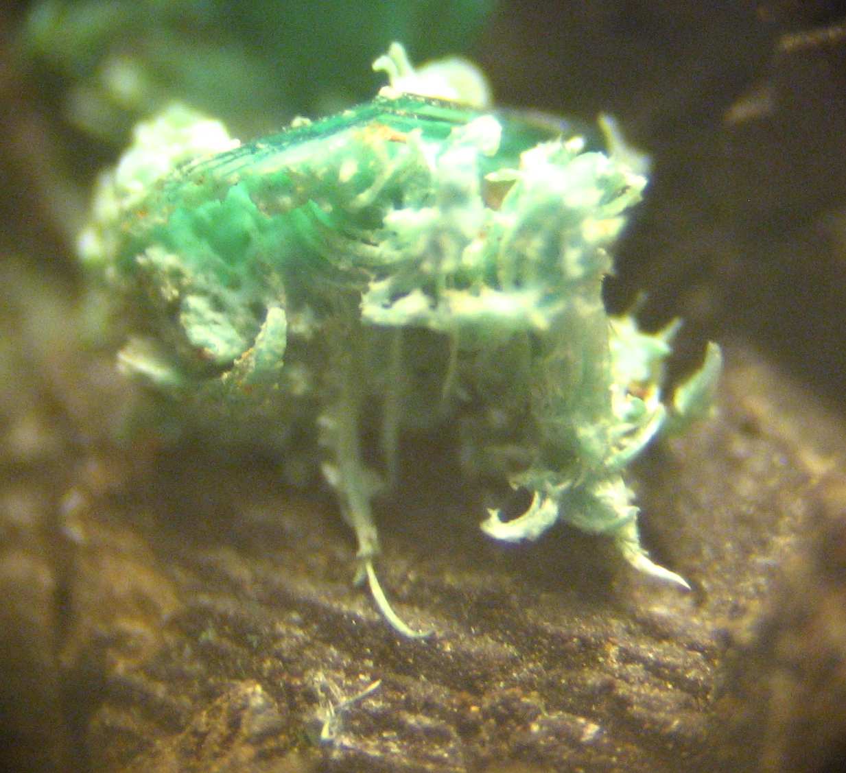

Franciman suite.. :siffler:

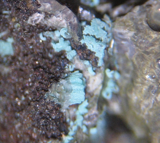

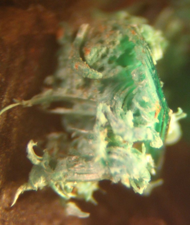

Petits amas bleu-vert très clairs dans petite géode de la goethite, associée à de petits cubes (pharmacosidérite sans doute).
Taille quelque dixièmes de mm.
Les amas sont formés de cristaux qui ne sont pas en aiguilles mais qui présentent une certaine largeur.
Ne me dites pas que c'est encore de la scorodite!!!
le sablais
Merci pour le lien. Comme visiblement il y a pas mal de scorodite au Franciman, je pensais bien à cela mais selon la taille de la cristallisation, les couleurs sont changeantes et donc trompeuses.
En micro, je pense qu'il faut voir beaucoup d'échantillons pour être capable de s'y retrouver ensuite.
le sablais
Tes cristaux ont l'air legerement "nacrés" comme ferait du gypse ,mais c'est peut etre une impression , quand a la couleur , un peu de cuivre suffit a "verdire" n'importe quel mineral
jean pierre
Bonjour:
Plus dificile à distinguer sur la photo ; j'hésite entre gypse et aragonite ( les reflets sont effectivement assez nacrés avec un aspect un peu soyeux) l'acide chlorhydrique permet de faire la distinction
Je viens de regarder à nouveau l'échantillon. Couleur pâle bleutée. Presque transparent en petite épaisseur. formée de cristaux en gerbes rayonnantes dont le centre est plus blanc que la périphérie. Chaque cristal n'est pas une aiguille mais se termine plat et formant un angle assez large (comme l'angle de la lette A en haut!!).
J'ai essayé, pas d'effervescence avec HCl (certain).

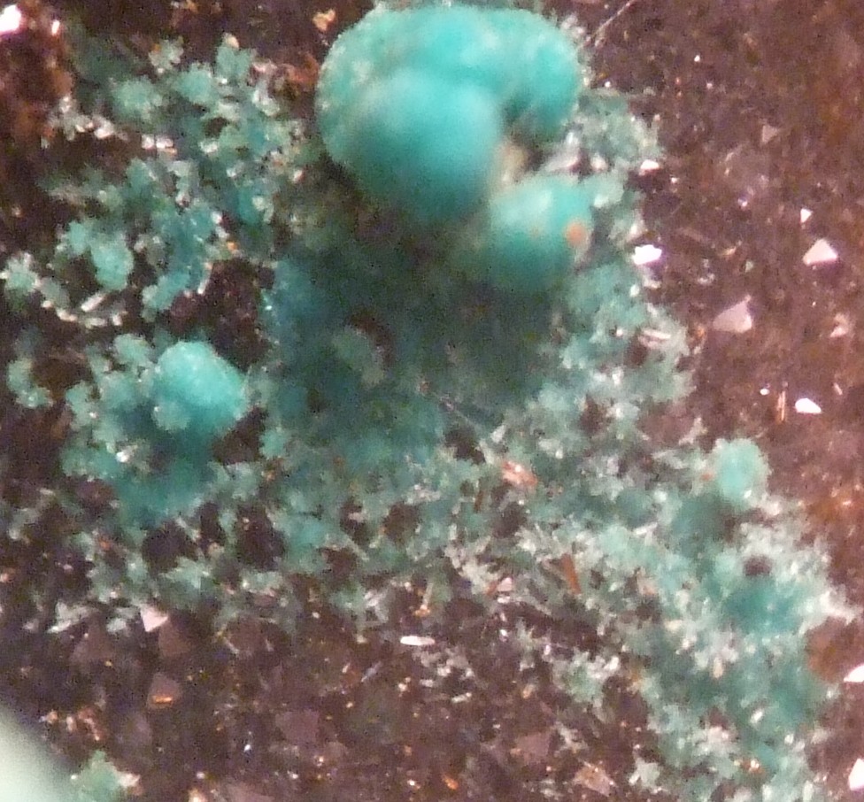

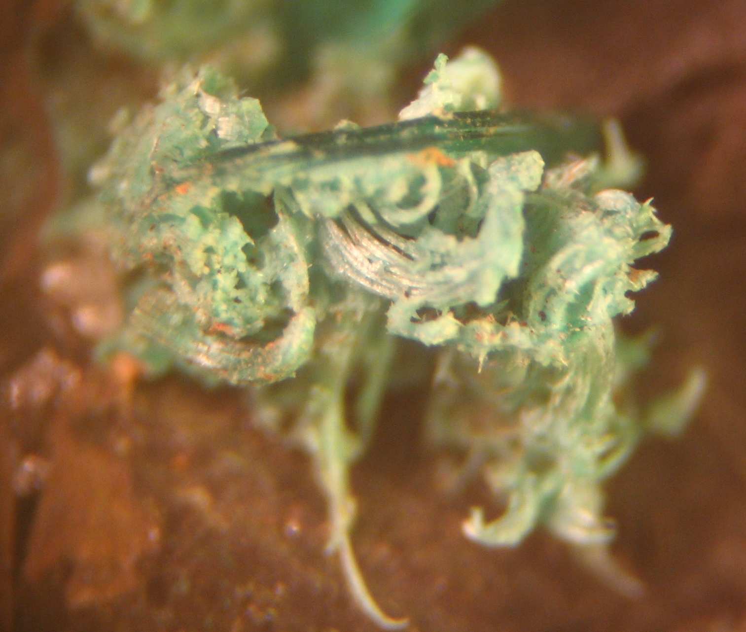

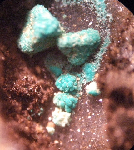

J'en profite pour vous en donner un autre du Franciman :
un amas de petites boules bleus sans cristaux apparents et à coté deux masse ayant la forme de pyramides (4 faces triangulaires bien régulières) de couleur identique.
le sablais
Si je comprends bien (il faut parfois me répéter les choses :coucou!: lol), les amas bleus serait de la devilline ; les petits amas du minéral précédent pourrait être du gypse (je ne sais plus si c'est le même bloc mais c'est du même endroit dans de la goethite aussi.
La forme tétraèdrique du dernier minéral pourrait être des cristaux de chalcopyrite !!! (ou tétraèdrite!!!) recouvert de devilline.
le sablais

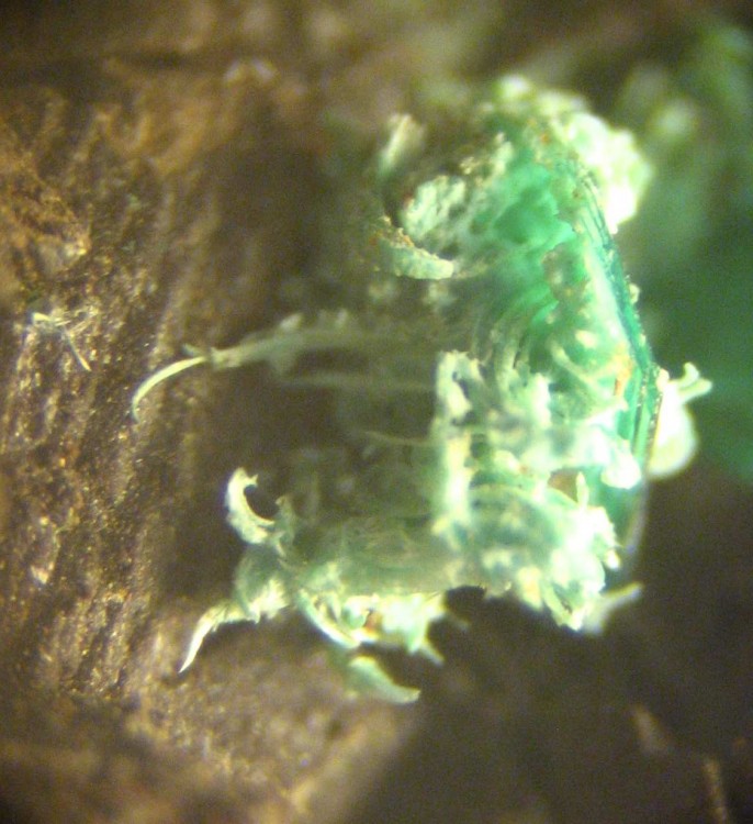

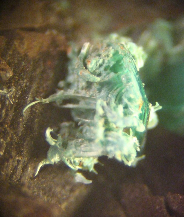

Je suis bien embêter et je ne critique pas les géoforumeurs qui m'aident (au contraire, sans eux je suis nul en micro :coucou!: ) mais je viens de regarder dans les bouquins devilline et ils parlent de plaquettes (à 6 cotés).
Or je viens de faire des observations en grossissant plus (x60) et tout autour de mes amas globuleux il y a quelques cristaux isolés de même nature. Ce ne sont pas des plaquettes mais des cristaux allongés. :clin-oeil:
Et hop la photo :
Cà fait pas dévilline çà? :sourire:
le sablais
Bonjour:
Confirmation avec la dernière photo ; le faciès le plus courant de la devilline ou de la serpièrite ( minéraux très voisins) est des boules fibreuses ou des plaquages de fibres soyeuses bleues. La distinction entre les deux est possible que si la terminaison est exprimée ( lame rectangulaire avec terminaison triangulaire trés arrondie pour la devilline et terminaison triangulaire asymétrique pour la serpièrite. Ce sont des sulfates insensibles à l'acide chlorhydrique .
