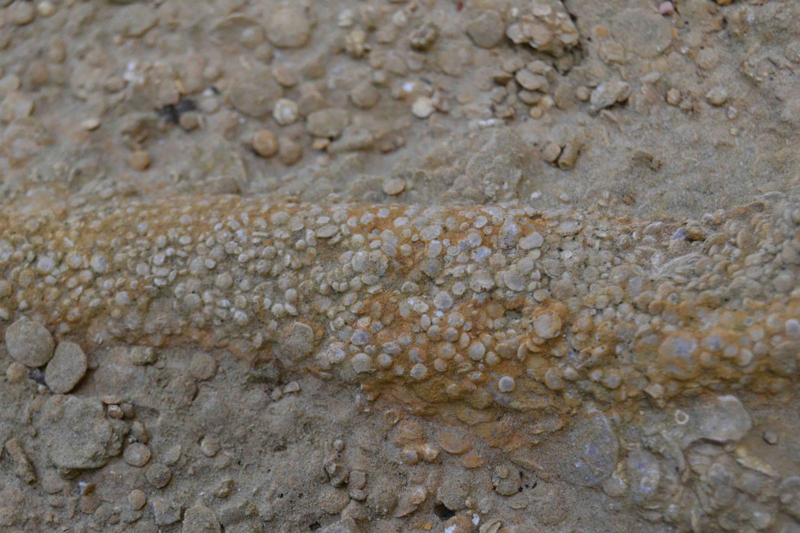

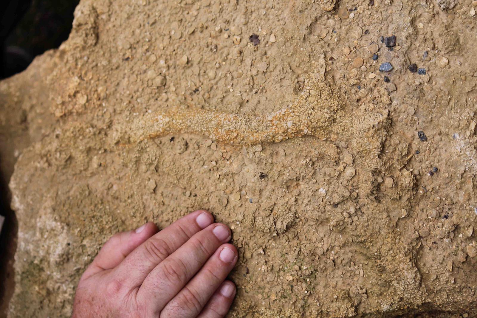

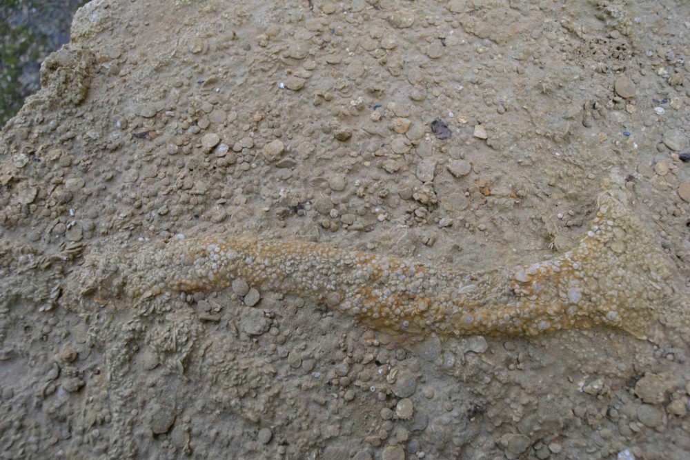

les deux photos représentent des thalassinoïdes: remplissages de terriers de crustacés , ici non pas avec du sédiment vaseux mais avec des petites nummulites; une découverte ?
Effectivement beaux remplissages de terriers, par contre les crabes font des petites boulettes avec leur mandibules et c'est assez caractéristiques, ceci dit si l'on n'observe pas cela ici c'est probablement par dissolution et remplissage interne ?

Bonjour, les remplissages de terrier montrés ici et comblés par les petites nummulites sont des critères de polarité des couches et sont trouvées toujours selon la paléohorizontale.
En aucune façon on ne peut interpréter via les racines végétales dans un sédiment au fond dune mer de 20 à22m de profondeur, avec des fossile d'huître (ostrea multicostata).
Les thalassinoïdes sont des terriers branchus que l'on peut bien observer sur ces photos.
Sur cette photo on constate que ces bancs de grés de pève sont bien orientés horizontalement comme ils ont été trouvés et que donc les thalassinoïdes se ramifient selon la paléohorizontale sans le moindre doute.

je viens d'avoir une meilleure suggestion; ma seconde hypothèse serait l'accumulation de fèces, uniquement la variété jeune et très petite engloutie, avec digestion du cytoplasme et le test est ensuite excrété, mais par qui ? Je sais que les holothuries ou concombres de mer digèrent des foraminifères encore actuellement. Et je pense donc que je me rapproche de la solution: "crottes d'holoturies" et il semblerait que cela soit un scoop, car toujours pas trouvé de réponse sûre même chez des spécialistes interrogés récemment. Et vous? Qu'en pensez-vous ?
Les formes n'ont pas tendances à me faire penser à des coprolithes mais bien à des terriers, on en trouve dans différents faciès remplis de petits fossiles, restes que ces derniers varient en fonction de la faune locale

c'est pourtant l'hypothèse qui a été retenue après en avoir discuté avec Monsieur Daniel Vachard, ex professeur universitaire à l'Université de Villeneuve d'Ascq, lequel a passé toute sa vie sur les nummulites. J'ai présenté cette hypothèse en conférences y compris au Museum à la SAGA et n'ai pas été contredit.
Il n'y a pas de gros spécimens mais que des tout petits comment expliquer cette observation dans un terrier ?
une recherche que j'ai faite sur la biologie des "concombres de mer" m'a appris qu'il existe encore  120 espèces et de très grandes capables d'avaler l'équivalent en foraminifères de la taille des petites nummulites; Les holothuries en question avalent, digèrent le cytoplasme et rejettent les tests non broyés tels quels.
Une analyse du sédiment très fin résultant de la désagrégation du grés de Pève est en cours à Paris par un groupe de chercheurs en espérant retrouver des restes de "squelette interne" microscopiques  spécifiques des holothuries; cela confirmera  mon hypothèse. Patience donc ...
Certains tubes bourrés de nummulites à leur extrémité s'avachissent, s'étalent com le ferait du dentifrice mou sorti d'un tube dans  de l'eau.
