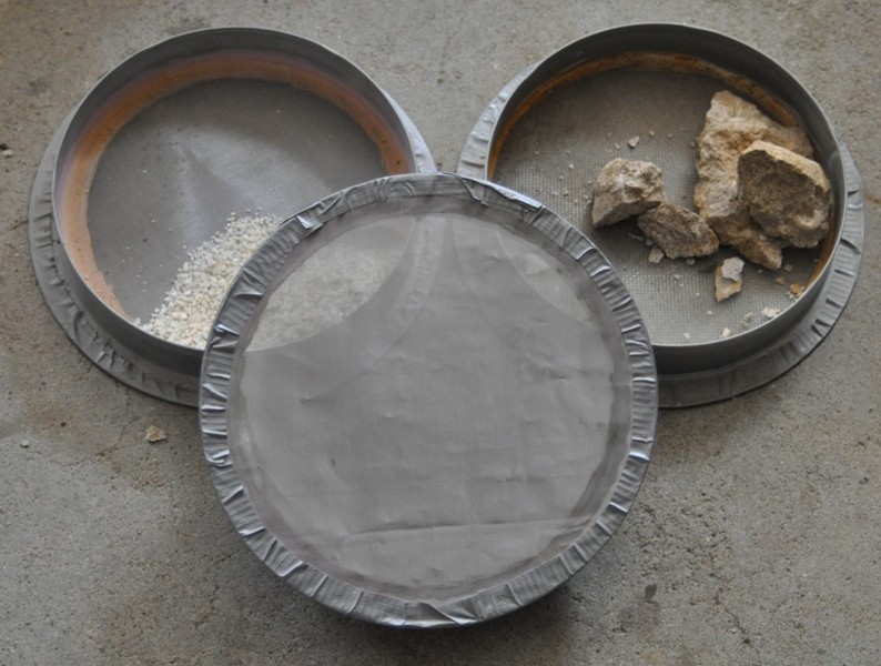

chercher sur la toile du matériel d'occase, ou du neuf pour l'industrie alimentaire , sinon il y en a chez krantz inox ou plastique , ou alors tu fait comme moi , j'ai acheter de la toile au metre su ebay anglettere ( je ne sais plus a qui) que j'ai fait souder sur une collerrette de tuyau , plus deux autres toile de taille différente que j'ai récupéré, ce qui me fait trois tamis a peu cher , car en neuf ce n'ai pas donné.

slt perso j'ai des métalliques donc je ne peux comparer , maintenant vu l'usage que tu va en faire , un tamis de temps a autre ( rien a voir avec du tamisage de sable intensif pour trouver des coquilles ) tu peut prendre des polyester , sinon pour jallais j'allais ( c'est pas tres jolie cette prose ) te le proposer vu que c'est pas tres loin de poitiers , fait a l'occasion une demande de prix sur leur site
pour une sableuse mieux vaut opter pour un tamis métallique, je suppose qu'il y plus de risque de perçage pour les polyester, et si c'est pour boucher ta buse (250 µm ?), bonjour la galère !
oui tu a raison , je pensais que la question était pour la coque , car il y en a en inox et en plastique , de fait une toile en polyester risque forcément de s'user
a priori chez le fabricant jallais la tres petite maille ne ce fait pas en inox, a voir , sinon un lien ou j'ai pris ma toile ( attention l'unité de mesure est en mesh ) :http://stores.ebay.fr/Inoxia-Ltd/400-Mesh-/_i.html?_fsub=3734105017&_sid=183992197&_trksid=p4634.c0.m322
et éventuellement une idée de realisation pour le bricoleurs
un joint de silicone a l'intérieur, du scotch sur les rebords ( pour ne pas s'abimer les mimines ) et voila , ca ne m'a pas couter un bras

et bien pyb tu as eu la bonne idée de faire un joint silicone sur le pourtour du tamis
cela évite les pollutions .... évite que certain truc que tu tamises ce coince !!!

c'est cela meme , en fait je ne les mets pas dans l'eau , je ne m'en sert pas pour les coquilles , t'imagines 70 microns le plus fin , il faut de bon yeux , je les utilisent pour trouver des petits bouts qui volent , faire de la poudre de sédiment ( calcaire , calcite ) et retamiser , le sable de la sableuse
