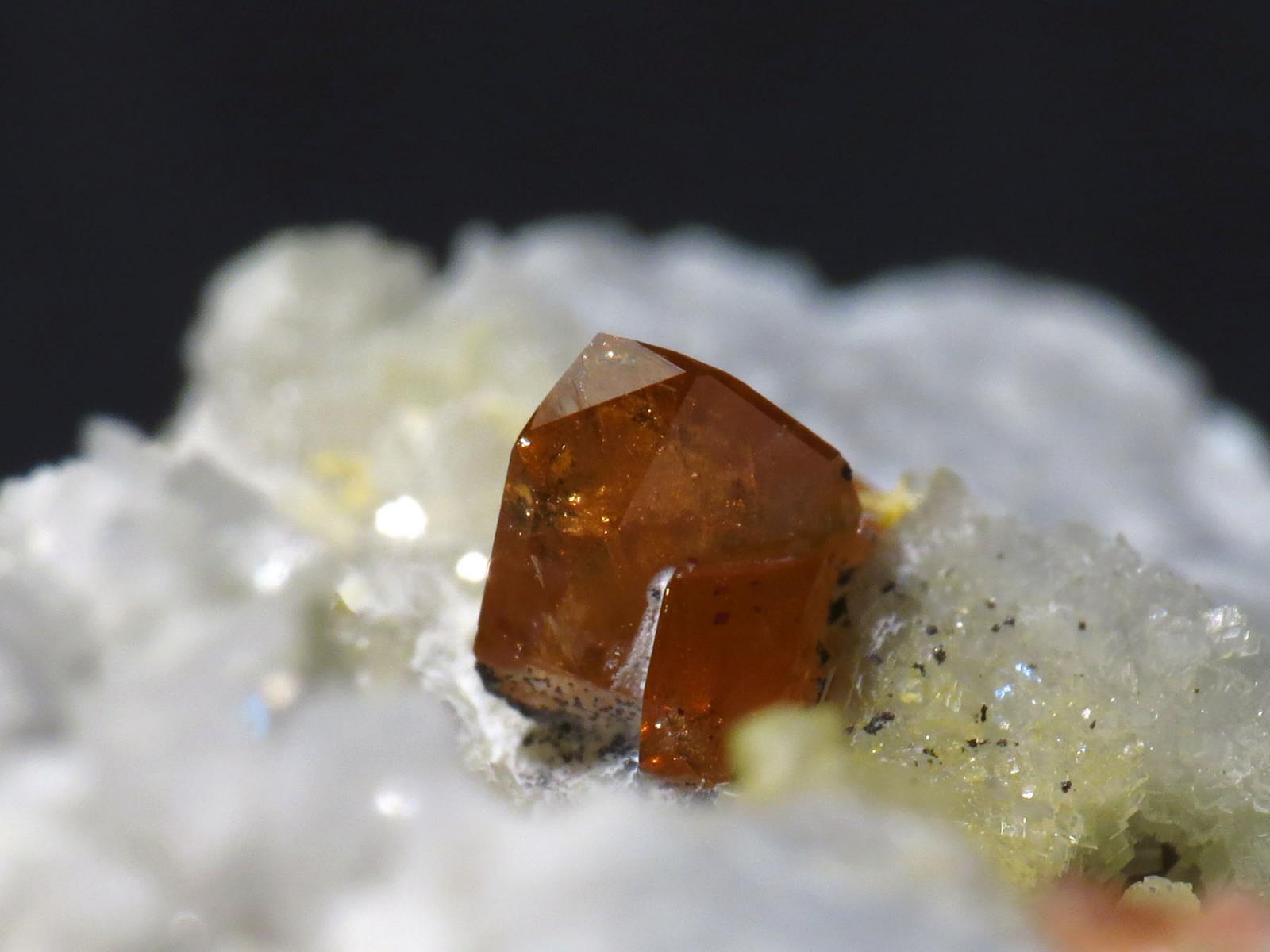

J'aimerais voir rassembler ici des photos de monazites hydrothermales développées en cristaux libres, quelles qu'en soit la provenance.
Merci de préciser les gisements et la taille des spécimens photographiés.
Histoire de comparer les tailles, les qualités, les couleurs, les formes et les gitologies.
Pour illustrer, voici une photo d'une monazite de Trimouns, Ariège, France de 4 mm. Bien évidemment sur dolomie.

Je m'interroge également sur un point: quelle est la taille maximale pour un cristal totalement gemme de monazite, c'est à dire, un cristal transparent et sans aucune cataclase ?
En effet, le problème récurent de la monazite, c'est que les cristaux se cataclasent trés rapidement au fur et à mesure que la taille des cristaux augmente. Cette cataclase provient de la propre radioactivité de la monazite qui a pour effet d'autodétruire progressivement sa propre structure cristalline. Si j'ai bien compris, on appelle cela l'état métamicte.
Je suppose que la rédioactivité de la monazite est différente selon les éléments rares qu'elle contient. On peut lire ici ou là que la monazite est dans certain cas l'un des minéraux les plus radioactif au monde. Une radioacitivité qui serait bien supérieure à l'autunite par exemple. Je suppose que cela concerne surtout les monazites à Thorium. Les monazites hydrothermales semblent principalement des monazites à cerium. Sont elles radioactives également ? J'imagine bien un peu, puisqu'elles sont trés utiles pour les datations. Quelqu'un en sait il plus sur le sujet, car cela m'intéresse ?

Je viens d'apprendre que la monazite de Trimouns est très faiblement radioactive, ce qui pose d’ailleurs des difficultés pour la datation.
Pour les monazites de Trimouns il n'y a sans doute pas beaucoup de substitutions U et Th (et c'est un peu normal, vu le contexte - A. B. doit pouvoir mesurer ça à Toulouse...); Ce, La, Nd et Cie n'étant pas radioactifs ...
