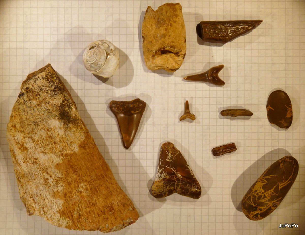

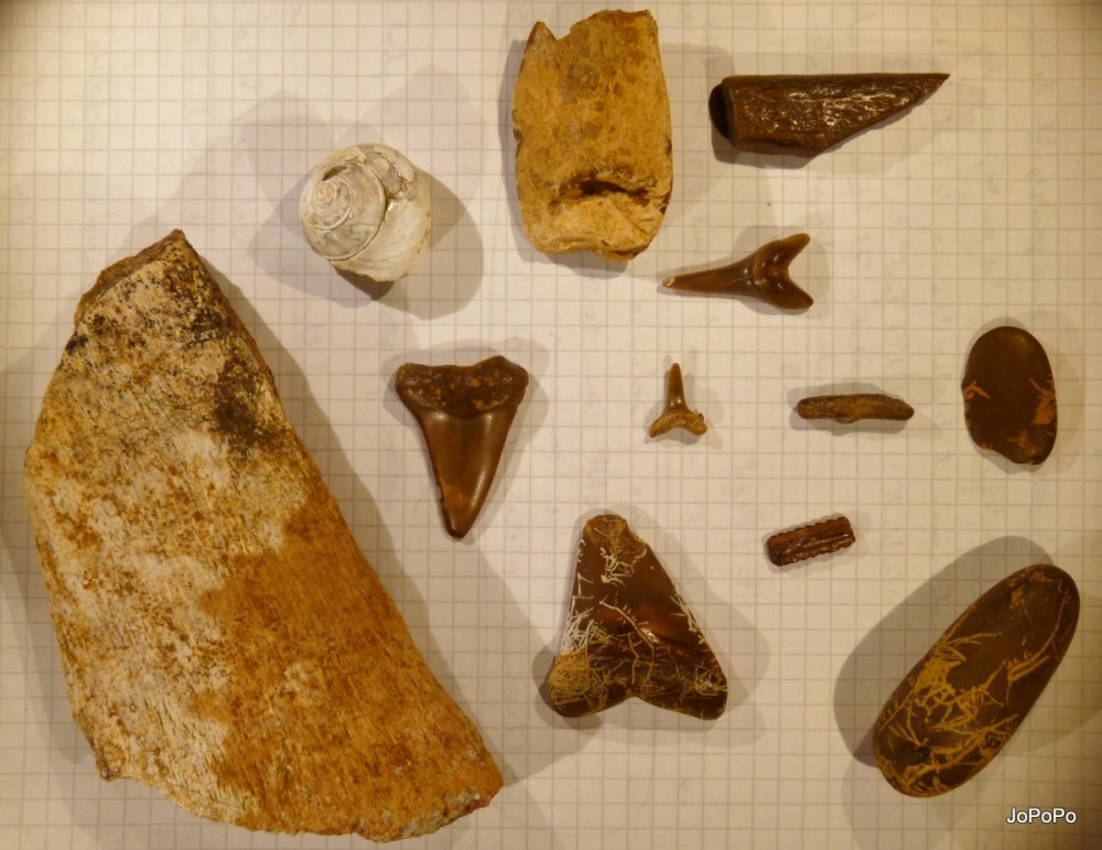

Un petit compte-rendu de mes dernières sorties, à l'intérieur des terres cette fois donc, dans notre bonne Provence qui sent bon le Thym, le Romarin et la chevrotine (ça change des Kalach'). D'ailleurs, petit conseil à ceux qui seraient tentés de fouiller en cette saison (de rut ?) : évitez les bruits (et les odeurs) d'animaux quand vous grattez au sol, ça peut porter à confusion !
Encore une fois je sollicite votre aide pour répondre à quelques de mes interrogations concernant ces spécimens, dont voici une photo de famille (toujours le papier à carreaux pour l'échelle, et au cas_où, le cube en plexi fait toujours 25mm de côté) :

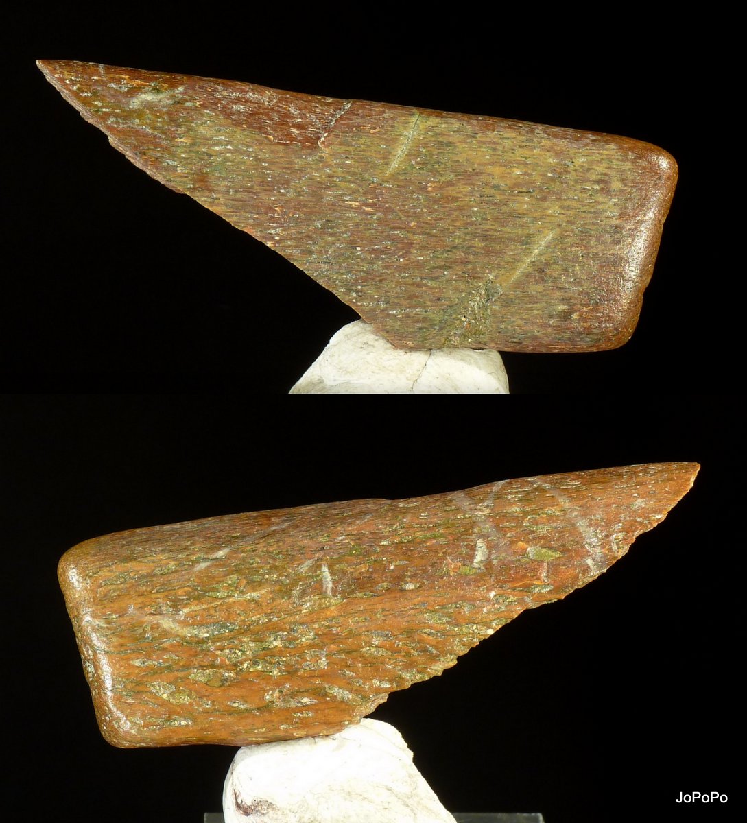

1er site à dinosaures, Crétacé
- Ce gros morceau d'os (Titanosaure ?), le plus gros trouvé ce jour là qui ressemble à peu-près à quelque chose (omoplate, hanche, haut de fémur ?)
post-5954-0-25088600-1382302879_thumb.jp

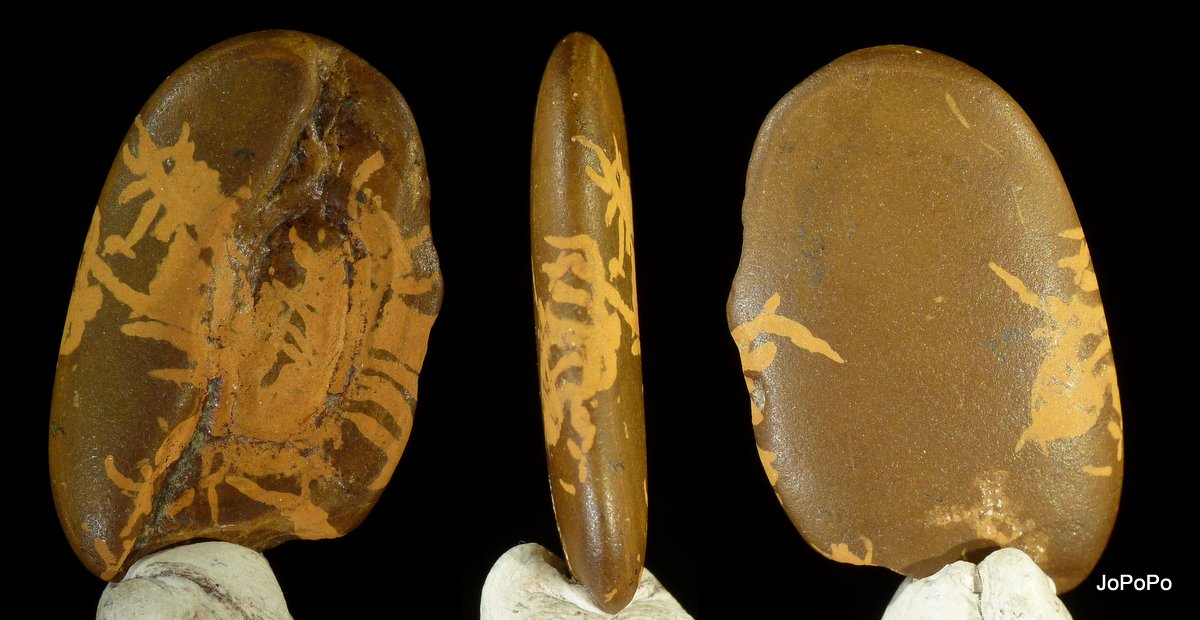

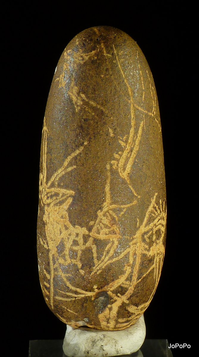

2ème site, fond de lagune, Miocène
- Au milieu des galets, dont ces deux-là bien bouffés (érosion, lithophages, racines ?), on trouve dents, débris d'os et coquillages/coraux
post-5954-0-04251800-1382302872_thumb.jp post-5954-0-24660700-1382302876_thumb.jp
- Trouvé aussi ce petit morceau cylindrique, si quelqu'un a une idée (os, épine d'oursin, une merdasse de forme cylindrique ?)
post-5954-0-24732400-1382302874_thumb.jp

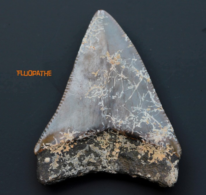

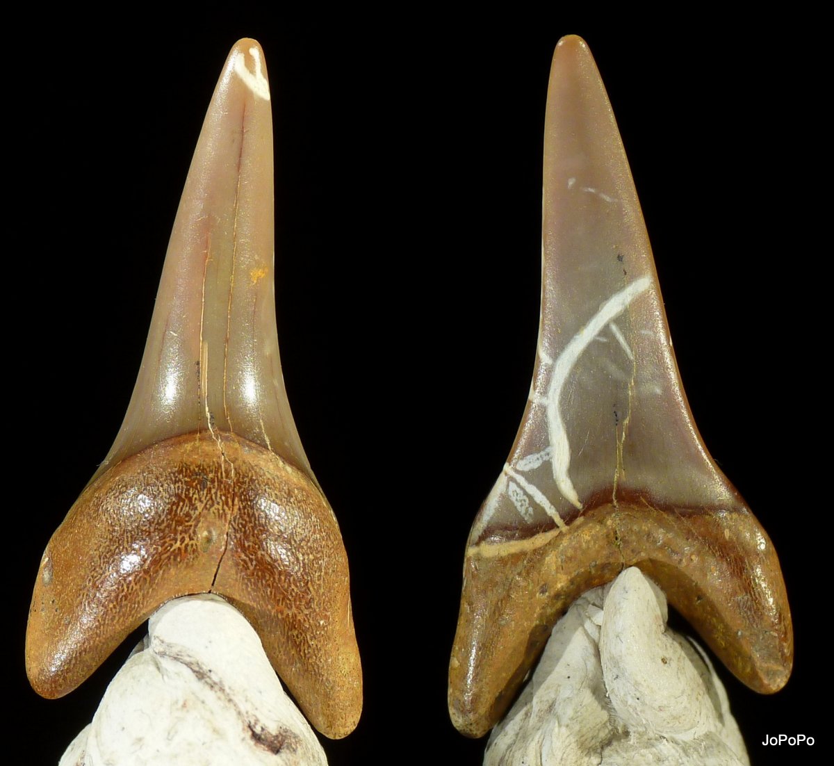

Et pour finir : un festival de dents...

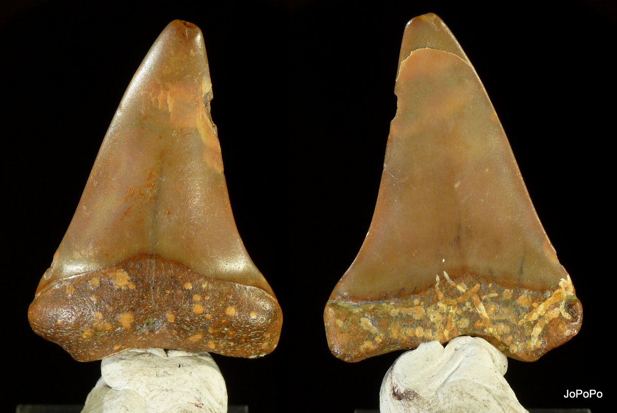

- 2 de Carcharias Taurus
post-5954-0-09647300-1382303699_thumb.jp
post-5954-0-70680200-1382303700_thumb.jp
- 2 autres de peut-être la même espèce (dont le collègue m'a dit le nom, mais que j'ai complètement, zappé, j'en suis désolé...), en tous-cas si la 2ème est différente, alors Mégalodon ?
post-5954-0-81113100-1382303702_thumb.jp
post-5954-0-02323400-1382303705_thumb.jp

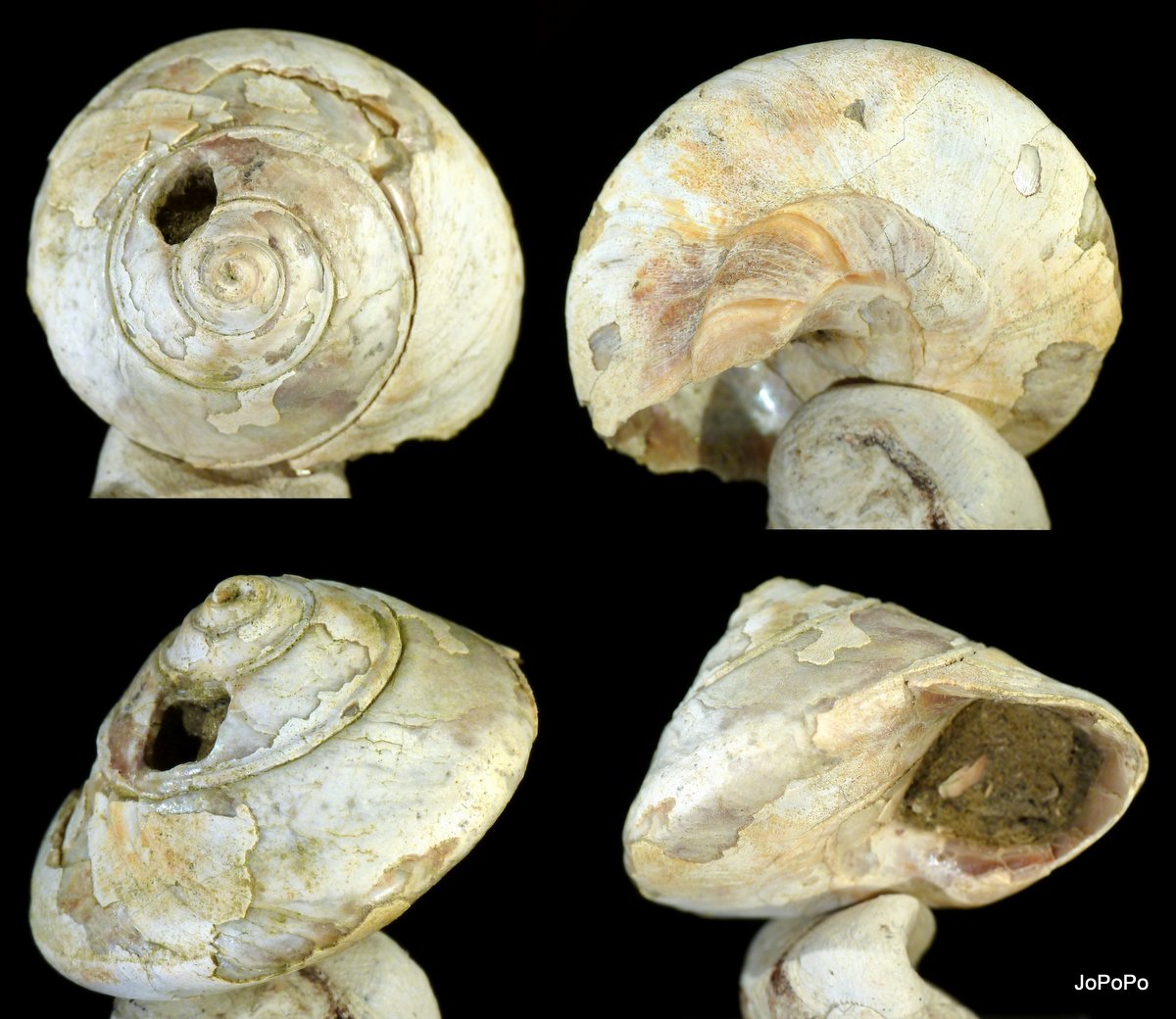

Le gastéropode faut chercher du coté des Trochidae je pense.
Les petits galets marrons ont la couleur des moules internes et coprolithes phosphatés qu'on trouve sur d'autres sites, de plus les tache claire ressemble bien au trace de racine qui serait venu en puiser le phosphates. Le problème, c'est qu'il n'ont pas la forme de moule interne de coquillage, ni celle de coprolithe.
Le petit tube : coprolithe possible????
Les 2 dernières dents de requins : Cosmopolitodus hastalis. (à moins que ça ait encore changé de nom de genre).
Pour le dino... en l'état ça peut aussi bien être un bout de lame osseuse de vertèbre, trop incomplet pour pouvoir être positionné sur un squelette.
Oui voilà, Isurus, c'est le nom, merci ! Con de racines qui sont venues bouffer ces dents, elles volent le boulot des petites souris.
C'est vrai qu'à y regarder de plus près le petit bâtonnet a la même texture que le gros galet ovale, alors pourquoi-pas un moule de quelque chose en effet...
Oui l'os de dino est en effet bien fracas, ça a dû lui coûter cher en osthéo... Et pour le coquillage, maintenant qu'on a le onme de famille, si quelqu'un connaît son petit prénom !

tu parles des traces sur les dents de requins ?
plutôt trace postmortem d'organismes qui se sont fixés dessus (épibiontes)
